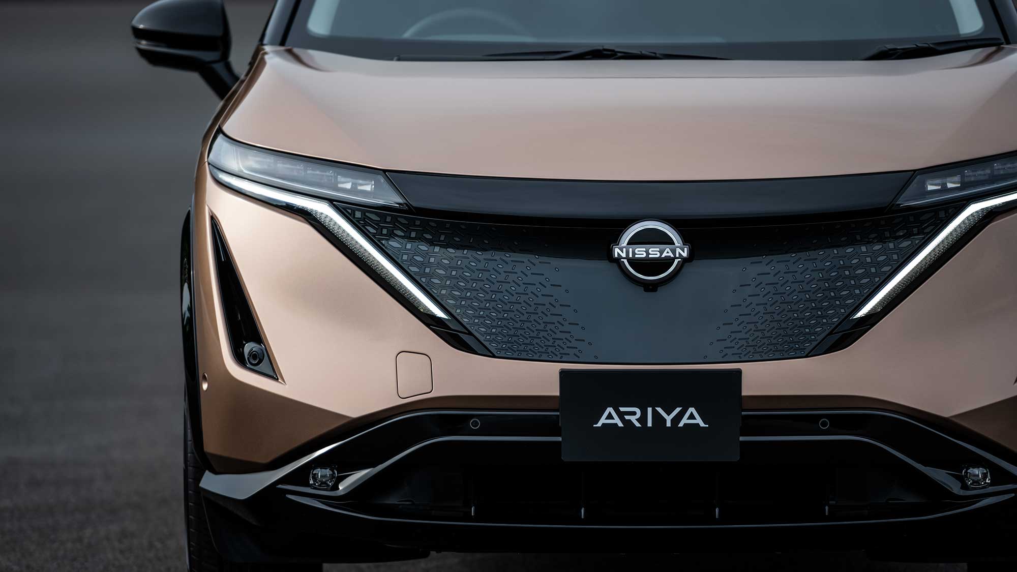

●充電リッドの位置がリーフから変わったのはなぜでしょう?
シンプルにスタイリングのためです。ご存じのようにリーフはフロントの中央部に充電リッドがありますが、アリアのフロント部分には幾何学模様を組み込んだ透明感のあるシールドを配置しています。リーフと同じ位置に充電リッドがあると、造形の自由度が極端に制約されてしまうので、位置を変更することを選択しました。

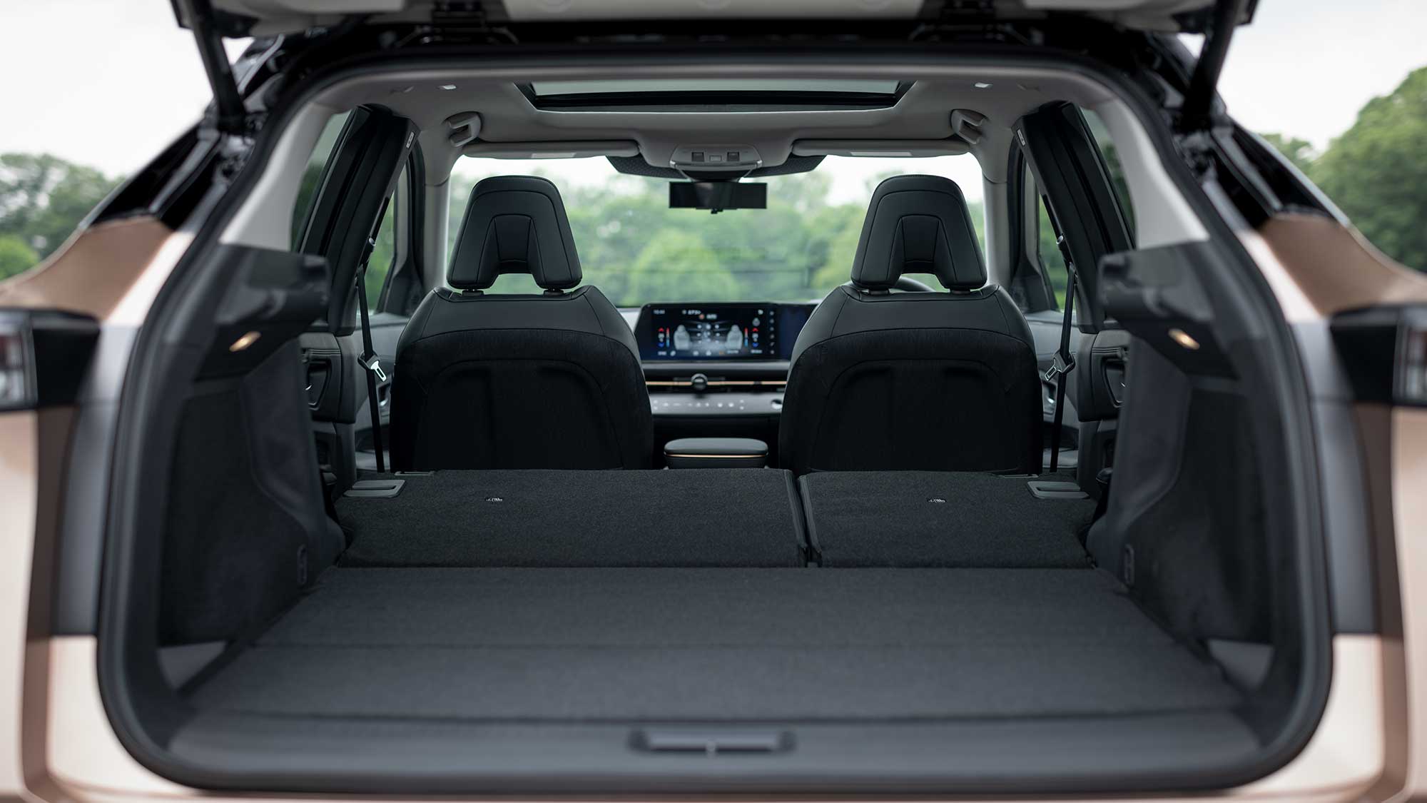

もちろん、モデルYやモデル3といったテスラ車はベンチマークとして研究しました。ただ、他社のEVがどうこうというよりも、日産が専用プラットフォームでCセグメントのSUVを開発する上で、EVとして最善のパッケージングを実現することに注力しました。たとえば、ロングホイールベースでショートオーバーハング、Cセグメントの車体サイズでありながら、上位セグメントに匹敵する余裕ある室内空間を実現できています。
また、エアコンのユニットなどの配置を工夫して、運転席と助手席を隔てる部分をなくしたり、センターコンソールを可動式にするといった機能を実現することができました。
●床面がフルフラットなのかと思ったら、展示車はセンタートンネル部分にわずかな盛り上がりありました。アレは、何があるんですか?
あの部分には『プロパイロット2.0』をはじめとして、サブバッテリーの電力を必要とする機器のためのハーネス(配線)などが通っています。

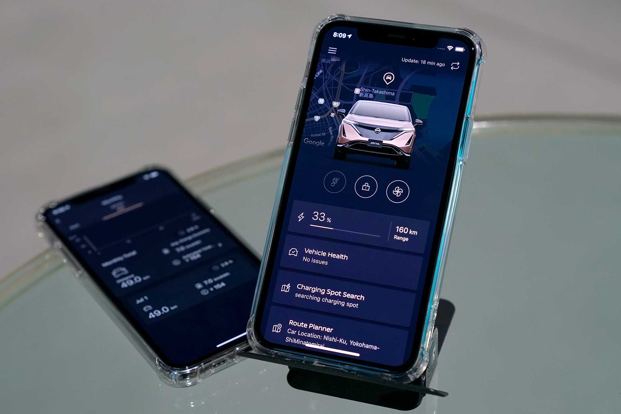

●EVとスマホを連携するアプリはリーフとは別モノになるのでしょうか?
『NissanConnect EV』というアプリであることは同じですが、リーフでも初代と現行型で少し使い勝手などがアップデートしているように、アリアのための専用バージョンが用意されます。具体的には「スマートルートプランナー」などの機能が追加される予定です。
●AZE0(旧型リーフ)のアプリは、たとえばテスラのアプリに比べて反応速度がやや遅いのが気になっているのですが
アリアではもちろん改善します!
リーフでは比較的慎重にアプリと車両のやりとりを行っているので、そのあたりが「遅い」と感じる理由なのかも知れないですね。アリアでは信号が効率的にアプリと車両の間を行き来できるように信号の経路を改善しています。
