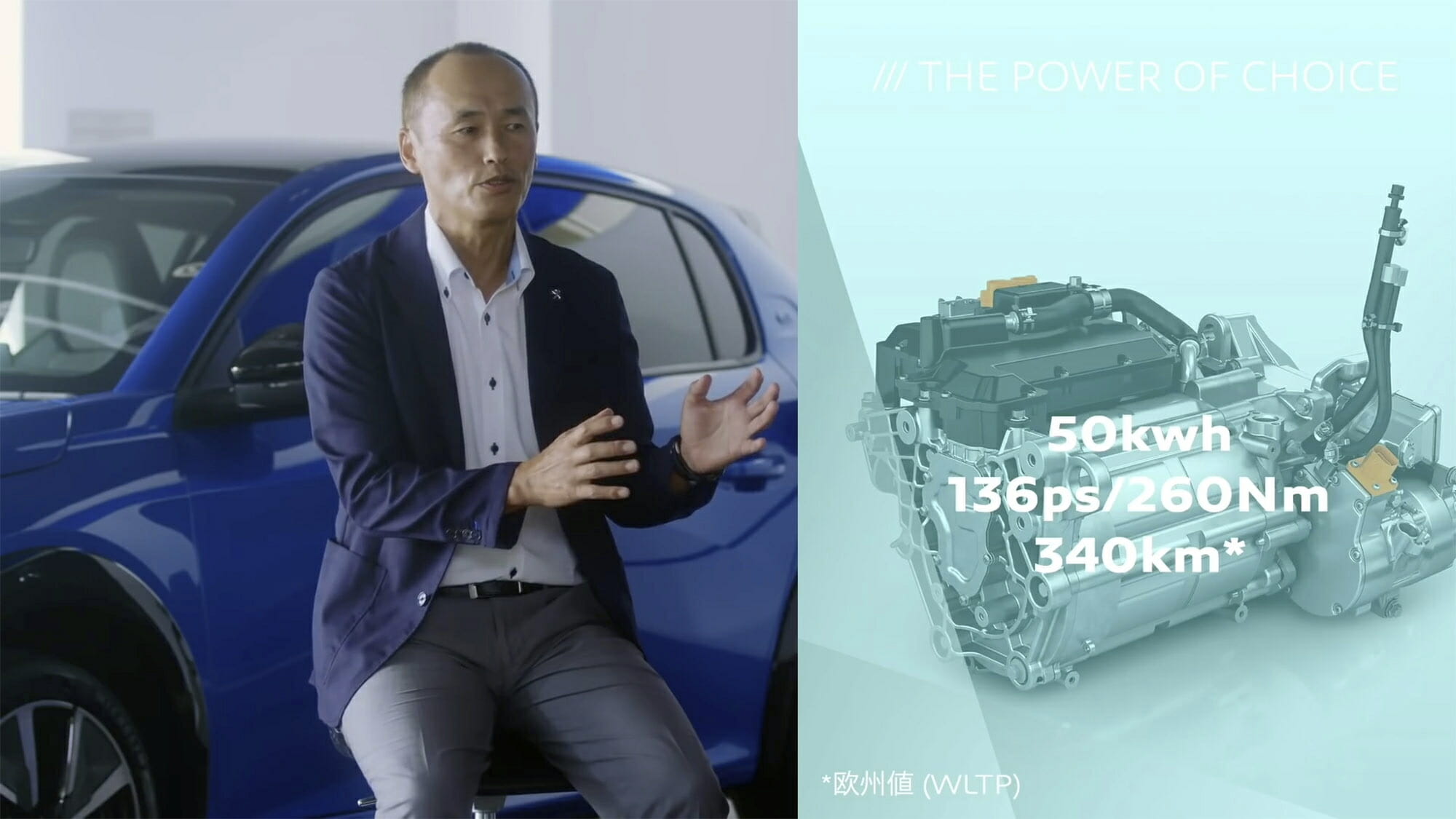

オンラインカンファレンスでの大きなメッセージは「パワー・オブ・チョイス」という言葉でした。グループPSAジャパンの上村学プロダクトマネージャーはこのコンセプトについて次のように説明しました。
「プロダクトはICEでもEVでも、装備、室内も同等に作っています。これまではEVは特別(な車)で高額、ICEは普通の車と位置付けられていましたが、プジョーではパワーソース以外は同等に作り、お客さまの好みによって選択できるような販売方法にしました」

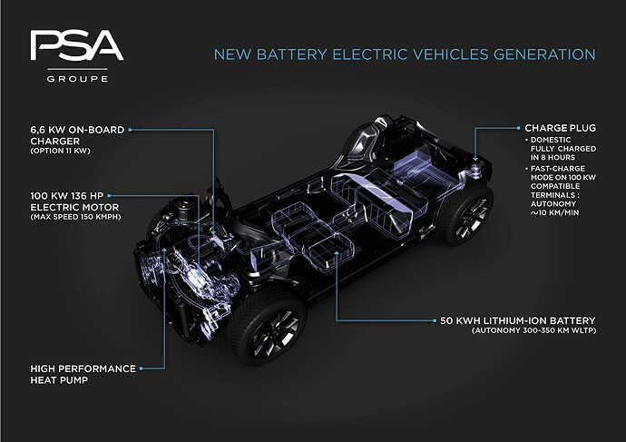

パワートレインも『ë-C4』と共通と思われます。今回発表された『e-208』は、3種類のドライビングモードで出力を制御しています。モードがスポーツの時には100kW/260Nm、ノーマルでは80kW/220Nm、エコでは60kW/180Nmになります。また回生時の制動力は『D』と『B』の2段階になっていて、『B』にすると回生ブレーキの制動力が上がるようです。ただし、ニュースリリースでもワンペダルでコントロールできるとは書いていないので、完全に停止するところまで回生を制御しているわけではないかもしれません。

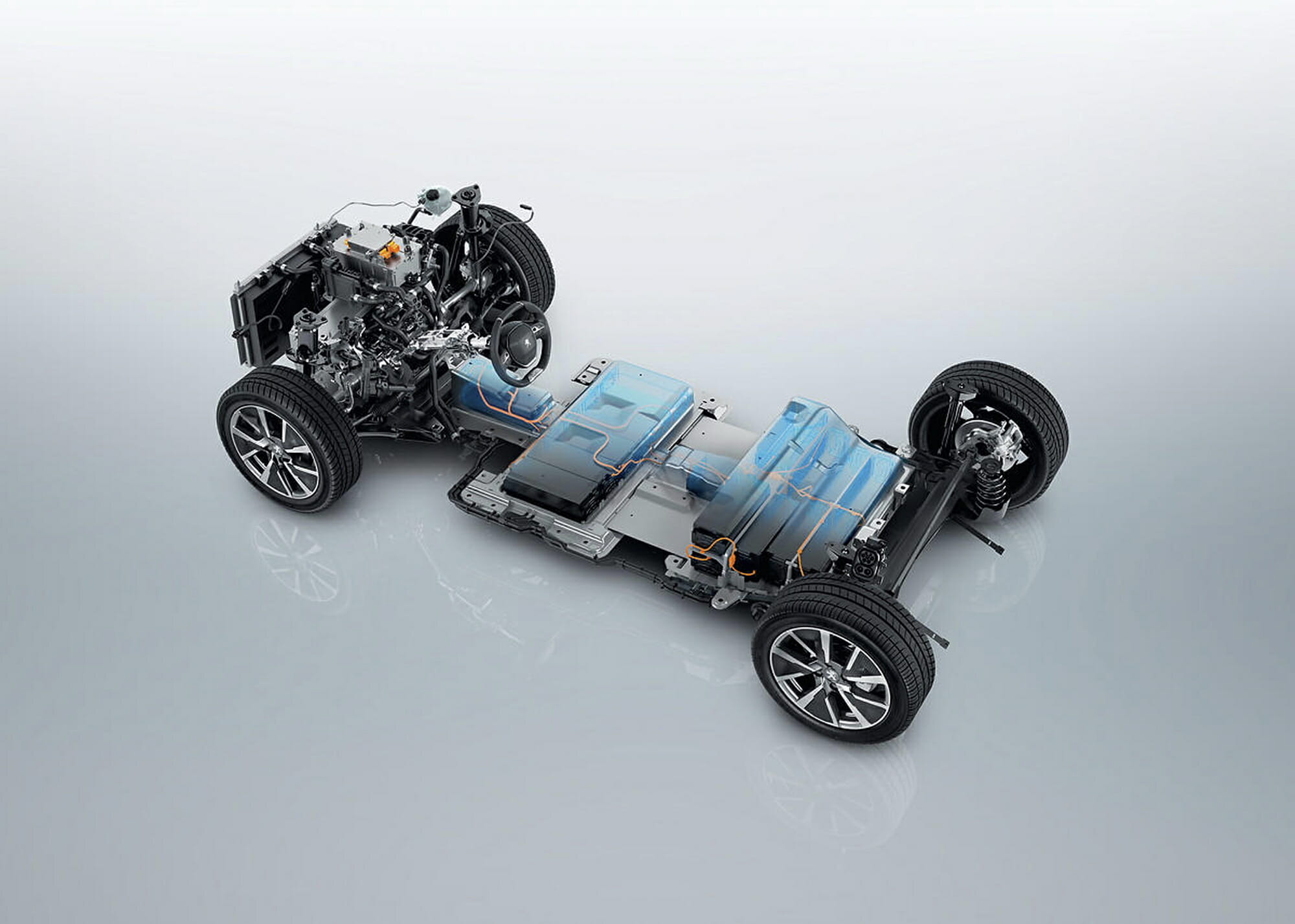

バッテリーは床下で、前席の座面下、後席座面下、センターコンソールなどに分割して搭載しています。このためトランクスペースは、ガソリン車でもEVでも同等になっています。
またグループPSAジャパンでは、バッテリーの保証を8年、16万km、70%以上の容量としています。最近、上級車では保証期間が長くなる傾向があるので8年というのはそれほど長いとは言えませんが、こうした保証が明確になってきたのは良い傾向だと言えるでしょう。
もっとも70%というのは少し微妙に感じます。スマートフォンの電池容量もそうですが、80%を切ると極端に使用可能時間が短くなる印象を受けます。また、例えば急速充電時には上限に近くなると入りにくくなるので、容量が減ってくるとそれに応じて一定時間での受け入れ可能量も減ってきます。そう考えると、願望としてはもう少し保証の容量が多いといいなと思いますが、欲張りでしょうか。
急速充電の受け入れは、チャデモの50kWに対応します。欧州モデルはCCS(コンボ)の100kWに対応していますが、日本ではまだ100kW級の充電インフラが少ないこともあって50kWになっていると推察できます。とはいえ、これだと80%まで入れるのに50分かかります。また高速道路SAPAなどで規定されている30分だと、実際には100km分+α程度の電力しか入らないかもしれないので、500kmを超えるようなロングドライブの場合は充電回数が増えて少し骨が折れそうです。

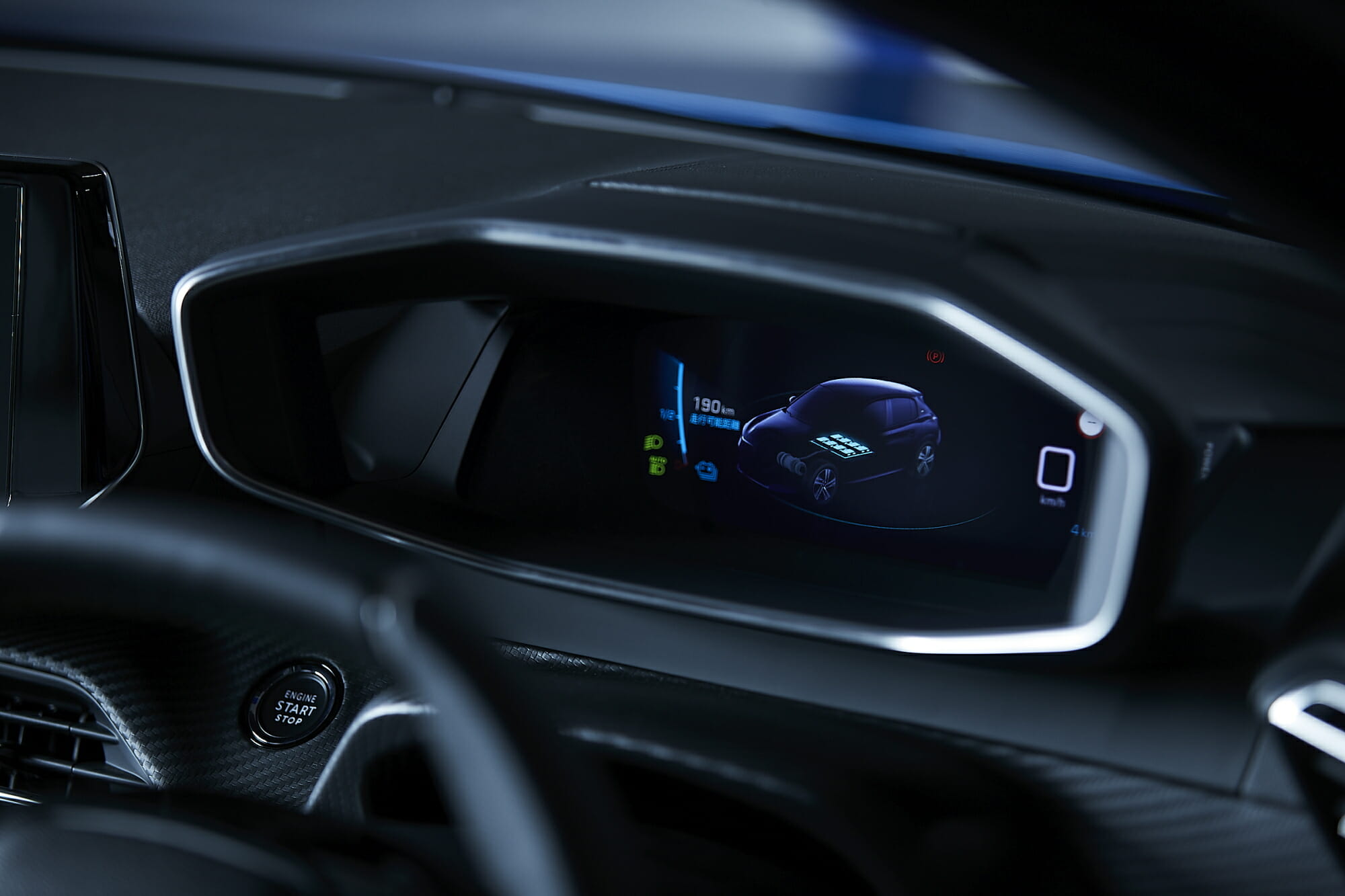

ちょっと興味深いのは、ガソリン車とEVで共通なのですが、プジョーがセールスポイントにしている『3D i-Cockpit』というインストルメントパネルです。メーターパネル部分をホログラムで立体的に見えるようにし、情報の重要度に応じて、手前に表示したり奥に表示したりするそうです。これも体感してみないとなんとも言えませんが、EVの場合はガソリン車よりも気になる情報が多くなりがちなので、どう整理されているのかは、アプリで可能な操作や得られる情報のバリエーション、反応速度などを含めて、改めて試乗の機会などで確かめたいと思います。

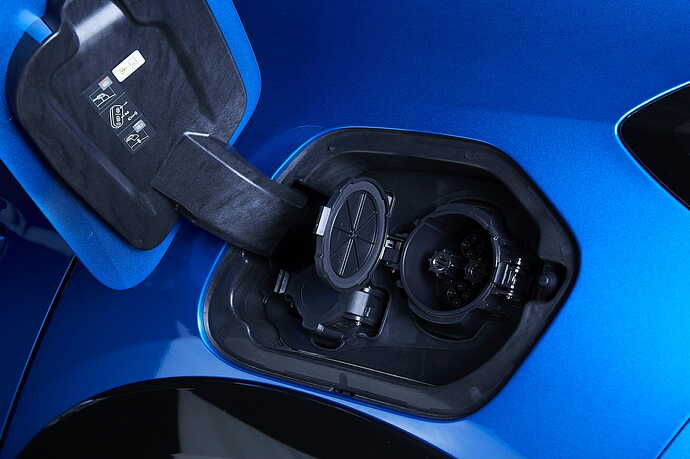

充電ケーブルの写真の所の書き込みを見ると「6.6kw ON BOARD Charger(opshon11kw)」とありますが
200V普通充電での規格ということでしょうか?
こういった車種を選ぶ人がV2Hが出来ない事を重視するとは考えにくいですが、せめて1500Vコンセントは欲しいですね。
急速充電はチャデモということは、給電はソフトのバージョンアップで対応可能なのだろうか?
逆に言うと、それをやってこなかったのが日本車メーカーというか
バッテリーの交換で多額の金がかかるように思わせてしまった(さすがに意図的にやって電気自動車への不信感を植え付けた祖するのは陰謀論でしょうか?)
10万円高くなっても(その程度には収まらない?)V2H対応にしてもらいたい。
V2Hにして貰いたい理由は、自動車のエネルギーを再エネ化するには電池だし動く社会的ストレージと位置付ける事で早期に脱化石燃料、脱原子力WO達成する事が可能だと見てるからだが、そこは、既存の業界を守ろうとする流れで中々進まないかも知れないが、其処は未来への負債を空くなくするということを考慮し次の社会経済の有り様を含めて議論すべきなのではと思う。
トヨタがPHV第二弾から急速充電機能を省略しました。
V2H機能がないことが問題視されますがそれを必要とする施設の整備はいったいどの程度なんでしょうか?
個人の施設/住居は個人にしか恩恵はありませんから公共の意味においては役に立たない機能ですね。
一時的なコストを下げるためというよりは「意味の薄い機能」と判断してのことではないでしょうか。1500w100Vコンセントがあれば十分だろうとも思えます。
その場合はせめて2回線分は欲しいですが。
バッテリー冷却システムの有無を知りたいです。
イトウノブシゲ 様、コメントありがとうございます。
https://www.peugeot.co.uk/electric-and-hybrid/drive-peugeot-electric/electric-technology.html
こちらに、ヒートポンプによる液冷とありますので、バッテリー温度管理システムは装備と考えて良さそうです。
