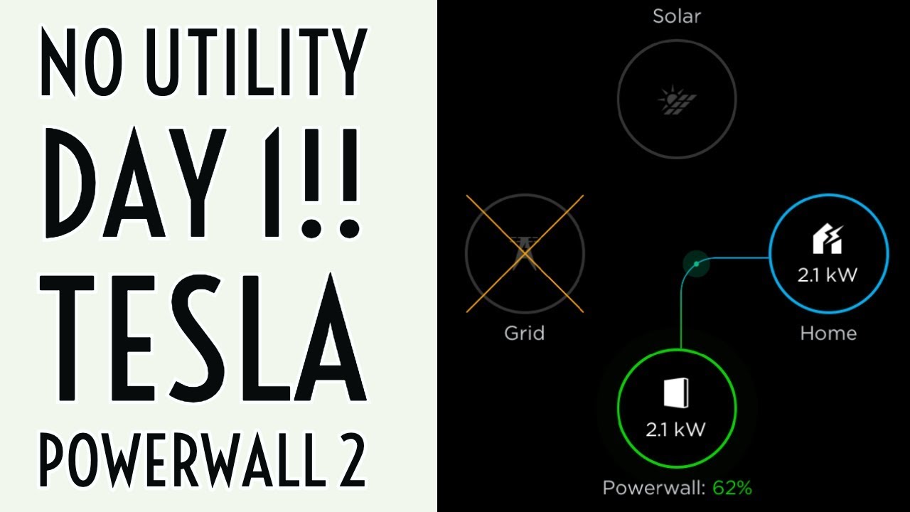

ニューヨーク州の住人Anthony Sicari氏は、33日間電力を自給自足できる自宅用太陽光発電/蓄電システムを持っています。一か月強にわたって「自家太陽光発電→テスラ・パワーウォール(バッテリー)→電力消費」の組み合わせで生活したのです。はっきりしておきますが、この33日間で電力会社からの電気は一切使われておらず、すべて太陽光発電パネルとバッテリーの組み合わせで賄われました。

【1日目】No utility day 1!! | We are in Backup mode Tesla Powerwall 2(2019/09/14)

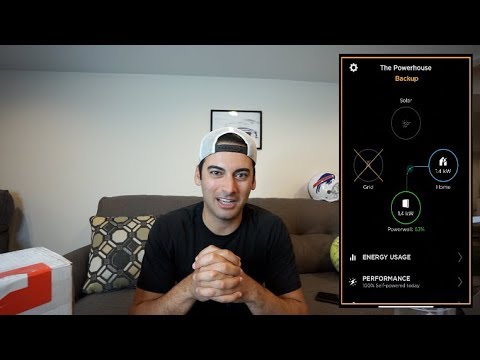

はい、私のゴールは家で普段使うものを、日常生活を変えることなく(蓄電で)使えるようにすることでした。洗濯乾燥機、冷蔵庫、テレビ、エアコンなどです。日によっては妻が「今も電力網を使っていないの?」と聞いてきました。現代の設備を使用しながらこうやって生活するのは、非常に素晴らしい体験でした。
【12日目】Day 12 | No utility This Is Amazing!!!(2019/09/27)

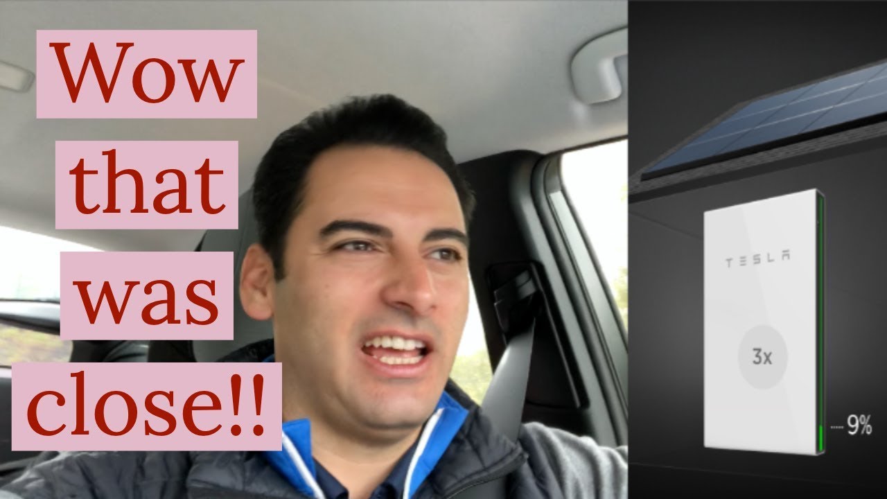

(訳者注:33日目に家中の電気が点滅しだし、Sicari氏は電力供給源をパワーウォールから電力網に切り替えざるを得ませんでした。氏によると技術的な問題が発生したようで、実際パワーウォールには86%の電力量が残っていました。これに関してはテスラに問い合わせをして解決策を見つけるようです)
【25日目】Day 25 | Wow That Was Close!!(2019/10/08)
