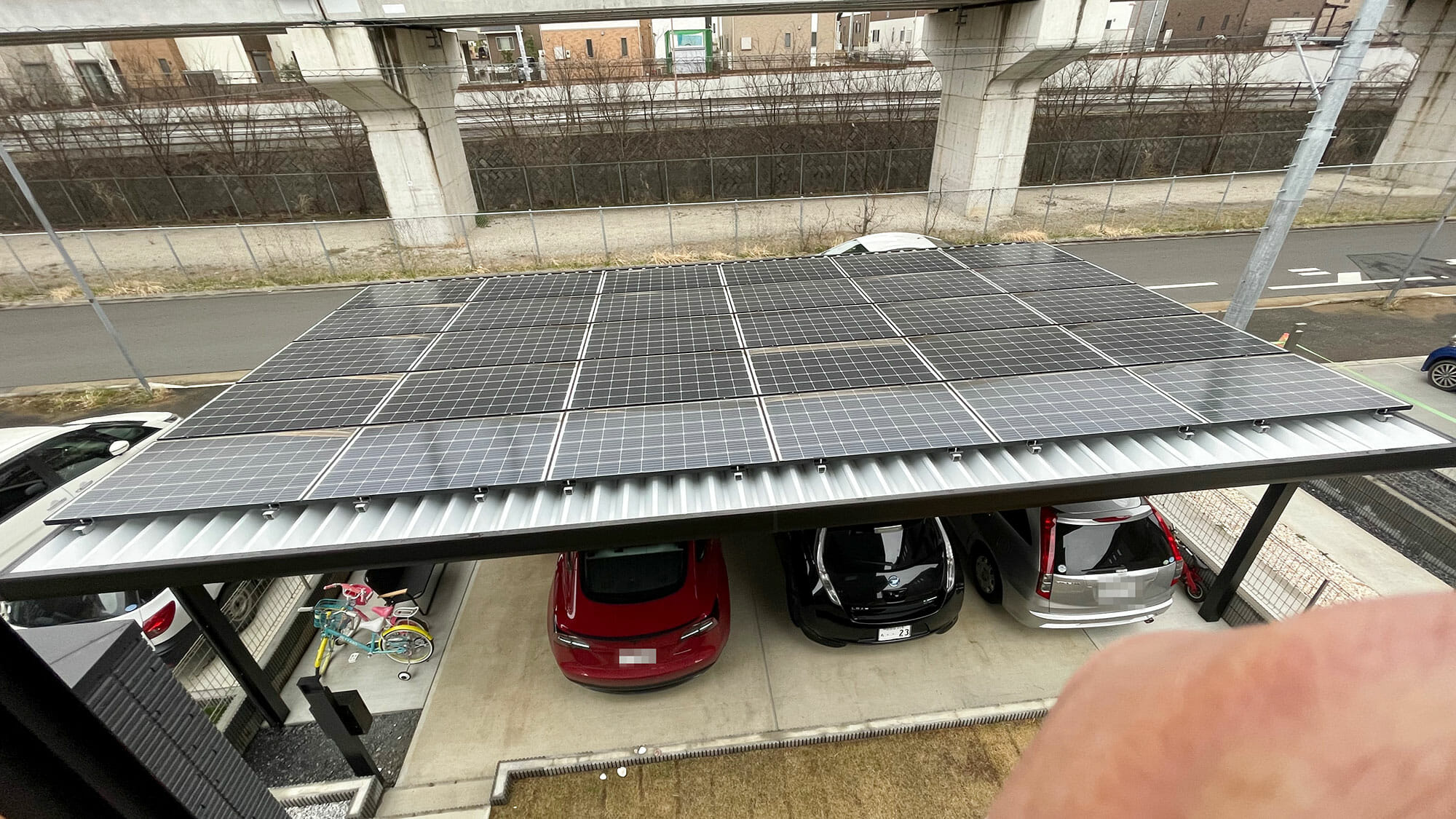

4台用で発電容量は約10kWのソーラーカーポート

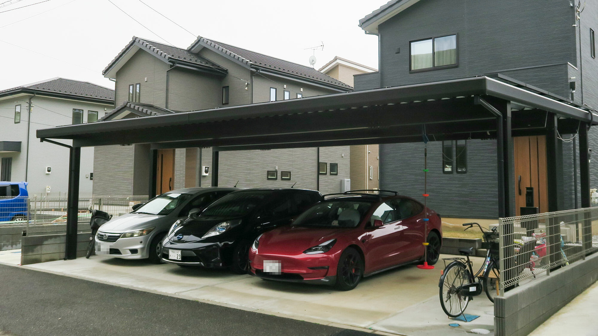

藤田さんのご自宅は、奇しくも、つくばスーパーチャージャーとわずか数キロしか離れていない茨城県つくば市内にありました。つくばエクスプレスの駅周辺に開発されたまだ新しい住宅地。都内に自宅がある私としては「そもそも自宅に駐車場を持つのが大変なのにカーポートって言ってもなぁ」という思いもあったのですが、藤田さんの自宅を探して走る住宅街の家々には「軒並み」と言っていいほど1~2台用の普通のカーポートが設置されていました。
取材先に到着する前から「なるほど、ソーラーカーポートが当たり前になれば、日本の再エネ普及は大きく前進するんだろうな」と実感した次第です。
新しい住宅街なのでGoogleマップで住所検索した場所は他人の家で……。少し迷った末に携帯電話で教えていただいてなんとか到着。藤田さんの自宅には、4台用の立派なソーラーカーポートが設置されていました。今回、私とともに自宅へのソーラーカーポート設置を検討中のEVsmartスタッフである石井さんも自分のモデル3で取材に参加。私のリーフ&藤田さんのマイカー(まだエンジン車)と3台停めても、まだたっぷり余裕がある広さです。
「搭載型」でパワコンの出力は9.6kW
藤田さんに伺った「ソーラーカーポートってどうなんだ?」について、ポイントごとに説明します。

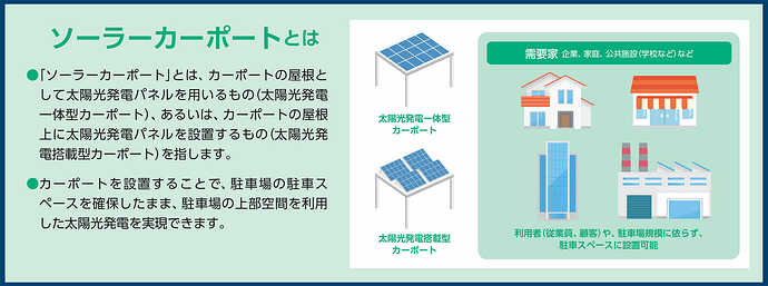

ソーラーカーポートには、屋根として太陽光発電パネルを用いる「一体型」と、普通に建てた屋根の上に太陽光発電パネルを設置する「搭載型」があります。藤田さん宅のカーポートは「搭載型」。パワーコンディショナー(発電した直流の電気を系統電力と同じ交流に変換するシステム)の容量は9.6kWということです。
今まで再エネ関連のいろんな取材をしてきた経験から、住宅の屋根にこれだけの発電容量を持った太陽光発電パネルを設置するのは、条件的になかなか大変なことだと思います。もちろん、駐車場の日当たりは? といった条件は必要ですが、屋根いっぱいに発電パネルを敷き詰められるソーラーカーポートは、かなり効率の高い再エネ発電導入方法だと感じます。
一体型であれば、屋根全面で発電できて効率的だったり、裏面でも発電する高機能な太陽光発電パネルを使ってさらに効率を上げることもできます。一方、屋根の寸法が太陽光発電パネルのサイズによって決まります。藤田さん宅では、4台分のカーポートにするには一体型だとやや中途半端なサイズになってしまうことから、搭載型を選択したそうです。つまり、搭載型の方がレイアウトの自由度は高い、ということですね。

藤田さんがソーラーカーポートを設置したのは、自宅を新築してから1年ほど経ってからのこと。雨ざらしの駐車場だった頃と比べて、カーポートがある暮らしのメリットをいろいろ感じているそうです。
まず、夏の炎天下でもクルマに乗り込むときに暑くないこと。冬になると、霜が降りない利点があります。
また、設置したカーポートは自宅のLDK全体にも匹敵する広さがあります。今のところ常時停めているクルマは1台だけということもあって、雨でもバーベキューが楽しめるスペースとして活用できるのが「設置して良かった」と感じるポイントになっているそうです。
奥さまと、2人のお子さんと一緒のどうみても幸せそうな写真も撮らせていただきました。カーポートの梁からぶら下げているブランコは、お子さんにとってお気に入りの遊び場になっています。
