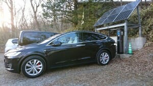

到着後荷物を降ろしたらすぐ宿の方に声をかけて充電開始。ここは宿泊者のみ利用可能で、充電は無料です。帰りの電気代が全部無料になるわけではありませんが、ありがたいサービスです。駐車場のど真ん中に余裕をもって普通充電器が設置されています。充電器の時間制限はされておらず、当たり前のことではありますが、きちんと利用者のことを考えて設置されている様子が分かります。

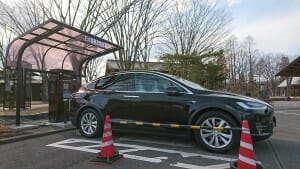

帰りも少し寄り道しました。まずは道の駅 那須高原友愛の森公式)。お店は小さいですが駐車場は広いです(爆。ここの充電スポットは無料なのですが、使用前と使用後に充電器のすぐ後ろにある観光交流センターの窓口の方に声をかける必要があります。なおここでは近くの那須観光スポットの割引券も売っていますので、行かれる方は事前に立ち寄ってもよいと思います。
ここでは10分だけ充電しました。写真は充電開始時のもの。モデルXでも、モデルSと同様に充電中はダッシュボードに充電器出力が表示されます。この充電器は50Aだったのですが表示は37A。おそらく暖房にかなりパワーを食われていたのだと思います。一度ドアを開けてしまうと暖まった空気が全部逃げてしまうので、最初1-2分は結構なパワーを使うようです。10分後、航続距離は275km→283kmと、8km分だけ増加しました。
