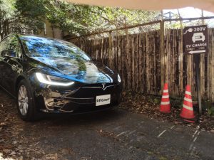

充電中の様子です。前回のときは雪だったので結構気を使いましたが、雪が降ってなければここに停めるのは余裕です。帰りも途中では充電せず、ちょっと途中で観光しつつノンストップで帰宅。最後、ちょっと寄り道したところにテスラの目的地充電器がありましたので、そこで23分間だけ充電。航続距離が24km増えちゃいましたが結果としては航続距離残157km。最後の23分がなくても残は133kmと余裕です。今回の総走行距離は583.4km(ああ予定よりずいぶん走ってしまいました…)、総消費電力量は145.7kWh、電費は250Wh/km=4km/kWhと、冬の旅行としてはかなり良い結果になりました。
