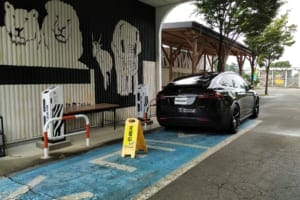

こんな感じで駐車場とはちょっと離れた、建物の横に充電スペースが設けられています。夜の間に東京に帰れるくらいは充電できちゃうので、今回のような週末旅行にはとても便利です。お風呂は源泉かけ流し、客室風呂付きのお部屋のお風呂も源泉かけ流しです。
