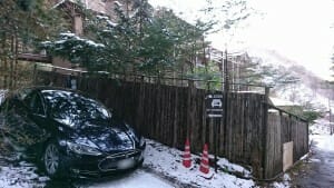

荷物を下ろし、チェックイン後おもむろに車を充電スペースに移動させます。路面凍結のため注意しながらバックで駐車。私のモデルSは後輪駆動なので坂の途中に駐車する場合はバックで登る方がよいです。今日はこのまま満タンまで充電してしまいます。明日は下りから始まるので満タンである必要はないのですが(笑)
