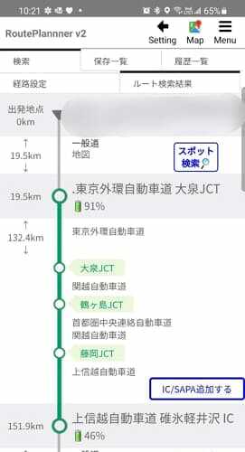

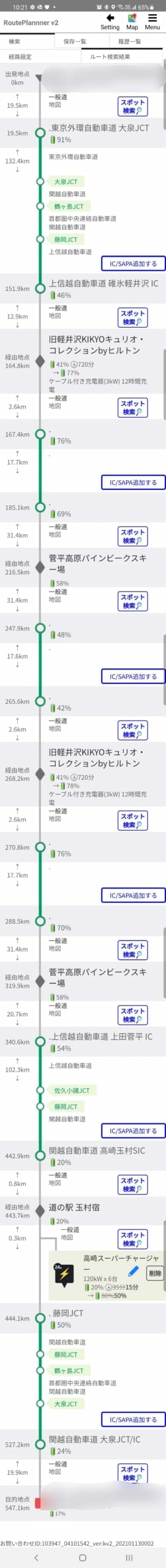

今回もEVsmartアプリの経路検索V2を使って計画を作ります。縦長の画像ですみません。ここに軽くサマリーを転載しておきます。
場所走行距離バッテリー残量
自宅0km98%
軽井沢ホテル(1泊目)164.8km41%→77%
菅平スキー場216.5km58%
軽井沢ホテル(2泊目)268.2km41%→78%
菅平スキー場319.9km58%
高崎スーパーチャージャー443.7km20%→50%
充電15分
自宅547.1km17%
以前から当サイトをご覧になっている方はアレ!と思われるかもしれません。今回経路途中での充電は合計547kmを走行して、1回15分のみ。
「軽井沢は充電過疎地」と以前より言われていました。公共の目立った充電器は軽井沢役場と軽井沢U-Stationのみ。前者は24時間営業ですが25kWが2基。後者は9時-19時のみで50kWが1基。しかも蓄電式なので多くの車両では20分しか充電できません。ホテルでも充電器を設置しているところは少なく、記事本日時点でも6か所で、そのうちプリンスホテルが3か所。実際、今まで冬に軽井沢に行くときは、高崎で往復1回ずつ充電が必要でした。
しかし今回、ホテルに駐車場の確認のため電話してみると、「電気自動車用の充電器、ございますよ。押さえておきますね♪」とのお言葉。eモビリティパワー様の提携充電器は予約できませんが、ここは提携していない(だってEVsmartにも載っていないのだから汗)ので、ホテル側で運用は自由に決められるということ。普通充電は、やはり自営がベストですね。そこで、今回の充電計画では、毎晩12時間くらい充電できることを前提に、計画してみたところ、帰りにちょっと高崎で充電すれば余裕であることが分かりました。

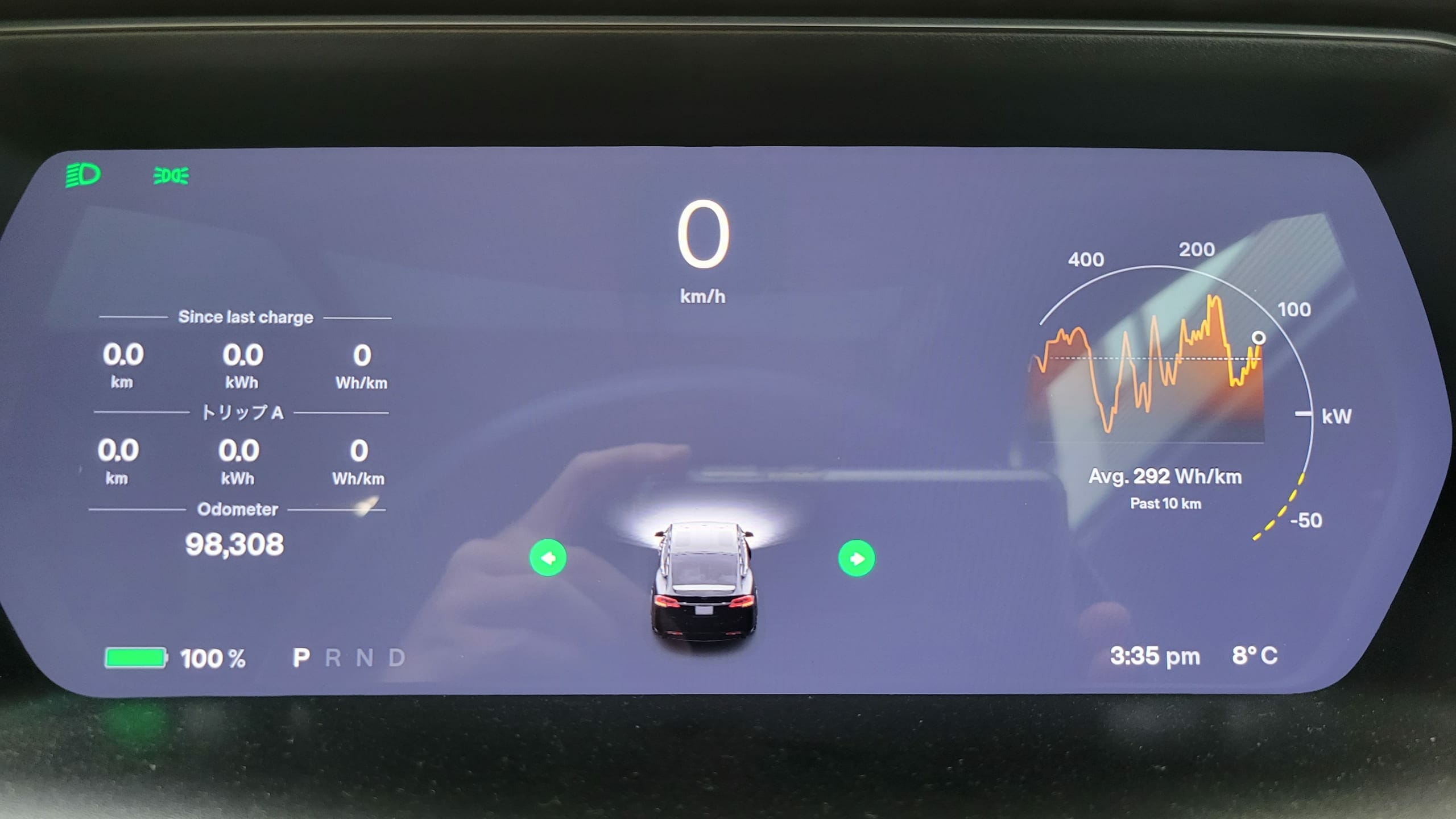

15:35 出発します〜。

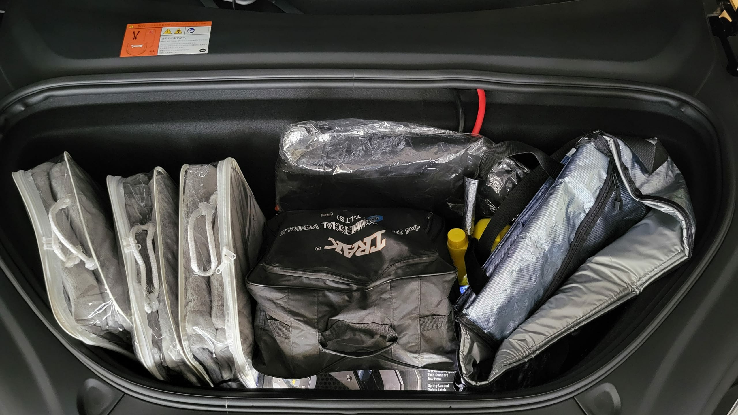

電気自動車での凍死に備えて(笑)、装備品一式。左からシガーソケット電気毛布3枚、チェーン(スタッドレスタイヤ装着)、牽引フック(他の車両を牽引するため)、写真に写ってませんがスコップと牽引ロープです。

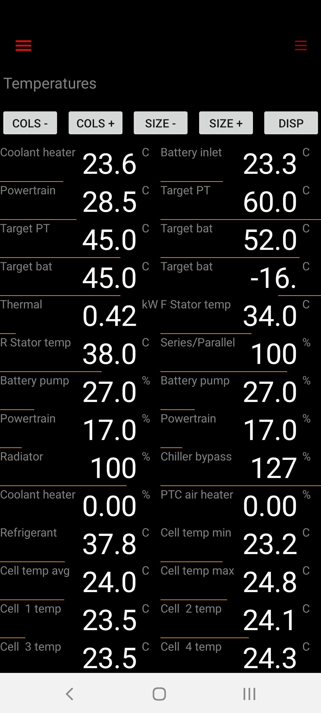

バッテリー温度は24.0℃。直前まで充電していたので温まってます。Target batがマイナス16℃になってるのにも注目。モデルS/Xでは「レンジモード」があり、この温度までバッテリーヒーターを入れず、空調の消費電力を3kWに抑えるようにできます。本日は急速充電しないのでレンジモードONで行きます。
レンジモードとは
テスラモデルS/Xにのみ存在している運転モードの一つで、モデル3には搭載されていない。これにより、航続距離がギリギリのところでバッテリーの持ちを最大化することができるのだが、課題が多かったのか、モデル3では廃止された模様。機能的には以下の三点を実現する。
・空調の出力を3kWに制限。通常は最大7kWまで
・バッテリーヒーターは通常電池温度+8℃で入るところ、マイナス16℃まで入らない
・モーターからの余熱がある場合には、余熱をバッテリー温度上昇のために使用し、バッテリークーラーは50℃まで入れない(夏は要注意)
動作を良く知らないで利用すると、意図しない結果となることがある。降雪がありフロントガラスに凍結が見られる場合、レンジモードの暖房くらいでは氷が解けずワイパーが使えない。デフロスターMAXならOK。バッテリー残量が3%未満など非常に少ない状態でレンジモードで走行している場合、バッテリー温度が低いと、急にバッテリーヒーターが入ることで走行できなくなることがある。真夏にレンジモードを連続使用すると、バッテリー温度が高めで運用されることとなり、電池の寿命に悪い影響がある。

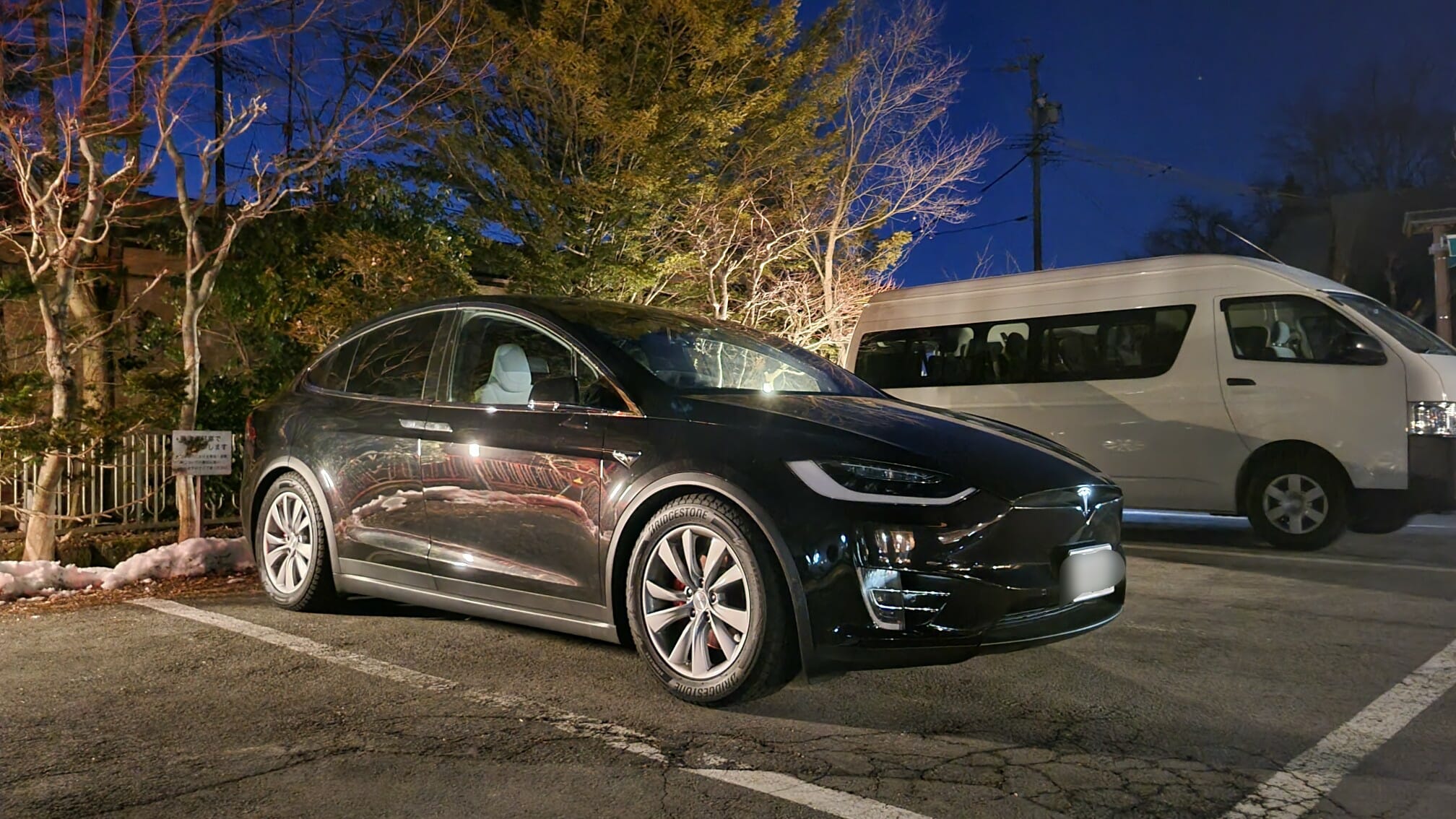

17:59 ろぐ亭 本店さんに到着!夕ご飯食べてからチェックインします。電池残量は38%、気温マイナス1℃。
お店はその名の通り、ログハウスになっており、暖炉にも火がともっていました。

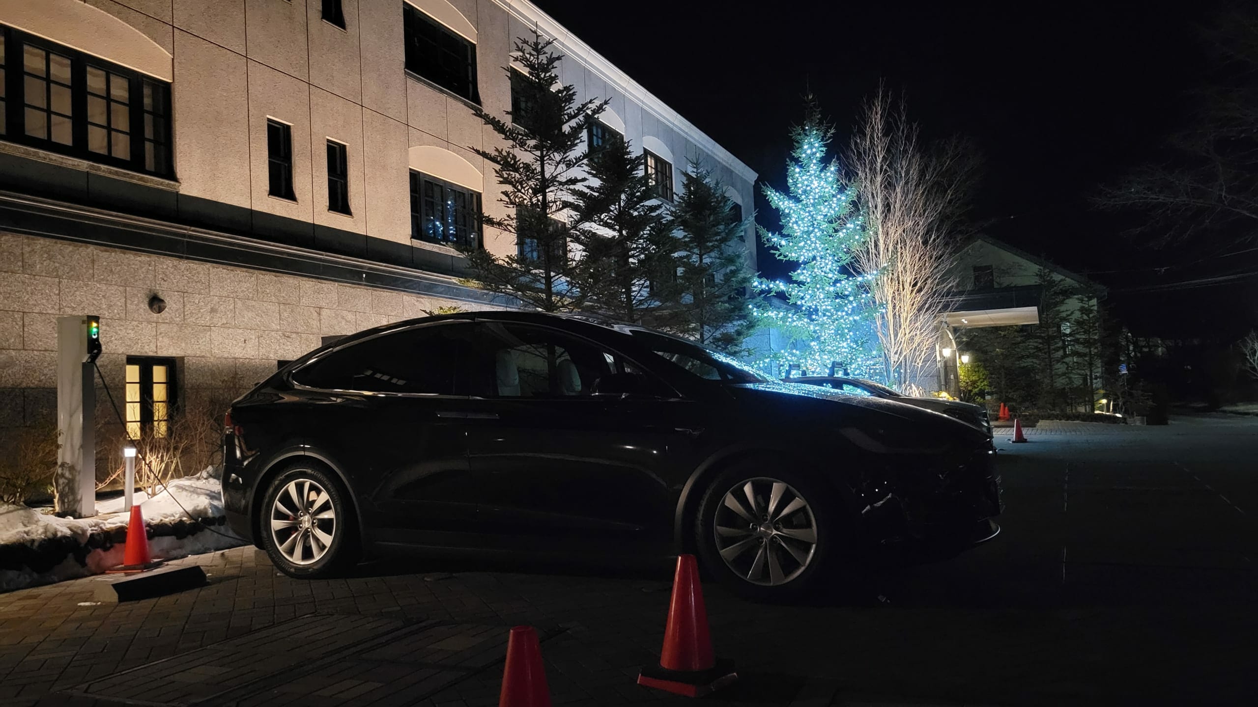

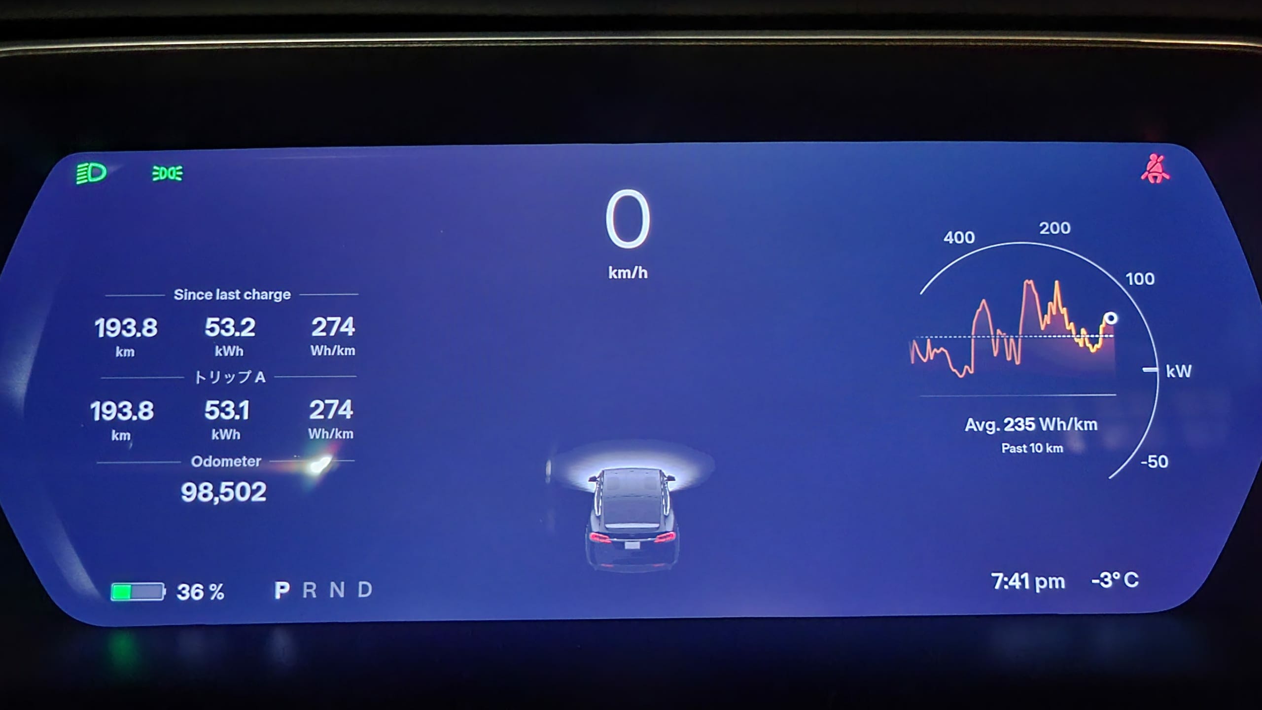

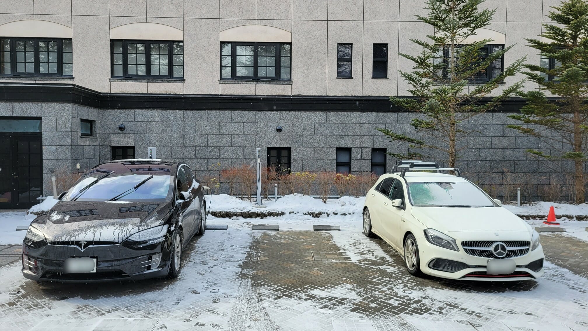

19:41 ホテルに到着!計画より30km近く余分に走行したので残量も5%少なめで、36%でした。これから明日朝まで充電します。もちろん無料♪

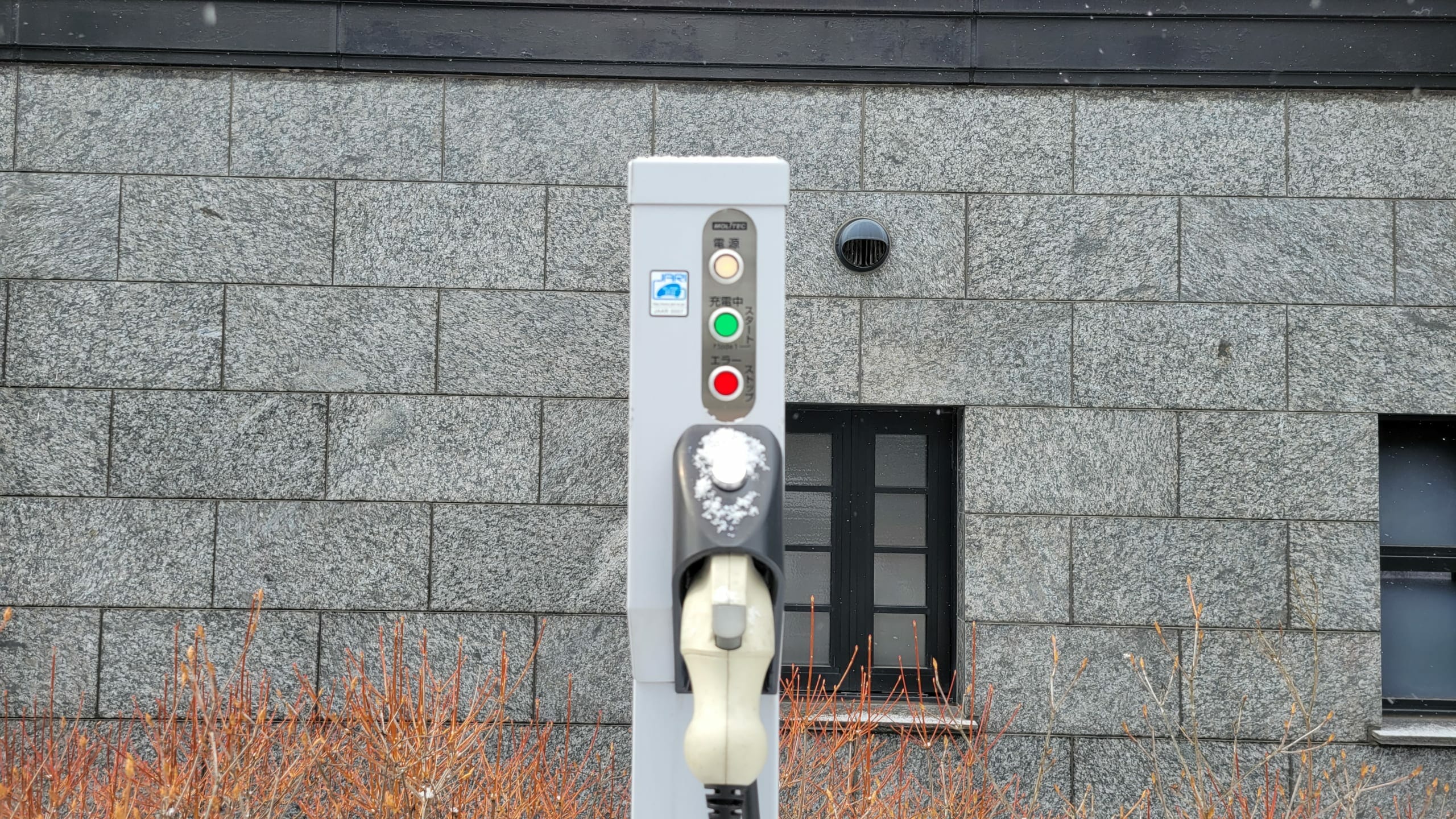

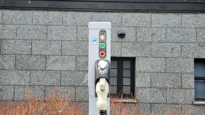

J1772のケーブル付き普通充電器が2基ありました。本日は1台だけのようです。出力は16Aで3.2kWです。それではお休みなさい!

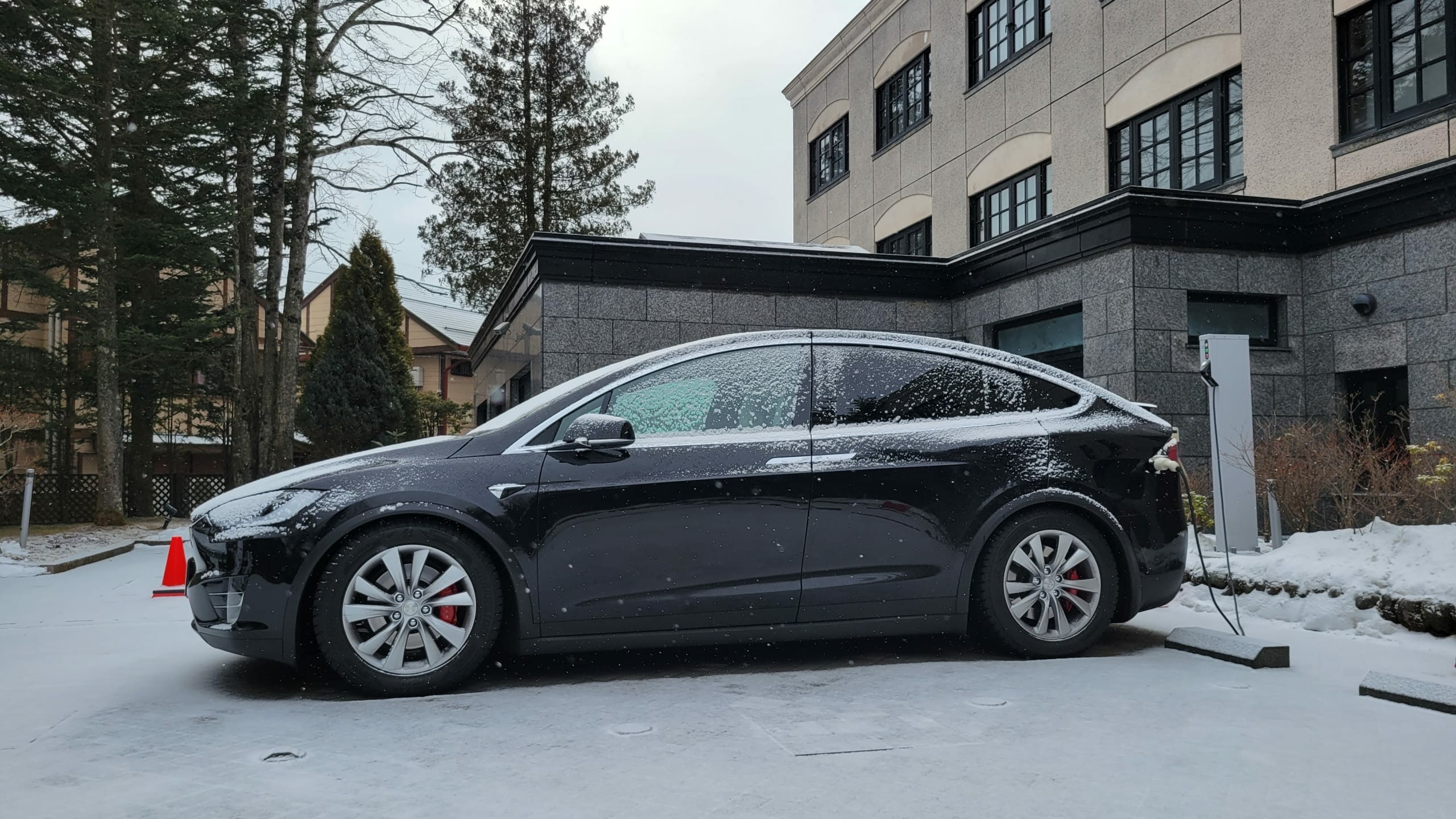

雪はこれくらい積もりました。
これが普通充電器。ケーブルを上から引き出す方式で、巻き取りになっていて、ケーブルが地面にあまり触れないよう工夫されています。

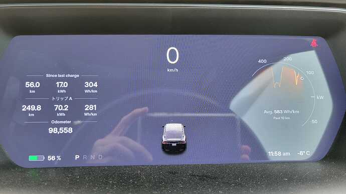

10:39 ホテルを出発。バッテリーは77%まで充電できました。出発前に数分ヒーター入れておいたので、フロントガラスと屋根の雪はすっかり溶けてすぐ出発できます。今日も、急速充電の必要はないので、レンジモードでバッテリー温度は成り行きに任せます。外気温マイナス6℃。

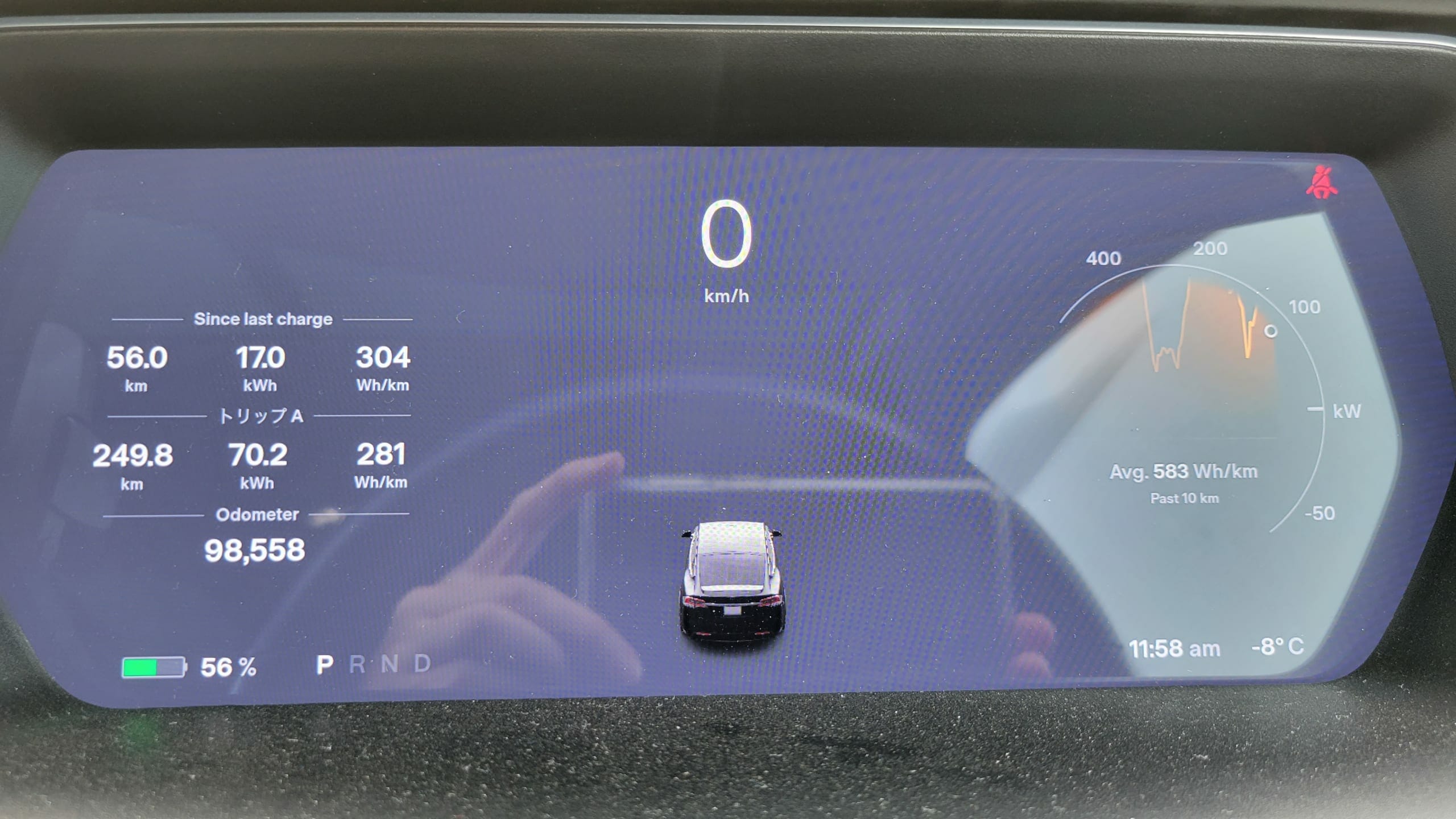

11:58 菅平高原パインビークスキー場に到着。雪が降り出しました。

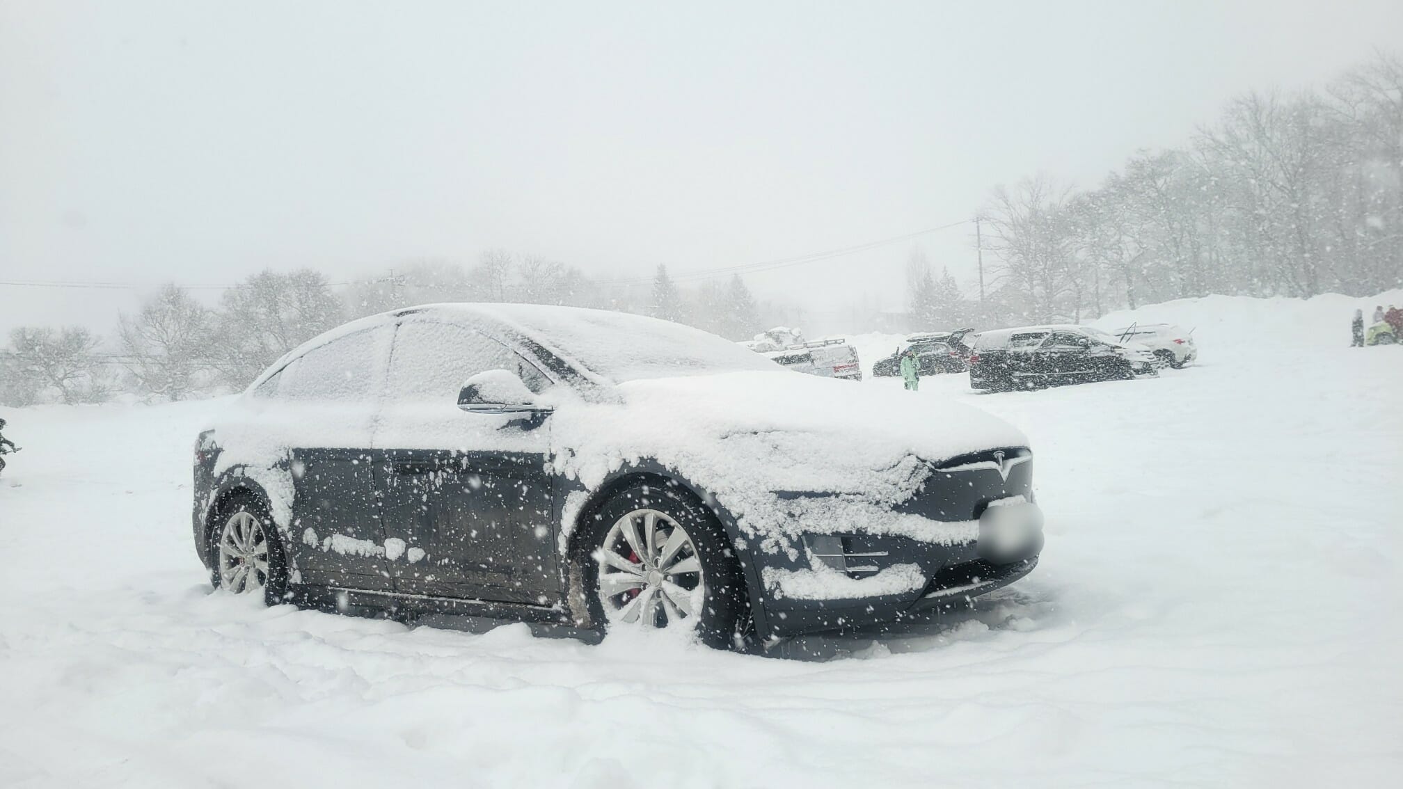

16:38 スキー終わって駐車場に戻ってきたら少し雪が積もってました。気温マイナス9℃。<br ​clear=“all”/>

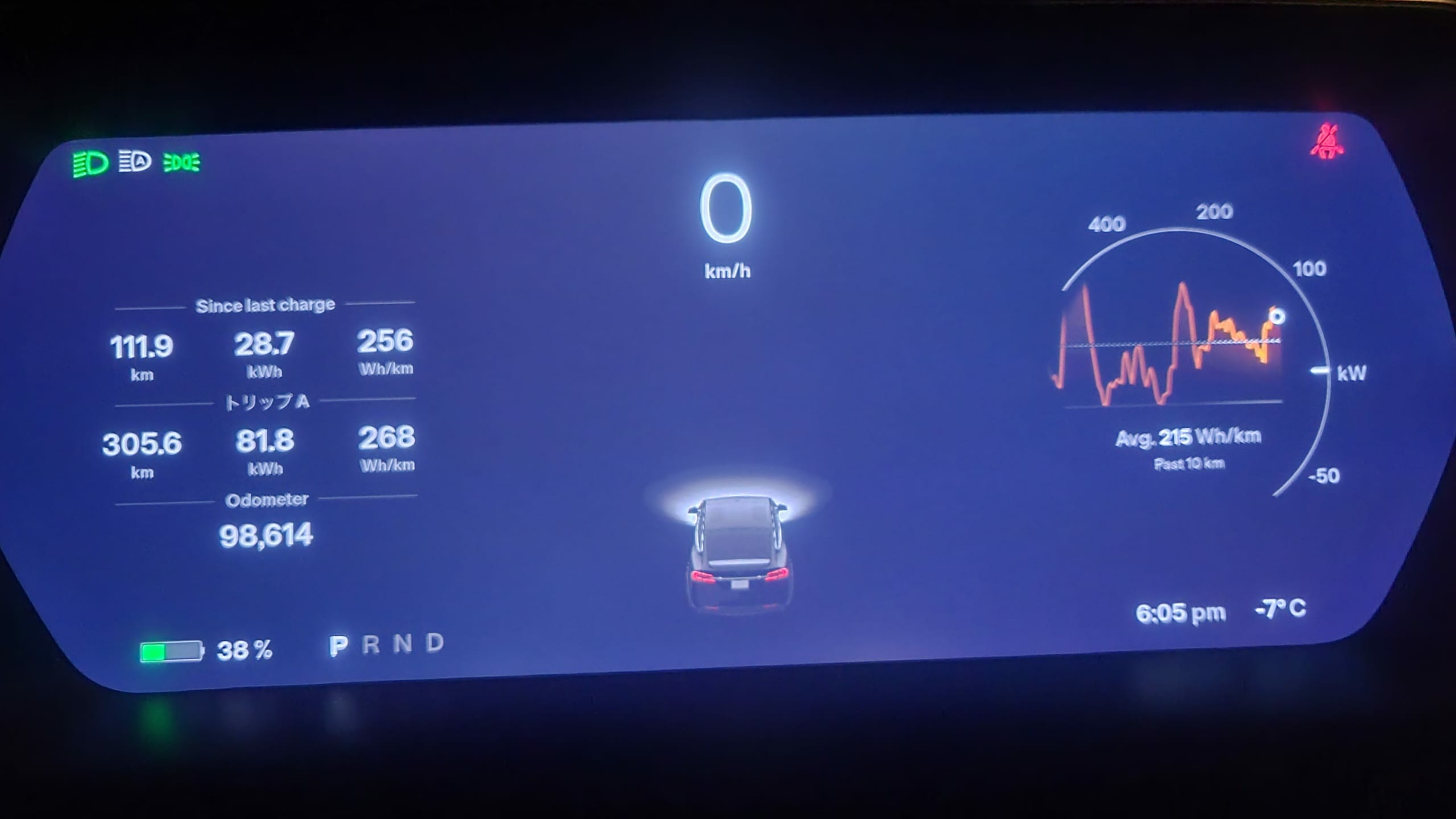

18:05 38%でホテルに戻ってきました。レンジモードではフロントガラスの氷が溶けず(笑)、ワイパーはゴリゴリいってます。ではおやすみなさい!

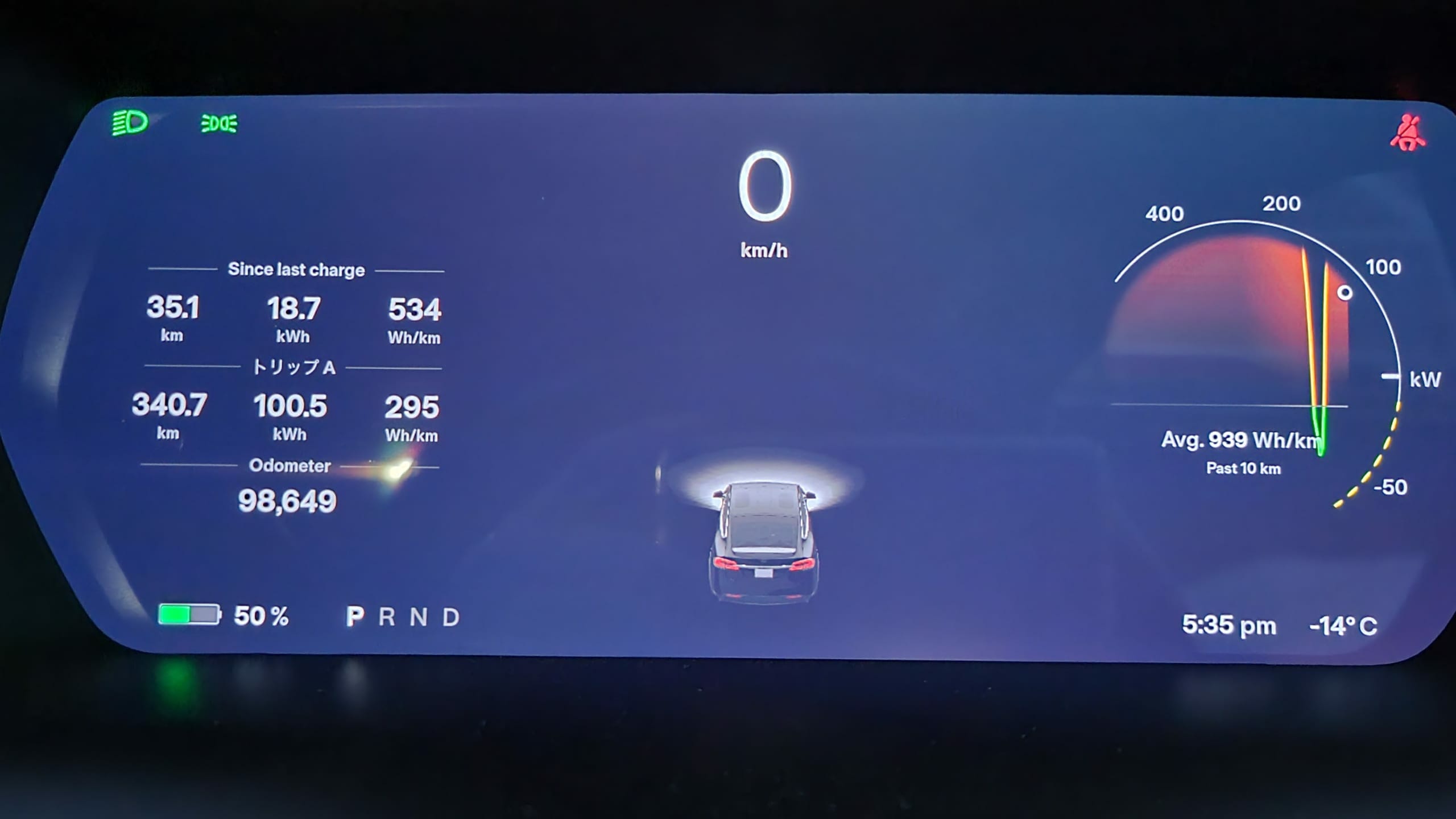

17:35 体も温まったので、ラウンジでコーヒーを頂いてから帰路につきます。現在バッテリーは50%で、上信越道の藤岡JCT近辺で約40%くらい残っていないと充電せずに帰宅するのはギリギリ、50%残っていれば余裕という感じ。余裕を見て、帰路は高崎スーパーチャージャーでトイレ休憩とします。

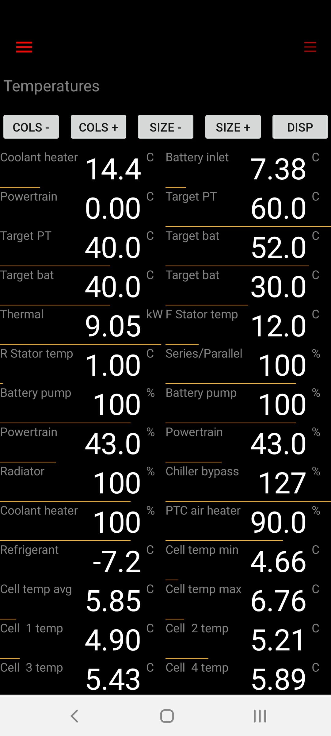

気温マイナス14℃でバッテリーは5.85℃まで冷えています(Cell temp avgを見てください)。ここからはレンジモードをOFF。こうすることにより、バッテリーヒーターが積極的に入り、急速充電がフルスピードで開始できるようにタイミングを合わせて電池を温めてくれます。ここからはずっと下り坂が続くので、回生により充電が起こり、その分も熱になるのでバッテリーヒーターは割とすぐ止まると思います。この時点で暖房用のPTCヒーターは90%の出力、バッテリーヒーターは100%出力で、合計9.05kWも使用しています(笑)

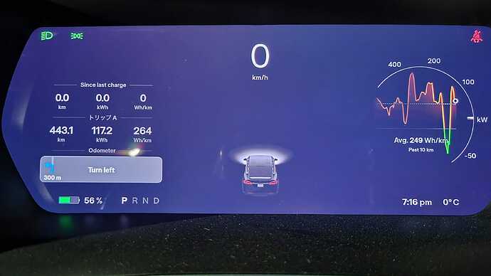

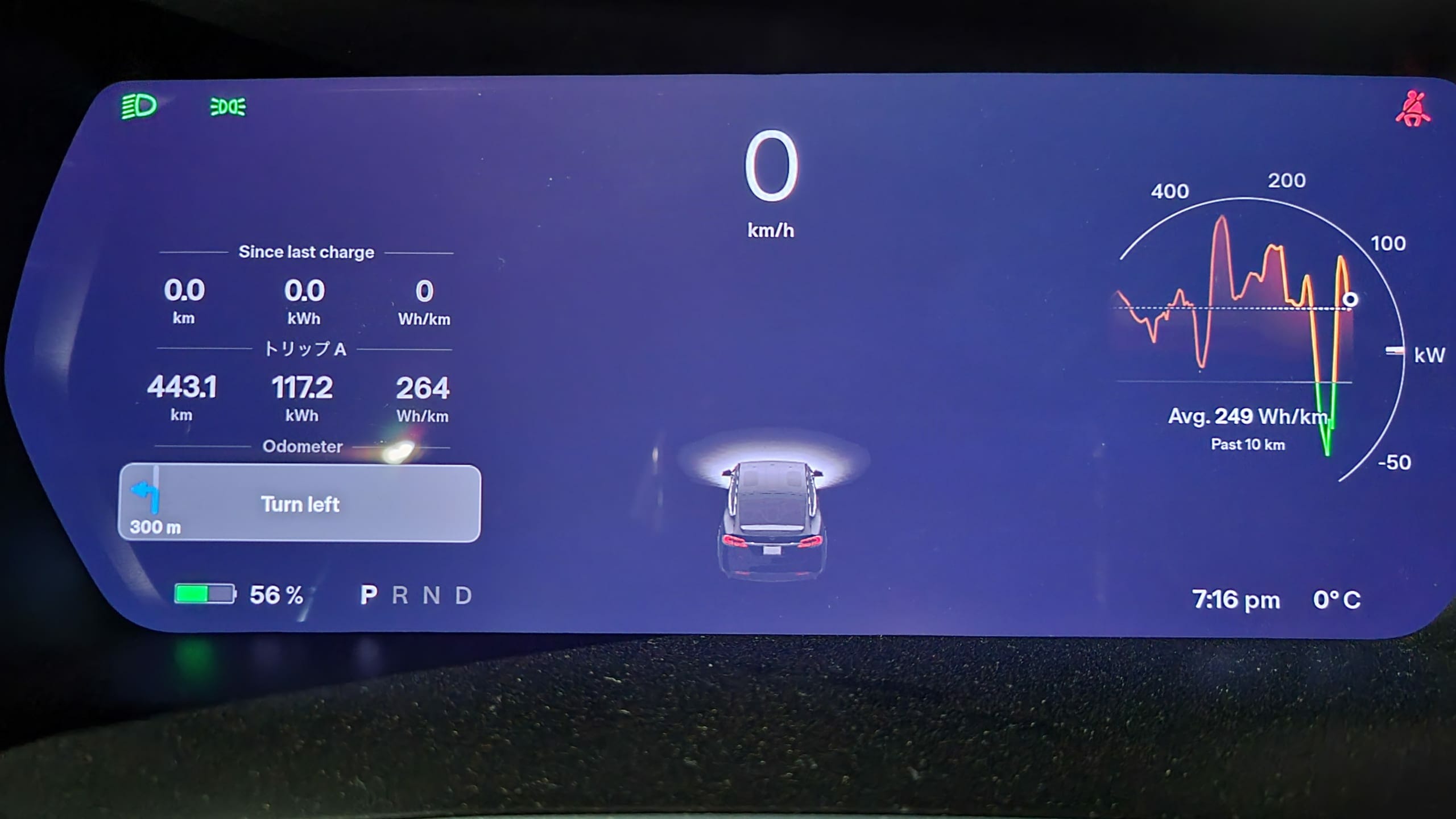

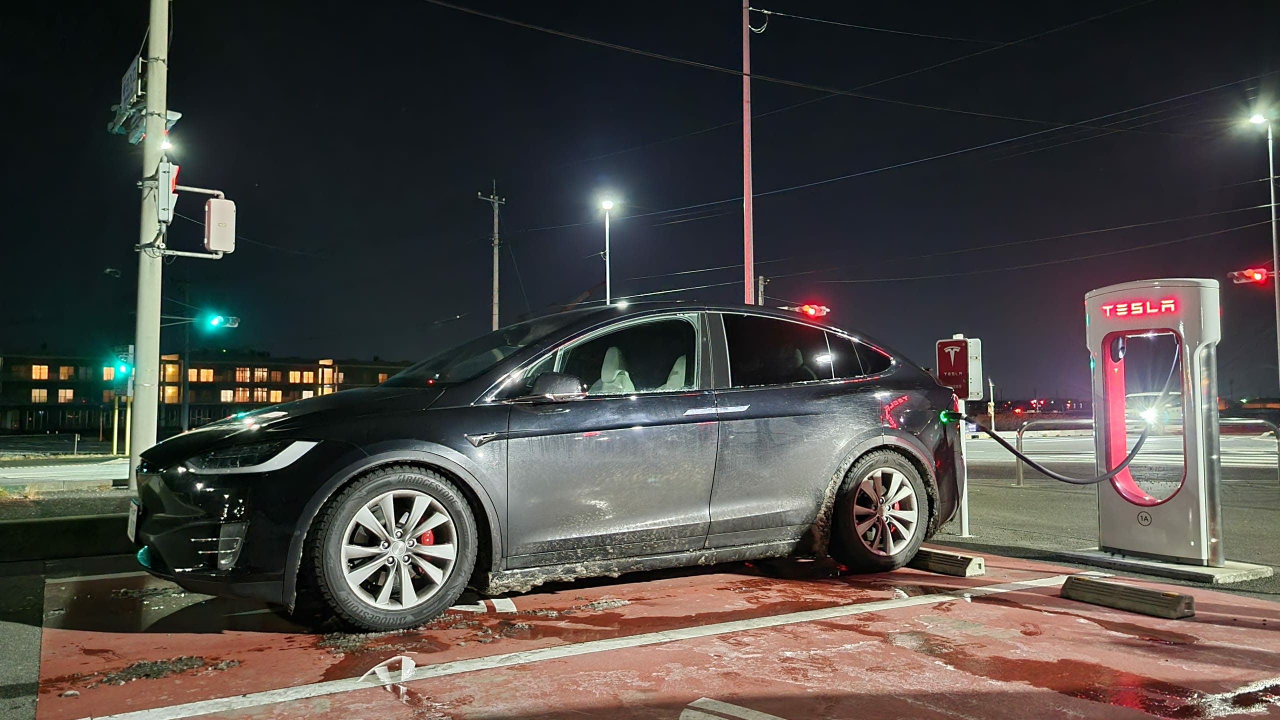

19:00 高崎スーパーチャージャーに29%で到着。計画では2日目も菅平高原に行く予定でしたが、アサマ2000に変更で距離が短くなり、余裕が出ました。トイレ休憩しますが多分急いで戻ってきても50%超えちゃうような。
19:16 やっぱり56%まで充電されちゃいました。すぐ出発します。

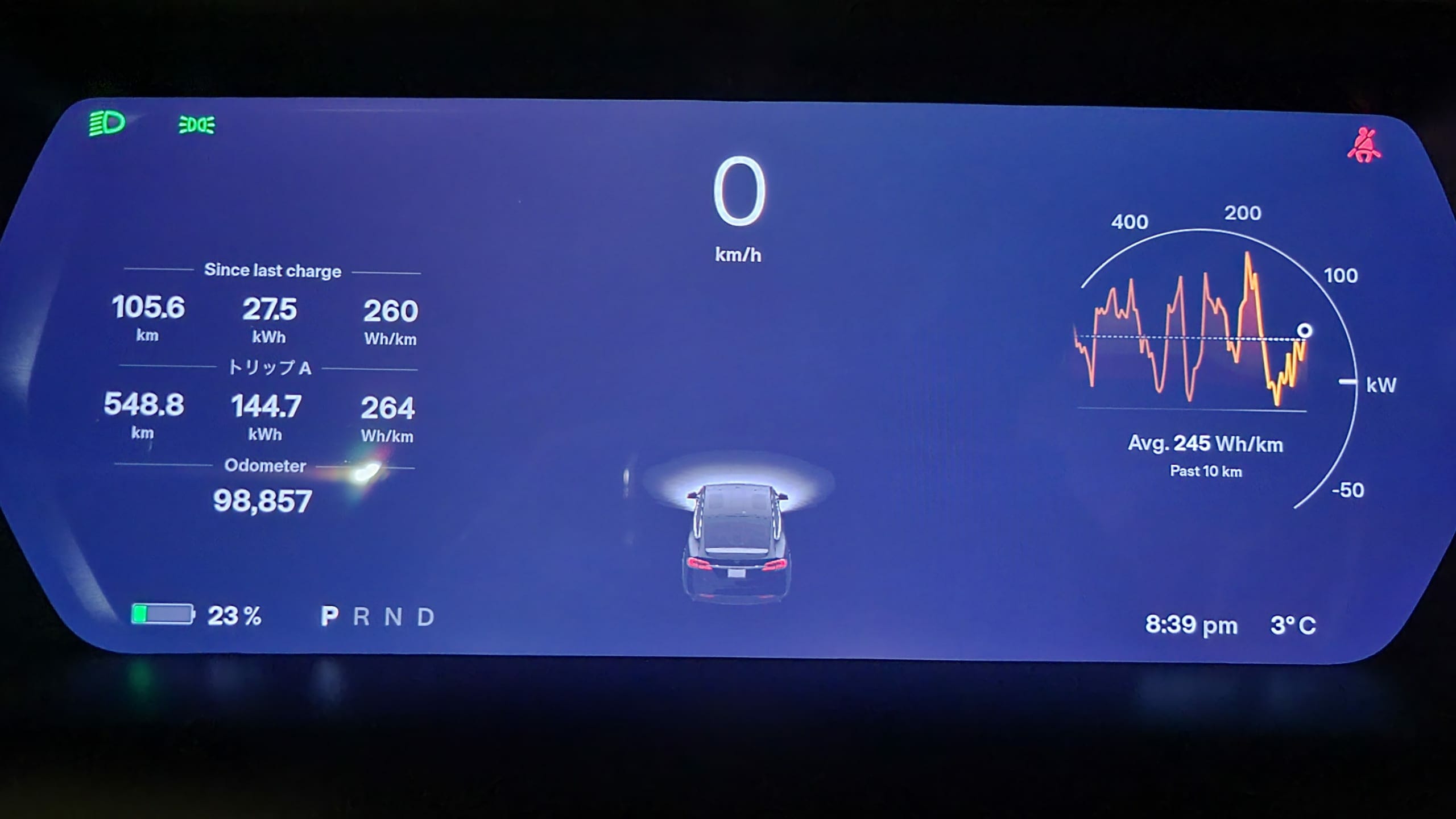

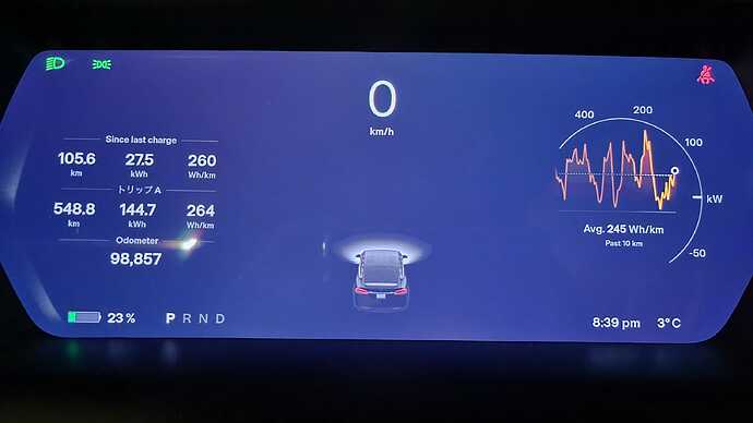

20:39 23%を残して自宅に到着!走行距離は3日間で548.8kmになりました。

今回は宿泊するホテルに普通充電器があったことで、非常に短時間の休憩のみで548kmを走破することができました。最後の高崎で29%→(充電後)56%→(到着時)23%だったので、走行で使ったのは56-23=33%。つまり高崎では4%だけ充電すれば帰宅できたことになります。またこの程度なら、少し速度を落として走行すれば無充電で帰宅することも可能です。
