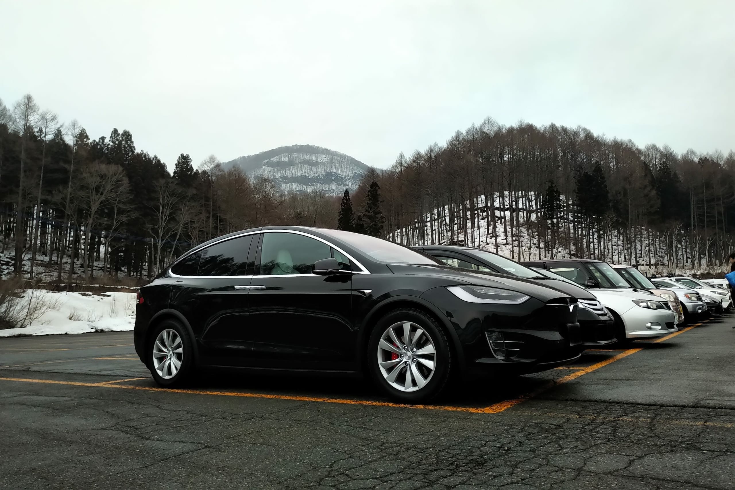

駐車場はこんな感じ。この後ろ側に専用20Aブレーカー付き200Vコンセントがボックス内に設置されています。NCS充電器ではないのでホテルの管轄、予約時に依頼しておけばコンセントも充電スペースも、コーンを置いて予約しておいてくださいます。しかも無料、、この宿、宿泊してみると分かりますが、相当レベル高くお勧めです。
