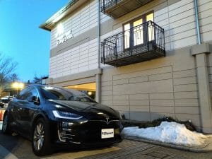

17:03 同行者の家の位置と関越道の渋滞を考えると、東北道経由で帰ったほうがいいという結論に。もちろん予定通り高崎スーパーチャージャーで充電してもいいのですが、まだお腹の方もそこまで空いてないということでそのまま北関東自動車道を回って東北道へ。そして東北道ならアウトレット内にあるテスラ 佐野スーパーチャージャー。軽井沢スノーパークからは標高差にして1251mも降りてきていますので全然バッテリーが減りません。ここは佐野プレミアムアウトレットの中なので、充電中に買い物も可能。
18:41 4基の超急速充電器がありますので、他の方の迷惑にならないよう、スマホに80%超えの通知が来たら、定期的にテスラの純正アプリで充電器の利用状況をチェック。今日は3台充電中にはならないくらいだったので、若干の買い物+フードコートで早めの夕食食べてる間にちょうどピッタリ100%に。出発します。
