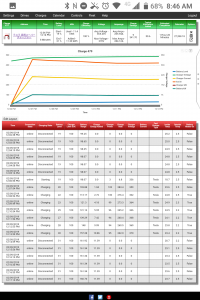

バッテリー温度は低いほうで27.5℃。グラフは左からモジュール1のクーラント入口、出口、モジュール2のクーラント入口、出口、の順番です。入口の温度が低いので、バッテリーは冷却されていることがわかります。

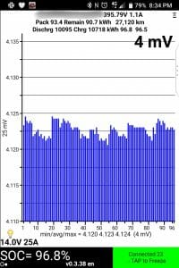

96個の各グループ間の電圧の差は4mV。モデルX 100kWhタイプのバッテリーは86本の電池を並列に接続したもので1グループを構成し、96個のグループ単位で電圧のバラツキがBMSにより調整されています。93%を超えた時点で、グループ間の電圧を調整するソフトウェアが作動し、何日もかけて均一な電圧になるよう自動的に調整されます。

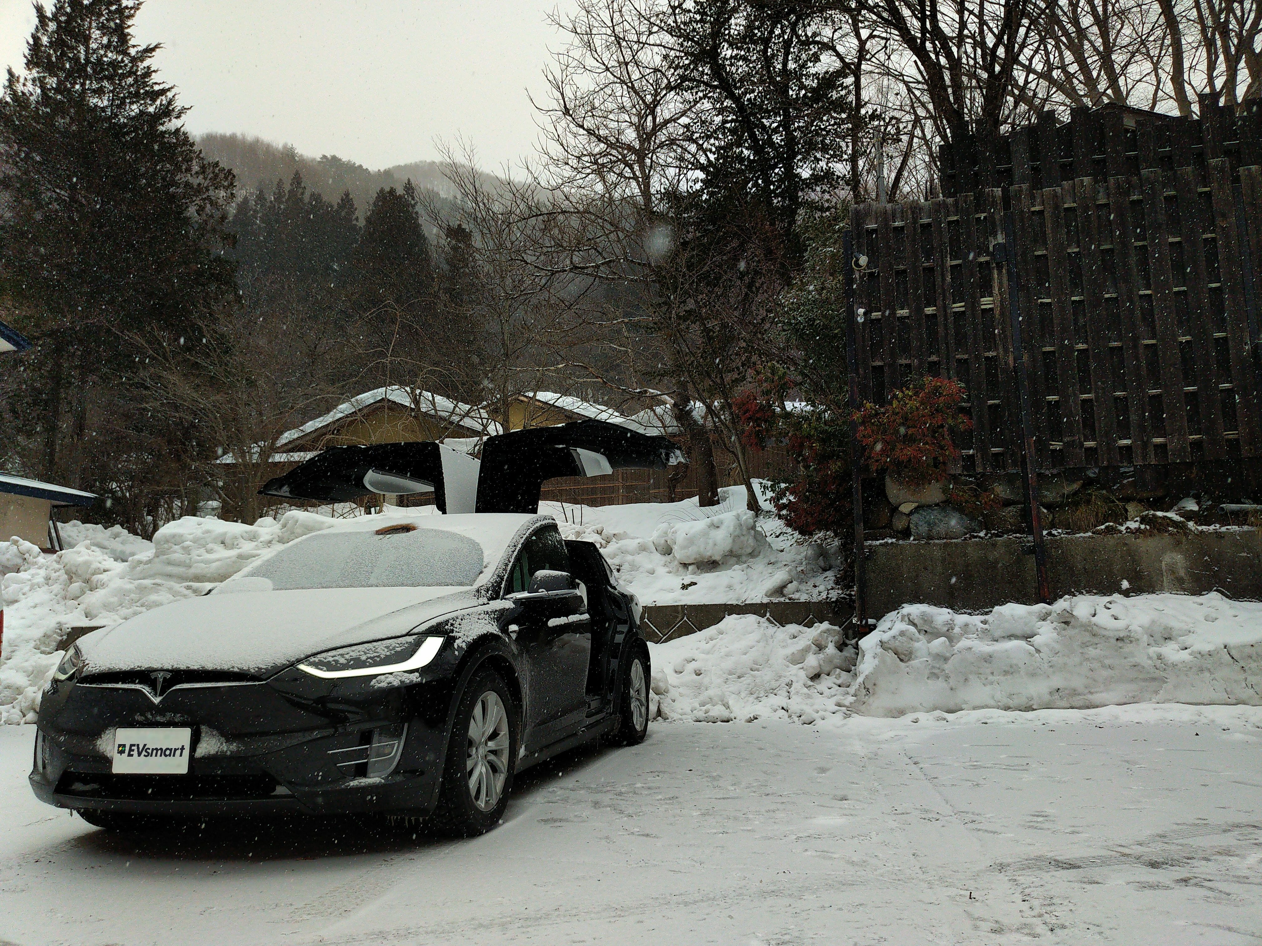

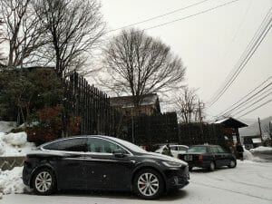

朝起きて朝食を食べてゆっくりチェックアウト。駐車場はこんな感じ。パウダースノーであまり積もっていません。
