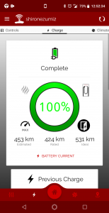

5/25 1233 100%充電完了!グラフは充電が完了する少し前から完了までの間のデータ。緑がバッテリーの充電%、青が電圧、黄色が充電電流で、完了時点では209V 6Aとなっています。満充電時の標準値は426km。本日時点では新車時から2.1%の劣化です。納車後すぐはちょっと劣化するのと、最近満充電をずっとしていなかったので、もしかするとバランスが取れていないのかも知れません。

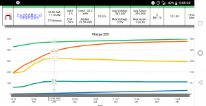

5/26 10:52 名古屋スーパーチャージャーに到着。ここでちょっと充電するつもりが、公園が案外広くて17分充電してしまいました。
スーパーチャージャーの出力は116kW。ほぼフルパワー出ています。
1109 充電中はエアコンのコンプレッサーが作動してバッテリーを冷却しています。充電開始17分後でバッテリー温度は39℃でした。
スーパーチャージ中のバッテリーの各グループの電圧。充電中でも電圧差は52mV(0.052V)に抑えられています。
バッテリーを残3%まで使ってしまったので、スーパーチャージ開始時は少しゆっくり目に充電していることが分かります。開始4分後には最大出力の323A、116kWに達しています。

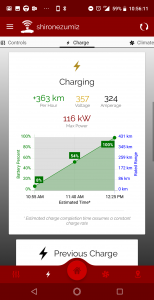

5/27 10:59 オフ会の撮影会が終わり、車はスーパーチャージャーに接続して充電開始。113kW出ています。

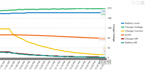

1258 100%充電完了!

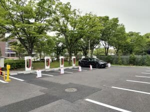

1729 この先渋滞がかなり出ているため、休憩でテスラ御殿場スーパーチャージャーのあるコメダ珈琲に立ち寄り。

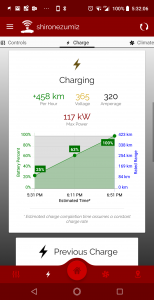

スーパーチャージャーは自分一台だけ。117kWで充電します。
1802 出発します。バッテリーは76%まで回復。コメダを出る時までには、充電中の車は3台に増えていました。帰りのルートは、大井松田まで東名を使って、国道255号で小田原厚木道路の小田原東ICまで迂回、その後小田原厚木道路経由でまた東名に戻る予定です。

20180527 Charge 224
拡大しても分かりづらいと思いますが、いくつか気になるデータをピックアップしてみます。まず最大出力は116kW 315Aで、そこから少しずつ充電電流が減少していっています。出力が100kWを切った時のSOC(バッテリーの残量%)は58%で98kW 248A。チャデモ50kW充電器の上限である125Aを充電電流が割り込むのはSOCが82%、50kW 124A。チャデモ40kW充電器の上限100Aを割り込むSOCは88%、40kW 98A。SOC 90%では38kW 93A。チャデモ20kW充電器の上限50Aを割り込むSOCは98% 20kW 49Aとなります。この%を覚えておくと便利です。私は50kW充電器では80%設定、40kW充電器では90%設定で充電しています。

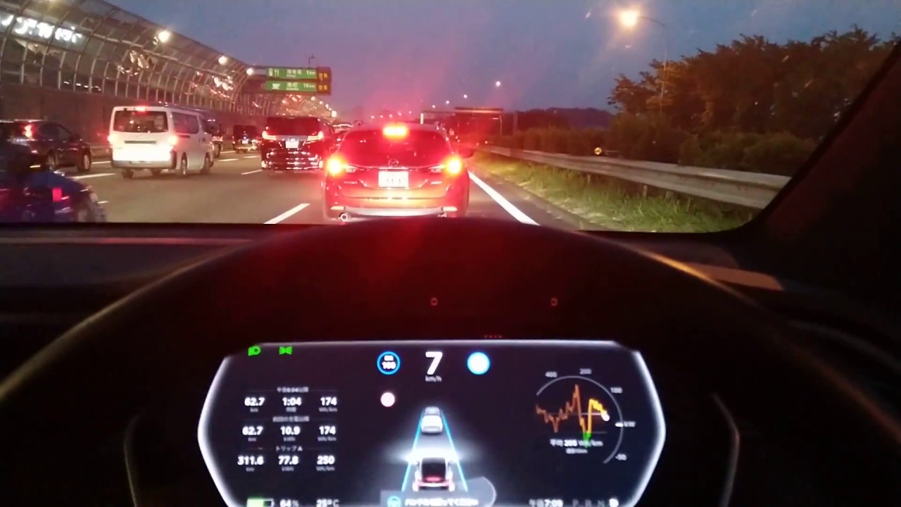

そして今回も往復ともにレベル2自動運転のオートパイロットを使用しました。テスラのオートパイロット用地図が古いため、オートパイロットを100km/h制限で使えるのは東京IC-新城ICの256km区間と豊田JCT-名古屋高速出口の37km区間のみ。新城ICと豊田JCT間は70km/h制限になってしまうので、実質は使えません。まあそれでも計340km中293km(86%)は使えますので充分とも言えます。実際に帰路の渋滞中、6分間の動画を撮影してみましたのでご覧ください。
6分間の渋滞中にドライバーの介入は3回。0:06と2:15と4:58に、軽くハンドルに力をいれて警告を解除しています。それ以外のときは、足はフットレストにおいてアクセルもブレーキも踏まず、手は軽くハンドルに添えてはいますが力は全くかけていません。
