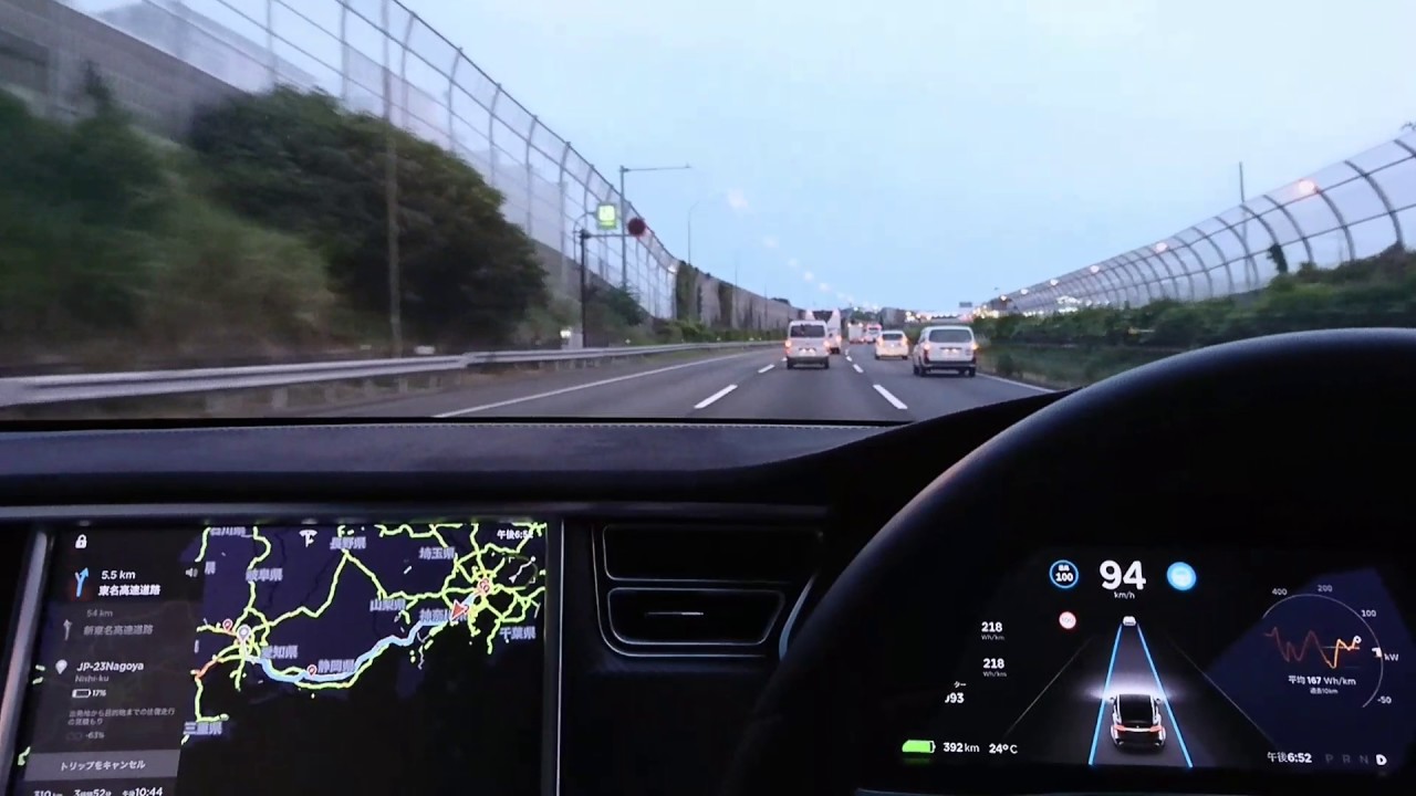

(後部座席からスタッフが撮影しています)今回はほぼ全線オートパイロット(自動運転レベル2)を使用します。東名高速道路本線料金所からずっとオートパイロットはエンゲージしたまま。1-2分おきに、ハンドルにわずかに力を加えればあとは車が自動的にアクセル、ブレーキ、ハンドル操作をやってくれます。動画の中ではウィンカーを操作していますが、ウィンカー操作だけで車線変更は自動的に行われます。
2038 浜松SAをおおむね予定通り通過。車両側のバッテリー残量予測は18%と、当初の予測から大きく外れてはいません。今のところ東京から浜松まで、まだオートパイロットは解除していません。

ウェスティンのエントランスで記念?撮影。オートパイロットは残念ながら新城付近で70km/h制限になったため泣く泣く解除。その後豊田東で復活したのでそこからは再度オートパイロットを使用しました。結果として、全350kmのうち300kmはオートパイロットで走行できました。

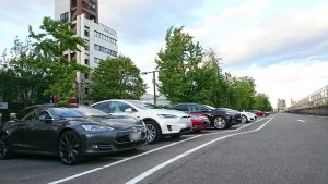

1828 一日の最後にテスラ名古屋ショールームの真向かい、吹上中央帯駐車場に到着。すでにそれっぽい車がたくさん。。

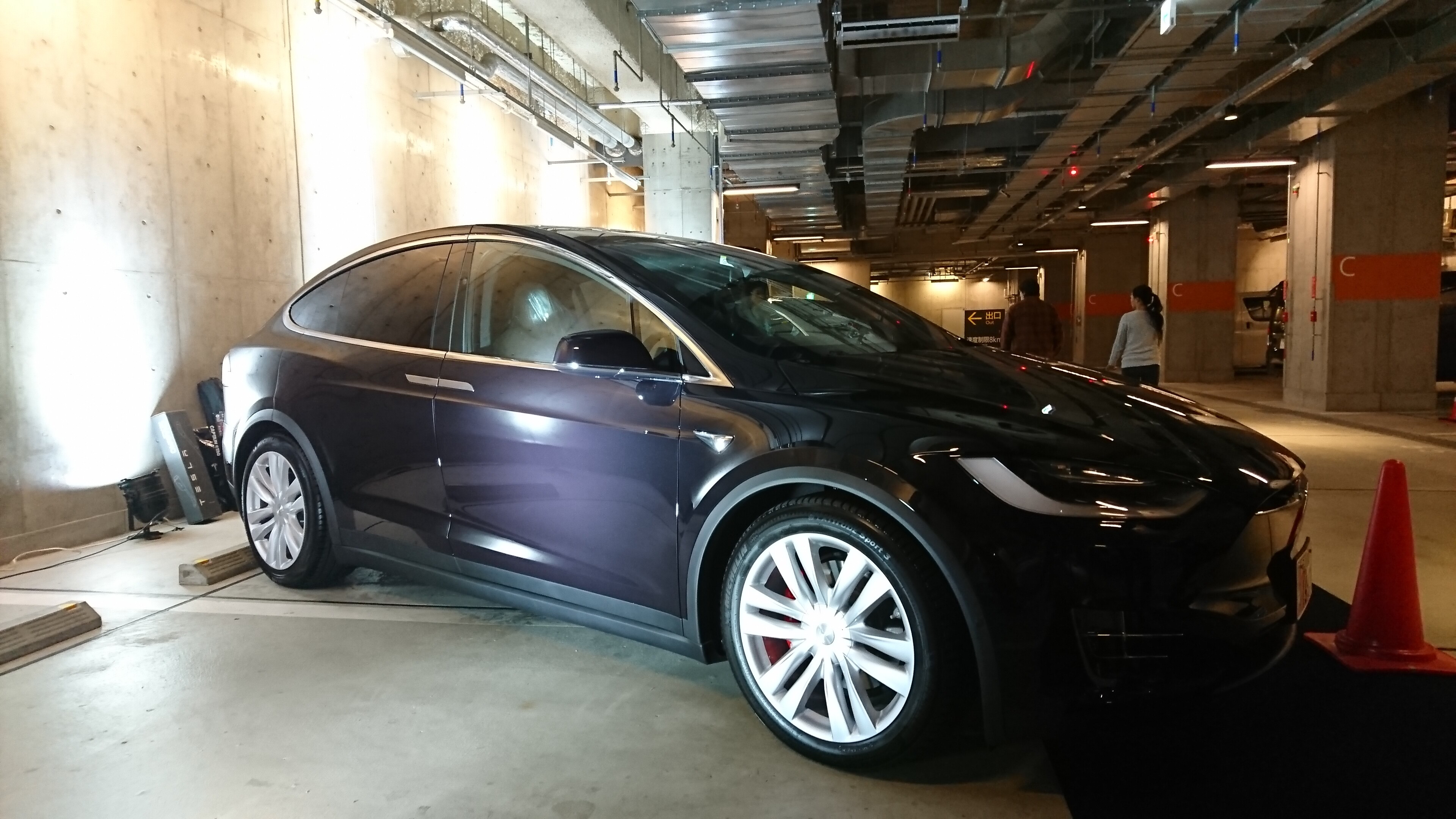

最後はこちら。本日オープン、日本中からテスラオーナーが集まっています。

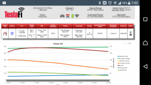

この動画を見ると、モデルXではありますが、75kWhバッテリーを搭載したS60の場合、100%まで充電する場合も28kWのパワーで充電していることが分かります。比較対象として一番古い85kWhのタイプのスーパーチャージャーの記録を見てみると、
https://www.youtube.com/watch?v=B3wOq6WbNoI
90%がだいたい標準値360kmで、その時の充電電力が31kW。バッテリーの容量が違いますので簡単に比較ができないのですが(75kWhバッテリーの車を100%まで急速充電したときの記録が見つからないんです)、28kWということはおおよそ80%から90%の間くらいではないか、と推測することができます。ただ保証の問題もあるかと思いますので、テスラに確認されてもよいのではないでしょうか?

私も充電時、テスラのスーパーチャージャーは、90%充電でも直前出力が落ちてきますが、50kwの急速充電の場合、100%充電でも満充電の直前出力は落ちることなく、100A 出ています。

ナンチャン様、なんと100%充電で最後が100A=40kWも出ているのですか!それなら毎日満充電しても問題なさそうですねぇ。
