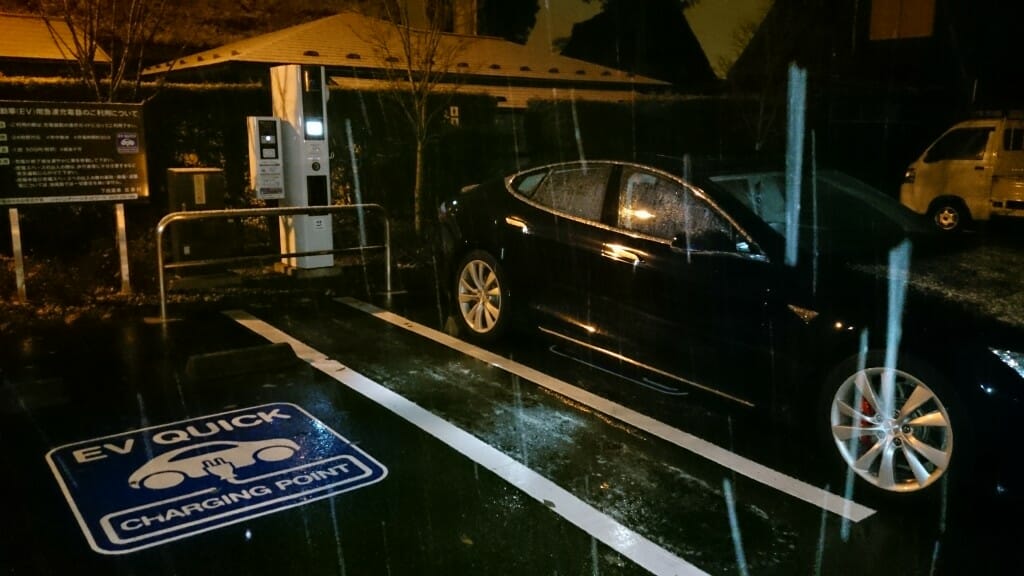

少し時間があったので、近くの「下呂温泉合掌村」という博物館のようなところの急速充電器を試すことにしました。下呂温泉で唯一の急速充電器です。ここからの帰りのコースは名古屋に戻る(新東名コース)にしても中津川(中央道コース)に向かうにしても、下りなので特段充電しておく必要はないのですが、ついでに充電しておけば帰りの充電時間が節約できるというわけです。しかしここの日産製の急速充電器はテスラモデルSと相性が悪いようで、5回充電しようとしましたが、毎回エラーで数分しか充電できませんでした。そうこうしているうちに天気は雪に変わり、旅館に戻りました。最終日、朝起きると車に雪が10cm積もっています!車内温度をスマホで確認するとマイナス1℃。取りあえず朝食を食べ、出発の20分前にエアコンをONにし、窓の雪を溶かしておきます。駐車場に行ったらまずは高いところから、屋根の雪をトランクの方へ落とし、トランクの雪を同様に車の後方に落とします。ボンネットの雪はしょうがないので車の横に落とし、スコップを借りて車の前の雪を除けて出発です。雪を車の横に落とすとドアが開かなくなりますし、車の前に前に落とすとその雪をまた自分でスコップで除けないといけません(笑)ので、雪の降ろし方はポイントですね。
下呂温泉と言えばやはり合掌村の観光です。ここは白川郷にある重要文化財を含む合掌造りの建物が10棟移築されてきており、建物だけでなく当時の生活を体験したり食事・みやげ物などもあります。昨日充電のためだけに行ったわけですが、今回はちゃんと(!?)観光のついでに充電します。昨日5回失敗したのであまり期待はしていませんでしたが、充電器に接続すると低速ながら充電できています。バッテリー温度が非常に低いので、最初はバッテリーヒーターが作動し、バッテリーを温めながらだんだんとフルスピードになっていきます。しかし最初の数分でやはりエラーで止まってしまいました。再度接続して放置、30分後スマホで確認してみるとなんと今度は30分フルに充電できていました。気まぐれな感じですが、日産の充電器はテスラだとエラーが多い印象です。そして、エラーになっても少しずつは充電できることが多いので、緊急時は何度も試すことにより、何とかなると思います。今回はもう少し時間があったので、その後充電をもう1回開始して、途中でやめて出発しました。昨日も含めると充電合計8回(そのうち成功1回)で標準値は155→333まで回復しました。充電器の運営会社であるジャパンチャージネットワークのコールセンターに電話し、トータルとしての電力量は2回分に満たず、そのうち成功したのは1回だけであること、最後の1回は自分の判断で中断したので、前日分として1回、当日分として2回、計3回の課金にしていただけることを確認しました。なので充電料金は540×3の1620円です。

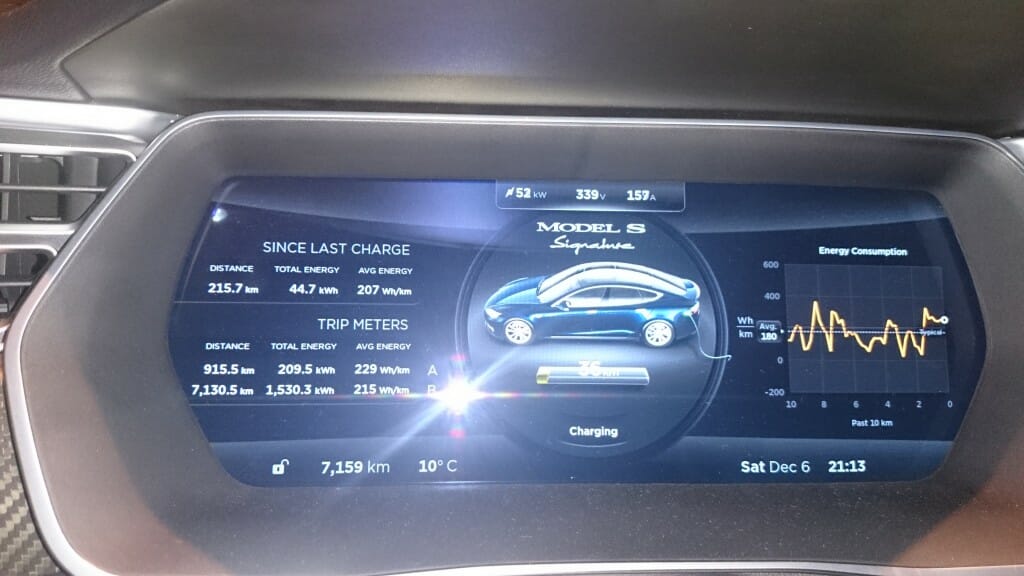

結局諏訪湖SA上りでいろいろ買い物もしてしまい、70分後の18:17に標準値281kmで諏訪湖SA上りを出ました。東京に入ってからせっかくなので(!?)グランドハイアット東京スーパーチャージャーに寄っていこうということになり、21:13に標準値36kmでグランドハイアットに到着しました。この区間の電費は下りということもあり207Wh/km。到着時の六本木の気温は10℃でした。またバッテリーが冷えてしまったのか、スーパーチャージャーでは52kWから充電がスタート(フルパワーは120kW)しました。10分ほど滞在してすぐ帰宅しました。
今回の旅行をまとめます。総走行距離916km、消費電力210kWh(家庭の昼間電気代換算6300円)、平均電費229Wh/kmで、行きと帰りを通算すると今回は秋と比べて13%電費が悪い結果となりました。また実際に払った電気代は往復で1080+540+1620+1620=4860円でした。ガソリンで走ったと仮定してリッター140円で換算すると、4860/140=34.7リットル。ガソリン換算燃費は916/34.7=26.4km/lでした。よく言われていることですが、テスラでは冬は30%の余裕を見るのが安全のポイント。行きたい距離に1.3を掛けて、現在表示されている標準値より多かったら、途中充電が必要ということになります。
