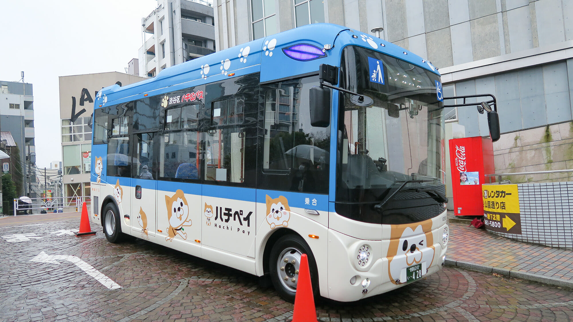

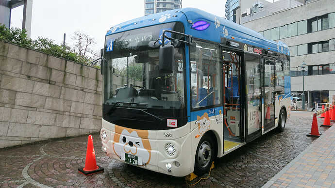

採用されたのはEVM-Jのコミュニティバス
今回、ハチ公バスに採用されたEVバスは、福岡県北九州市を本社とするEVベンチャー企業であるEVモーターズ・ジャパン(以下、EVM-J)のコミュニティバス用車両『F8 series4-Mini Bus』(以下、F8)のダブルドア(前後に2カ所のドアを装備)タイプです。主要諸元を、同程度サイズのevバスであるBYD『J6』のダブルドアタイプと比較してみました。

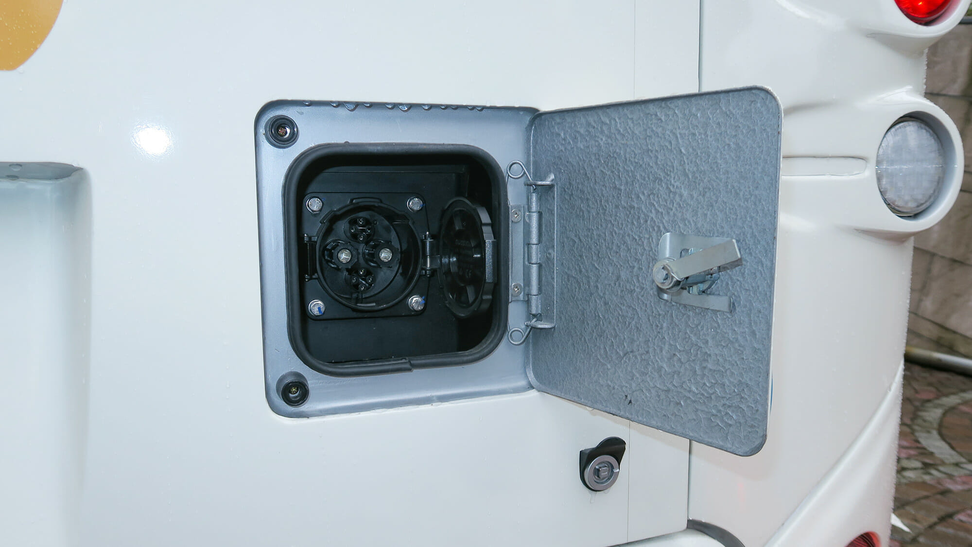

114kWhのバッテリーに、20kWとか40kWの急速充電器は非力ではないかとも思いましたが、EVバスの充電は毎晩21時頃車庫に戻ってから、翌朝7時頃の出庫までのおよそ10時間を掛けて行うことになるので実用的な問題はありません。また、少し驚いたのは、展示されていたF8の充電口を確認すると、チャデモ規格の急速充電口しか備えていなかったことでした。普通充電のように、まったりと低出力の急速(DC)で充電するのがルーティンになる、ということですね。
さらに「そうなんですね!」だったのが、F8はシステム電圧が高く「550V以上の急速充電器でなければ充電できない」とのこと。EVM-Jではチャデモ2.0規格(最大出力400kW=400A×1000V ※関連記事)に準拠した急速充電器を自社製品として用意しており、淡島営業所に設置されたのも当然EMV-J製の急速充電器です。現在、日本国内に設置されている充電器のほとんどはチャデモ1.2規格(最大出力200kW=400A×500V)以下、定格電圧は高くて450V程度なので、F8は公共の急速充電器では充電できないことになります。
普通充電不可や、100kWh超えのバッテリーに20kWで急速充電とか、乗用車EVの常識では想定外の運用です。でも、ルートや1日の走行距離が決まっているEVバスなら「これでいいじゃん」ということにも納得できます。EVを社会で活用するためのノウハウとして、またひとつ「発見」できた気分なのでした。はたして、実際に運用上の利便などはどうなのか。運行開始してしばらくしたら、改めて取材してみたいと思います。
