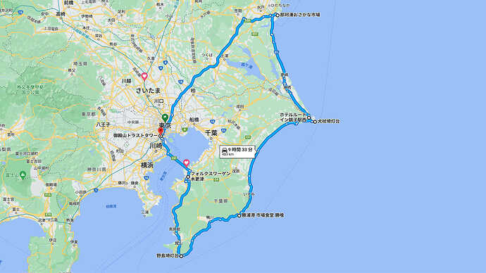

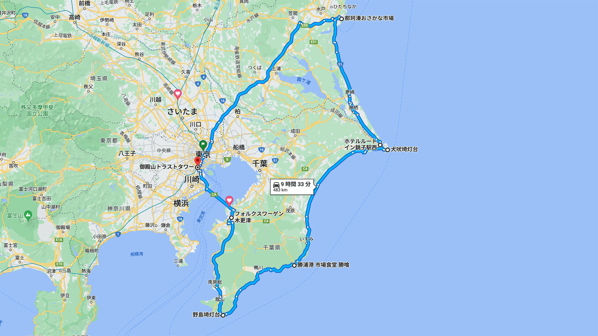

そこで、私が考えたのは「電気自動車は航続距離が不安という方も多いですけど、ID.4なら無充電でこんな感じに走れちゃいますよ」ということを提示するルートです。「無充電で東関東一周にチャレンジだ!」と題して、次のようなコースを設定してみました。
無充電の463kmで楽しめたこと

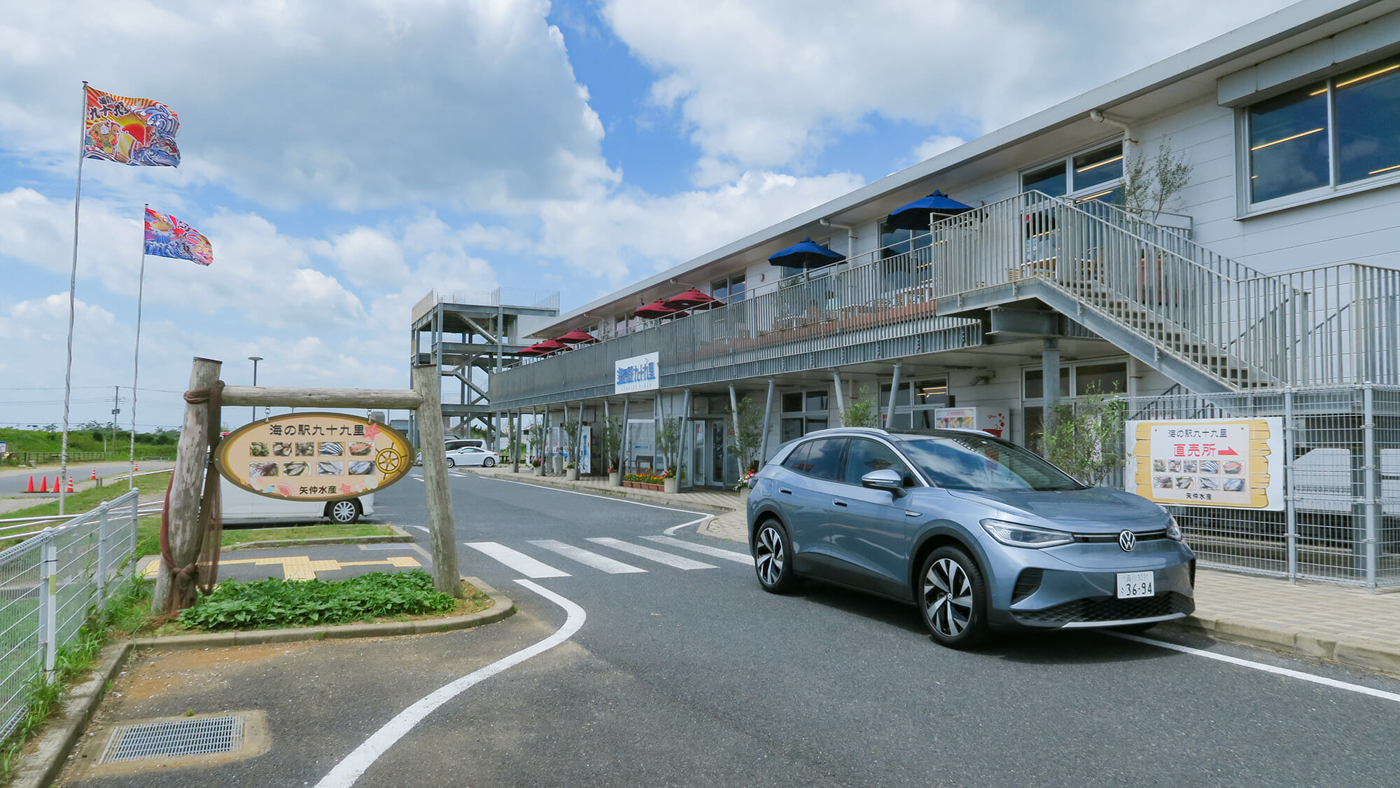

初日はまず茨城県の那珂湊おさかな市場の「市場寿し」でランチをいただき、シーサイドのドライブを楽しんで銚子のホテルへ。2日目は犬吠埼灯台から房総半島を縦断して最南端の野島崎灯台へ。PCAの充電器があるフォルクスワーゲン木更津まではGoogleマップの表示で442kmでした。

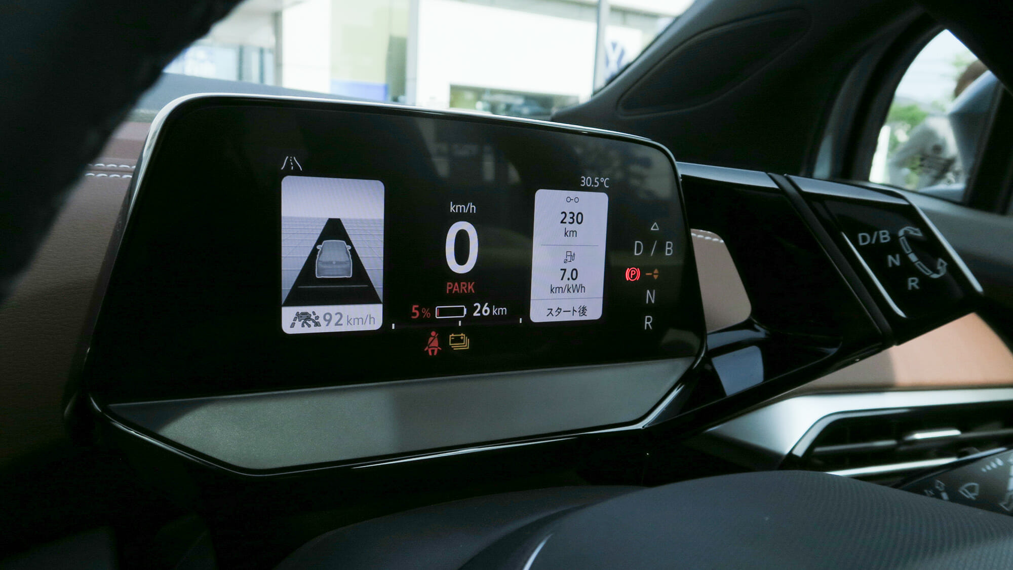

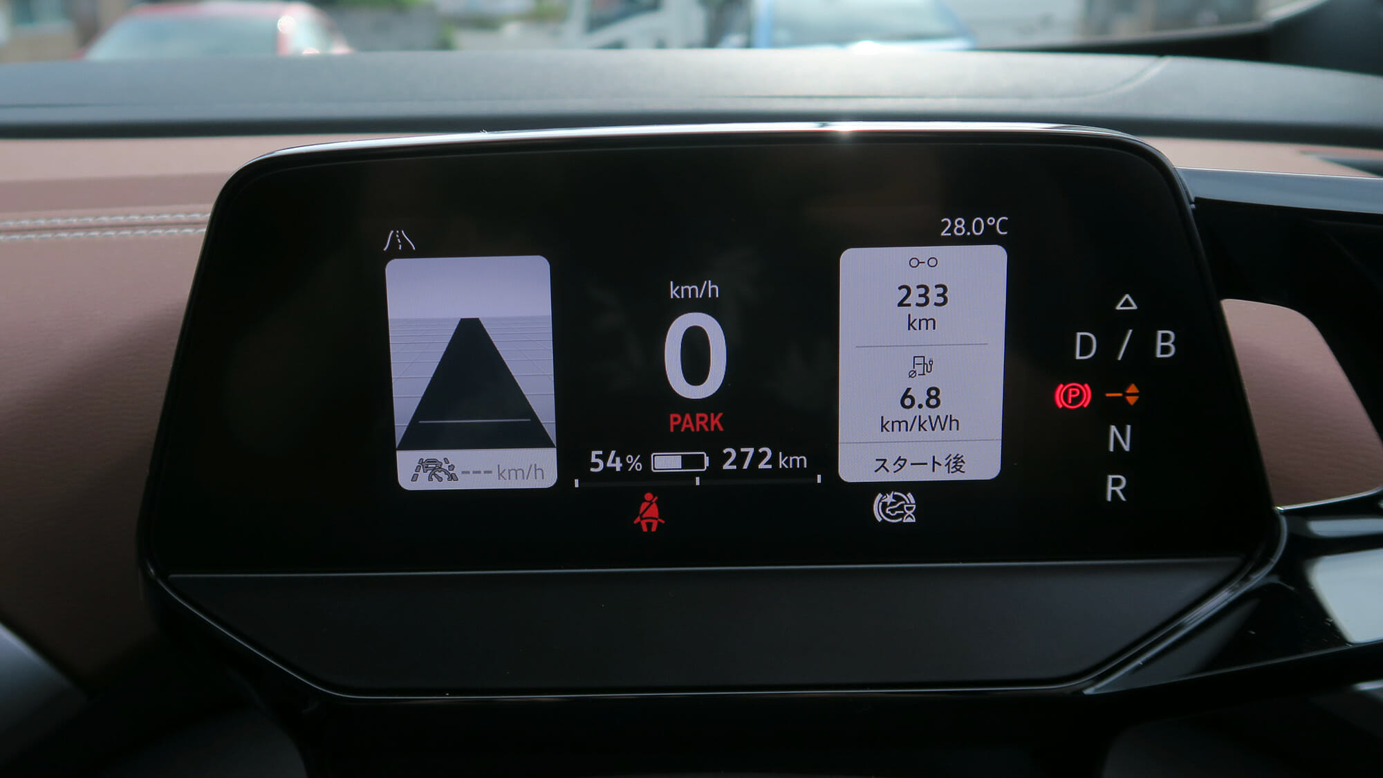

実際の走行距離は、初日が233km。2日目が、ホテル→犬吠埼→勝浦の「市場食堂 勝喰」でランチ→野島崎灯台→フォルクスワーゲン木更津で230km。合計463kmを走り、バッテリー残量5%で急速充電器に到着しました。
東京から那珂湊へ行き、房総半島ほぼ一周を無充電。普通にマイカーを使う方なら、もう「電気自動車だから……」などという不安を抱く必要はないと言い切ってよいと思うのですが、いかがでしょうか。
那珂湊の市場寿しも、勝浦の市場食堂勝喰も、休日には行列必至の人気店。今回訪れたのは平日でしたが、ともに私と、動画担当として一緒に取材に参加したテスカスさんの2人が入店したら満席になるという好運にも恵まれて、連日の海の幸ランチを満喫することもできました。

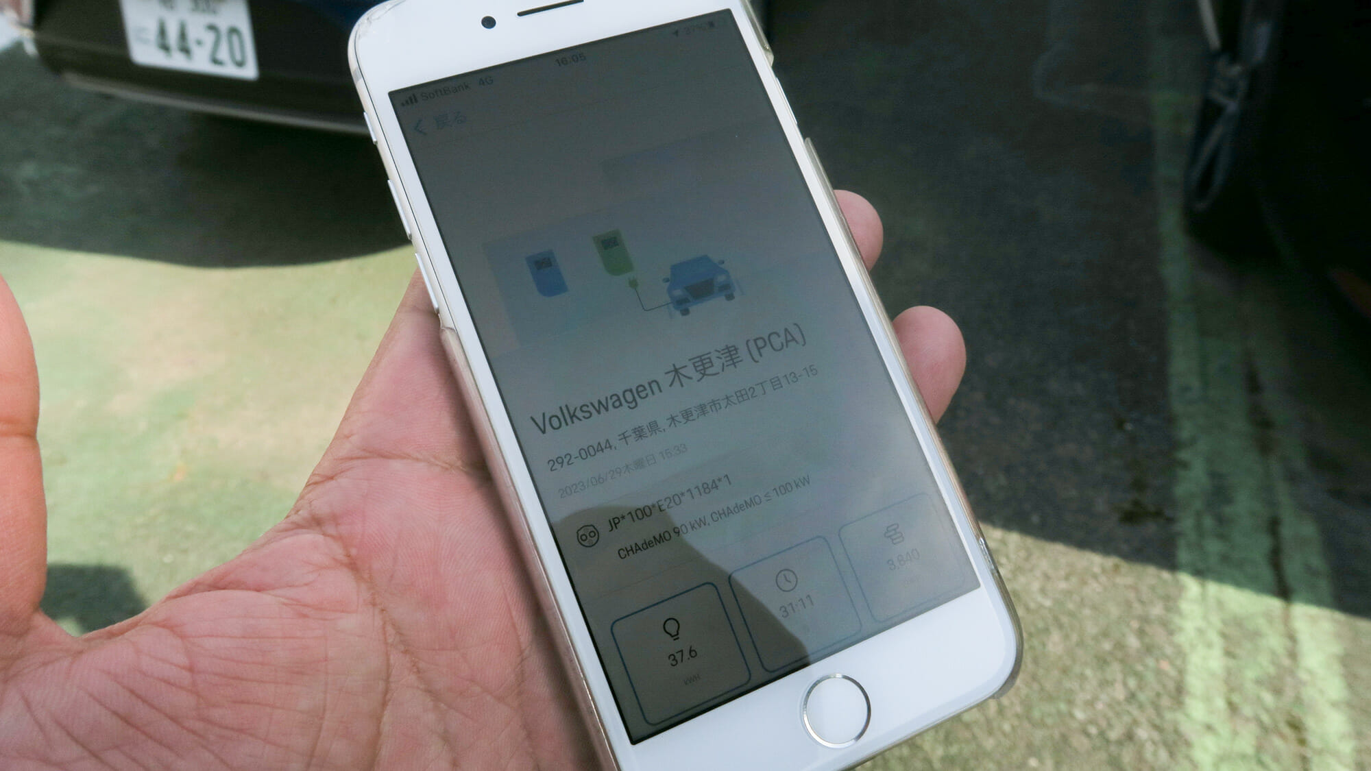

前述のように、PCAはフォルクスワーゲン、アウディ、ポルシェというフォルクスワーゲングループのEVオーナーだけが加入できる高出力急速充電ネットワークです。専用アプリと会員登録が必要で、今回はフォルクスワーゲンのスタッフの方が用意してくれたスマホを使って充電体験することができました。
フォルクスワーゲン木更津に設置されていたのはABBの90kW器です。充電結果は31分11秒で37.6kW。料金は3840円でした。
設置されていたのは90kWの1口器ですが、会員限定なのでEVsmart(EV充電エネチェンジ)などの充電スポット検索アプリには表示されず、3社のEVオーナーかつPCA会員が使うだけなので、充電待ちのリスクは低いでしょう。
約31分(37.6kWh)で3840円はちょっと高いなと感じましたが、これは、今回「都度会員プラン」で充電したため、120円/分という充電料金が適用されたからでした。ちなみに、31分になったのは、いつもの癖で30分で自動停止すると思い込んでいたから。PCAの急速充電に30分制限はありません。
月額会員プランであれば、1800円/月の基本料金が掛かりますが、充電料金は90kWで45円/分(150kW器の場合は75円/分)となるので、約1400円で収まる計算になります。ということは、約37円/kWhくらいになるので納得のコストパフォーマンスです。

おおっと気になるのは、バッテリー容量は同じなのに一充電走行距離が1割程度向上していること。広報ご担当者に確認したところ「回生ブレーキの制御などが改善されたため」ということでした。今回の「無充電で東関東を一周」での電費(メーター表示)は、初日が6.8km/kWh、2日目が7.0km/kWhと、これはこれで優れていましたが、新たなモデルはさらに電費がよくなることが期待できます。
