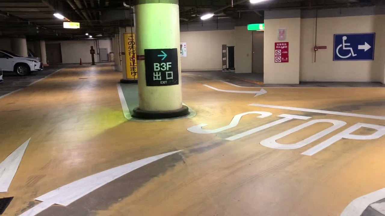

公式なアナウンスがあったばかりですが、YouTubeで検索してみると、『A PIT AUTOBACS SHINONOME』で開催された電気自動車イベントの際にインタビューさせていただいたテスラオーナーのテスカスさんが、早速『赤坂スーパーチャージャーへの行き方』という動画をアップしてらっしゃいました。
カメラの揺れ方から察するに、駐車場の入口から歩いて撮影したようです。奥のスーパーチャージャーに行き着く手前の壁面には、いわゆる普通充電器、最大12kWの「デスティネーションチャージャー」も設置されていることがわかります。

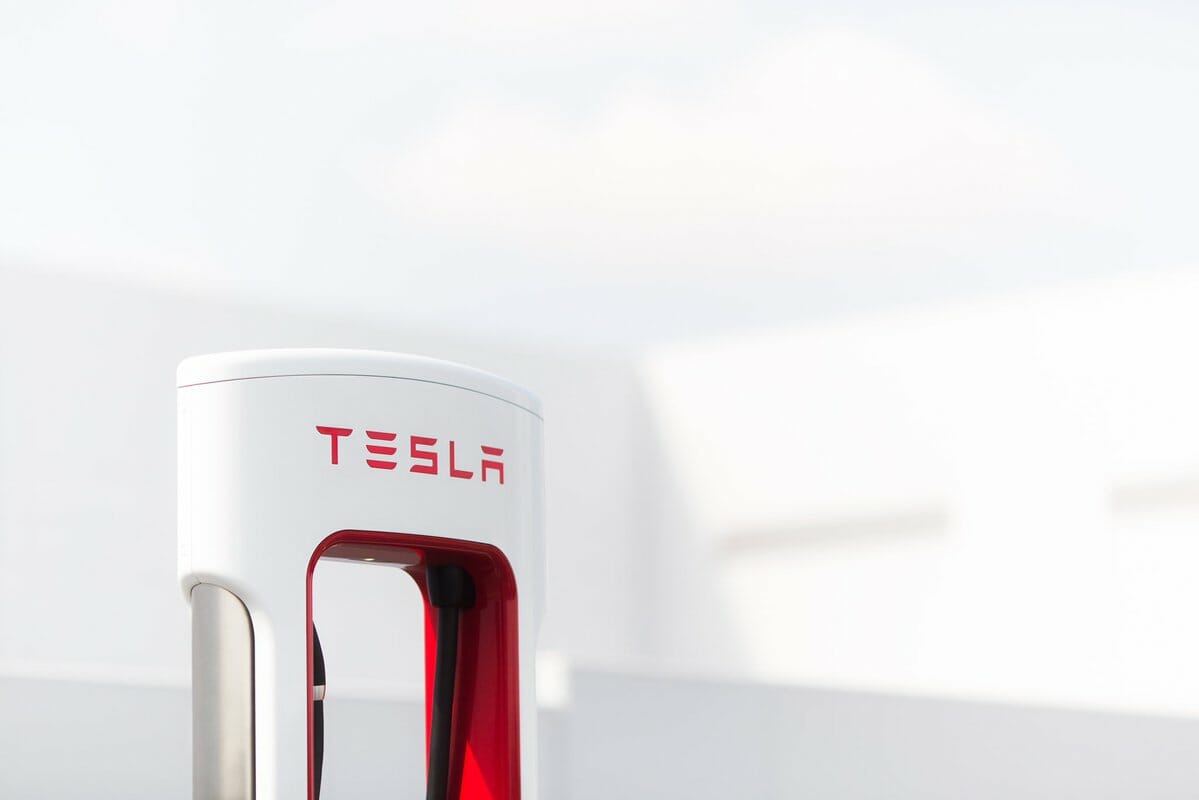

次に、テスラ車専用の「スーパーチャージャー」は、どのあたりがスマートなのでしょう。テスラ「スーパーチャージャー」は、直流の高出力で充電する、いわゆる急速充電器です。日本国内では日本が提唱する「チャデモ」規格の急速充電インフラ整備が進んでいますが、スーパーチャージャーとの違いは明白。この「違い」こそ、スーパーチャージャーがスマートなポイントであると言えます。
●高出力での充電が可能
まず、スーパーチャージャーは高出力である点です。急速充電そのものが「高出力」規格なのですが、チャデモ充電インフラの急速充電器では現状90kWが最大で、高速道路SAPAではおおむね最大40〜50kWが中心となっており、道の駅やコンビニなどには20〜30kW程度の「中速」と呼ばれる充電器が設置されているケースが少なくありません。
テスラスーパーチャージャーのほとんどは最大120kWという文字通りの高出力で充電することが可能です。「V3」という最新規格を採用した埼玉県川口市の川口スーパーチャージャーでは、最大250kWという超高出力を提供しています。東京都江東区東雲の「東京ベイ」や、京都府京都市の「京都」(リーガロイヤルホテル京都)では、出力72kWの「アーバンスーパーチャージャー」が設置されていますが、それでも広く普及しているチャデモ器に比べると高出力です。
急速充電器の出力はあくまでも「最大」であって、実際には車両側の電池残量などによって出力は変動し、常に最大出力で充電できるわけではありません。それでも、最大出力の大きな急速充電器を使えば充電時間を短縮することができるあたりが「スマート」であるということですね。
