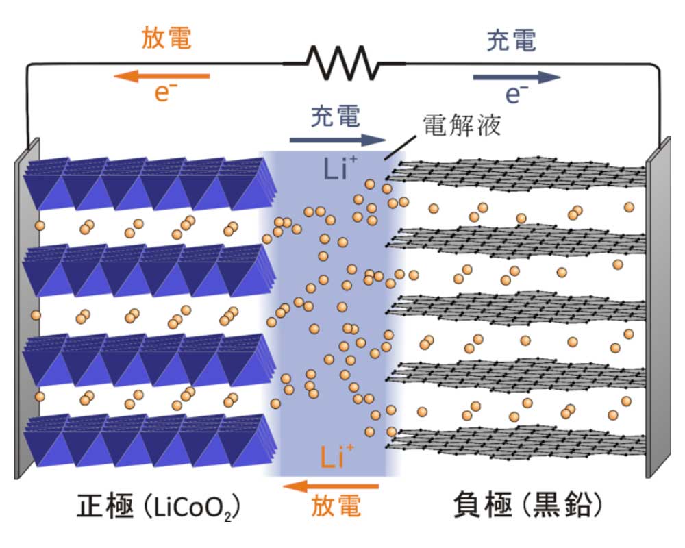

まず、リチウムイオンバッテリーの大雑把な原理ですが、下図のように層状の何かからリチウムイオン(オレンジの粒)が出てきて、反対側の層に移動し、電気をやり取りすると思ってください。
リチウムイオンバッテリーの原理
これは、本のページの間に砂を挟んでいくようなものです。たとえ小さな砂粒でも各ページに挟むと厚みが増しますよね。実際のバッテリーでは、正極に金属の結晶があり、そこにリチウムイオンが挟まっていくのですが、充放電をすることで3~5%ぐらい膨張と収縮を繰り返します。

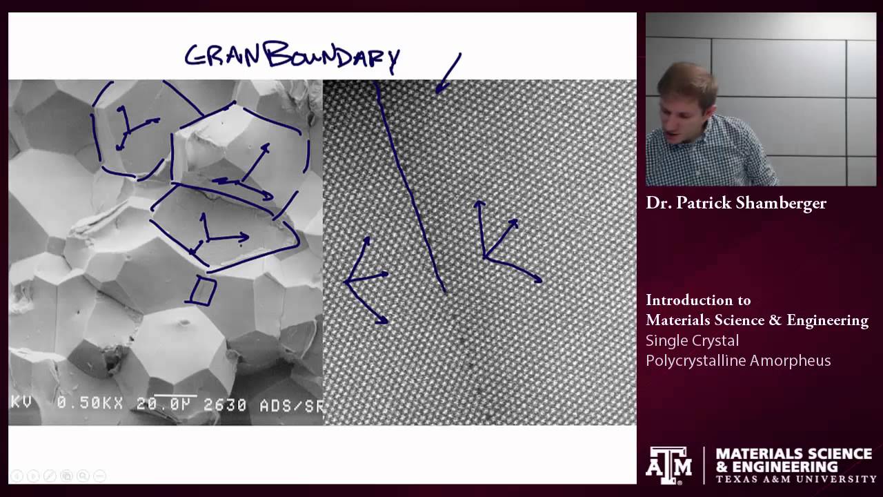

そして下図の左側のようにたくさんの小さな結晶が集まってできた多結晶の電極では、右側の拡大写真のように、隣接する結晶の分子の整列している向きが異なるため、膨張と収縮を繰り返すとやがては境界面から亀裂が入り、結晶が欠けていくため、正極の性能が劣化します。
【関連動画】
Single Crystal, Polycrystalline, Amorphous {Texas A&M: Intro to Materials}
これを防ぐためには、分子の配列が揃っている単結晶を使うのが有効です。すでに中国では商用化に成功しており、テスラでは単結晶の表面に酸化チタンをコーティングすることで、さらに正極の強度を高めると見られます。

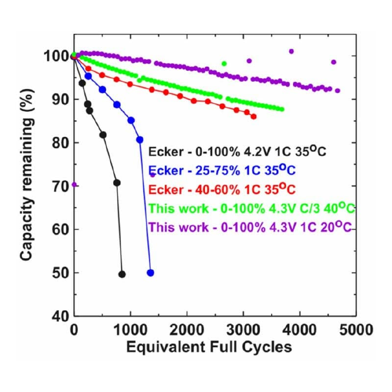

以下の実験では単結晶正極を0~100%で5300サイクル充放電しても97%の容量を維持していることがわかります(紫の線)。0~100%はバッテリーにとって最も過酷な使い方で、多結晶の0~100%(黒い線)をみると1000サイクルしないうちに一気に劣化していることから、単結晶は飛躍的に寿命を伸ばすカギだといえます。
単結晶vs多結晶正極の実験データ

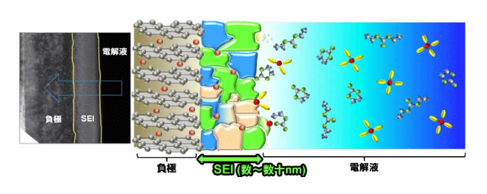

次に負極側ですが、こちらもまずリチウムイオンバッテリーの原理から説明します。バッテリーを生産して、工場で初めて充電を行う時、電解液と負極の間にSEI皮膜という薄い膜が自然に形成されます。この膜があることで、電解液が負極に直接触れて分解されていくことがないため、バッテリーの劣化を防ぐことができます。
SEI皮膜の形成イメージ
しかし、このSEI被膜は充放電をすると厚くなったり薄くなったりしてバッテリーの性能が不安定になるため、添加剤を加えて安定化する必要があります。
現在分かっているのは、原理は不明ですがジフルオロリン酸リチウム(LFO)が非常に有効で、無添加のバッテリーと比べて約10倍の長寿命が得られるということです。しかし、この添加剤は2007年に三菱ケミカルが特許を取得しており、使用するには莫大なロイヤルティを支払う必要があるため、低コストでバッテリーを生産するために現在はビニレンカーボネート(VC)やエチレンスルファート(DTD)といった性能の劣る代用品を用いるのが主流です。
バッテリーのコストを下げつつ性能を伸ばすために、ダルハウジー大学のジェフ・ドーン博士(テスラ専属のバッテリー研究者)はLFOに代わる添加剤を求め「ジフルオロリン酸」の様々な組み合わせを試す中で、ついにジフルオロリン酸ナトリウム(NaFO)がLFOと同等の性能を持つことを発見し、特許を申請しました。商用化に成功すれば、テスラのバッテリーだけ、他社よりも安価で長寿命のものになるでしょう。

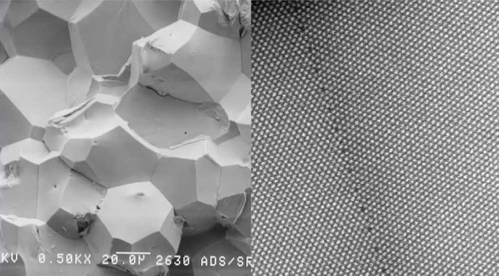

JJ様、コメントありがとうございます。単結晶の場合、全体を一個の結晶にするというわけではないようですね。Jeff Dahn氏の論文をご覧になるのが一番早いと思いますが、
https://teslamotorsclub.com/tmc/posts/4843186/
こちらのページに、彼のプレゼンテーションの一部とスライドの写真があります。写真の左側が走査型電子顕微鏡による正極の画像で、上2つが単結晶、下2つが従来のものです。説明はその記事を参照いただければと思います。
従来のものは球状の粒子に見えますが、拡大してみるとさらに細かい粒子が集まってできており、これが充放電に伴って膨らんだり縮んだりすることでヒビが発生し、電気伝導率が下がってしまうようです。逆に単結晶のほうは充放電に伴ってヒビが発生しにくい、というのがポイントのようですよ。

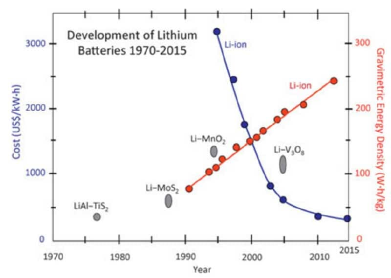

リチウムイオンバッテリーのコストグラフを見ると、完全に2010年から停滞しており、値段が下がらない状況であることがわかりますね。
グラフが正しいとは思いませんが、現状の技術のままでは、バッテリー価格が下落しないことが伺えます。
FSDのチラ見せや、HW2.0の時みたいな、結局、実用的なものは出てこないことを期待しますww
nobubu様、コメントありがとうございます。リチウムイオン電池のコストは年々低下しています。ご存知ないならともかく、事実に基づいてご発言をお願いいたします。
リチウムイオン電池のコスト推移
