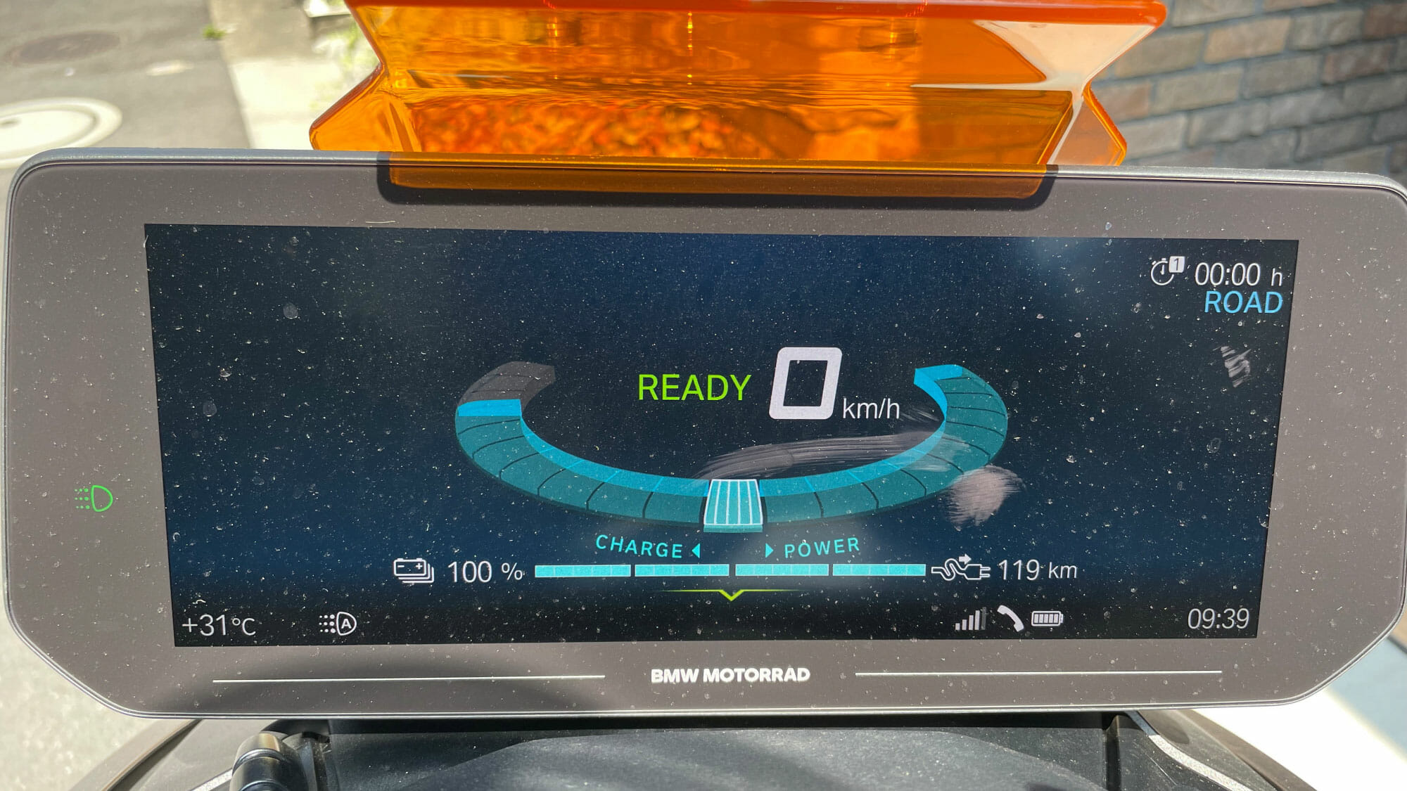

出発前にきちんと充電して100%にしておいた

また、出発前には、EVsmartブログの寄本編集長の自宅で充電をさせてもらい、100%にしておきました。日産『リーフ』と『CE 04』が並んでいる絵面は、時代の移り変わりを表しているみたいでちょっといい感じです。

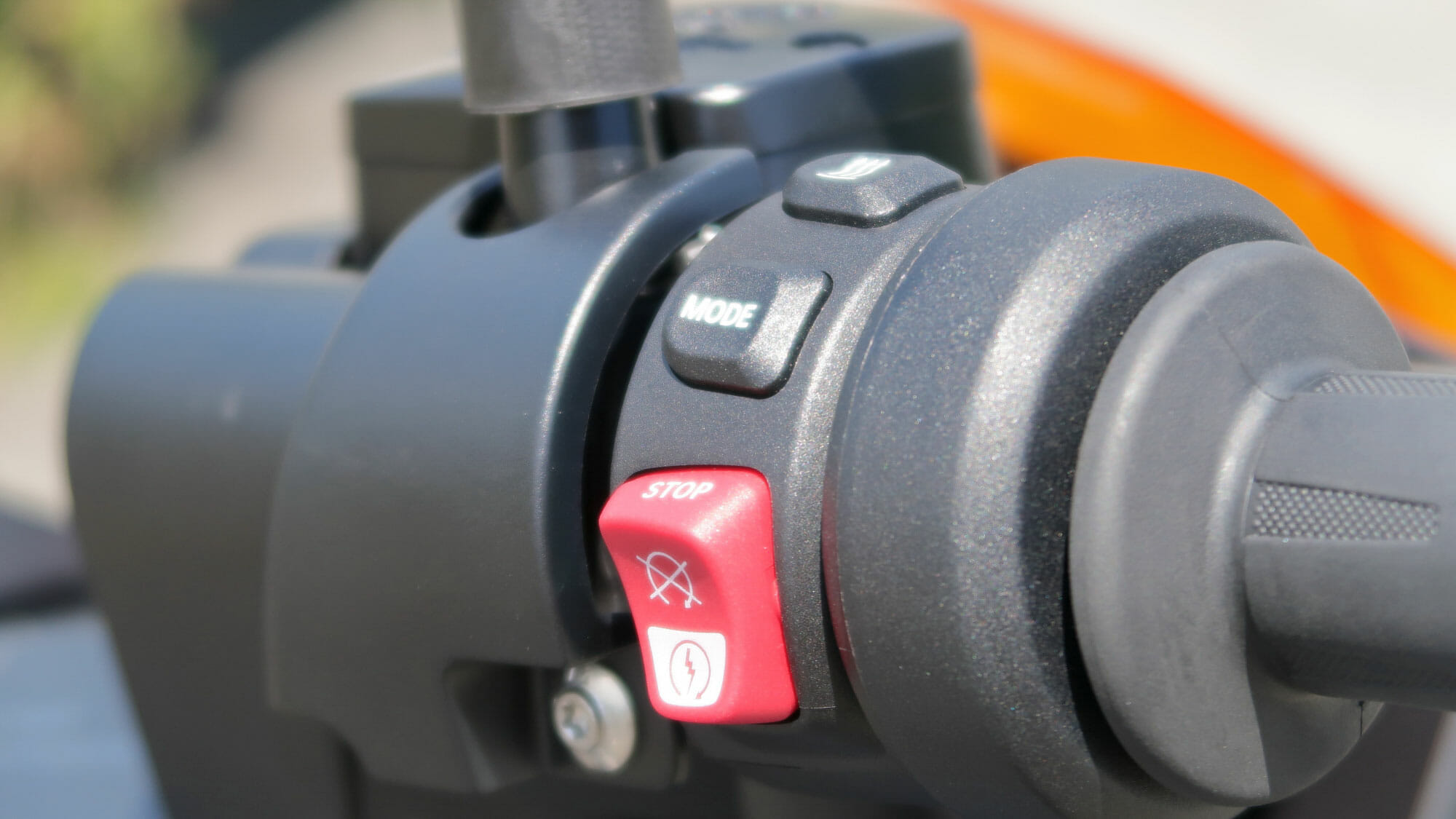

走り出しは快調でした。『CE 04』の走行モードは「ECO」、「RAIN」、「ROAD」、「DYNAMIC」の4種類です。
違いはアクセルを開けたときのパワーの出方や、回生ブレーキの効き方ですが、基本的には機械式ブレーキよりも回生ブレーキを優先させるシステムになっています。四輪のEVで言えばワンペダルで操作する感じで、回生量に違いはあるものの、機械式ブレーキを使わなくても停止までいきます。
アクセルを緩めたときの減速の仕方は、「RAIN」がいちばんICE車に近い感じでしょうか。ほかの3つのモードはけっこう強めに回生ブレーキが効くので、普通にアクセルオフからブレーキをちょっとでも握ると減速しすぎることになります。このあたりは慣れが必要かもしれません。
この点については、できればワンタッチでコースティングができる設定がある方が乗りやすいし、電費も良くなると思うのですが、無いものねだりでしょうか。

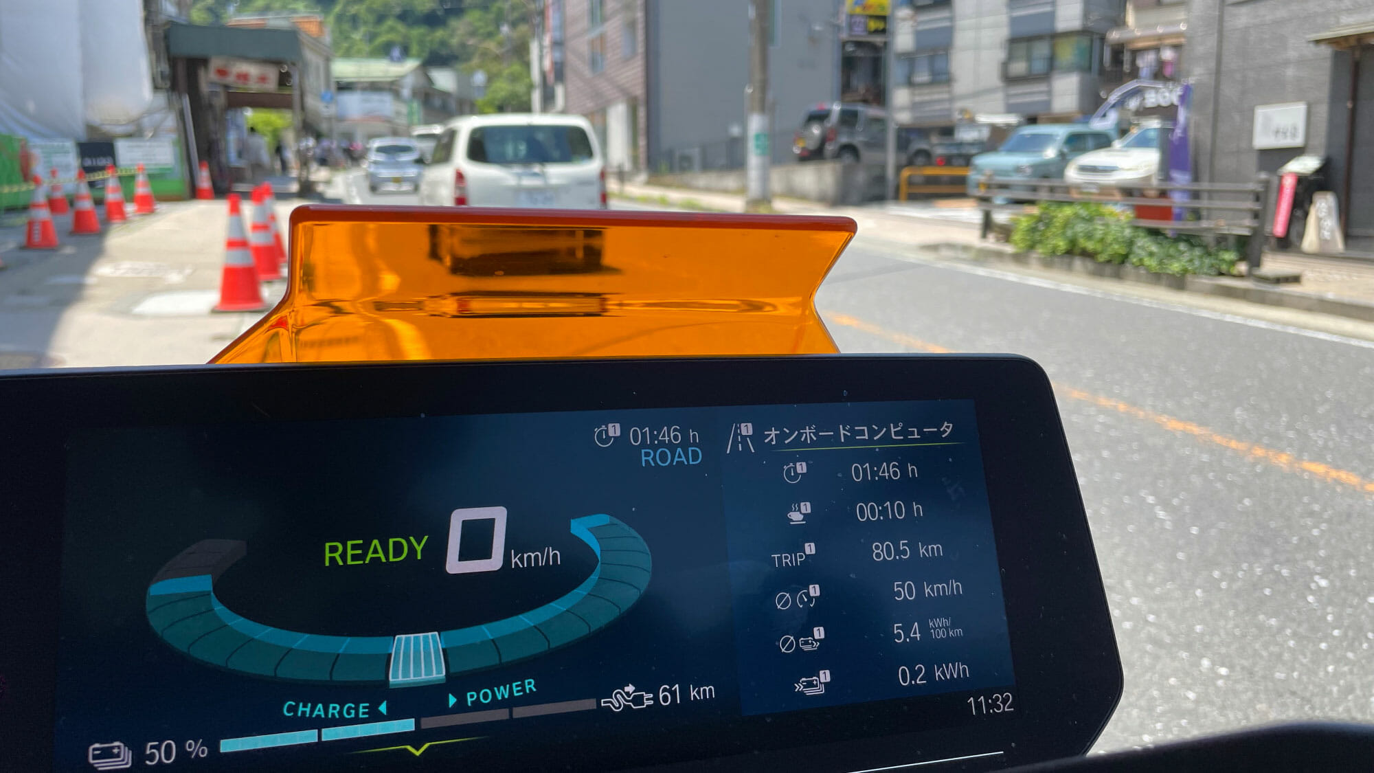

道を間違えたので予定より距離が長くなってしまい、どうなることかと思いつつだったのですが、走行中の電費計は5~6kWh/100kmという表示が続いていました。
スペック上の電費は7.7kWh/100km(12.9km/kWh)なので、かなり上回っています。ということは130km以上走れるってことかなと思いつつ、箱根湯本駅の近くで電費を確認してみました。
この時点で走行距離は80.5kmですが、バッテリーは50%も残っています。残りの走行可能距離が61kmです。当初は、先に箱根彫刻の森美術館に行って充電しようと思っていたのですが、これなら余裕で芦ノ湖まで行けそうだと思い、そのまま箱根駅伝の第5区、国道1号線を登っていったのでした。

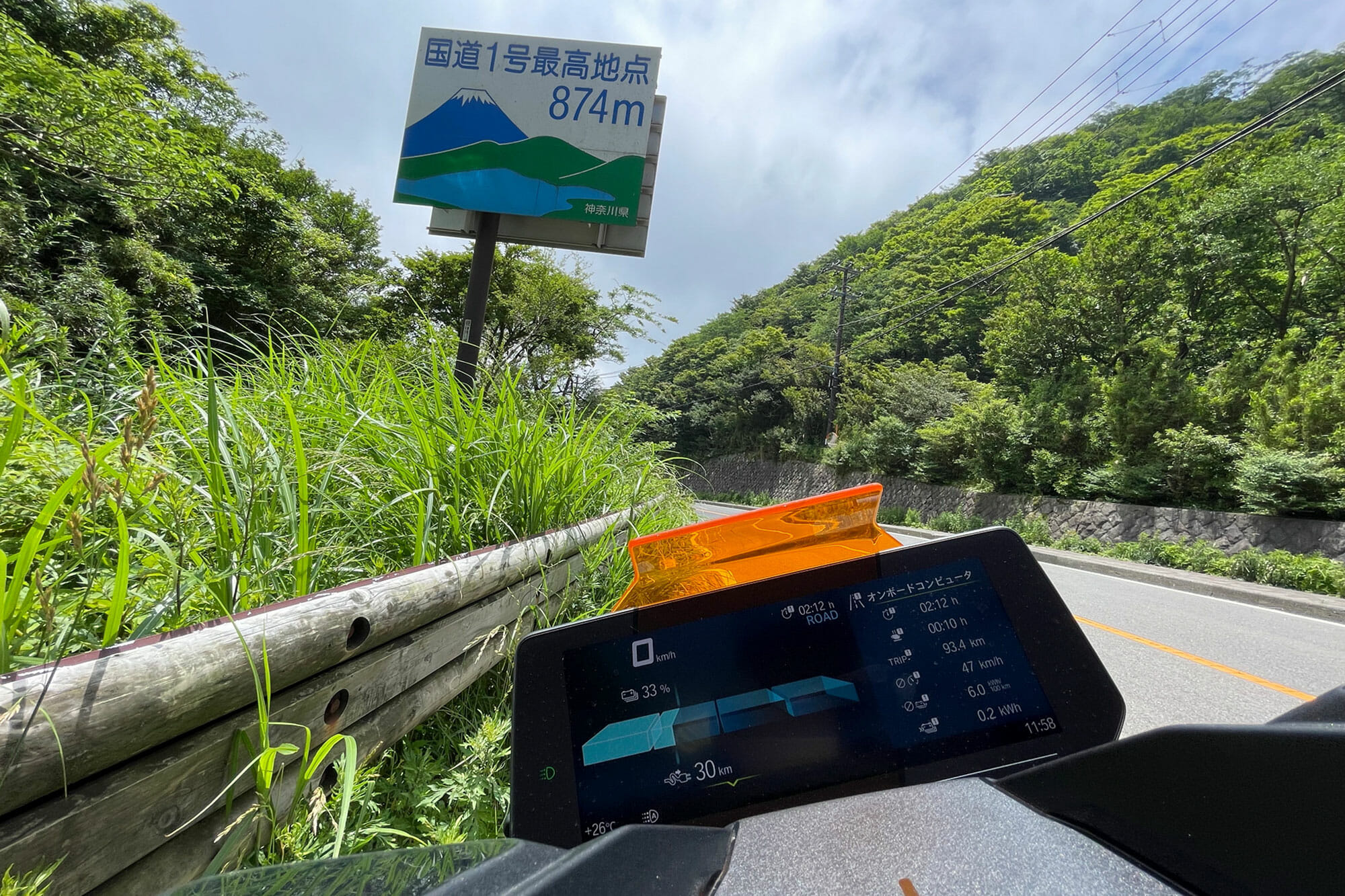

とは言え、『CE 04』のここまでの走行距離は98.2kmで、バッテリーは33%も残りました。1kWhあたりの電費は約18kmです。四輪のEVに比べると、さすがに電費が良好です。
加えて、オートバイの国際標準の測定モード、WMTCでの電費と比較すると約37%も上回っていたことに驚きました。高速道路が多かったこともあるのでしょうが、それにしても優秀な数値だと思います。

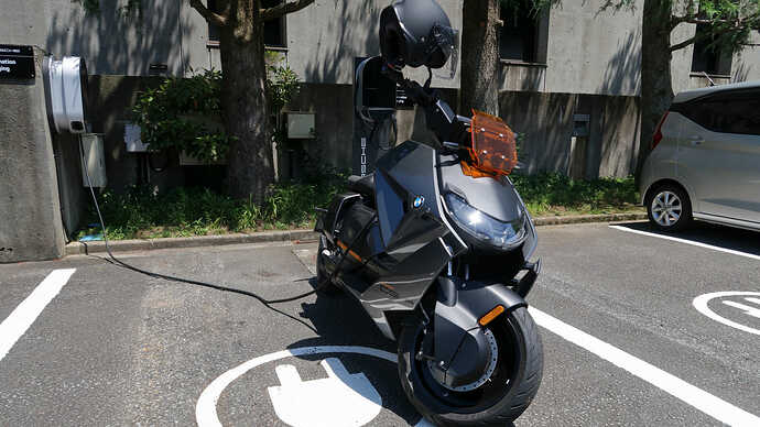

充電器の場所は、入口から一番近い駐車スペースでした。ポルシェジャパン、さすがです。ただし、当たり前ですがこの充電器はポルシェユーザーが優先です。でもこの時は、うまい具合に2基とも空いていました。ラッキーです。
ちなみに『CE 04』は、普通充電はモード3で最高32A(6.4kW)、モード2では15A(3kW)に対応しています。ポルシェの普通充電器は出力が大きいので、場合によっては30Aいけるかなと思いましたが、『CE 04』では20Aでの充電になっていました。まあ、十分です。
満充電までの予想時間は約2時間。美術館を見るのに2時間というのはちょっと短いくらいの時間です。
ということで、さっそく彫刻の森美術館巡りですが、その前にヘルメットをコインロッカーに預けました。100円が返ってくるコインロッカー、とても便利です。それからピカソ館でソーセージや目玉焼きや魚の骨の絵が描いてある絵皿をながめたり、屋外の目玉焼きのオブジェで休んだり、屋内の特別展示を見たりしていたら、あっという間に2時間です。
ちょっと早めにバイクの所に戻ってみると、もう充電が終わっていました。予想時間より少し早く終わるのかも知れませんが、確認できませんでした。

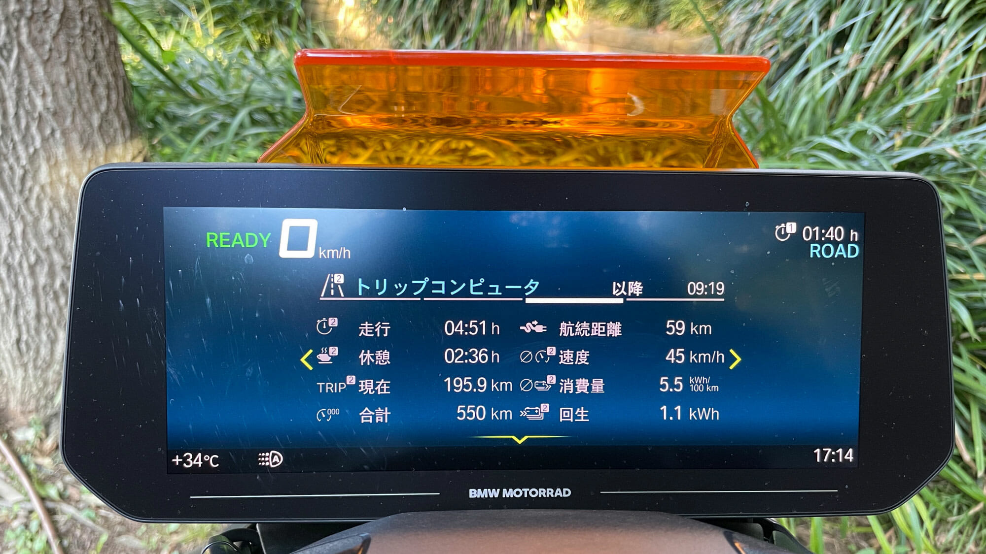

ゴール(東京都杉並区)17時14分47%195.9km59km5.5kWh/km(18.2km/kWh)

あとは、冒頭で説明した走行モードは、走った時の感覚はそれぞれで大きく違うのですが、電費への影響はあまりないように感じました。杉並の到着時にモードを変えてみると、残りの走行可能距離が、DYNAMICでは56km、ECOでは63km、RAINでは62km、ROADでは59kmでした。DYNAMICは、ゼロスタートからの加速がリッターバイク並みなうえ、アクセル開度に対する出力変化が急で、ちょっと運転がしにくかったというのが正直な印象です。だから普段はあまり使わないような気がします。
