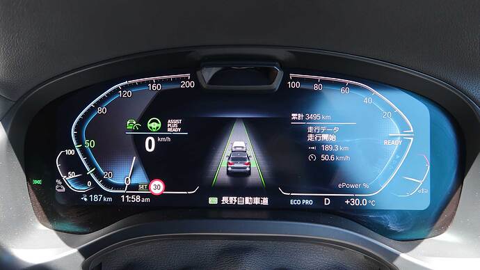

先に「ほぼ満充電」と書いたのは、iX3は車載モニターにSOCのパーセント表示が出ないからです。燃料タンクのレベル表示を踏襲したものしかありません。もちろん、BMWの新しい車種はパーセント表示が出ます。白馬からの復路で試乗した「MINI Countryman SE ALL4」にもちゃんとパーセント表示がありました。

電費はそこそこの6km/kWh弱
東京を出発して、途中、何度か集中工事の長い渋滞につかまりながら、加えて寝不足による睡魔のために釈迦堂PAで仮眠をとりながら、白馬村の道の駅に着いたのは13時半過ぎでした。トータルの電費は、車両表示で5.7km/kWhでした。車重が2200kgあることと、上り基調であることを考えると、そこそこ良い電費といえるかもしれません。
なお、東京から釈迦堂PAまでの98kmでは電費は6km/kWhで、高速道路上の最後のSAだった梓川SA(東京から約233km)までは5.6km/kWhでした。

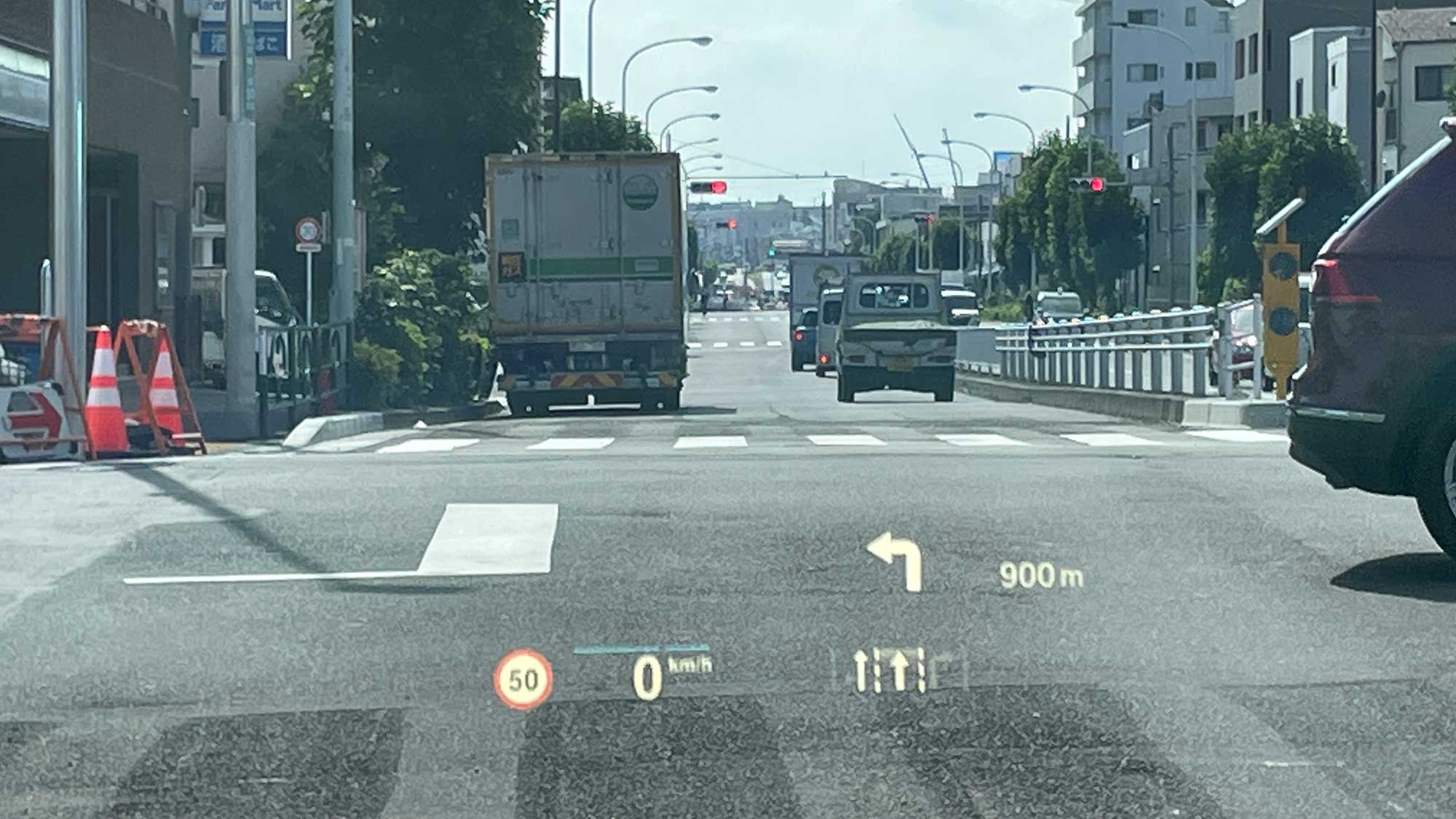

ヘッドアップディスプレーの表示はシンプルで見やすいと思います。最新の車のようなナビのAR表示などはありませんが、とくに不満はありません。

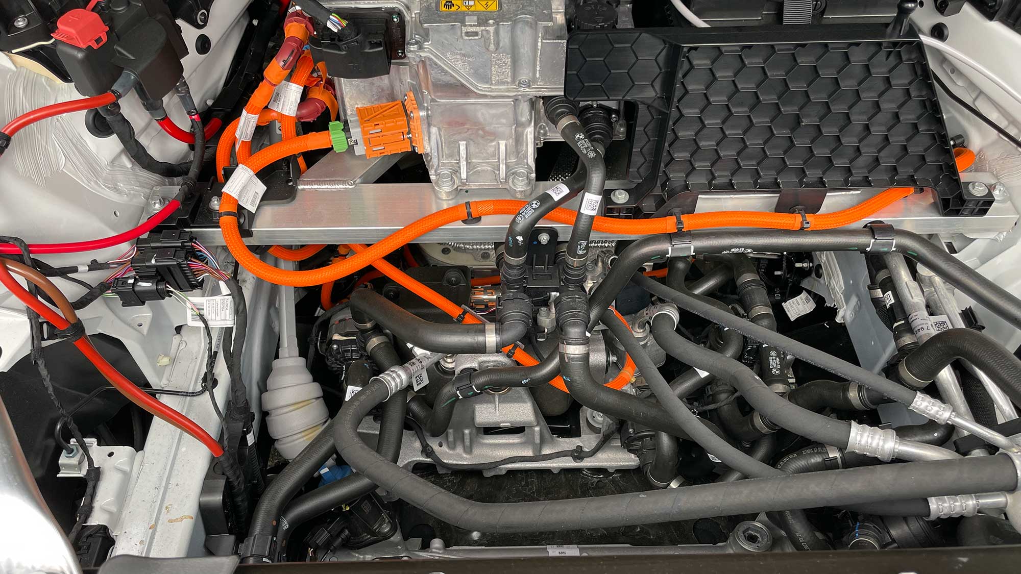

ボンネットの中は、モーターが後輪側にあることもあってガランとしていて、ステアリングシャフトのジョイントがよく見えました。今ならフランクを付けるためにもう少し整理するのでしょうが、そうしたこともなく、ただ空いているという感じです。初期のEVでは時折、こうした作りを見ることがありました。

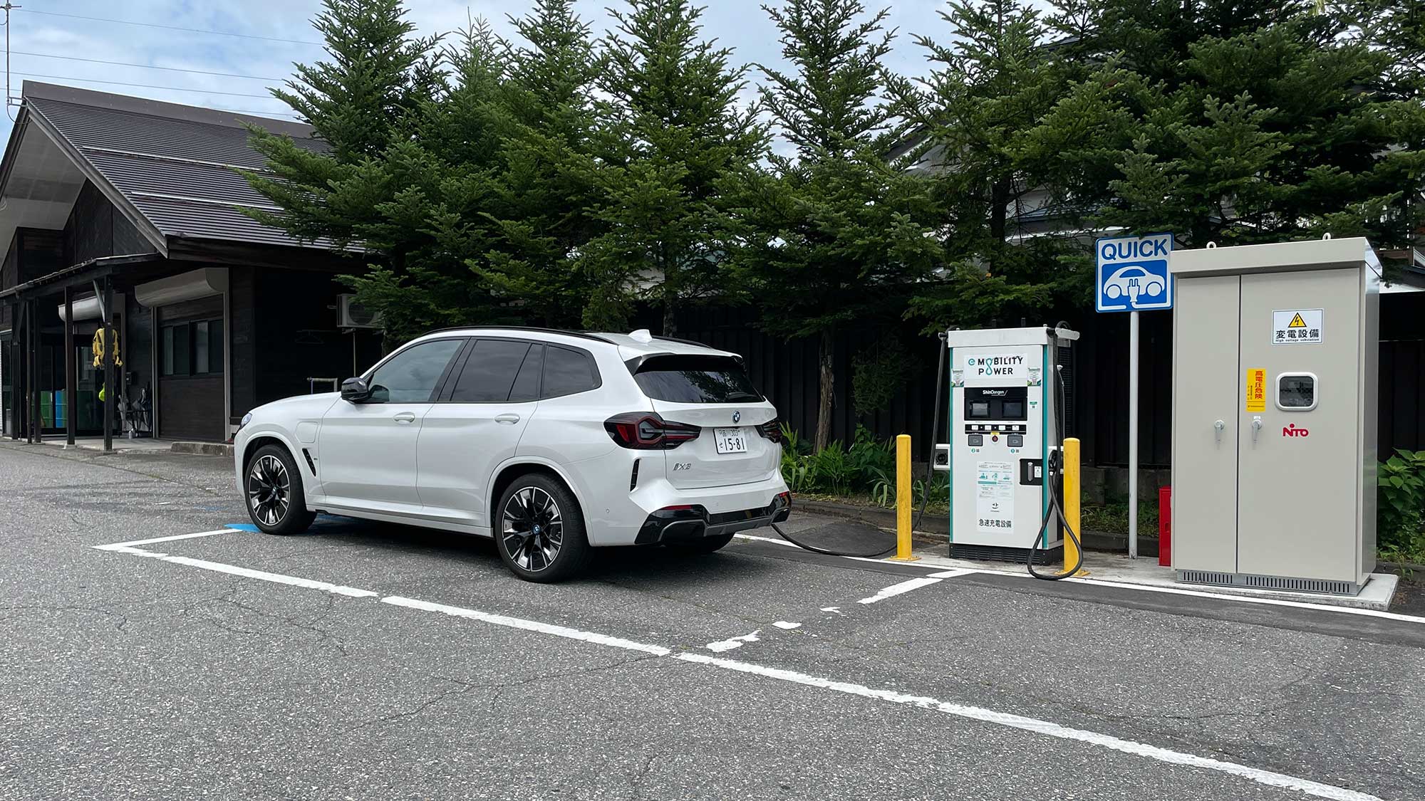

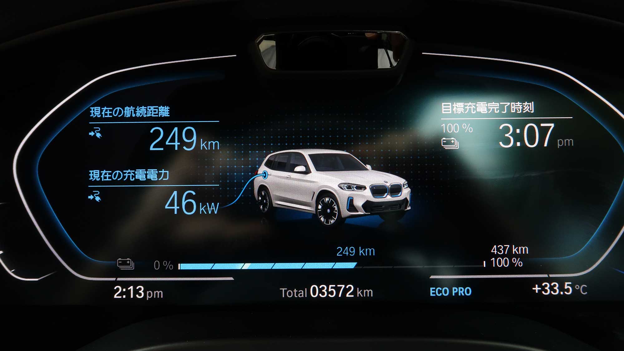

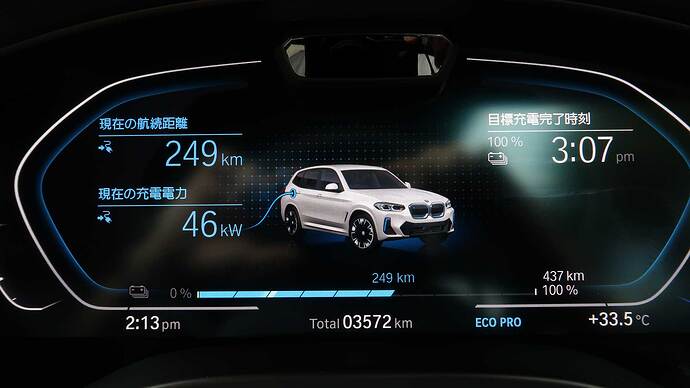

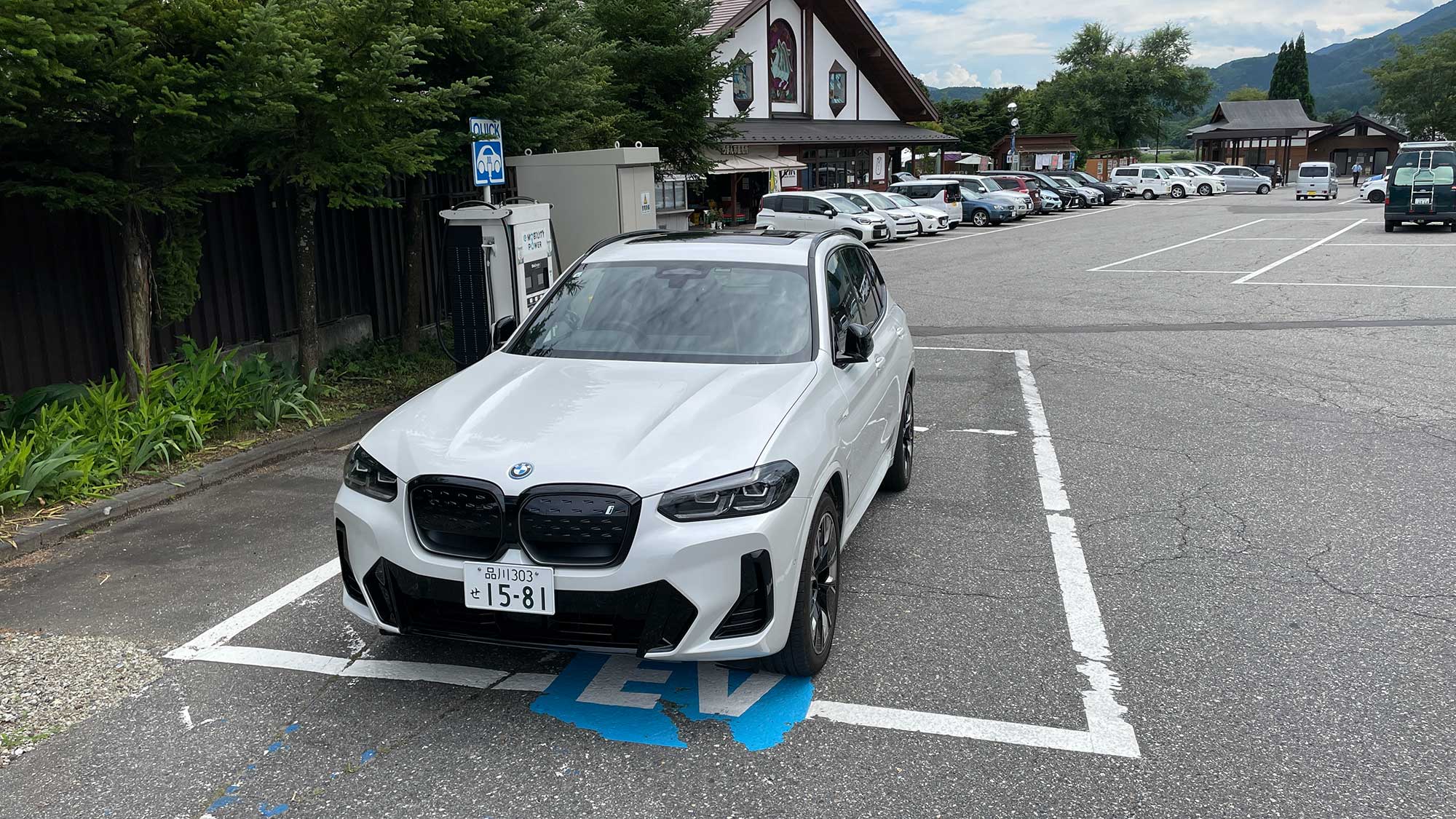

ところが、今回、道の駅白馬の90kW器で充電したところ、充電開始から終了までずっと電流が125Aで、急速充電器の上限値である200Aは出なかったのでした。車両のモニター表示では最高で46kWでした。
不思議です。
最終的に、充電器側の表示でSOCは33%から60%になっていました。総容量は80kWhなので、27%が入ったとすると約21.6kWhです。バッテリー容量が50kWhくらいなら、これでいいかもしれません。でも80kWhあることを考えると、125Aしか流れないのはちょっと残念です。
急速充電器は相性があるので、他の場所で充電したらどうなるのかわかりません。少なくとも150kW器のテストではちゃんと出力が出ていたので、違う結果になる可能性もあります。このあたりは改めて確認すべき宿題として残ってしまいました。iX3オーナーで心当たりがある方いらっしゃれば、コメントで教えていただけるとありがたいです。
