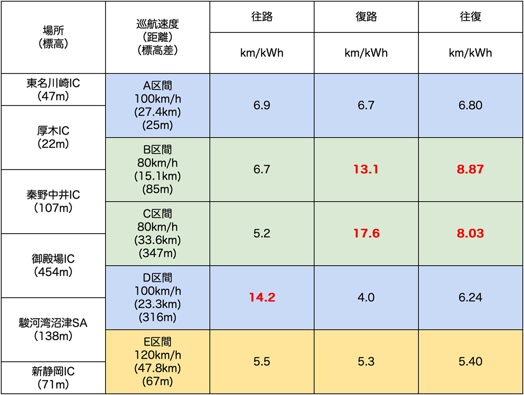

では、検証結果をレポートしていきます。i4のカタログスペックである一充電走行距離604kmを、バッテリー容量の83.9kWhで割った目標電費は7.20km/kWhです。8月某日、計測日の外気温は最高32℃、電費検証に臨んだ深夜は24~25℃でした。
各区間の計測結果は下記表の通り。目標電費を上回った区間を赤太字にしています。
【今回の計測結果】
目標電費を超えたのは、往路のD区間、復路と往復のBとC区間の計5区間でした。往復では80km/hが8km/kWh台、100km/hが6km/kWh台、120km/hが5km/kWh台になりました。

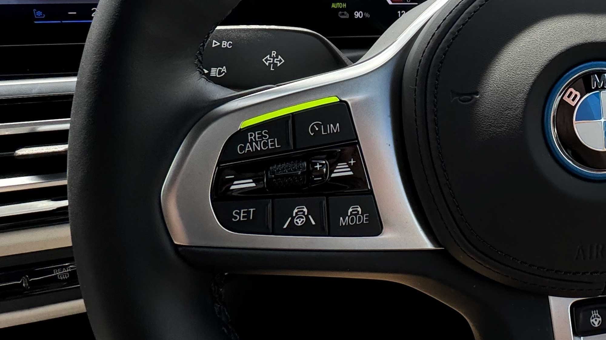

i4のACC操作は、ステアリングホイール左側のスポークにあるスイッチで行い、速度調整は1km/hまたは10km/hごとに設定でき、先行車との車間距離は4段階で調整できます。
BMWはほとんどのラインナップに、高速道路での渋滞時に60km/hまでなら手放し運転が可能な「高速道路渋滞時ハンズ・オフ・アシスト」を装備しています。これまでにiXやiX1でも体験したこの機能は、運転席で前方を見ているだけでいいので、やはり圧倒的に楽です。
また、BMWは全車種でステアリングホイールに接触センサーを採用しているため、ステアリングを握っているのに、「ハンドルを持ってください」といった注意表示や警告音が出ることがないのも美点です。
LKA(レーンキープアシスト)も高性能です。この検証走行で最もRがきつい鮎沢PA手前の300Rはもちろん曲がり切れるなど、基本的にステアリングを軽く握っていればいいだけで、ほぼ「自動運転レベル」という印象でした。ただしUターンに近いカーブになる首都高の谷町JCT(渋谷から一ノ橋JCT方面)は曲がりきれませんでしたので、ここを難なくクリアしたモデル3(関連記事)はさらに上をいっています。

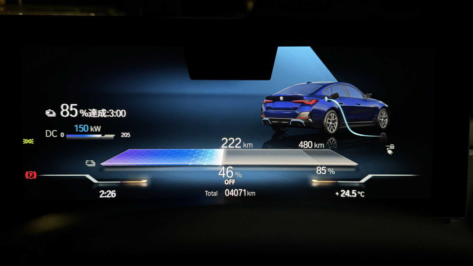

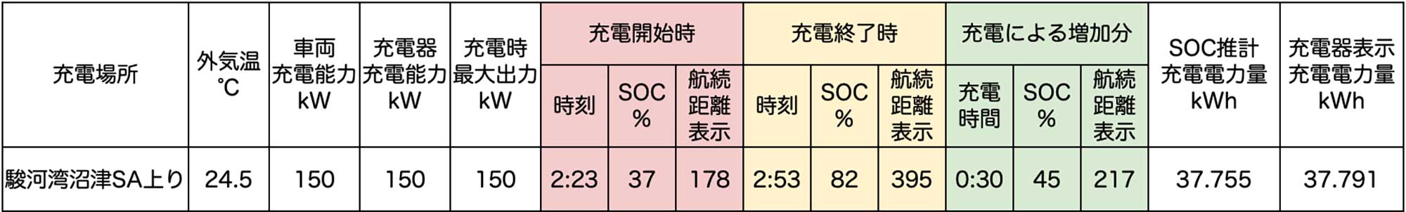

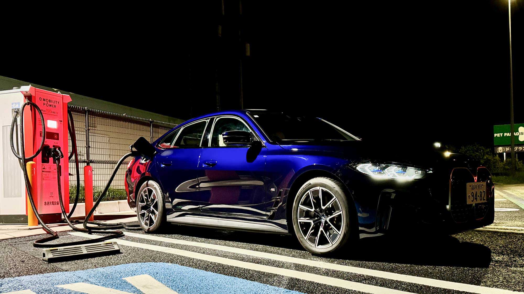

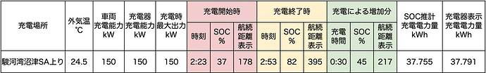

150kW器30分で37.7kWhを充電
駿河湾沼津SA上りで行った急速充電はSOC 37%から出力144kWでスタート。3分後に150kWに達しましたが、維持できたのは1分間だけで、その後は充電終了直前の25kWまで出力が下がっていきました。
充電開始からの経過に注目すると、10分後にSOC 25%(119km)分を充電、20分後には38%(182km)に、30分で45%(217km)と、出力低下に伴って効率も落ちます。時間課金性では分が悪いため、次の目的地や自宅までの距離を確保できたら、30分を待たず充電を終わらせた方が得策と感じました。
充電結果
充電性能をシールと比較するとi4は少し劣勢です。シールはRWDとAWDの両グレードともに30分で46.5kWhを充電することができました。シールの急速充電性能は最大105kWで、150kWのi4と比較すると大きく不利であるにも関わらずです。ドルフィンの検証記事でも報告したようにバッテリーメーカーからスタートしたBYDは、効率の良い充電ができる制御ノウハウと技術を持っているように思えます。

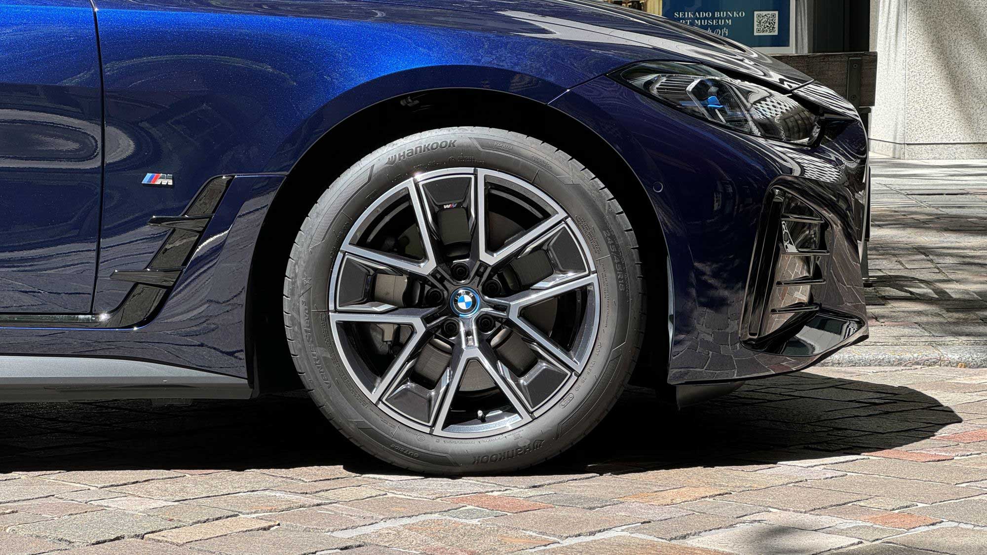

タイヤ・ホイールは18インチ
i4のタイヤサイズは、前245/45R18、後255/45R18と幅が10mm異なります。メーカーはハンコック、商品名はVentus S1 evo3、空気圧は4輪ともに240kpaでした。
