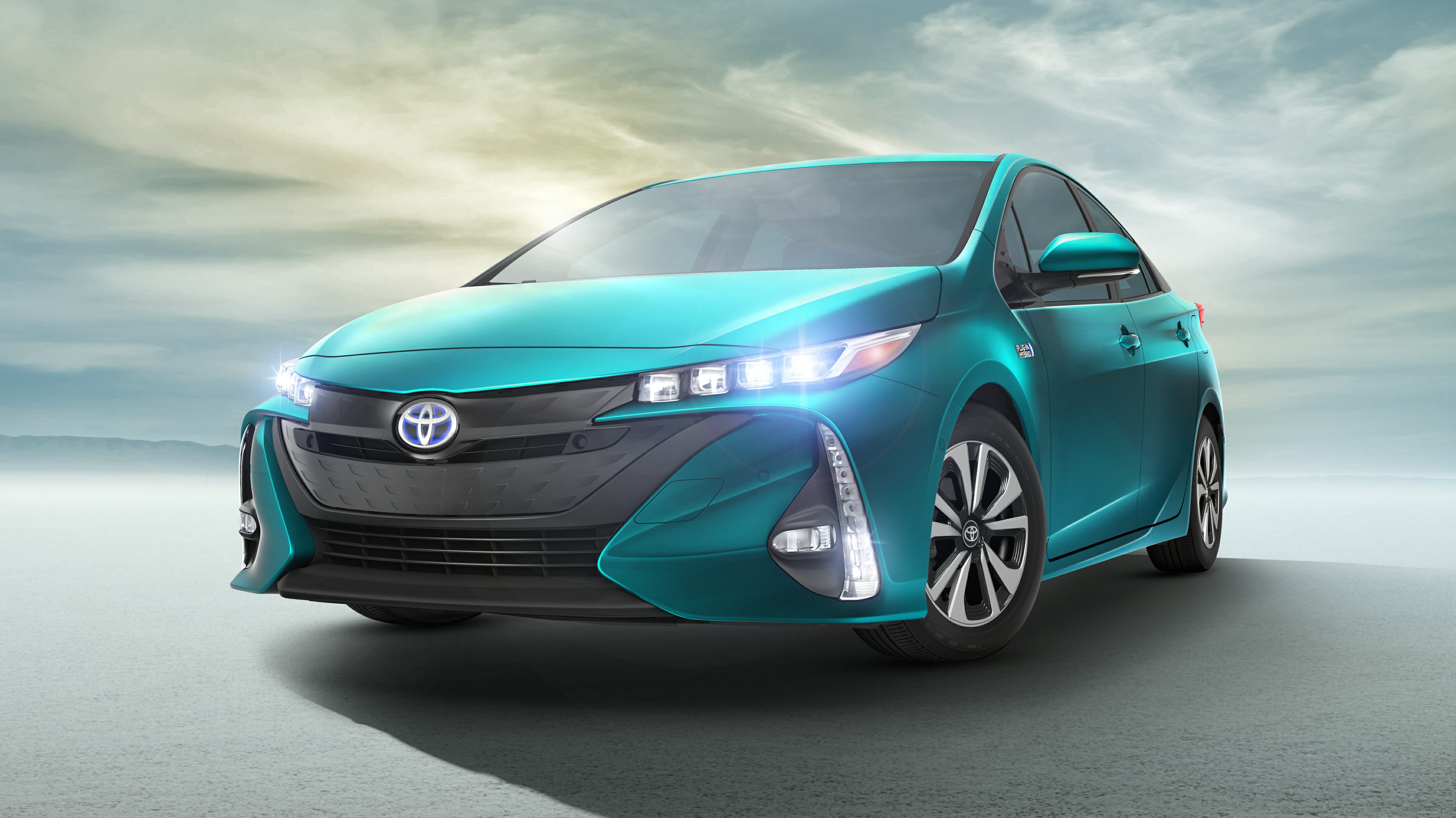

2016年3月23日、ニューヨークモーターショーでプリウスPHVの新型、プリウスプライム(PHEV)が発表!バッテリーは8.8kWh、バッテリー航続距離35.2km、チャデモ急速充電対応。
2017/8/21追記:※注、モーターショー発表時バッテリー航続距離は35.2kmとされていましたが、その後正式発表では40kmと少し上方修正されました。
新型プリウスPHVは2016年秋に日米欧で発売予定とのことです。日本ではプリウスPHV、米国での車名はプリウスプライムに変更されるようですね。おそらく米国ではPHEVという言い方が一般的になってきたので、PHVと名乗るより「プライム」と特別感を出したかったのだと思います。デザインは、全体的にミライに似ていますが、全体的にスピード感を感じさせますし、新型プリウスのフロントの鋭い感じに比べて、PHVのほうがアクの少ないデザインのように感じました。フロントの四連LEDヘッドライトや、リアの蝶の形にも見えるコンビネーションランプはなかなか新しいデザインだと思います。
