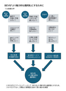

今回、トヨタの広報ご担当部署から説明を受ける際にいただいた資料では、一部改良のポイントとして『BEVを「より魅力的な選択肢』にするためにという見出しが最初に提示されていました。
具体的には、ユーザーの声を元にした課題として「家での充電(普通充電)」、「外での充電(急速充電)」、「クルマ」という視点を挙げた上で、「BEVをより魅力的な選択肢に」するためになされた改善点が示されています。
いわく「トヨタはモビリティカンパニーとして、BEVをより魅力的な選択肢とするため、クルマだけでなく、充電など環境面も含めて取り組みを実施」するとの説明が付加されています。世界のトヨタが「BEVを魅力的な選択肢にする」と明示してくれるのは、ニッポンのEVユーザーとして、とても心強く感じます。
新充電サービス「TEEMO」(改めて別記事で詳報予定)は月額基本料金は無料でeMPネットワークの充電スポットまで利用できるプランが用意されていて、新型bZ4X購入者には、系列のTEEMO充電器での充電が1年間無料(2回/月・30分/回を上限)になるキャンペーンが設定されました。
また、これも新型bZ4X購入者限定で、純正の「トヨタ6kW充電器」の本体購入費用に対し、TOYOTA Wallet QUICPay残高10万円分を還元するキャンペーンを実施(関連ページ)します。

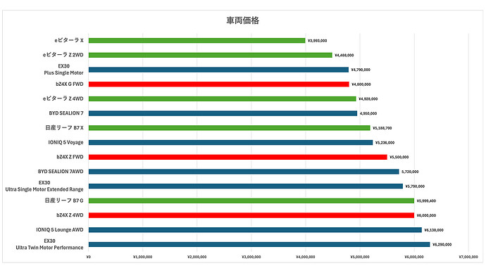

新型bZ4Xは「魅力的な選択肢」となり得たのか。車両価格やコストパフォーマンスをいくつかのEV車種と比較しておきましょう。まずは、車両価格です。

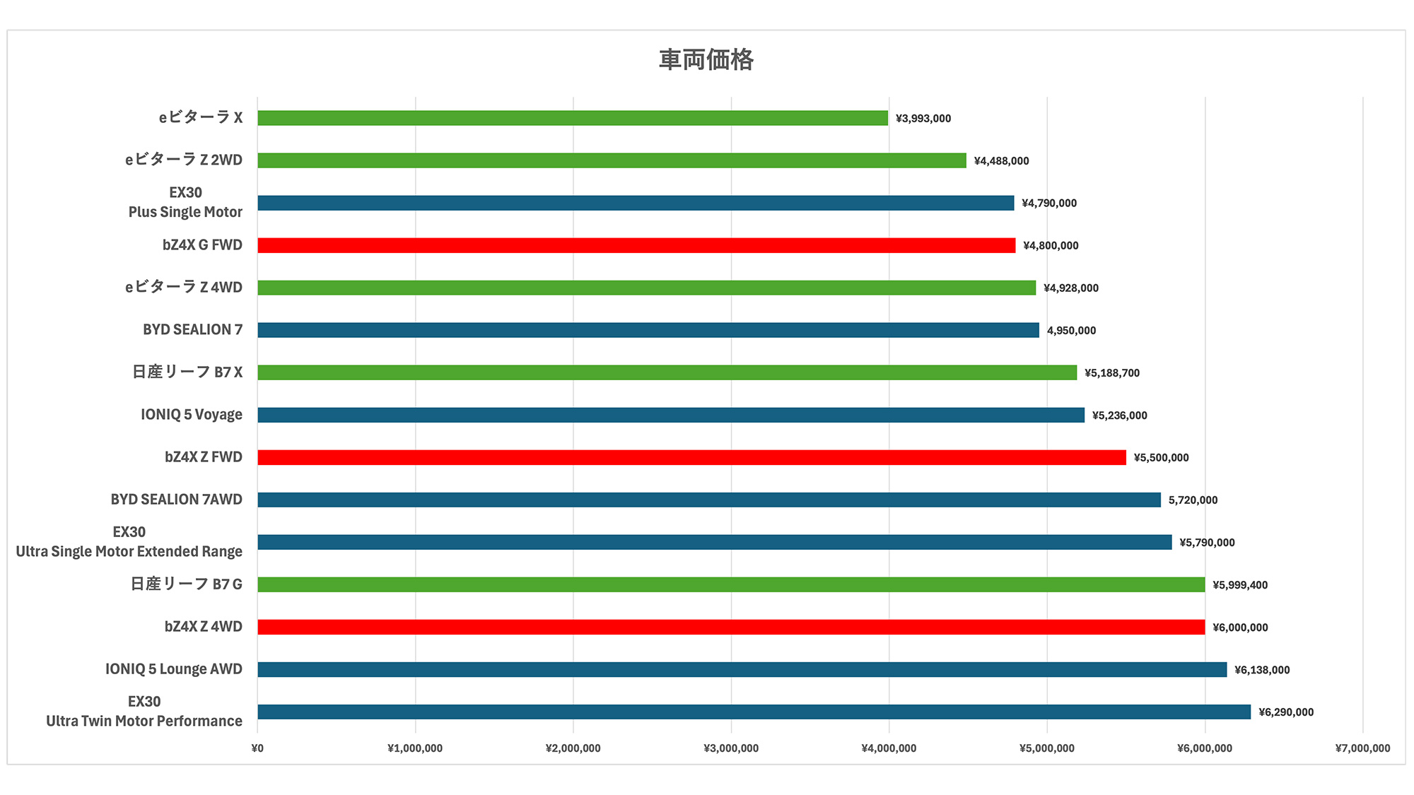

eビターラはちょっと車格が異なりますが、先に引き合いに出したのでご参考まで。上から価格順に並べて、bZ4Xを赤。スバルと日産、日本メーカーの車種を緑に。輸入ブランドEVのうち、ボルボEX30、BYD SEALION 7、ヒョンデ IONIQ 5を比較対象としています。
車両価格のグラフでも、バッテリー容量を抑えた「G FWD」が、日本で買えるEVの中でもお手頃価格帯であることがわかります。500万円以下、EV普及のためにさらに望めば新車価格400万円以下の選択肢がさらに増えることを期待したいところです。

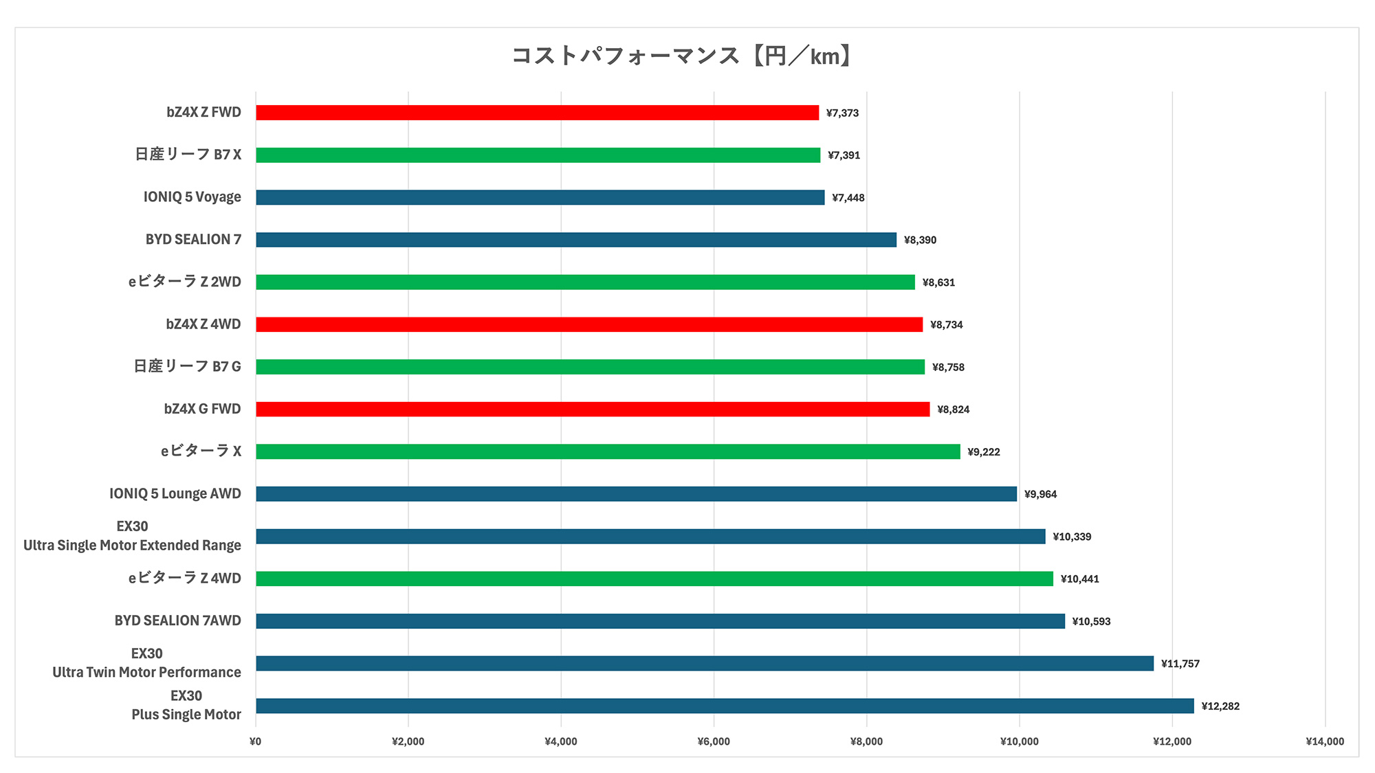

もうひとつ。車両価格をWLTCモードの一充電走行距離で割った「円/km」でコストパフォーマンスを示す指標の比較です。バッテリー74.7kWhのbZ4X Z FWD が見事にトップになりました。説明資料によると今回の改良によって「eAxleのエネルギーロスを約40%削減」したとのこと。寒冷期の急速充電前にバッテリーを温める「バッテリープレコンディショニング」機能を搭載するなど、EV性能の向上はトヨタの面目躍如といった印象です。
