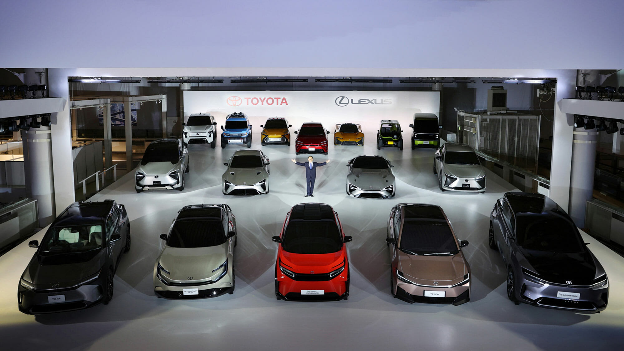

12月の説明会では、すでに価格を除く詳細が発表されているbZ4Xを含めて、16車種のEVコンセプトカーが披露されました。その後の報道などでは「トヨタはやはり準備していた」とか「後出しジャンケン必勝法」など、驚きとともに称賛する論調が目立っています。

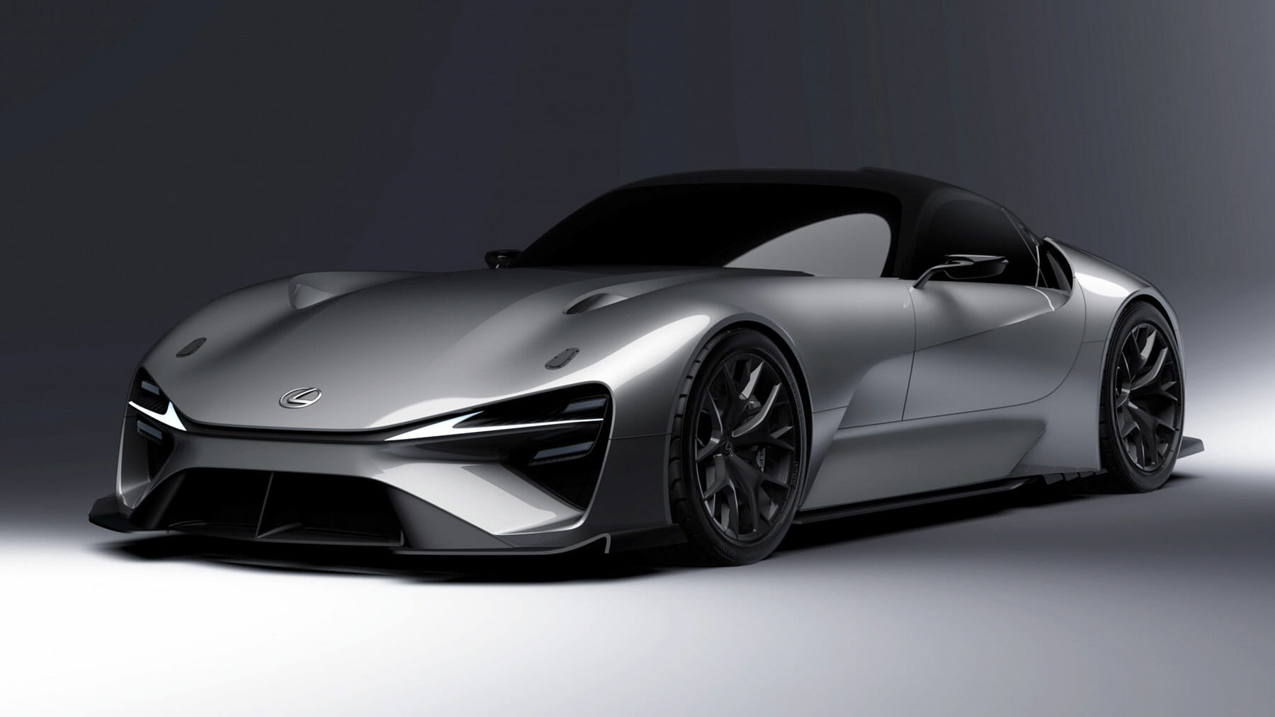

でも、私個人の感想としてはズラリと並んだコンセプトカーを前に、トヨタがレクサスブランドで作り込んだ「秘伝のタレ」を加えた「次世代スポーツカーを開発します」と語る豊田社長のプレゼンを聞きながら、むしろ背中に寒気が走るような思いを感じていました。
最大の理由は、bZ4X以外のコンセプトカーはデザインだけの、いわゆる「ハリボテ」で、たとえば電気自動車専用プラットフォームの展開や電池戦略などはほとんど語られなかったこと。そして「BEVをフルラインナップで用意」と説明されたEVコンセプトカーの集団が、今までのエンジン車そのままに動力を電気に置き換えたクルマにしか見えなかったことです。
まだハリボテ(仕様やスペックは未知数)なのでちゃんと評価できないところではありますが、少なくとも今までトヨタが標榜していた「自動車メーカーからモビリティカンパニーへ」というビジョンを具現化するようなメッセージは感じることはできなかったというのが正直な感想です。
トヨタのBEV戦略って、つまりはエンジン車の常識をBEVに置き換えるだけなのか。だとすると、2030年に350万台も売れるEVを世の中に送り出すことはできないんじゃない? つまり、トヨタは世界のEVシフトとともに沈没しちゃう? という「寒気」を感じたのでした。
