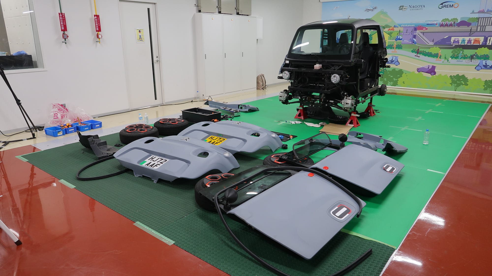

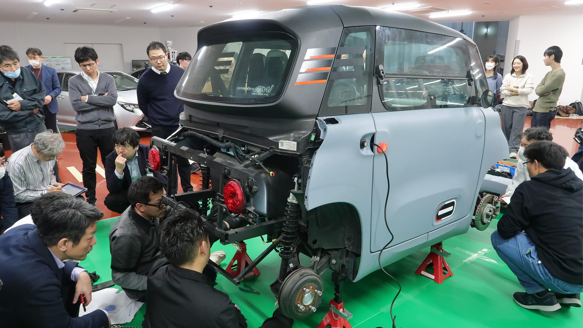

会場に入ってみると、数十人が見守る中で、もうフロントパネルとリアパネルが外されていました。もともと前後がないような形なので、パネルをはずすとどっちが前なのか判別困難になります。かろうじて、ライトが赤いことで後ろだとわかるくらいです。

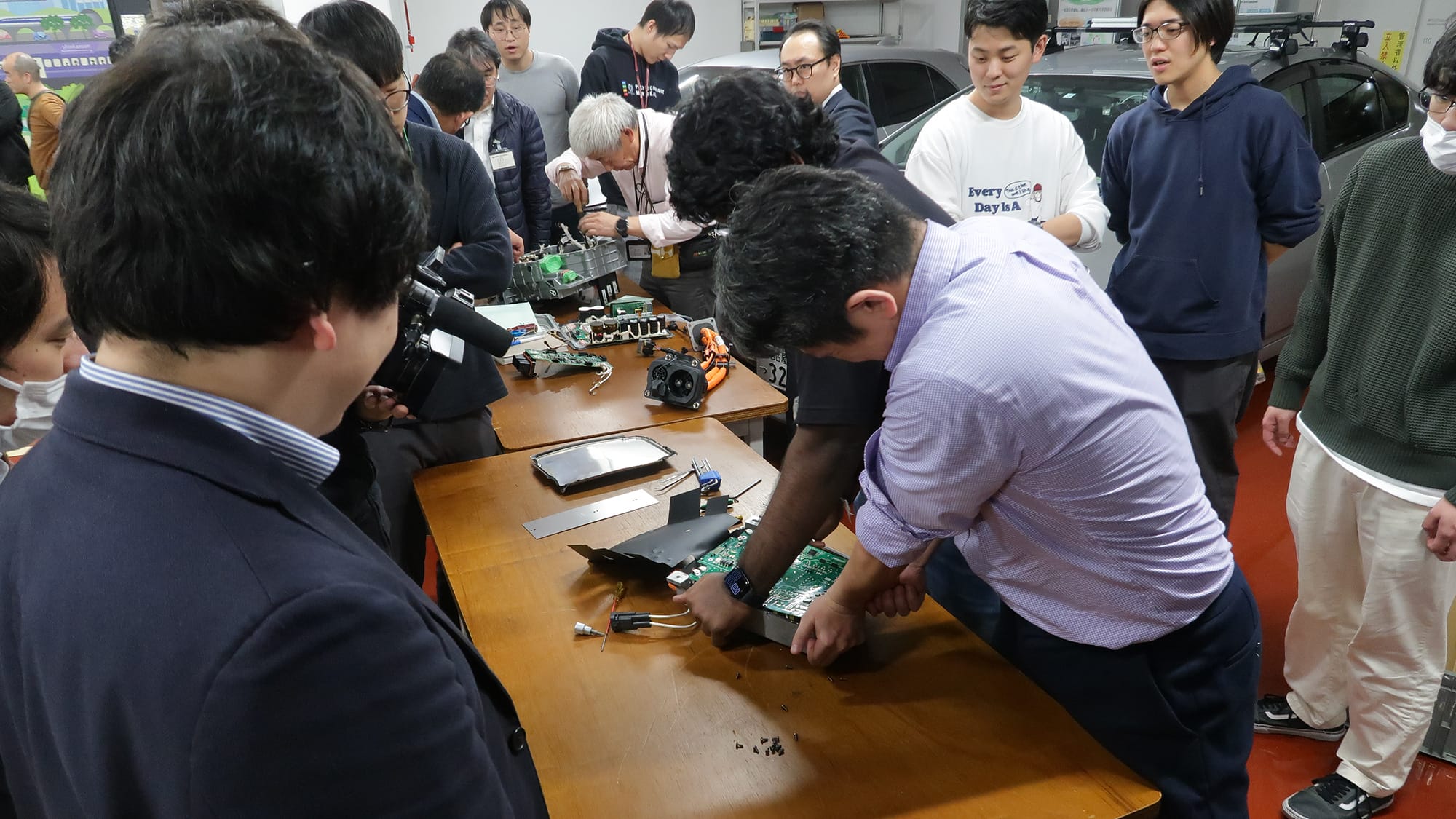

分解の担当者たちは、手慣れた作業でパーツをはずしていきます。あるときはボルト、あるときは接着剤、またあるときはレジンが充填されたパワーエレクトロニクスのパーツを、力業も交えてどんどんバラしていきます。
たとえば車載充電器やインバーターなど、冷却用の充填剤で基板が満たされているとネジをはずしただけでは基板がとれません。フロントとリアのフェンダーは接着剤も使って取り付けているので、剥がすときに割ってしまったら泣けそうです。
そうしたパーツを、分解のプロフェッショナルっぽい人たちがどういう構造になっているかを推測しながら、はずすべきネジははずし、時にはドライバーやペンチを使って力ずくで基板を剥がしたりします。手際の良さというか、判断の良さというか、手だれだなあと思いました。
筆者も分解するのは好きなので、こういう仕事は楽しそうだなあと思いながら見学していたのでした。しかも後で組み立て直さなくてもいいのです。

かなりボディーの作り方がうまいというのと、サスペンションが、リア側はプアなんですけど、フロント側はおそらく他の車の流用でかなりしっかり作られていて、その辺の車体設計のバランスがうまいと思いました。

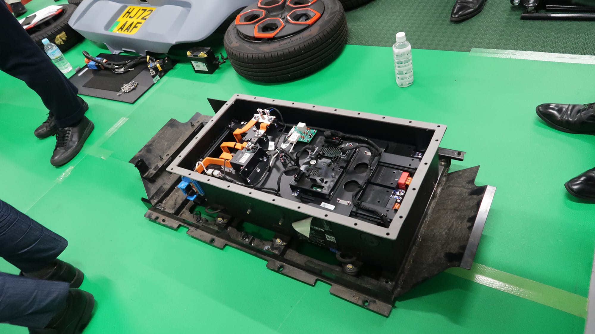

それからバッテリーは、ちゃんとフランス国内で作られていることもわかりました。DC-DCコンバーターや車載充電器などは中国製でも、メインのバッテリーと駆動系はフランスが抑えているという、その譲らないポイントもわかって興味深かったですね。

一方で、『宏光MINI』の駆動系はかなりシンプルだったんです。それに対して『アミ』は、駆動系にはかなり力を入れていると思います。心臓部のバッテリーもそうです。ハイテクというか。足回りもよくできていて、乗った感じも驚くほどしっかりしていました。
