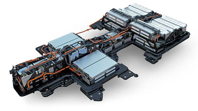

1590kgという車両重量はCセグのハッチバックとして軽量級ではないが、35.8kWh容量のリチウムイオンバッテリーを積んだBEVとしては決して重くはない。元よりゴルフ7のMQBプラットフォームは動的質感の点で定評あるシャシーだが、バッテリーを床下に収めるがゆえの低重心ぶりと290Nmの最大トルクのおかげか、そのハンドリングは素直で、身のこなしは俊敏ですらある。アクセルを踏み込んだ瞬間からシームレスな加速感が始まるし、100kW(136ps相当)という電気モーターの最大出力以上のパワー感を漂わせる。

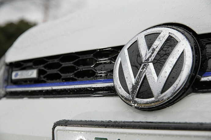

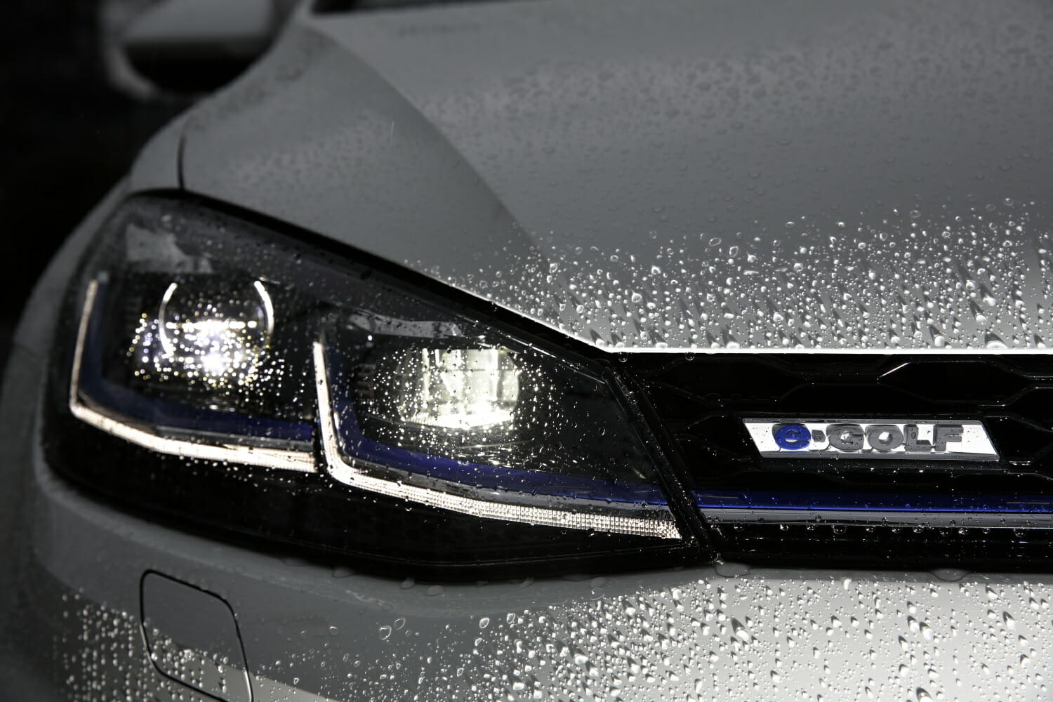

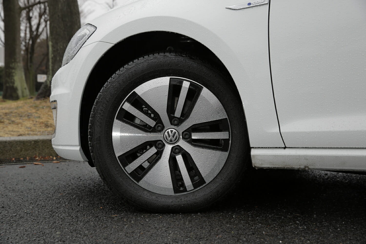

ひとつ目はフロントマスク。LEDヘッドランプからグリル内にかけて、アクセントとなる青いラインが入る。またバンパー両脇のLEDランプがC型の意匠となる。これはGTEほど攻撃的でない控えめさだが、VWのPHV/EVファミリーに見られるディティール。もうひとつは専用ホイールで、空力抵抗を重視し、リムのないディッシュタイプのデザインで仕上げられている。

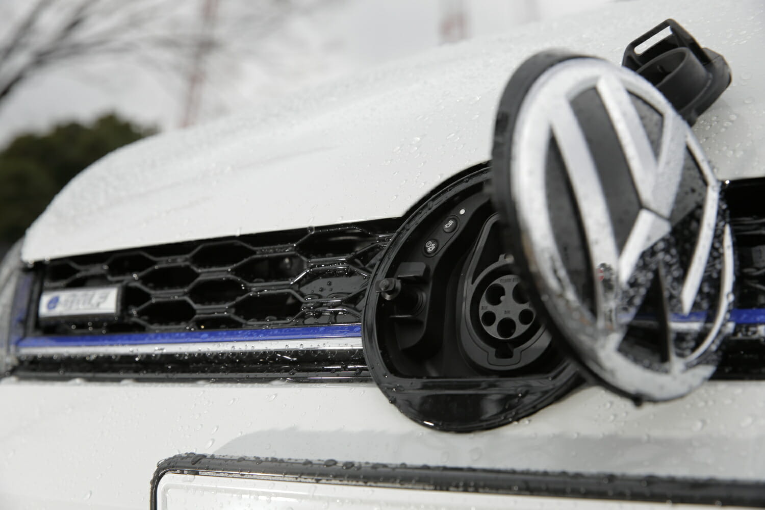

他に外から気づくのは、フロントのVWロゴがキャップになっていて、開くと200Vの普通充電用のプラグが現れる点。
そして内燃機関ゴルフであれば給油口であるはずの、ボディ右後端のフューエルリッド下には、チャデモ方式の急速充電用コネクターが収められている。
普通充電は3kW(200V15A)だけでなく、6kWの倍速充電規格にも対応。3kWなら約12時間かけて100%充電になるところを、6kWなら約6時間となる。そして急速充電については、50kWなら約35分で約80%の充電が可能という。

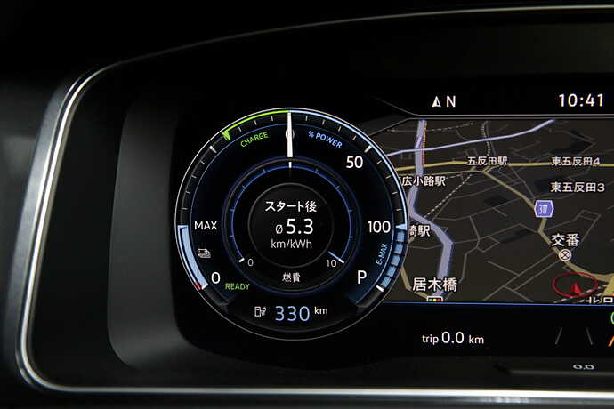

満充電でのスタート時、330kmという航続距離が表示されていることは確認できた。これはJC08モードで301km(EPA航続距離は201km)という発表値を上回るが、エアコンをOFFにした状態での数値だ。フォルクスワーゲンは電費節約のためには、エアコンを切った状態でシートヒーターの使用を推奨している。確かに、エアコンをつけると航続距離は304kmと表示し直される。
それでも発表値より+約1%ではある。

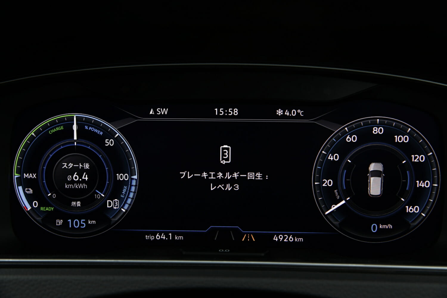

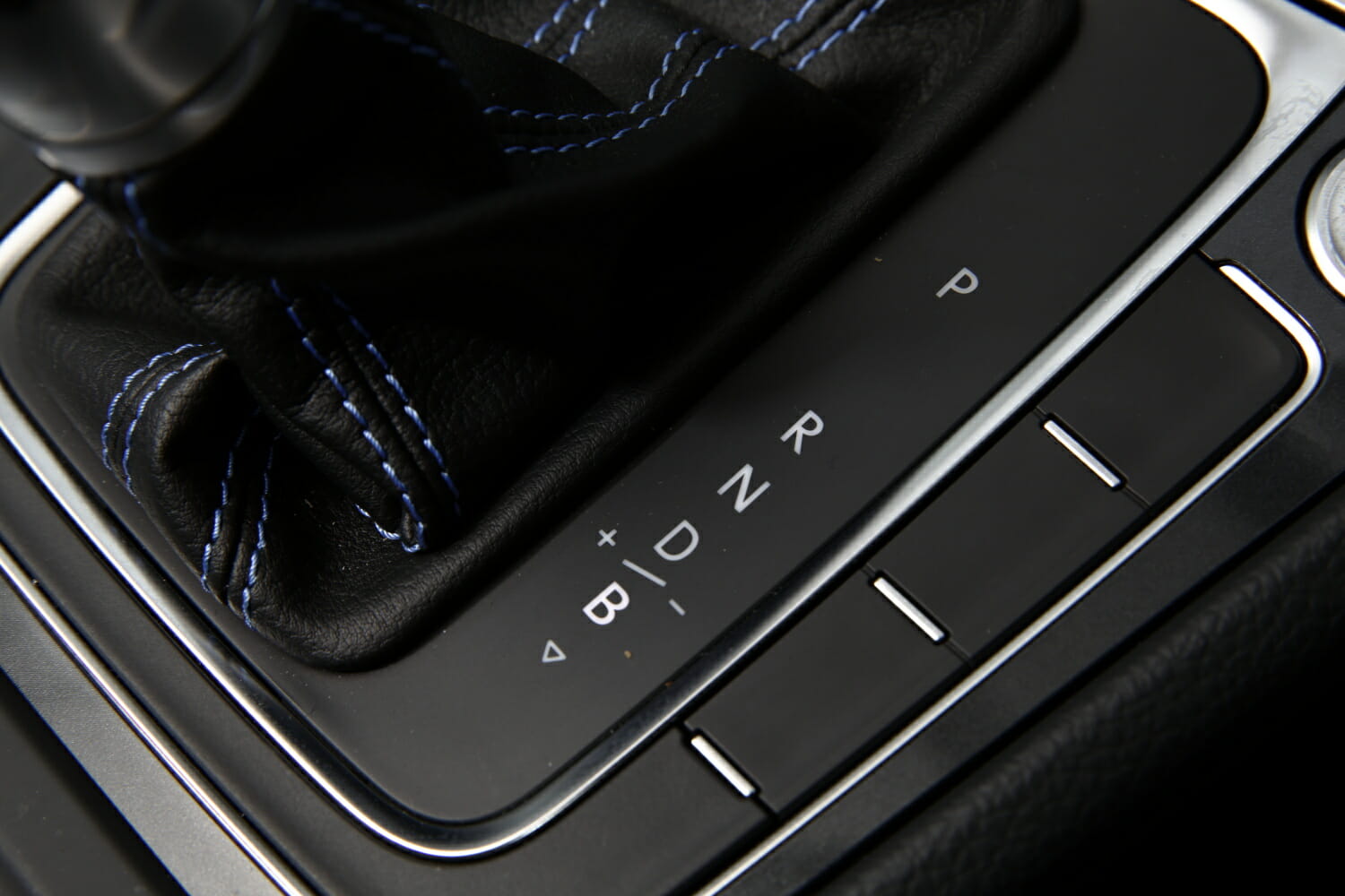

ちなみに強調しておきたいのは、回生ブレーキに楽しい仕掛けがなされている点だ。通常のDレンジは、コースティングを重視して走行抵抗を減じるコンフィギュレーション。逆に、レバーをさらに引いてBレンジに入れれば、アクセルオフによる回生ブレーキが一気に最大化される。

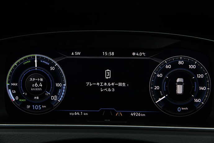

ところがDレンジのポジションから、+-それぞれ左右の横方向に倒すことで、回生ブレーキの強さを3段階に選べる仕組みがある。
当初は、長い下り坂などで傾斜に応じて回生レベルを選ぶのか? それぐらいしか用途が思いつかなかった。だが、Rの小さいコーナーでブレーキングしながらマイナス側に倒してみたら、まるでシーケンシャルのシフトダウンのように扱えることに、ようやく気づいた。コーナー出口では当然、プラス側に連続してプッシュして、回生を緩めてやれば、まるでマニュアル車のような加速感が疑似とはいえ、味わえる。
本来はスムーズで継ぎ目のないEVのパワートレインに、回生ブレーキでわざわざ段差をつけるという逆転の発想というか、粋な工夫なのだ。これがあるおかげで2ペダルのマニュアルのように、e-ゴルフを操ることが楽しくなる。しかもよく動くリアのマルチリンクサスに、先に述べたような低重心&大トルクゆえの敏捷性と素直なハンドリングが相まって、EVならではの走り味がある。

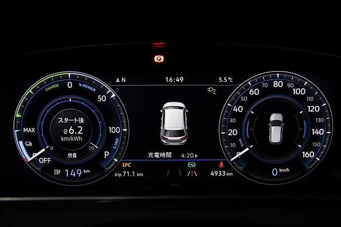

そんなわけで、今回は回生ブレーキを強めにしたまま色々と試したり、市街地でストップ&ゴーを繰り返した結果、最終的には76.6kmしか走っていないにも関わらず、予想される航続可能距離の上では約150kmも減るという結果になった。諸元表で発表されている交流電力消費率121Wh/kmの、2倍以上のペースで消費していたことになるが、試乗日は雪の予報が出ていた寒さでもあった。
