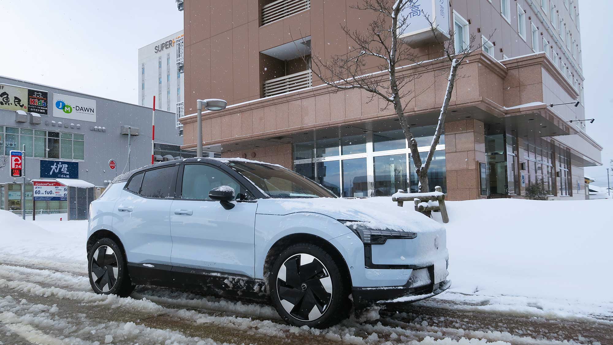

ボルボ・カー・ジャパンが開催した雪上試乗会「Volvo EX30 Winter Drive」に参加。案内でいただいた試乗枠には、現地で雪上試乗するパターンと、東京〜上越市もしくは上越市〜東京へ試乗車を運ぶ長距離試乗の選択肢があり、EVsmartブログではあえて長距離試乗を希望。2月21日、上越市から東京・南青山の「Volvo Studio Tokyo」へ走ることになりました。
出発は上越妙高駅のホテルから。上信越自動車道〜関越自動車道を経由するルートが約300kmと最短で、満充電近くからスタートすればおそらく無充電で走り切れるでしょうが、それではちょっと味気ない。現地で雪上試乗をしっかり取材するのに加え、中央自動車道の談合坂SAに開設されたばかりの新型150kW急速充電器、いわゆる「赤いマルチ」を使ってみたいという狙いもあって、あえて約360kmと遠回りになる中央道経由のルートを走ることにしたのでした。

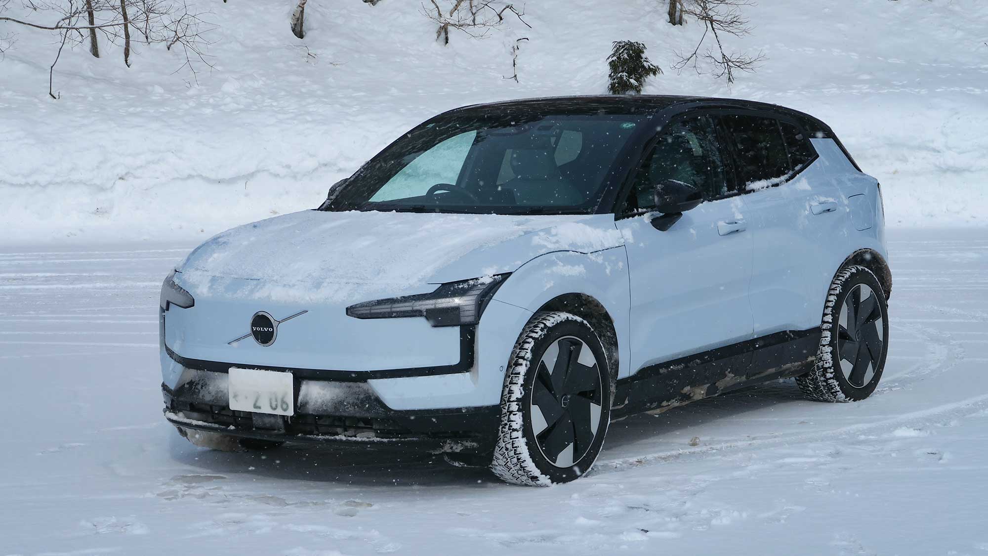

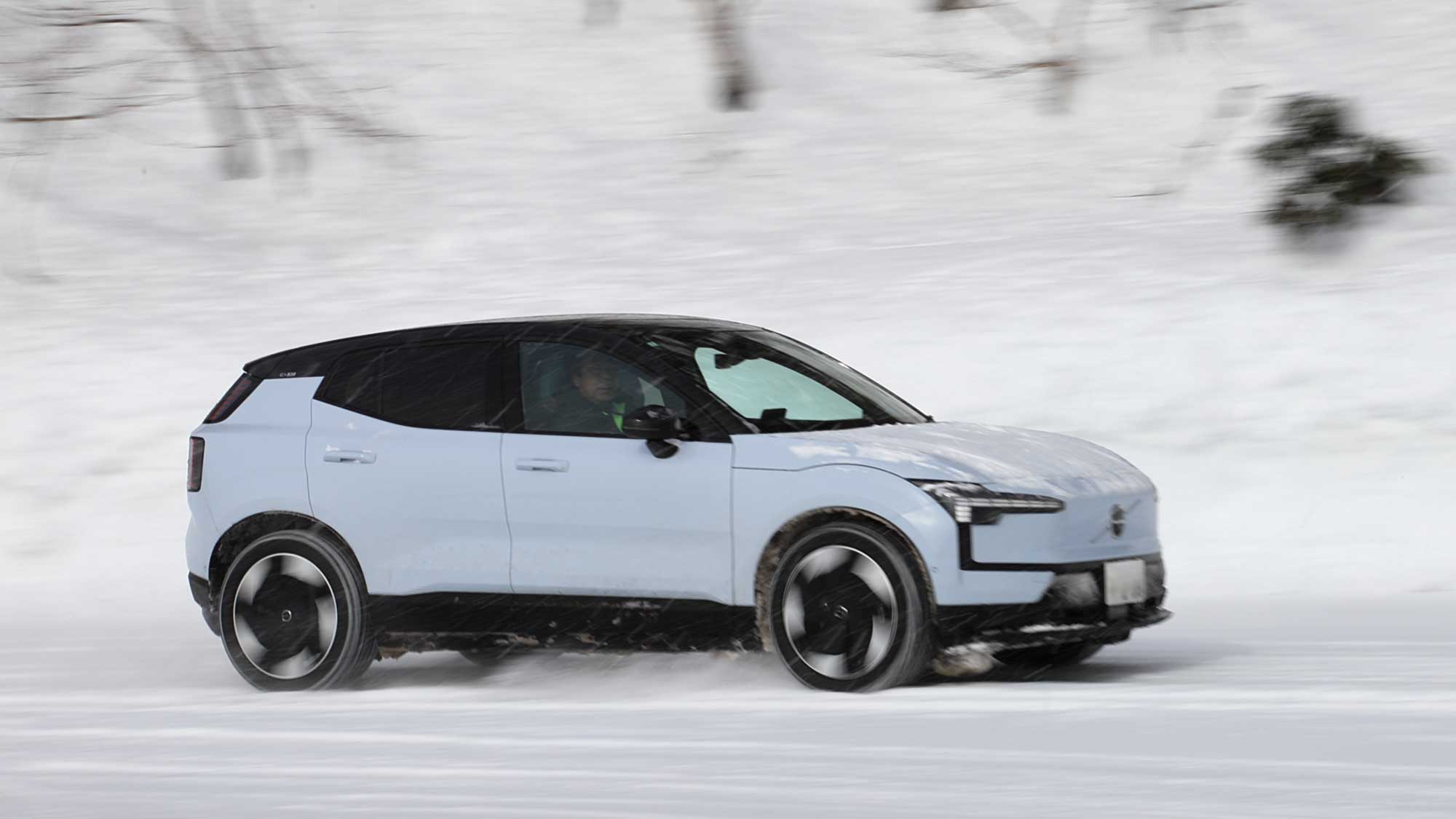

雪上性能もしっかり確認するために、試乗会スタッフがおすすめしてくれた妙高市内の高原へ。条件のいい雪原があったので、同行したライターの木野さんとともに、EX30で子犬のように走り回ってしまいました。
EVの緻密な制御の恩恵で、RWDであってもEX30での雪道走行は不安なく気持ちいいというのは、先日紹介した木野さんのレポート(関連記事)の通りです。

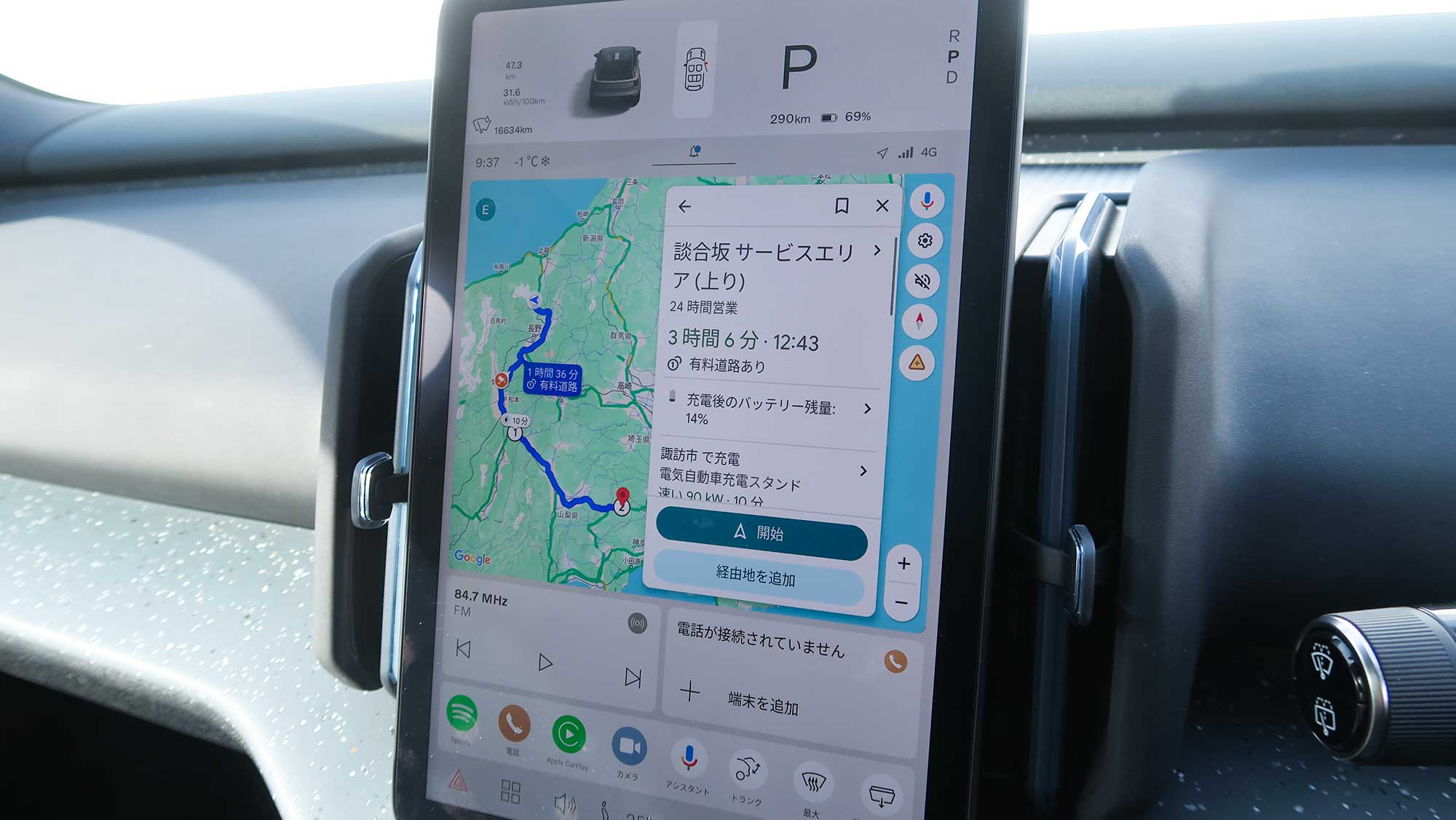

妙高を出発時のSOCは69%。談合坂SA上り線をナビで目的地設定すると残量14%という見込みとともに、諏訪湖SAで10分間充電のオススメが表示されました。奇しくも私の思惑通りのアドバイスです。

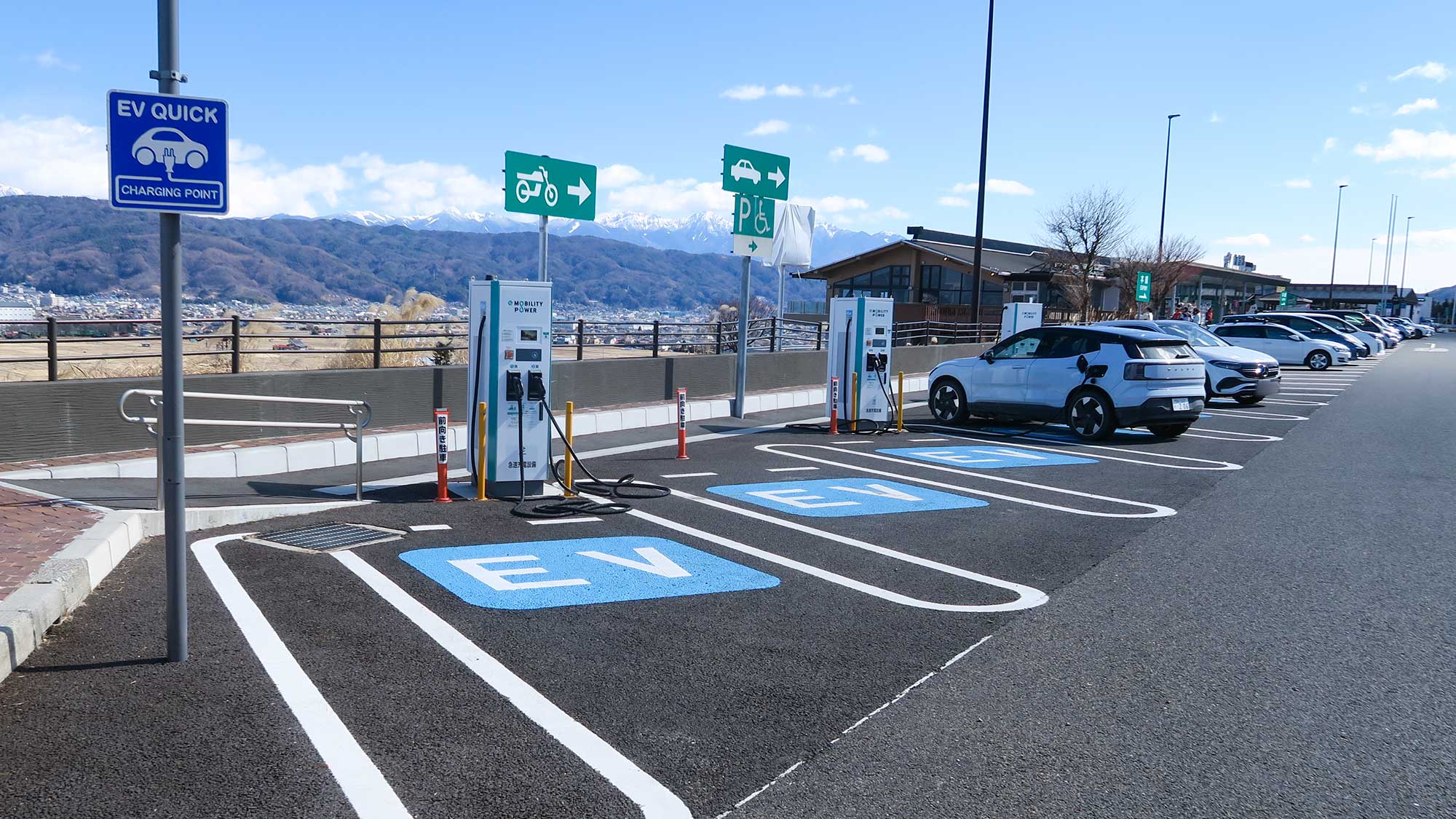

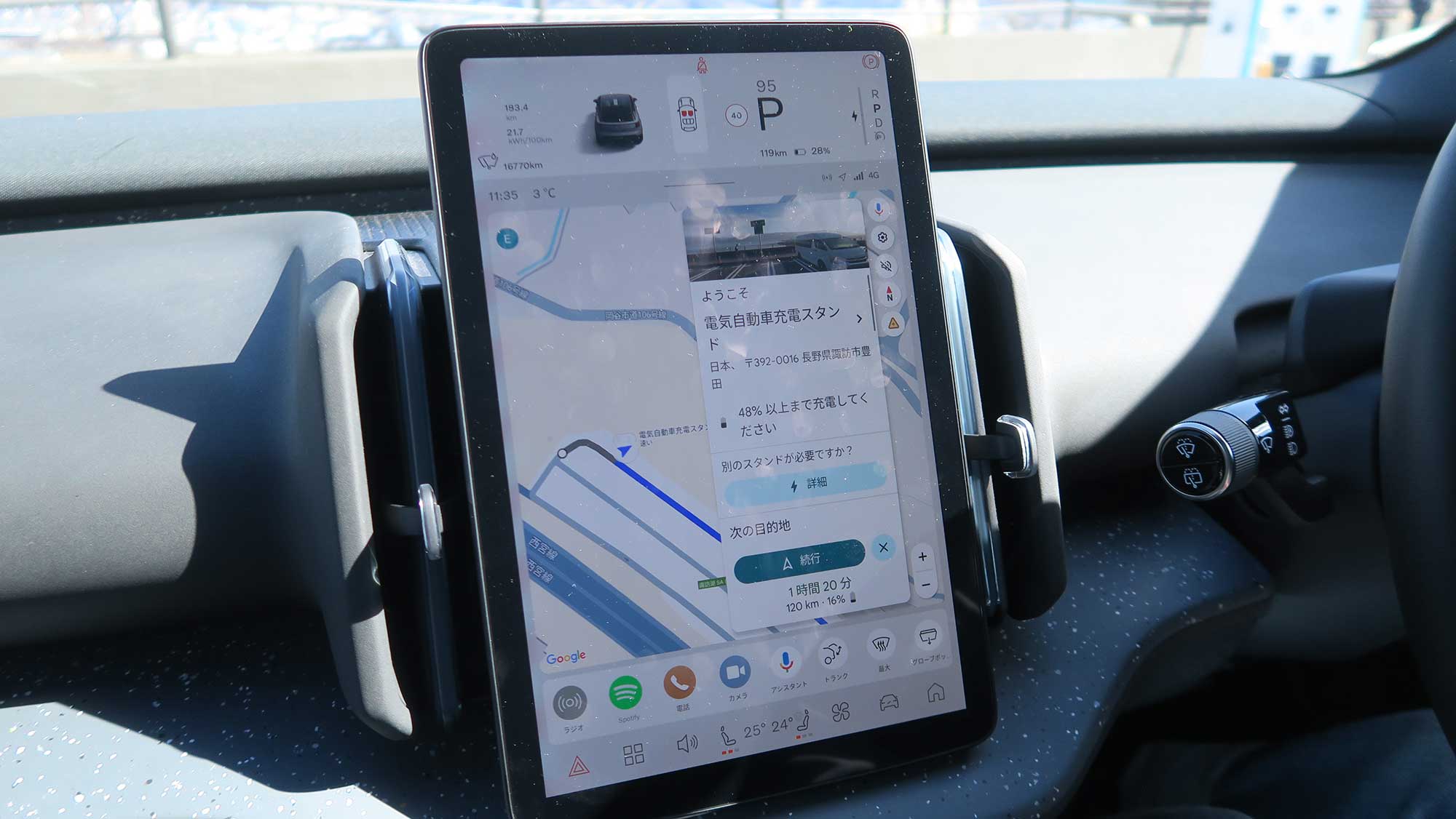

眺望抜群の諏訪湖SAに到着。下り線は最大90kW×4口の青いマルチと、最大90kW 2口器1台。上り線は最大90kW×2口器が3台並んで、上下線ともに合計6台が同時充電可能です。

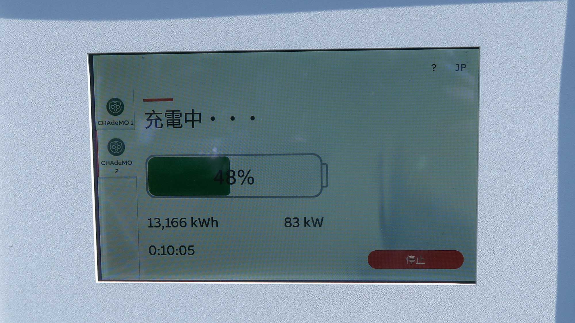

SOC28%で充電スポットに到着すると「48%以上まで充電してください」というアドバイス。
納得できるアドバイスだったので、指示通り48%まで充電。トイレに行ってコーヒー買って戻ったら終了って感じで、所要時間は約10分でした。この時点でも充電出力は日本仕様のEX30の最大値に近い83kWを維持していました。優秀です。

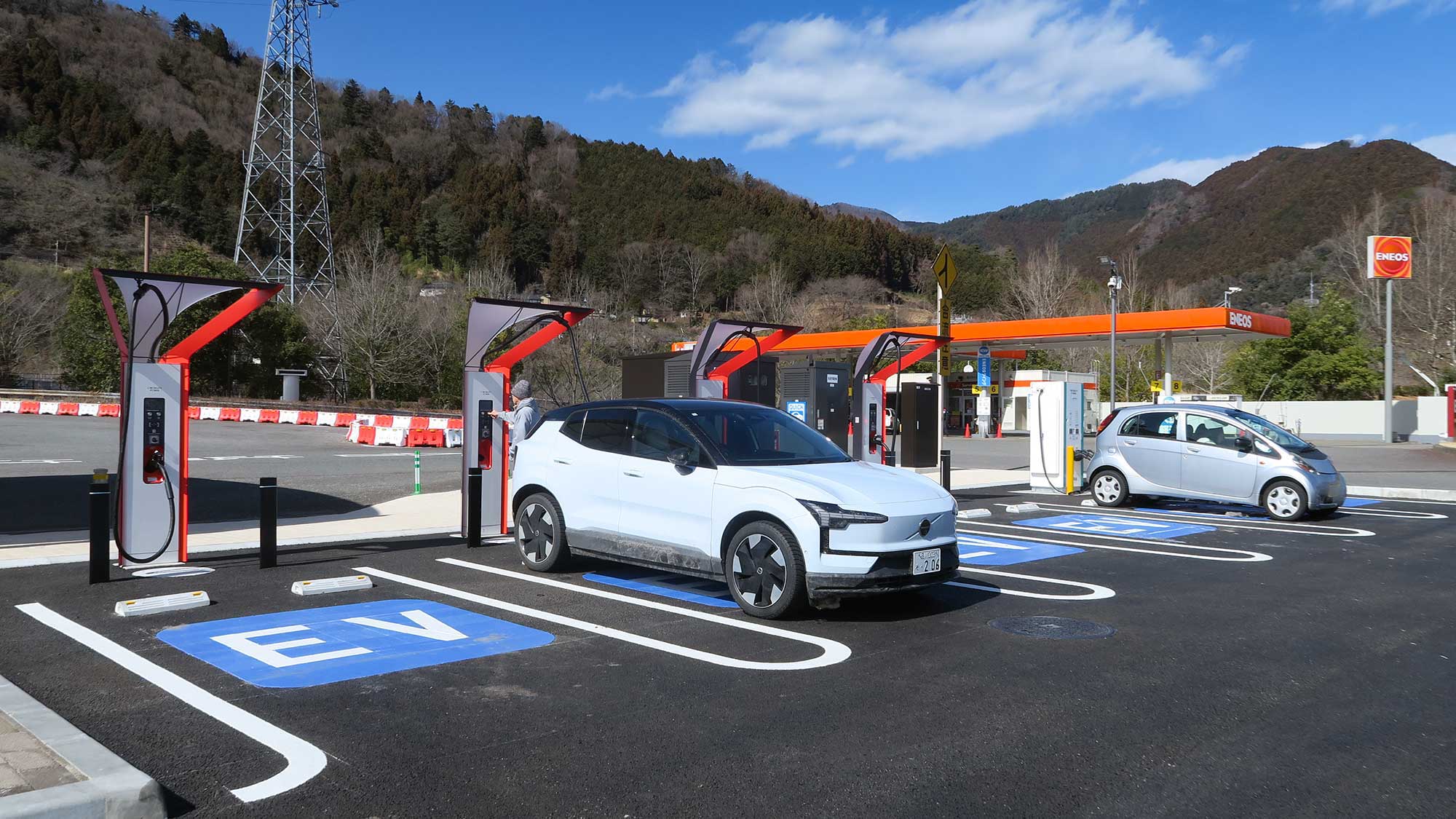

SOC18%で談合坂SAに到着。最大150kWで4口のストールが並ぶ「赤いマルチ」を実際に使うのは初めてでした。赤いマルチと並んで、90kW×2口器が設置されていて、先客のi-MiEVが充電していました。
i-MiEVの急速充電性能は最大50kWですから、150kW器を使うことさらのメリットはありません。お声がけなどはしませんでしたが、オーナーさんはそれを理解した上で90kW器を選択してらっしゃるのだと思います。さすがです。

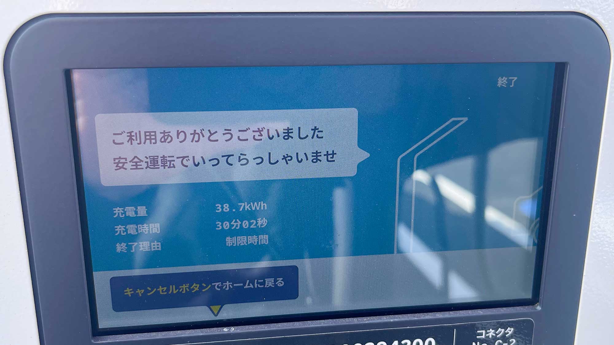

フードコートでちょっと遅めのランチを食べて、約30分で充電器表示38.7kWhを充電。SOCは76%、航続可能距離表示は323kmとなりました。南青山のゴールまでは70kmほどですから、もう何も考える必要はありません。
少しムムッと感じたのは、充電出力がわからないこと。ニチコン製の赤いマルチ(90kWの青いマルチも)は、充電器の液晶画面に出力が表示されません。EX30のディスプレイでいろいろ探してみたのですが、やはり充電出力の表示は見当たらず。専用のスマホアプリ(今回試乗では不使用)で確認できるのかもしれないですが、充電時の出力表示はセンターディスプレイでわかりやすく見えるほうがスッキリします。
とはいえ、結果的に30分で38.7kWh充電できたということは、おおむね80kW程度の出力を維持していたと推察できます。
これが、90kWの複数口器や青いマルチだった場合、最大90kW(200A)の出力で充電できるのは15分のみ。以降は最大50kW(125A)に制限される「ブーストモード」が搭載されているので、30分間で充電できる電力量は少なくなってしまいます。ちなみに、150kW器(赤いマルチ含む)も15分で最大90kWに制限するブーストモードを搭載しているものの、現状、日本国内で市販されているEVでそれがデメリットになる車種はほとんどありません。
EX30の急速充電性能は最大80〜85kW程度ということなので、90kW器で十分、150kW器じゃなくていいのでは? と思う人がいるかも知れないですが、ブーストモードを回避するという意味で、150kW器を使う意義があるということですね。
