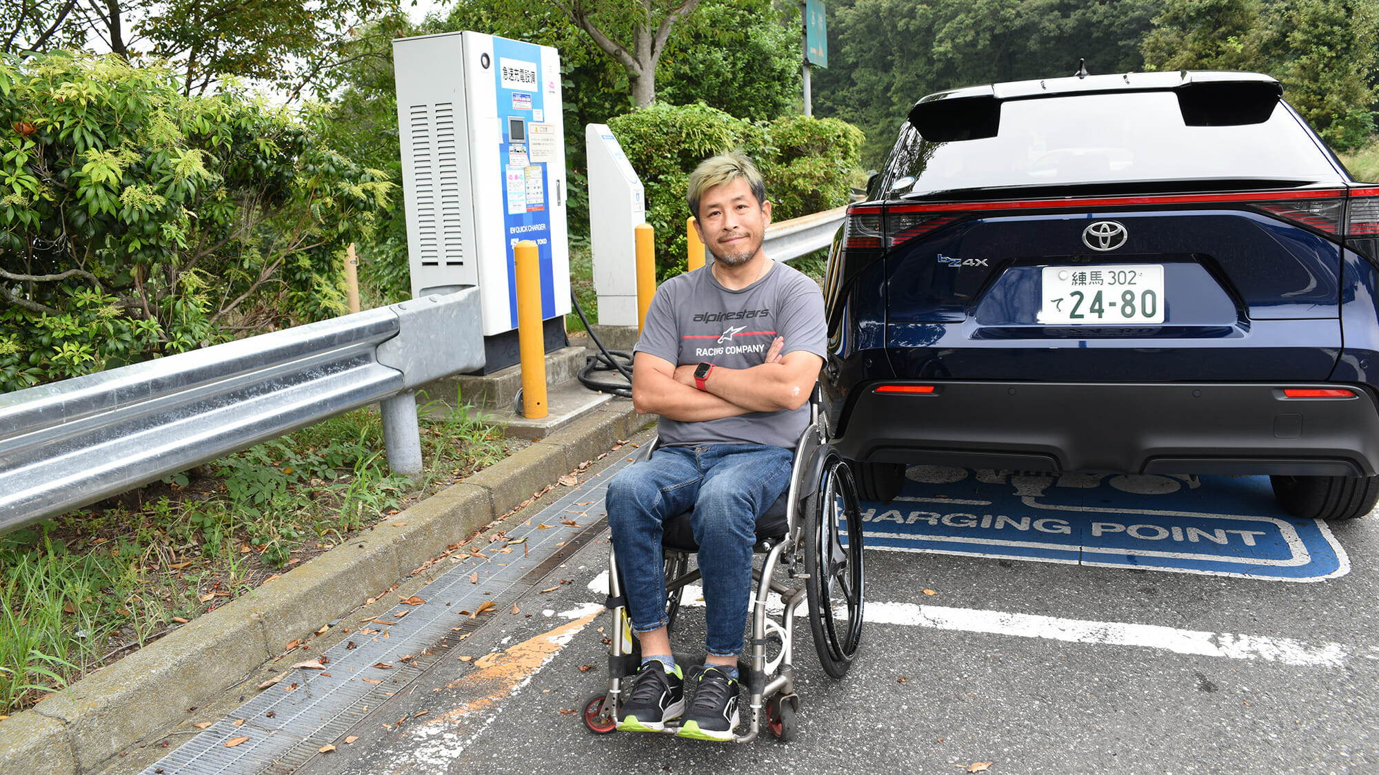

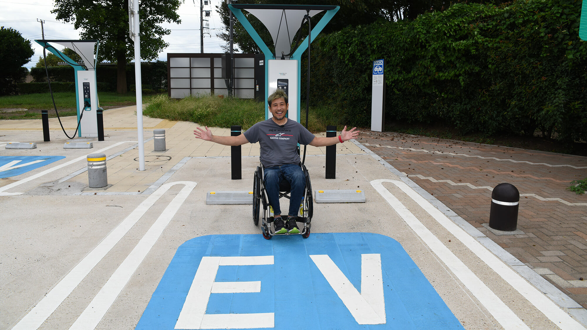

最新のマルチプラグ器が設置され、駐車区画を広めにとって段差をなくし、すでに「バイアフリーに配慮」されているはずの三芳PA下り線でさえ、「充電ストールの液晶表示が下からの目線ではほとんど読めない」ことや「駐車区画で両側に別の車両があると、狭くて充電を躊躇せざるを得ない」、さらに「屋根は絶対に必要」といった、さらなる課題が発見できました。

どうしてそうなってしまうのか。拓磨選手は「車いすユーザーが実際に使ってみて何が困るのか、どうなってほしいのかといった意見を反映するためのコミュニケーションが足りないのでしょう」と指摘します。
建築物をはじめ、急速充電器の設置についても、バリアフリーやユニバーサルデザインに関する基準やマニュアルがあり、今、新設されている設備には反映されているはず。でも、実際に車いすで使ってみると、基準やマニュアルでは想定できていない「不便」が存在しているということです。
「今日、久しぶりに急速充電スポットを回ってみて、このままではダメだという思いがより強くなりました。実際に当事者の方と一緒に意見交換することで、後から再工事の手間と時間とお金をセーブすることができます。充電設備を設置する方や、充電器を設計するみなさんとコミュニケーションできる機会があれば、どんどん協力しますよ!」

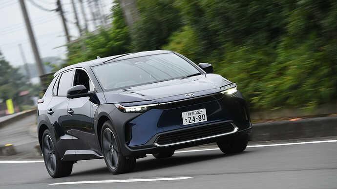

ちなみに、3カ所目の嵐山PAで充電器の取材を終えた後、私が「IC でUターンして三芳PAの上り線へ向かう」よう提案したところ、拓磨選手から「bZ4Xの走りの写真も抑えておいたほうがいいでしょ」と待ったがかかり、花園IC近くの道で走り撮影をすることになりました。
交通量の少ない畑が広がる郊外の道で、何度かUターンを繰り返しての撮影だったのですが、脇道や路肩を使ってのUターンや切り返しもスムーズそのもの。私は、写真に見切れないよう、後部座席で身を低くしているだけでした。
