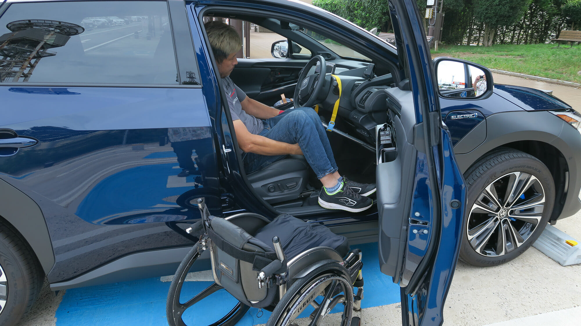

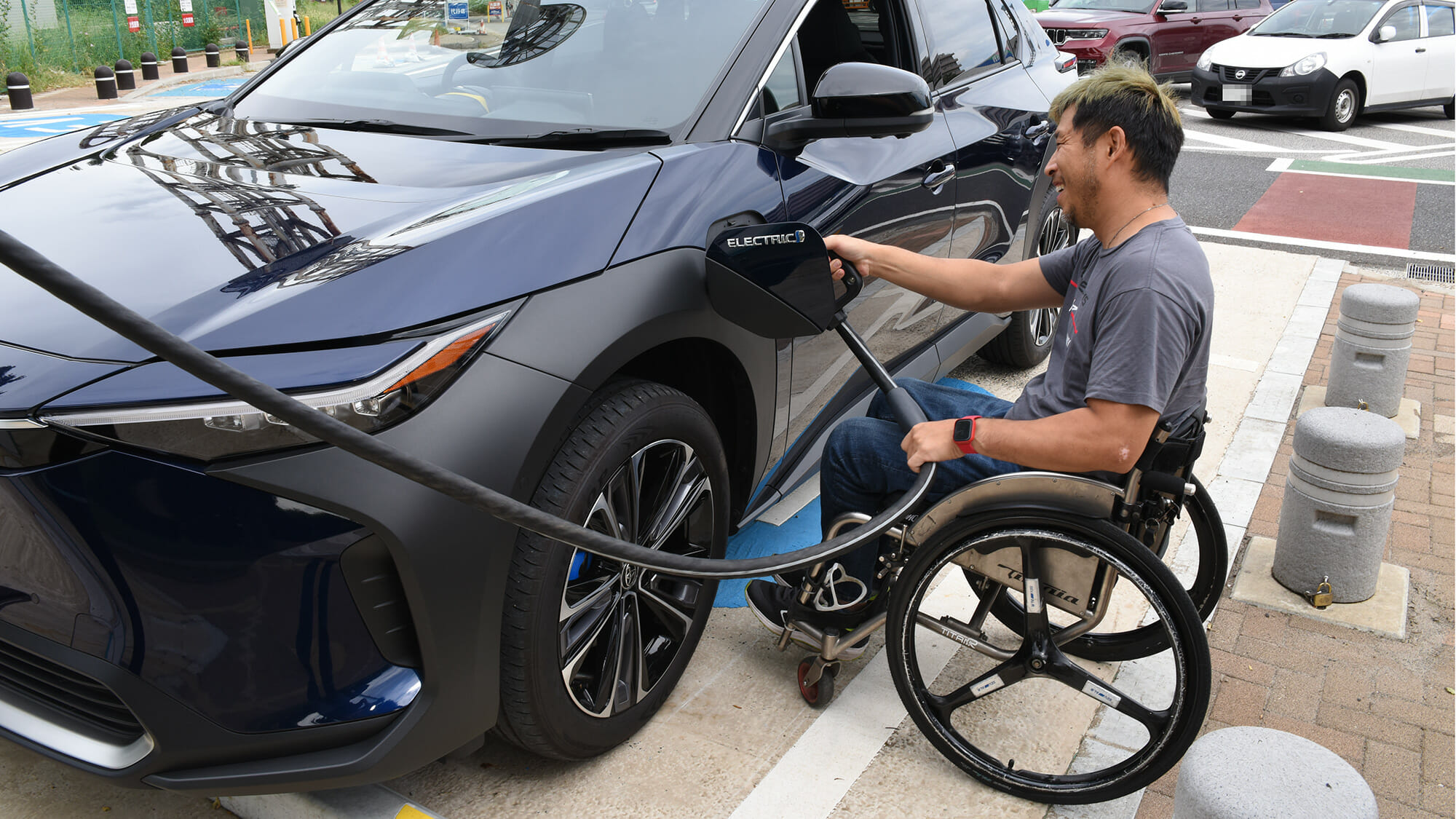

まず、青木選手がEVに充電する際の動きを確認してみたいと思います。充電スロット脇にクルマを着けます。そして車両から車いすを下ろし、その車いすに移乗して、急速充電口を開けて、充電プラグを充電器側から取り外し、それを車両充電口に差し、その後充電器(認証器)を操作して充電を開始するという流れになります。健常者との違いは、車いすの乗せ降ろしが必要なこと、そして車いすでの動線の確保です。車いすの幅は約60cmといったところでしょう。
通常の駐車スペースと異なる「障がい者用駐車スペース」を見ればわかる通り、車いすドライバーは駐車スロットの幅の広さを必要としています。車いすを車両の横に持ってくるために、乗り降りの際にドアを全開にしなければならないからです。ドアを全開にして隣の車両とぶつかるような駐車スペースでは、車いすユーザーは車両に乗り降りすることが困難になってきます。

スペース確保の課題は、インフラの設備だけでなく、車両の充電口の位置の問題にも通じてきます。急速充電口が運転席側にあれば助手席側をぎりぎりに寄せて、運転席側を広くとるように駐車すればOKです。しかし、今回のbZ4Xもそうでしたが、助手席側に急速充電口があると充電プラグを差すために、助手席側も少なくとも60cm以上のスペースを確保しないと操作ができません。そうなるとEVの左右にそれなりの広さを確保した充電用駐車スロットが必要となってくるのです。

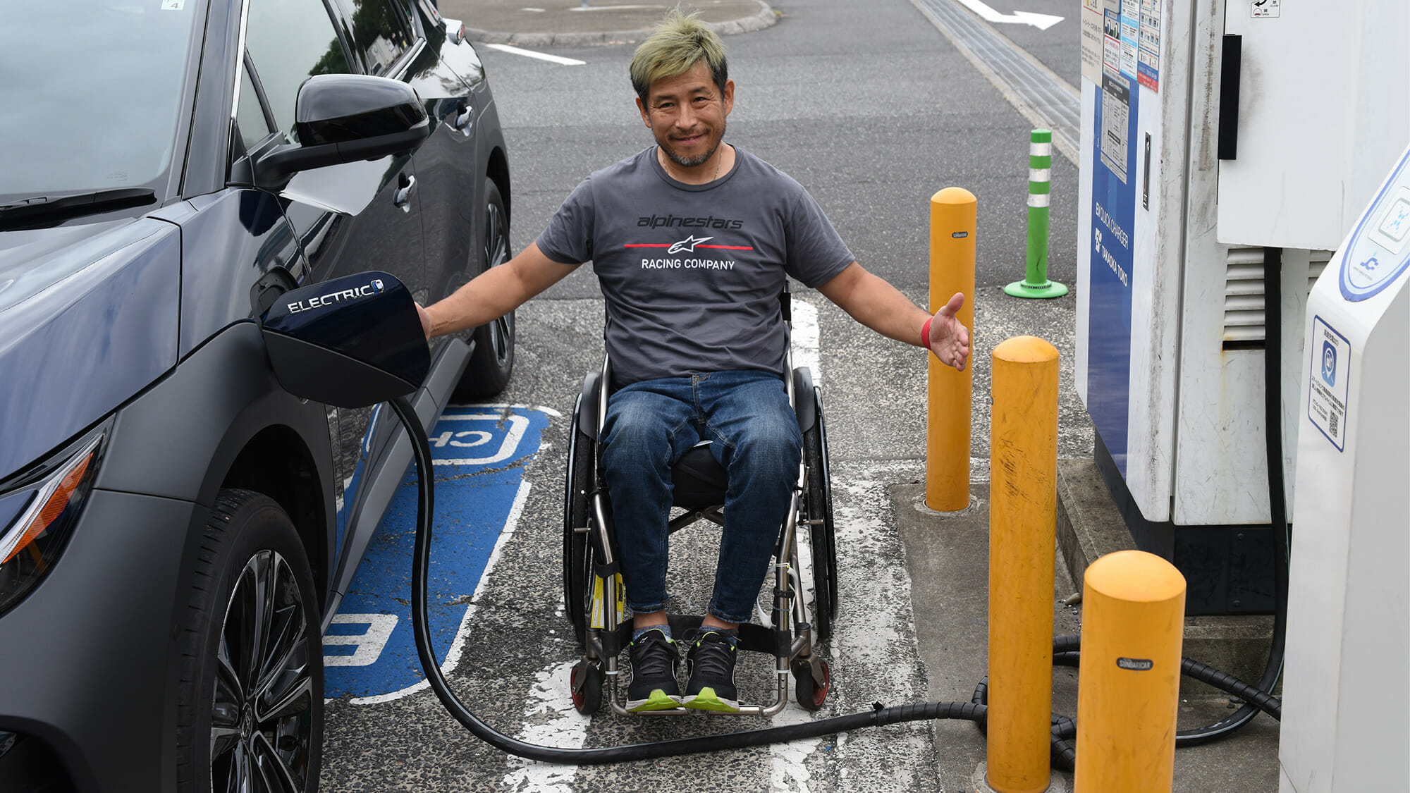

段差があったりポールが邪魔なのは問題外

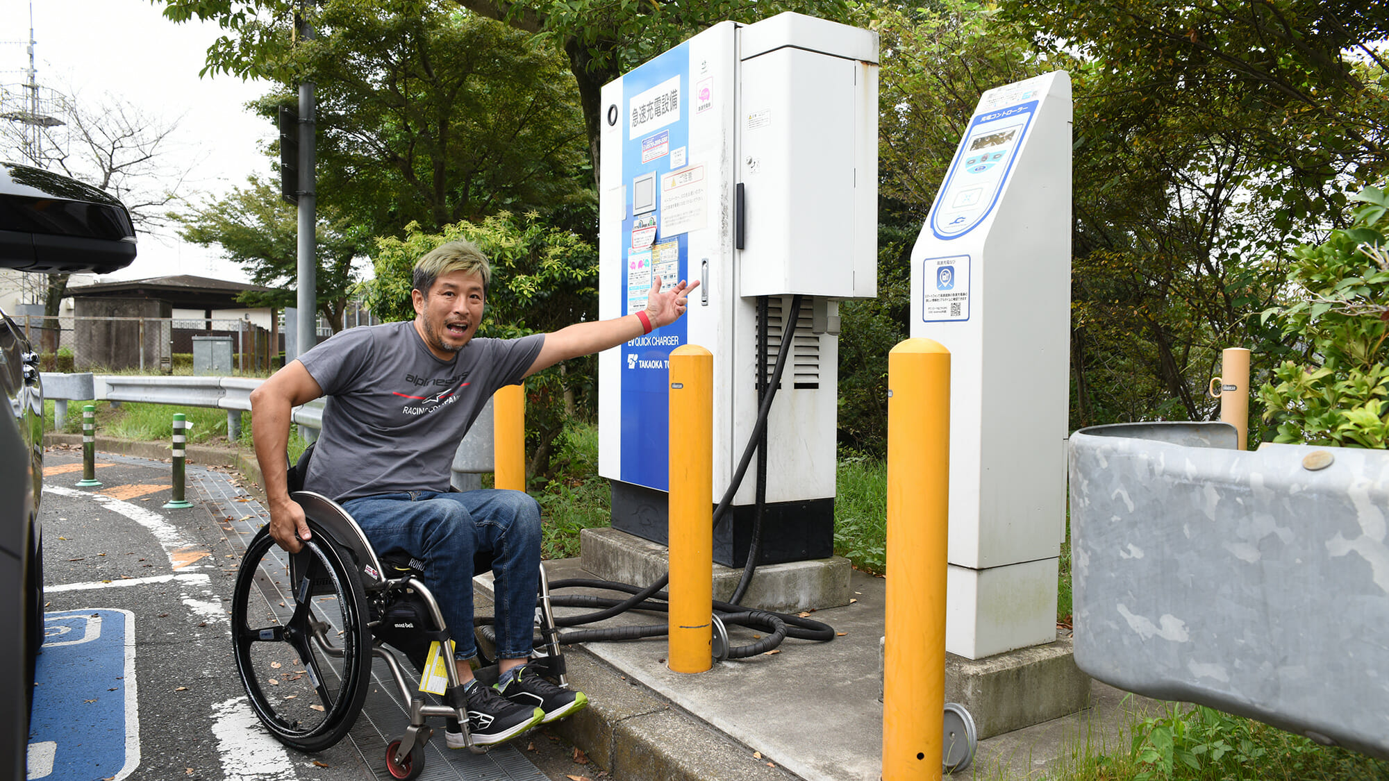

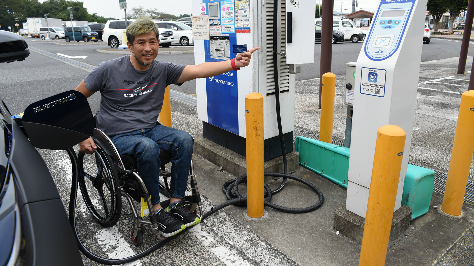

もちろん、駐車スペースと充電器の間に段差やポール(ガードバー)があっては、車いすはそれ以上進めません。充電器本体を守るためにあえて段差やポールをつけていることで、結果的に車いすを排除していることになってしまっています。大回りでも車いすで充電器本体や操作パネルにアプローチできる環境になっていればまだしも、段差の先に車いすが動けるようなスペースがない場合もあります。そうなると操作パネルも充電ケーブルにも手が届かない、という状況になってしまいます。
また、三角コーンを置いていたりする場合もあります。すると、コーンを動かすためにクルマから降りて、コーンを動かし、そしてまたクルマを動かすという、ひどく手間のかかる作業が必要となるのです。

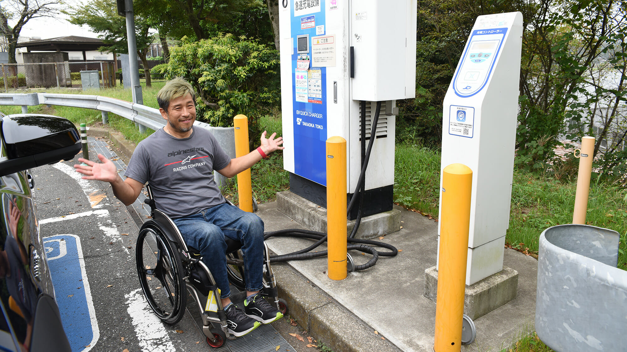

液晶表示がまったく見えない

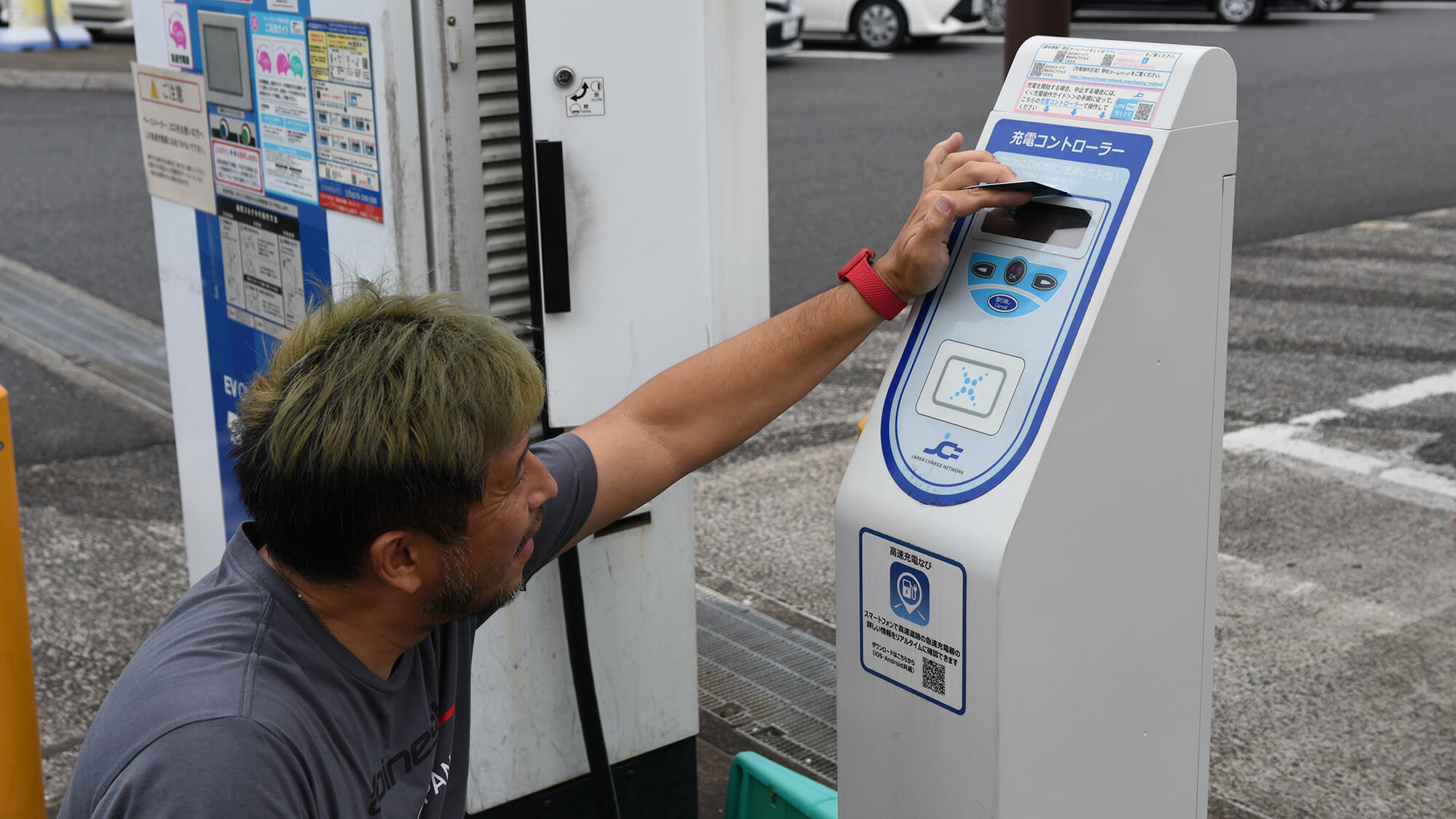

充電器に近づけたとしても、まだその先には健常者には気付きにくい障害が待ち構えています。車いすユーザーの視点の高さは地上約120cmくらいでしょう。多くの充電スポットでは液晶操作パネルを下から見上げることになるのですが、拓磨選手は「まったく見えない」ことを指摘しました。
液晶パネルが広い視野角を持っていたとしても、見える範囲をどこまで想定しているか、ということですね。子どもは操作しないから、と最初から成人男性のサイズで作ってしまっているのでしょう。ロケ日は曇り空でしたが、パネル自体が反射して手をかざしても内容が見えません。とくに、JCNの認証器は画面が上向きになっていて、段差があるとお手上げです。

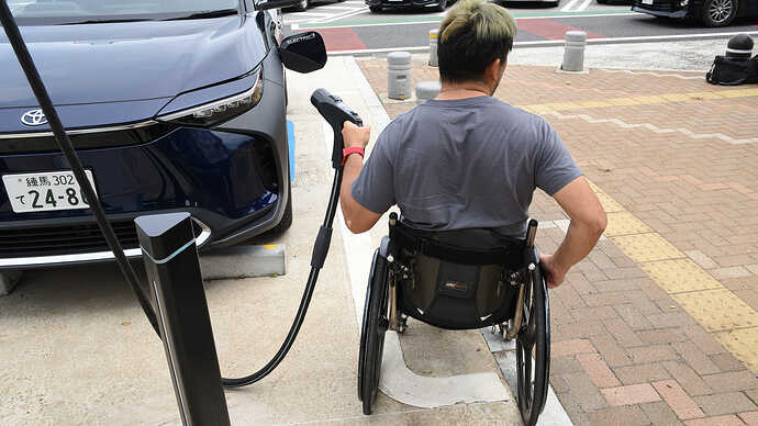

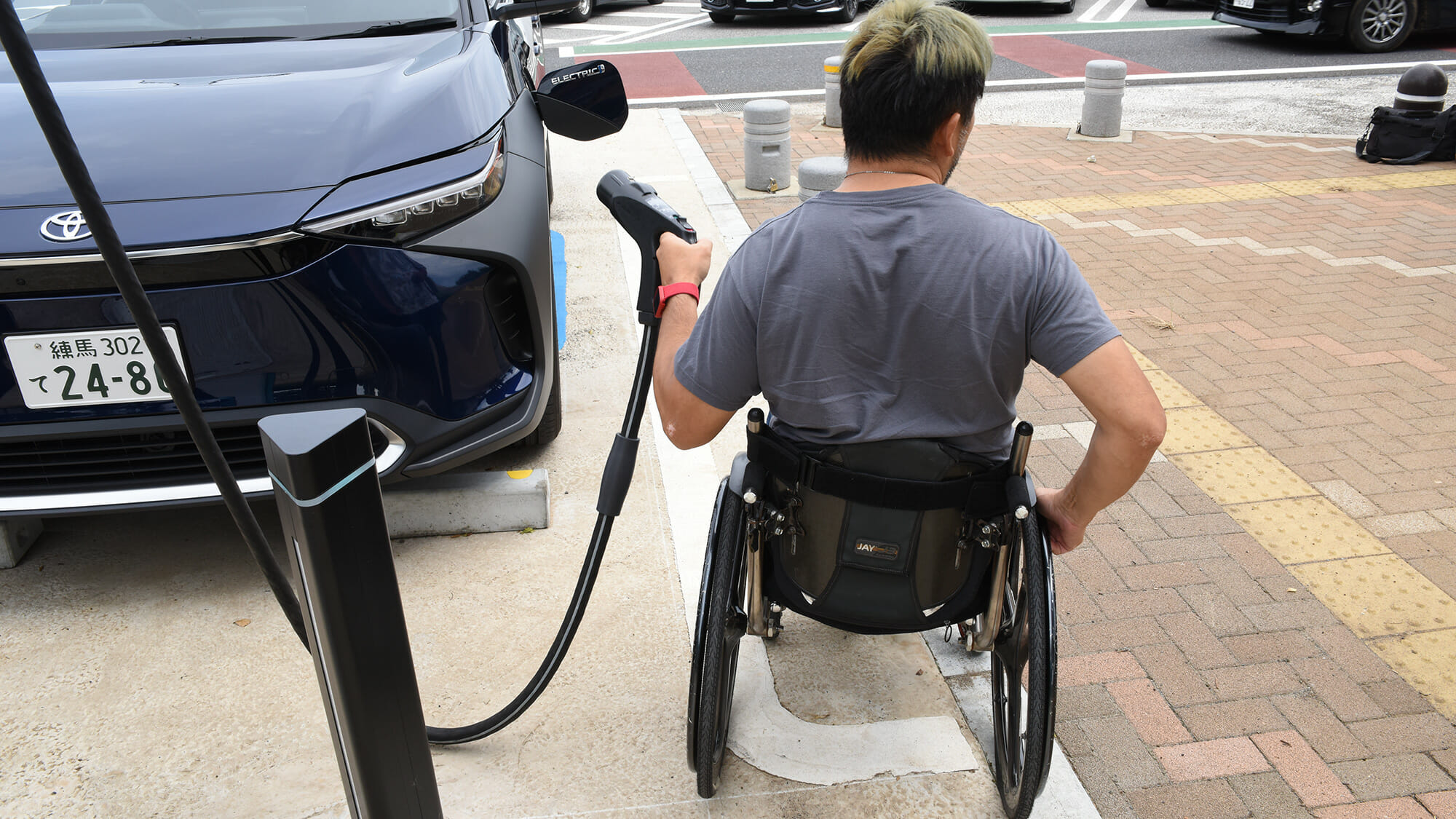

充電器の操作手順としてスムースではないこともあります。bZ4Xは急速充電口のリッドが前ヒンジになっているのですが、充電プラグをクルマに差すためには車両後方から充電プラグを差し込みます。すると、目の前には充電ケーブルが横たわるわけです。しかし、ここから認証機のパネルを操作することになるため、ケーブルを乗り越えなければ認証機に近づけない、足元にのたうっているケーブルが邪魔をすることもあり、最悪転倒をする危険性もあります。操作した後ケーブルなどが邪魔でクルマ周辺から離れることができないことにもなりかねません。
ケーブルが重いし汚れてる!
根本的な問題で、これは健常者にとっても同じですが、充電ケーブルが重く、長くて地べたを這っていることが多いため、泥汚れなどが付着していることが多いのも課題です。車いすで利用する場合、ケーブルを膝に載せて車いすを操作するので、汚れはさらに気になります。

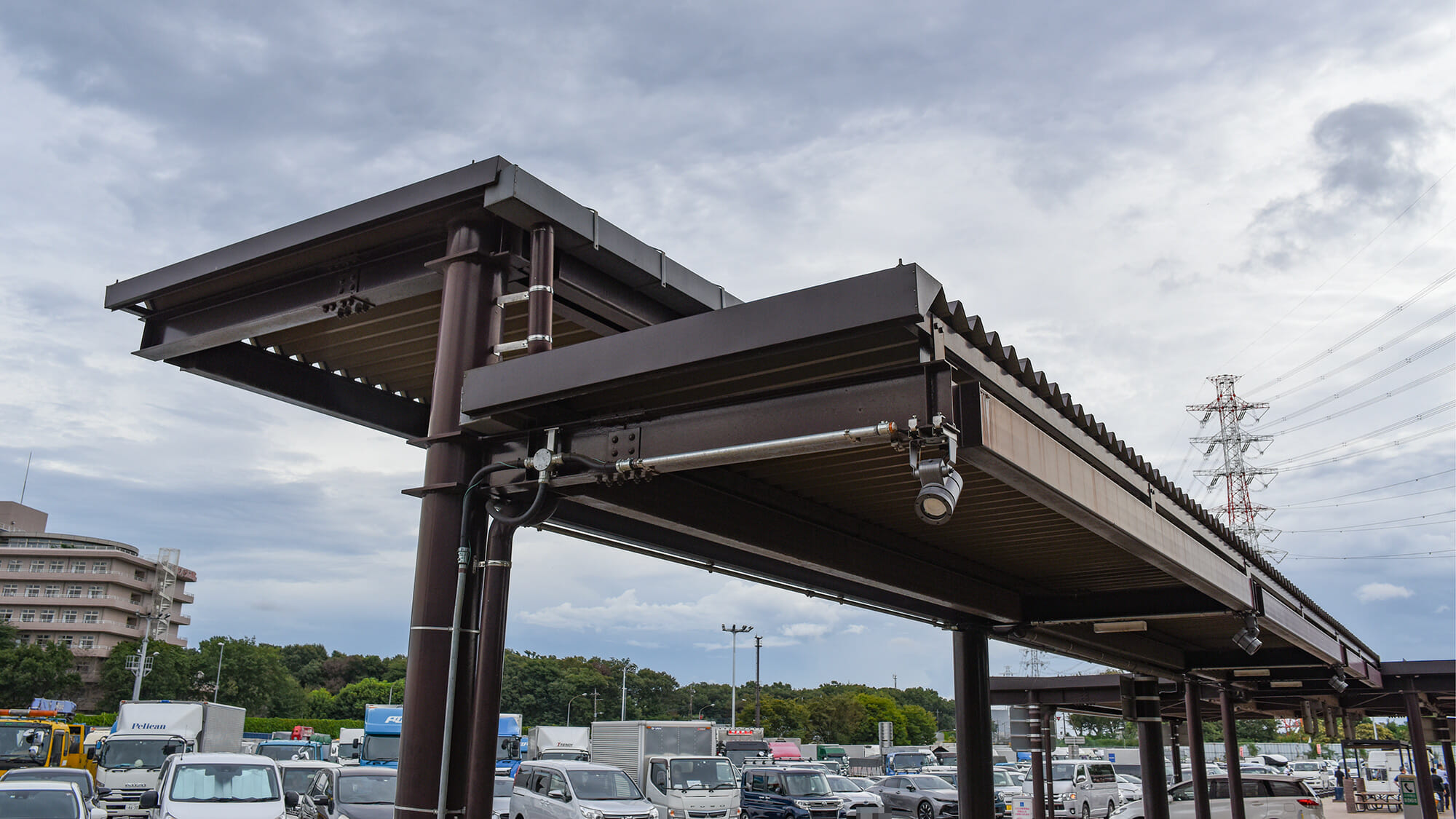

駐車区画全体に屋根は必須
最後に、拓磨選手はルーフの必要性についても検討してほしいと訴えます。高速SAなどの車いすスペースには屋根が設置されています。雨天時の車いすへの移乗は厳しい上に安全性にも関わるからです。そこに屋根が設置されていて、なぜ急速充電器にはないのでしょうか? ということです。
雨ももちろんですが、雪の場合は、もっと厳しいことになります。車いすで雪の上を動くことは想像以上に大変です。降り始めの雪なら雨とさほど変わらないかもしれませんが、轍が凍ったような状態になったら、危険性はさらに高まります。車両の通行する側に転倒でもしたら大変なことになります。障がい者用駐車スペースと同じようにルーフの設置をお願いしたいと思います。

今回は、チェックポイントを確認するため関越自動車道へ行ってきました。嵐山PAは充電器を操作することも全くできませんでした。高坂SAは、駐車スロットがレイアウト上、変形していることでたまたまスペースが広く取れているため、乗降のしやすさでは問題ありませんでしたが、認証器の表示が見えず、車両に接続したケーブルが邪魔になりました(今回たまたま立ち寄ったSAPAがこういう以前のままというだけのことですので、あえて当該場所だけが問題、ということではありません)。
そしてもう一か所、三芳PAは最新の充電器ということでニチコンのケーブル吊り下げ式が4基あり、充電駐車スペースの段差もなく、ポール(ガードバー)の間隔も広いバリアフリー化しているものでした。
とはいっても、やはり操作パネルは見えずらかったし、屋根はありません。また、横並びに3基が並んでいるので、もし、2つのスロットが埋まっていたら、充電をためらうことになりそうです。充電器の間隔をあけるとか、横並びでなく千鳥配列のようなレイアウトにすることで乗降スペースを広く取れれば、より使いやすいものになるのに、と拓磨選手は指摘していました。
