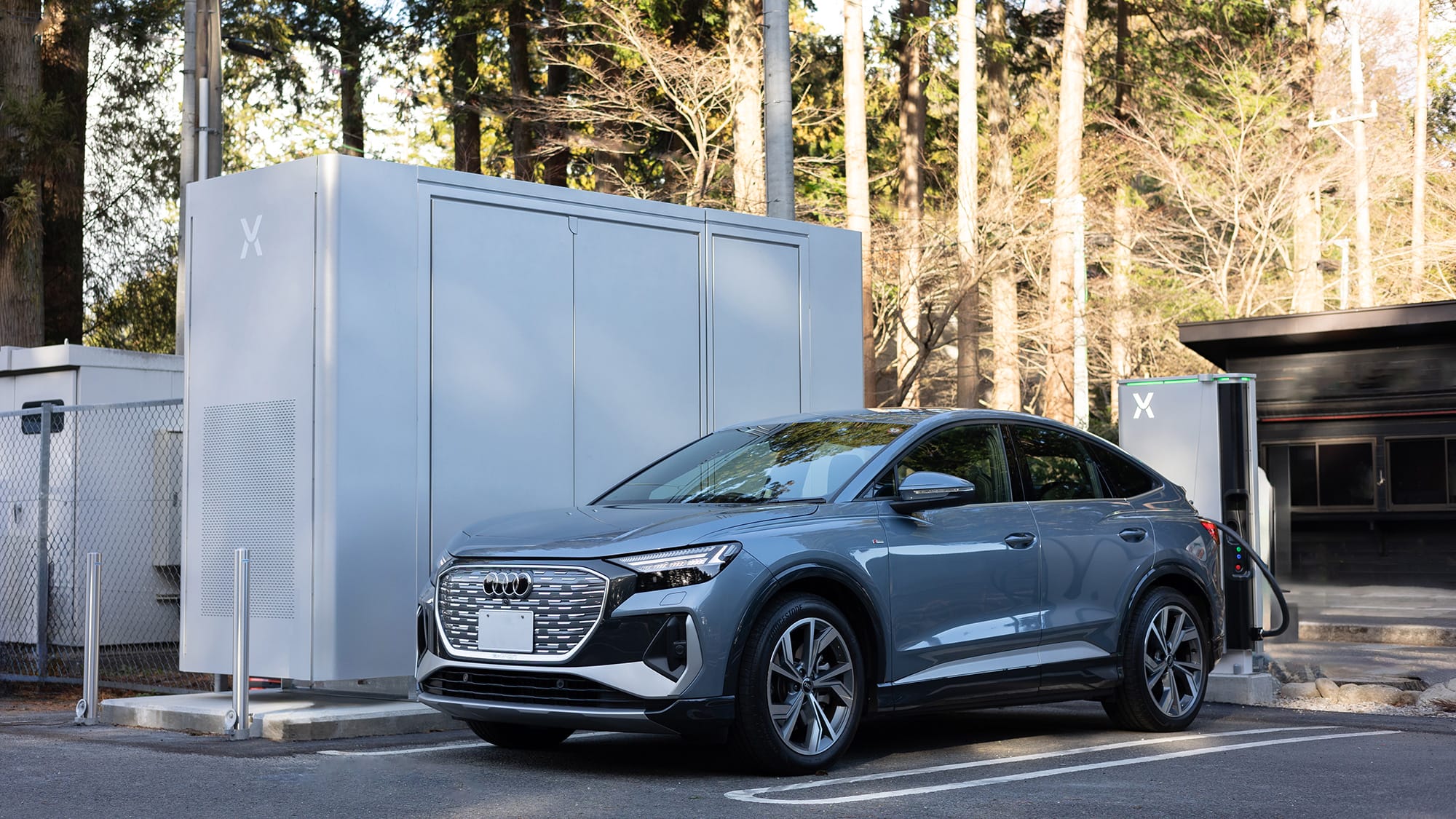

※冒頭写真は那須千本松牧場のチャージステーション。

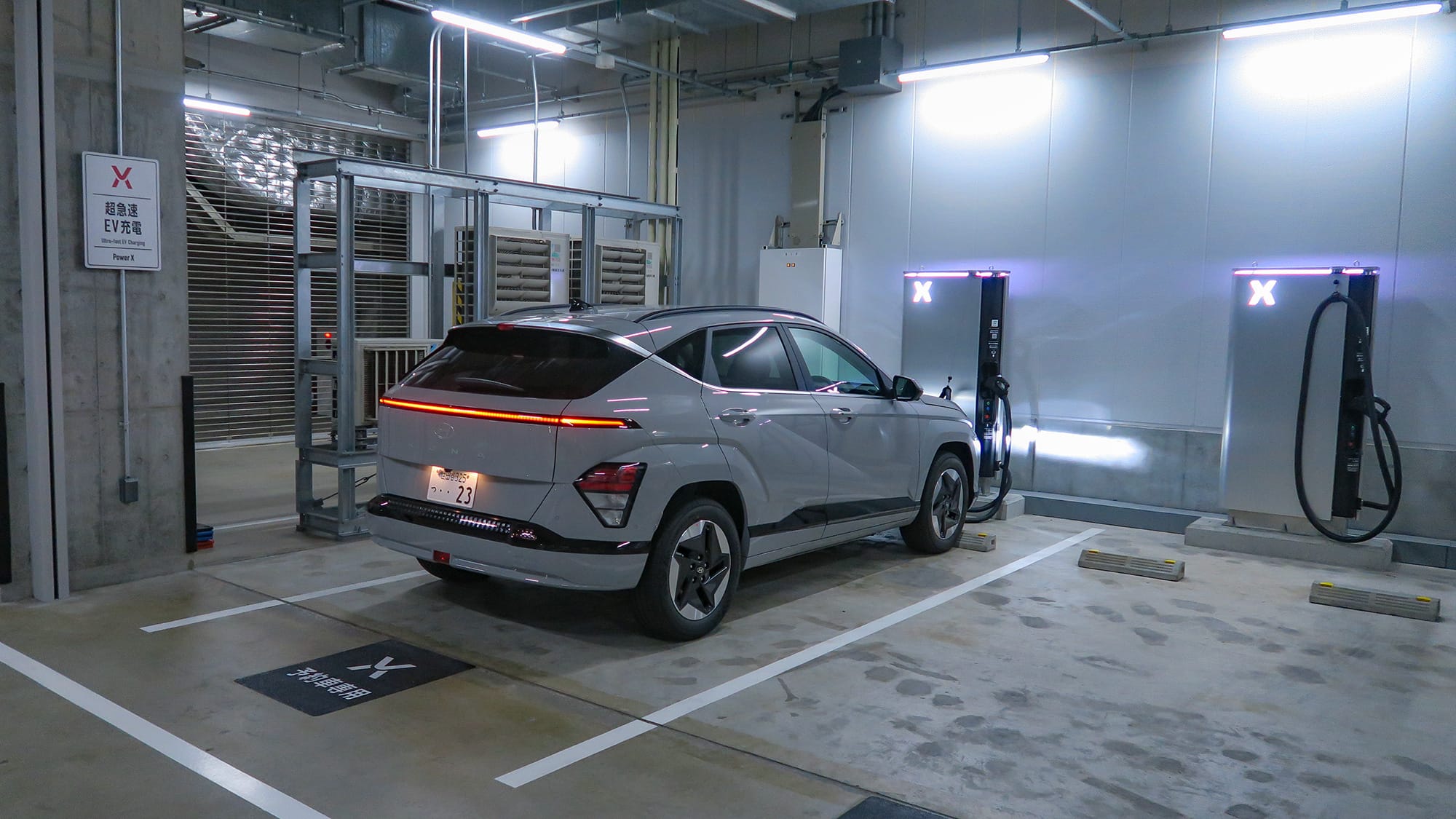

パワーエックスの超急速充電器である「Hypercharger」が、目黒と南青山に初設置されたのは2023年10月26日のこと。11月1日に行われたみやこめっせでの運用開始式典はEVsmartブログでもレポート(関連記事)しました。

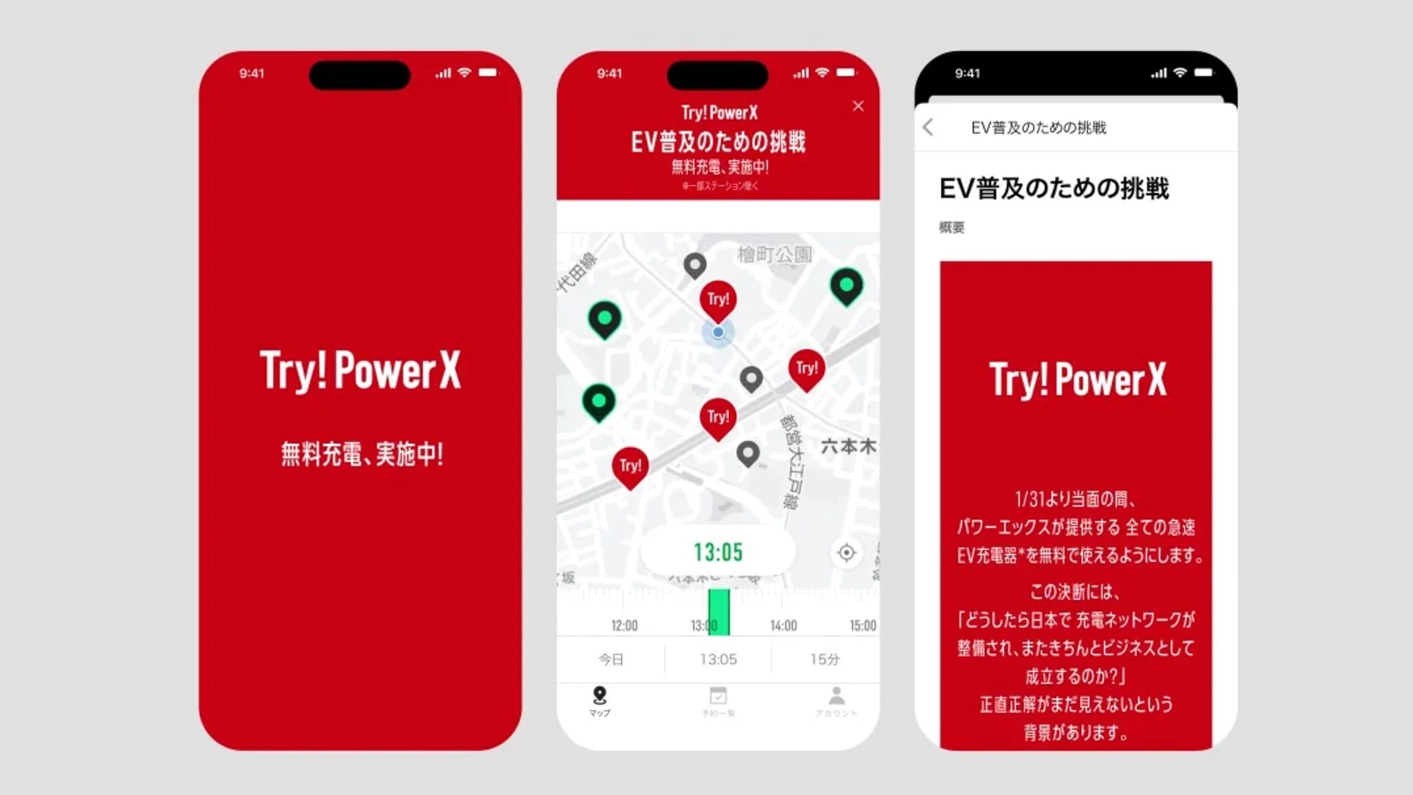

それから、まだほんの数カ月。スタートしたばかりの急速充電ステーションを、無料開放するのはなぜなのか。パワーエックスのスマホアプリの「お知らせ」には以下のような一文が紹介されています。
[Try! PowerX]EV普及のための挑戦
1/31より当面の間、パワーエックスが提供する全ての急速EV充電器を無料で使えるようにします。
この決断には、「どうしたら日本で充電ネットワークが整備され、またきちんとビジネスとして成立するのか?」正直正解がまだ見えないという背景があります。
具体的には、設備投資と電気だけを売るビジネスモデルに、実は構造上の限界があるのではないかと感じているということです。
大きな悩みを口にしましたが、何はともあれ自分たちが魅力的なプロダクト・サービスを展開しないことには、何も変えられません。
皆さんのご意見、レビュー、アドバイスが、私たちを強くします。
この機会にどんどん使って、どんどんご意見下さい!
(引用、ここまで)

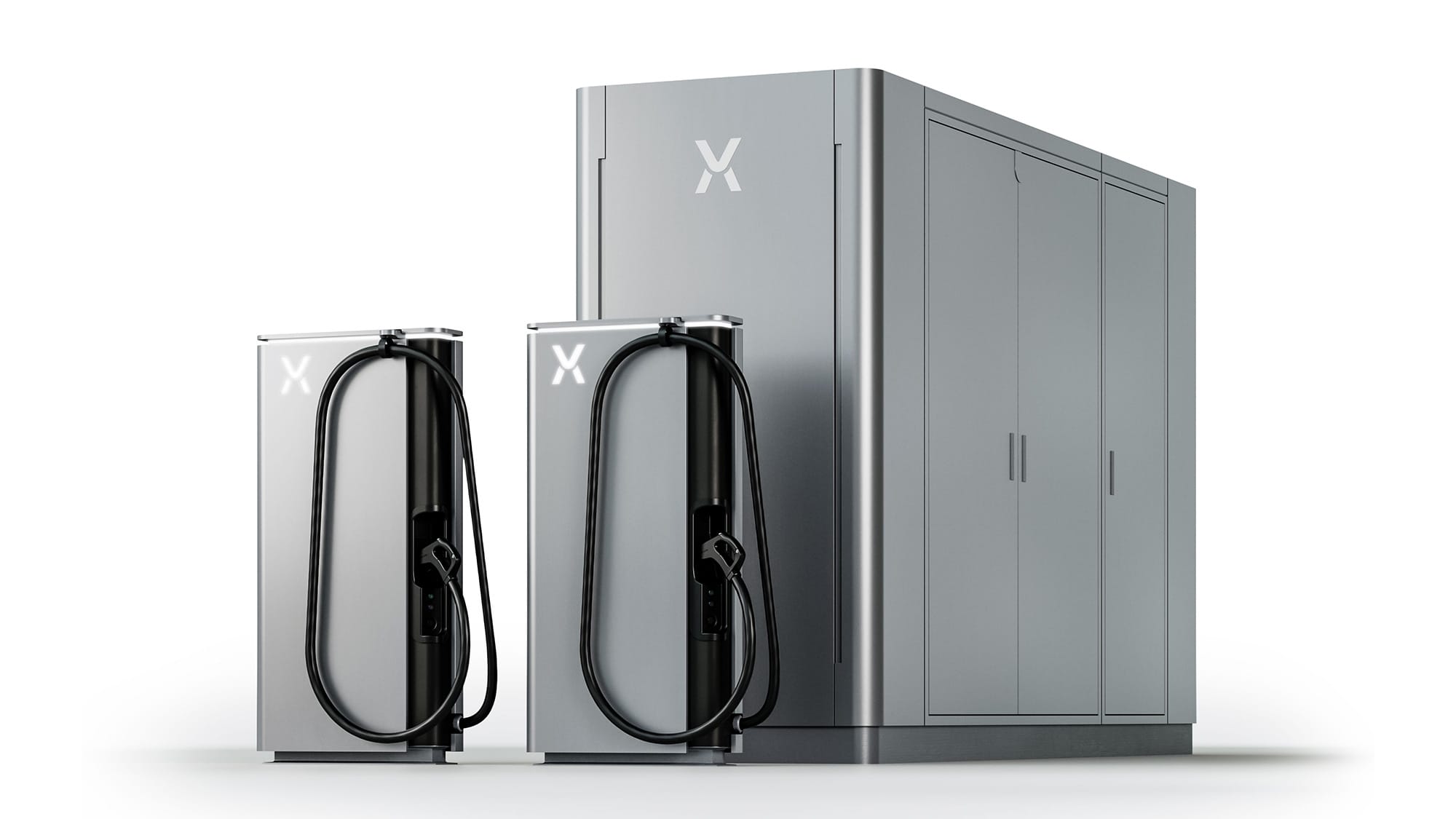

伊藤氏 それはもう積極的に取り組みたいところで、実は近々発表する新製品ではそのあたりをフルカバーした次世代ハイパーチャージャーをお披露目できるはずです。ほかにも、ケーブルの吊り方を改善したり、ディスペンサーを改良するプランも進行しています。弊社は垂直統合型のメーカーでもあるので、1年に1回はフルモデルチェンジするイメージで、お客様の率直なフィードバックを反映した製品やサービスを出していきたいと思っています。
