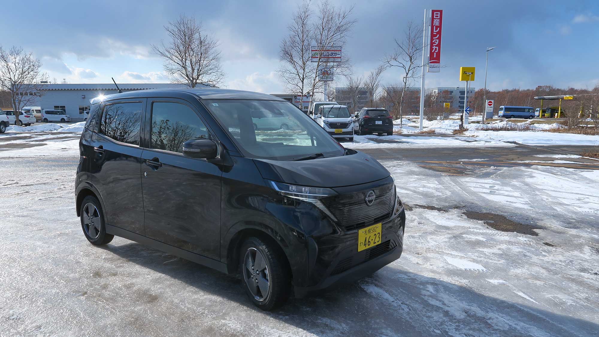

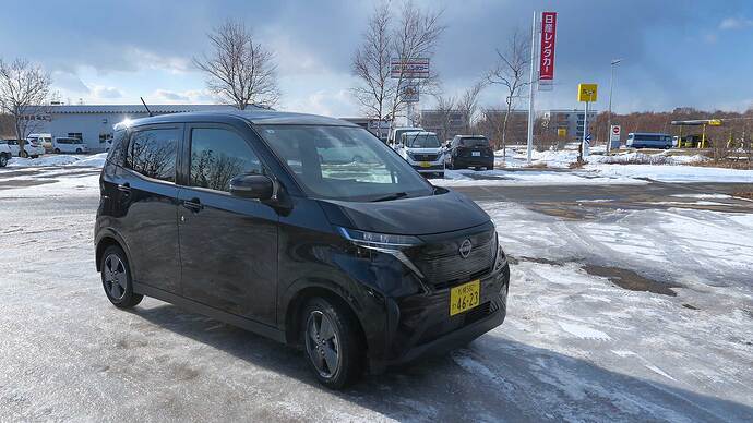

私は日産レンタカーの会員になっているのでウェブサイトからの予約はスムーズ。新千歳空港に到着後、送迎バスで日産レンタカー新千歳空港店に移動。セルフチェックインのカウンターでスピーディに手続きも完了! したのですが……。対応してくれたスタッフの方から「本当にサクラでいいですか? EVがよければ、今日はリーフもご用意できますが」と確認されました。「いえいえ、サクラがいいんです」と答えつつ、ちょっぴり苦笑。充電が面倒だったとかクレームが入ることも多いのかと拝察します。

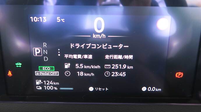

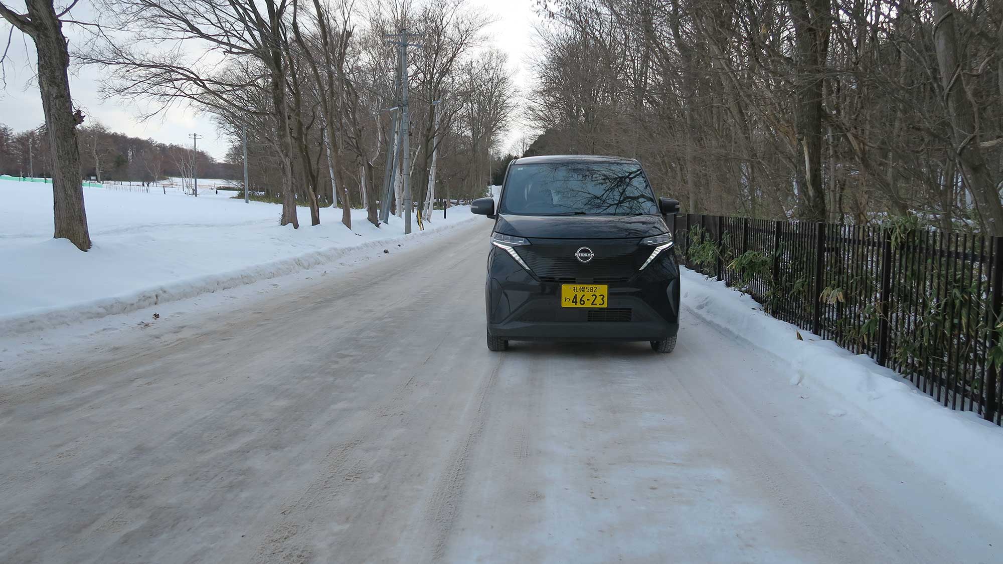

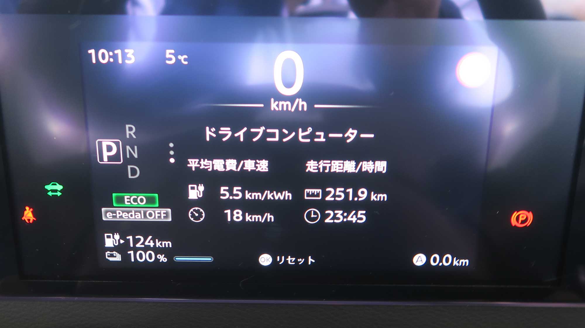

サクラに乗り込み、バッテリー残量などを確認。外気温は思ったより寒くなくて5℃。SOCは100%で、航続可能距離表示は124kmでした。せっかくなので大雪を期待していたのですが、一泊二日の行程はずっと晴天に恵まれてしまいました。日頃の行いが良すぎましたね。

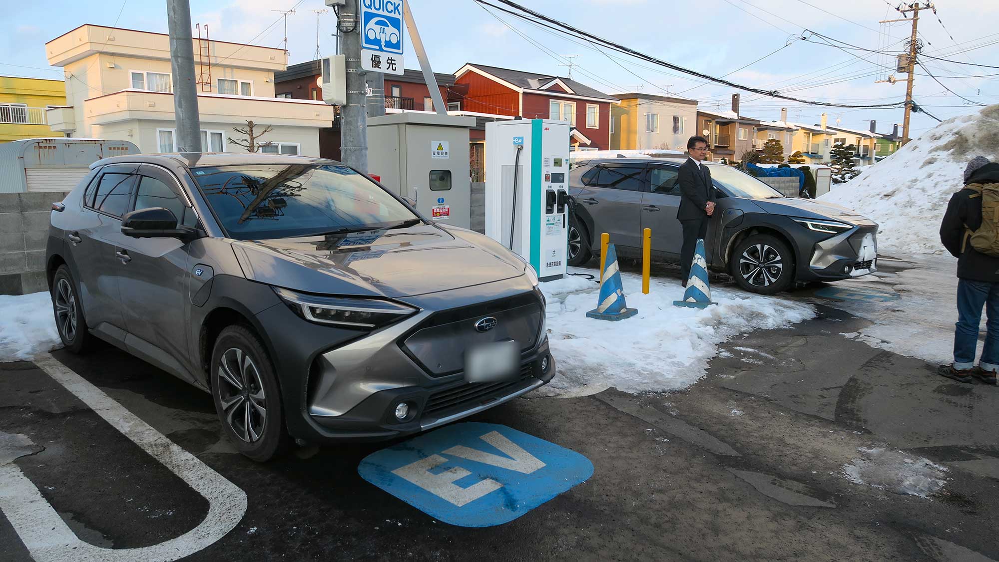

取材場所に指定された北広島市役所までは一般道ルートで約30km。宿泊予約を取った札幌のホテルまでがさらに一般道で22kmほど。片道50km強なので、サクラでもまったく不安のない距離でした。取材したMRさんが充電しているシーンを撮影するために北広島市内で少し走ったりしたこともあり、ホテルの駐車場(充電器はなし。残念ながら充電器がある宿は高すぎて泊まれなかった……)到着時のSOCは36%、航続可能距離表示が54kmになっていました。

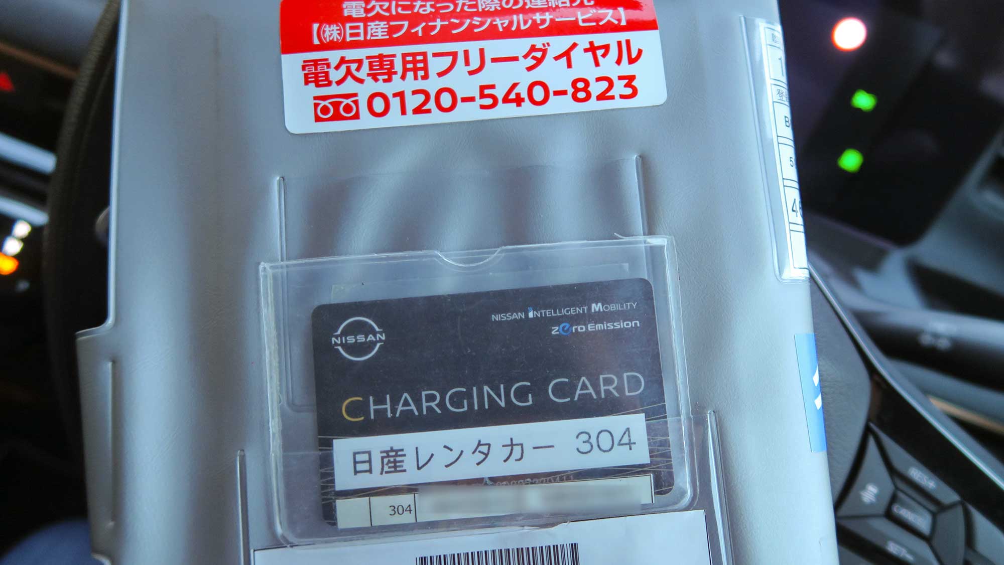

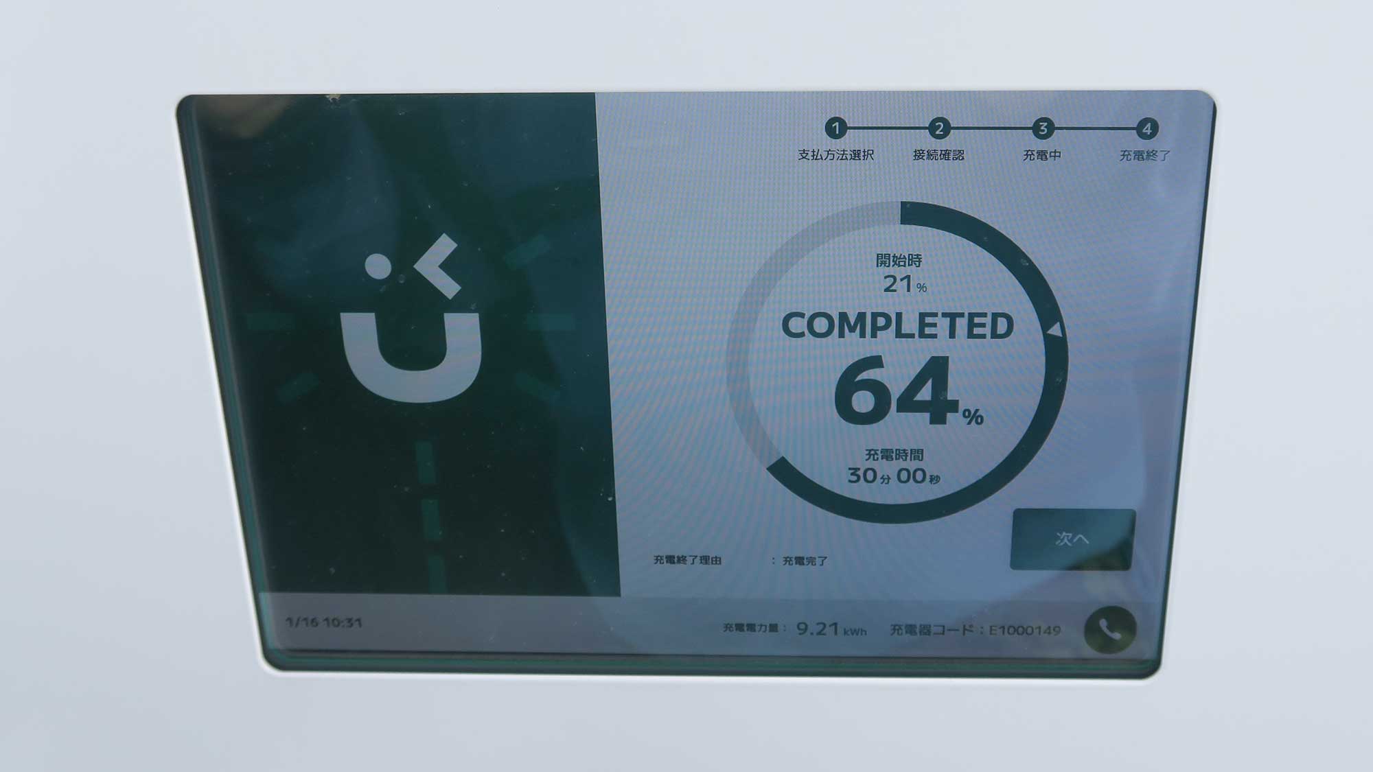

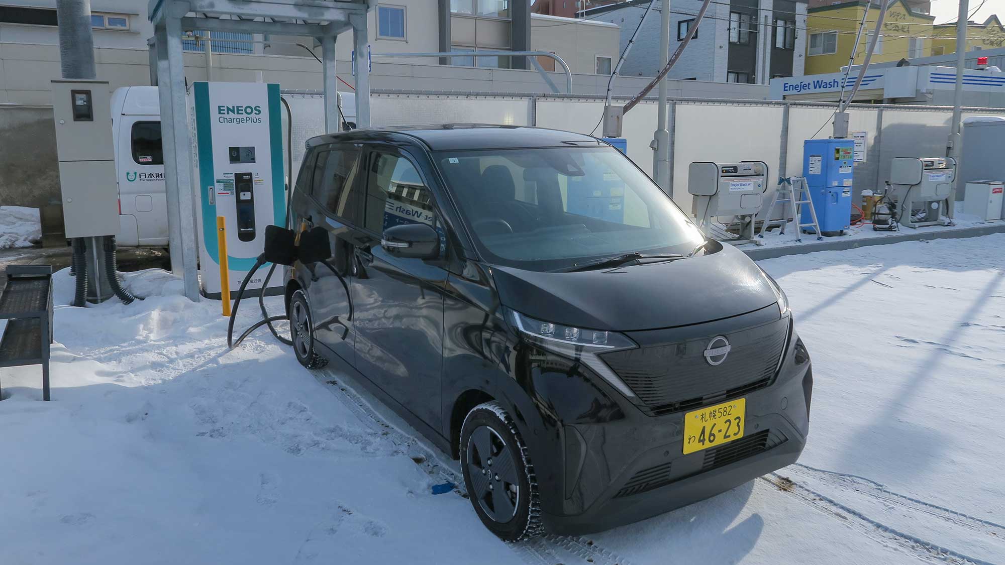

どちらにしても急速充電は必要ですから、最初の目的地に決めた定山渓温泉に向かいつつエネオスチャージプラスのステーション(EneJet創成北36条SS)で急速充電。サクラと一緒に貸し出してくれたZESP3の充電カードで認証しました。外気温がー3℃と寒かったせいか、ホテルから充電器まで7kmほどの移動でもそこそこバッテリー残量が低下して。30分でSOC21%〜64%まで、充電器表示の電力量は9.21kWhの充電となりました。

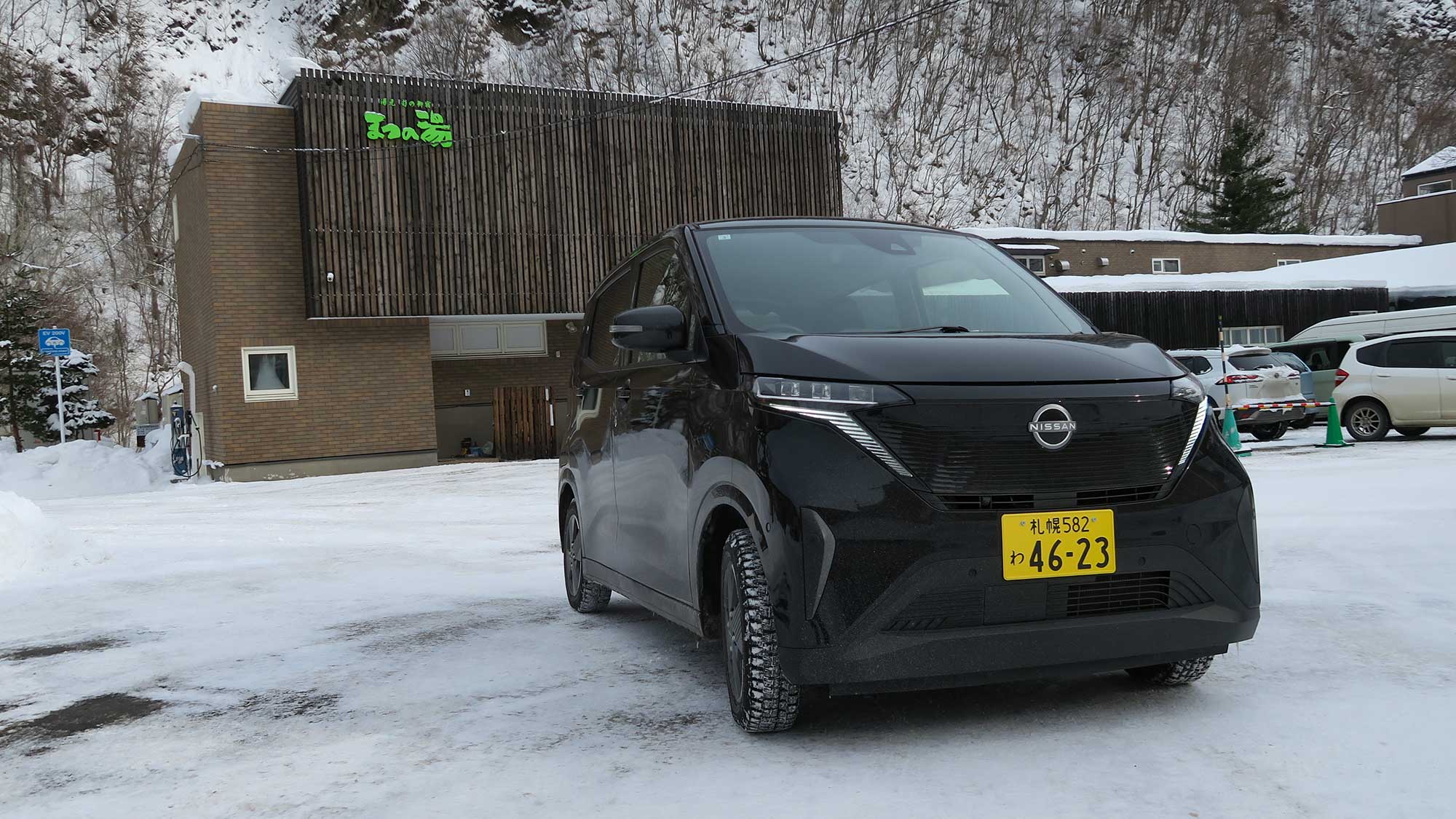

ひとまずの目的地は定山渓に近い小金湯「旬の御宿まつの湯」という日帰り入浴可能な温泉宿。普通充電器が設置してあることは確認済み。上り坂の雪道ドライブを楽しんで、SOC36%で宿に到着。充電が開始されたことを確認してお待ちかねの温泉へ。

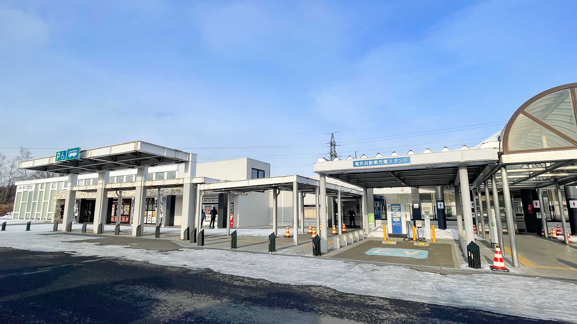

距離は65kmほどありますが、この温泉からは下り基調のルートです。復路は道央自動車道を走るつもりで、千歳手前の輪厚PAに急速充電器があるので、走ってみてヤバそうだったら少しだけ注ぎ足し充電すれば問題なくレンタカー店に到着できるはず。「まあ大丈夫でしょ」という算段です。

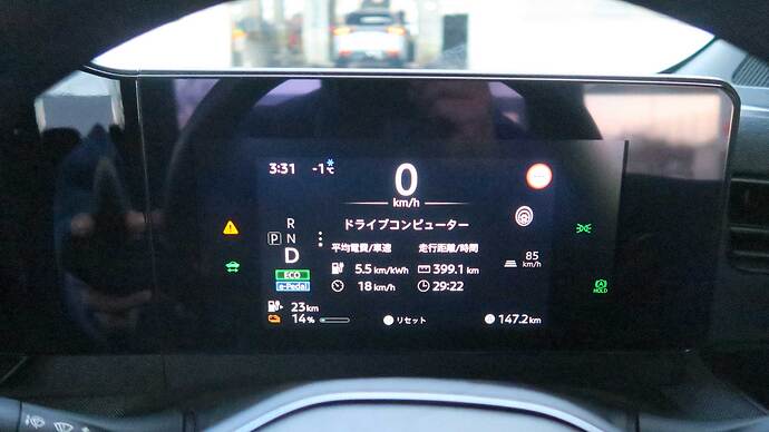

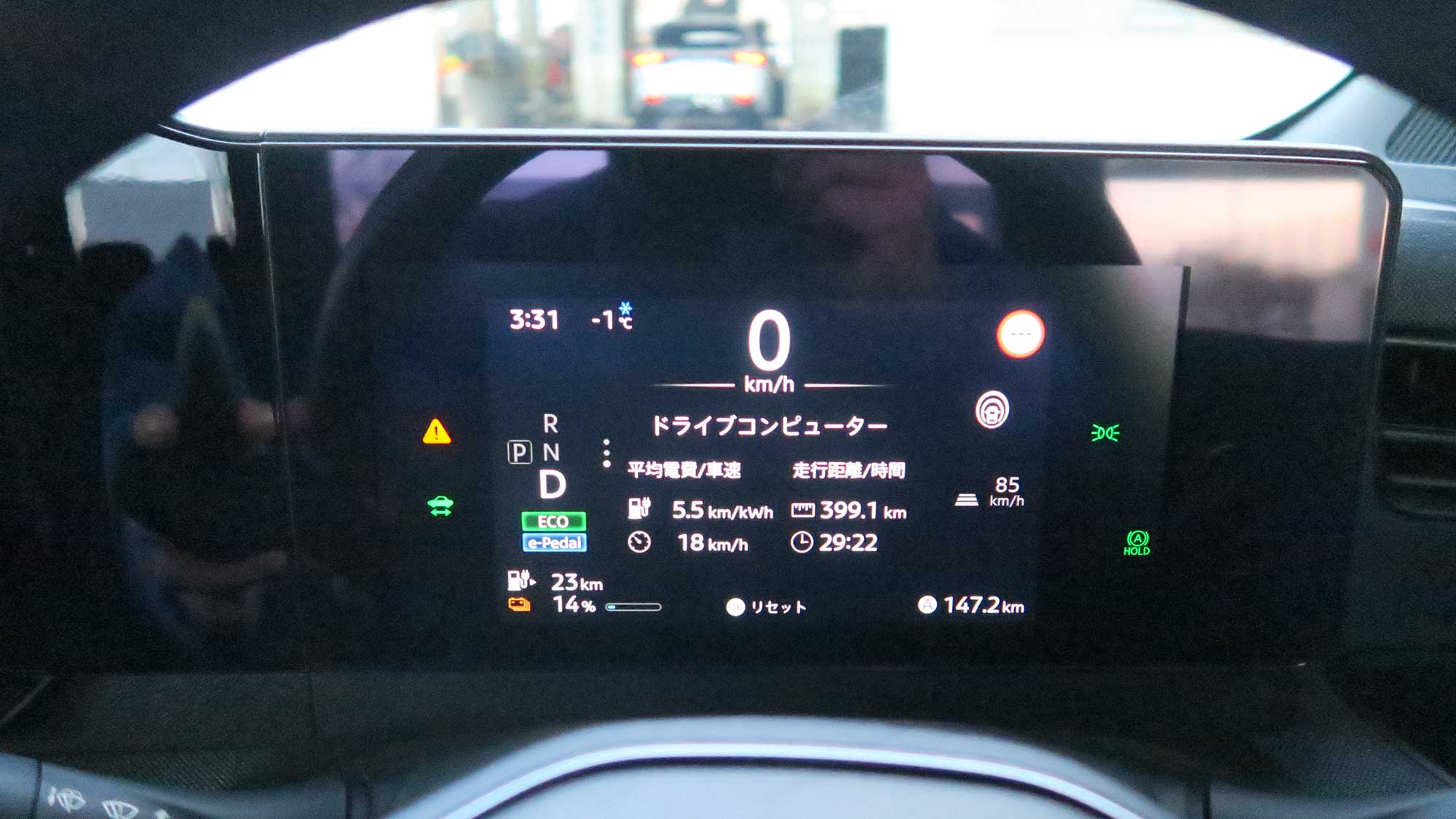

そんな感じで、まったりと真冬の札幌観光を楽しむ一日を過ごし、PAでの注ぎ足し充電をすることもなくSOC14%で日産レンタカー店舗に帰還できました。

実は、貸出時の説明で、充電カードは自由に使っていいけど、走行距離に応じてサクラの場合「7.7円/km」の「電気代」が必要だと聞いていました。以前、 日産の充電サービスがZESP2の頃は電気代(燃料代)などはレンタル料金にインクルードで、そのまま返却すればOKだったと記憶していますが、充電コスト負担の最適化は時代の流れです。
返却時のスタッフさんの説明によると「残量が80%以上で、貸し出した充電カードを使っていなければ精算は無料でOK」また「80%以下で返却の場合は不足%に応じて精算する」ということでした。後で日産レンタカーの公式サイトを確認すると、なるほど「電気自動車充電カード無料貸出し」という説明ページがありました。
さらに、話がややこしくなりますが、充電カードは使用せず80%以下で返却した場合は、不足分のSOCに応じて精算することになります。その場合の金額は公式サイトでは見当たらなかったのですが、改めて予約センターに電話して確認したところ、サクラの場合「14.3円/%」、リーフの場合は「28.6円/%」とのこと。つまり、走行距離や残量SOCによって、カードを使って80%以上に充電して距離精算するのと、カードは使わず80%に足りないSOC分で精算するのと「どっちが得か考えてみよう」的に、微妙な違いが生じることになります。

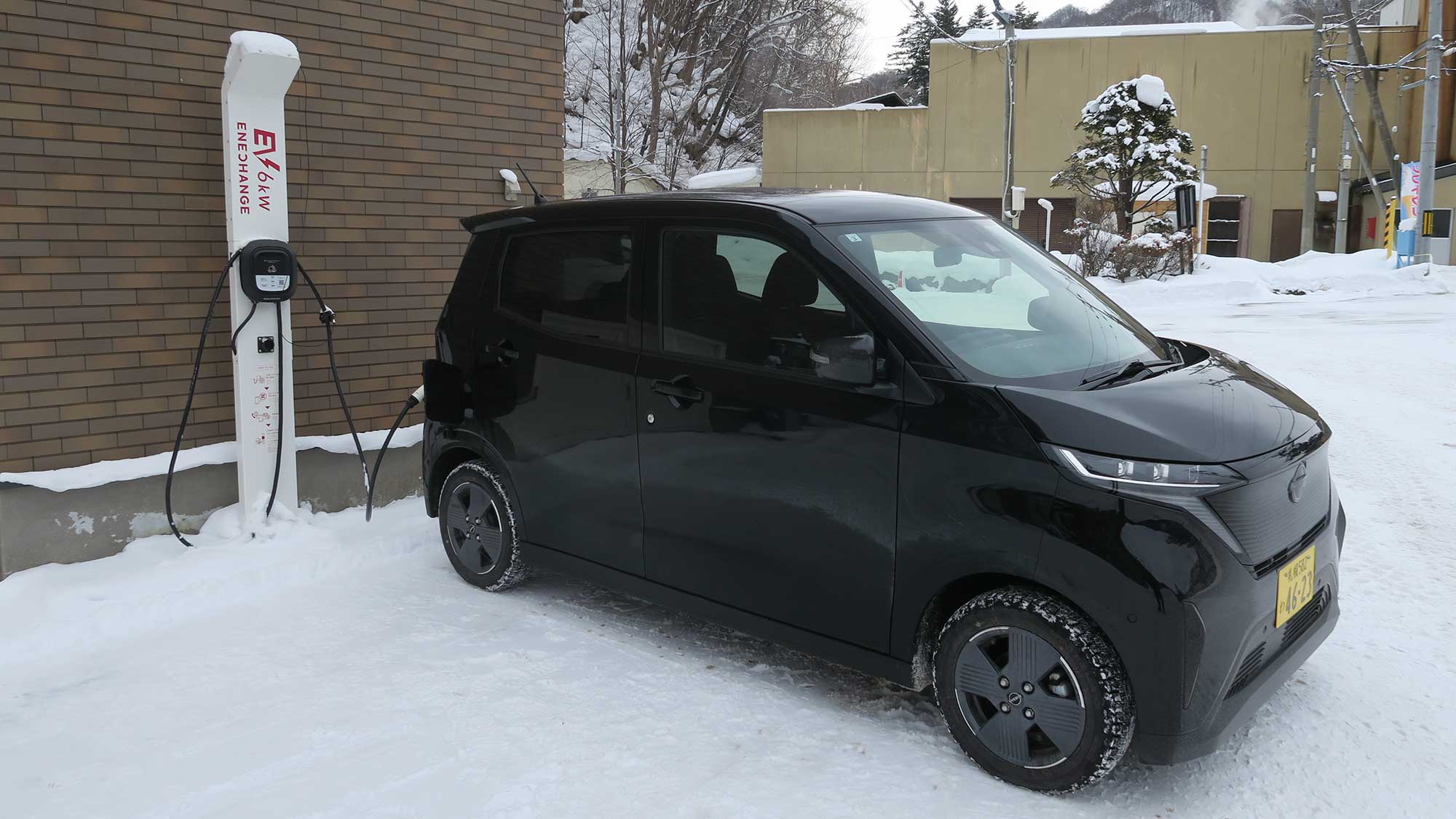

ちなみに、もしも今回の宿泊先がEV充電エネチェンジの充電器がある「小金湯温泉まつの湯」だったと仮定。約30%〜100%はおおむね14kWhで、サクラの普通充電は3kWですから約4.5時間(150分)で満充電。エネチェンジのアプリ認証による充電料金は27.5円/10分だから、充電料金は約412円。そのまま千歳に向かって50%で返却だと30%不足で、精算料金は429円。合計が850円くらいで、距離精算よりちょっぴりおトクって、細かすぎる試算もできます。
