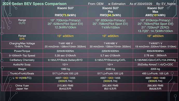

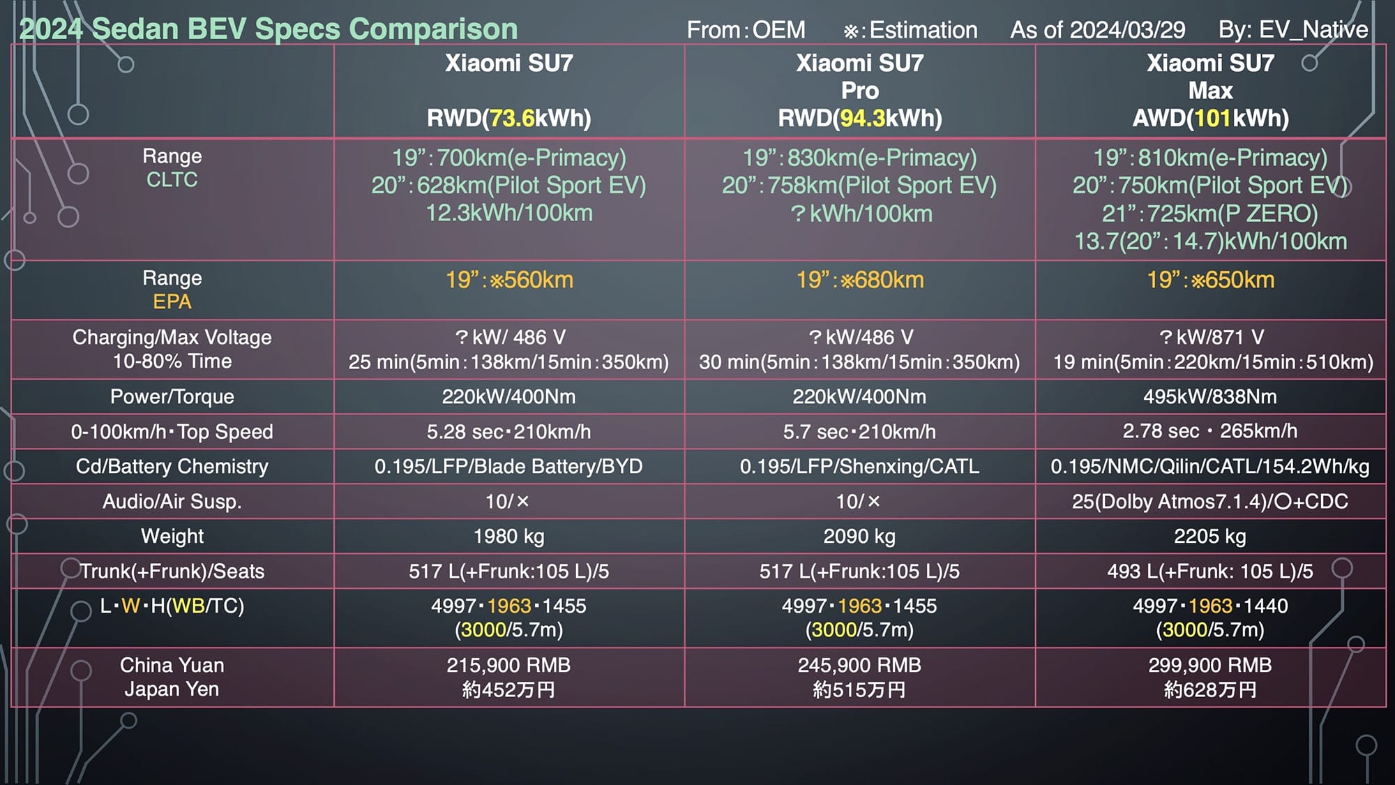

今回発売が開始されたSU7は、全部で3種類のグレードをラインナップ。エントリーグレードには73.6kWhのBYD製Blade Battery、中間グレードの「Pro」には94.3kWhのCATL製Shenxing Battery、そして最上級グレードの「Max」には101kWhのCATL製Qilin Batteryを搭載。Maxグレードのみ、前後にモーターを搭載したAWDを採用。下の2グレードにはRWD仕様を採用しています。
上位グレードは余裕で600kmを超える航続距離
一充電航続距離は、中国市場で採用されているCLTCサイクルベースで、エントリーグレードでも700kmを確保、Proグレードは830km、AWDのMaxでも810kmと発表されました(タイヤサイズなどによって発表値には幅があります)。高速道路を時速100kmで走行しエアコンを使用しても達成可能とされるEPAサイクルベースに換算すると8割程度になると推察できるので、実用的な航続距離は、エントリーグレードが約560km、Proが約664km、Maxで約648kmと推計できます。

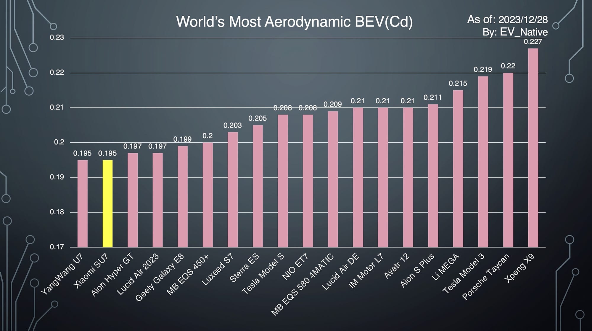

航続距離の長さに貢献するのが、空力性能を示すCd値が0.195という、市販車で最も空力に優れた一台となっている点です。
このグラフは、現在世界で発売されている空力性能に優れたEVのCd値をランキング化したものです。ご覧の通り、今回のSU7は、メルセデスEQSやテスラモデルSなどをさらに下回るCd値を実現しており、このCd値の低さによって、特に高速走行時においても電費性能の悪化を最小限に食い止めることを期待可能です。

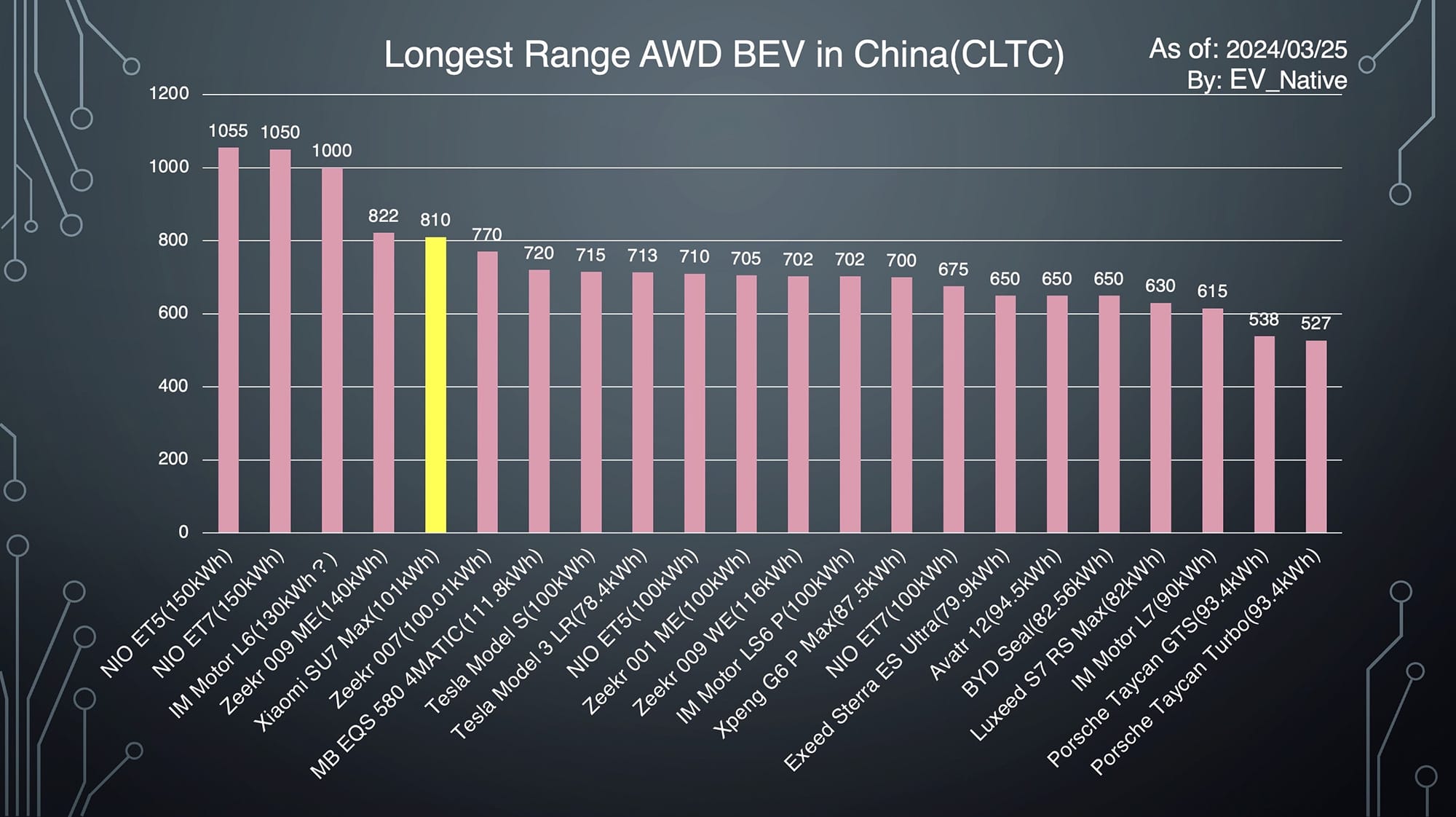

また、このグラフは、現在中国市場で発売されているAWDグレードの最新EVたちの、CLTC基準での航続距離の長さをランキング化したものです。すでに150kWhの半固体電池のリリースを開始しているNIOについては、1000km以上という航続距離を実現済みです。また、ZeekrのミニバンEVである009に関しても、140kWhのQilin Batteryを搭載することで822kmという航続距離を実現しています。
今回のSU7については、101kWhというバッテリー容量で航続距離810kmを実現しており、バッテリー容量に対する航続距離の長さ、つまり空力性能を追求したセダンとして、航続距離と電費性能を高い次元で両立していることが見て取れます。
次に充電性能については、Maxグレードのみ最大電圧を871Vと高電圧化することで、15分間の充電時間で510km分の航続距離を回復可能としています。最大充電出力の数値こそ発表されなかったものの、充電残量10%から80%までにかかる時間は19分間と、充電時間の短縮に成功しています。
また、最大電圧が486VのエントリーグレードとProグレードについても、15分間の充電で350km分の航続距離を回復可能。どちらも10%〜80%まで30分以内という充電時間を実現していることが示されました。

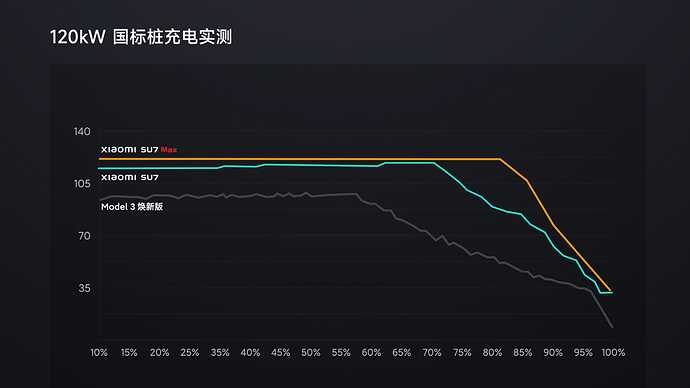

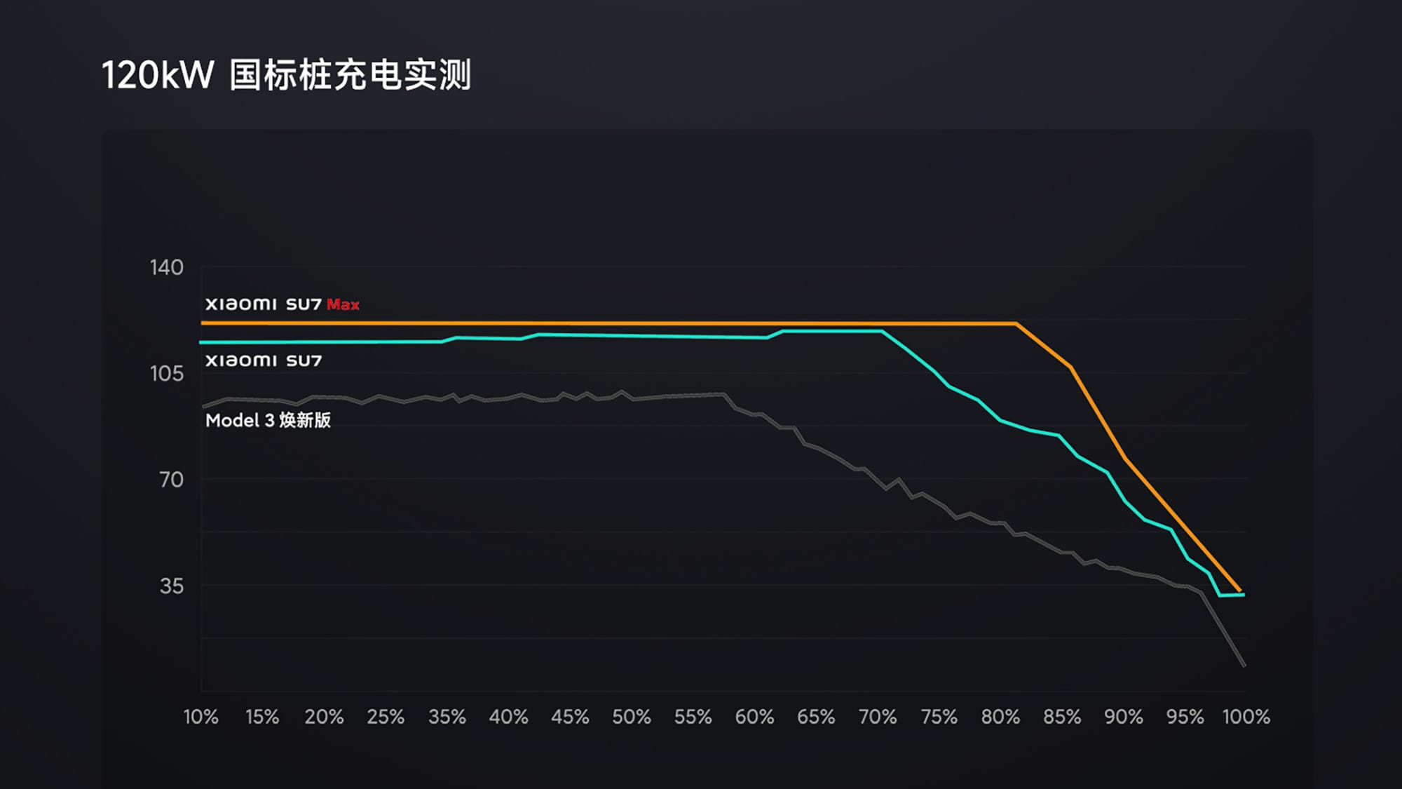

このグラフは中国の公共充電器で一般的な120kWタイプで充電した際の充電カーブをモデル3と比較したもの。電圧の高さも相まって、充電カーブが優れている様子が見て取れます。

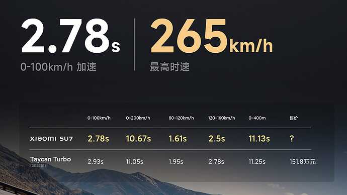

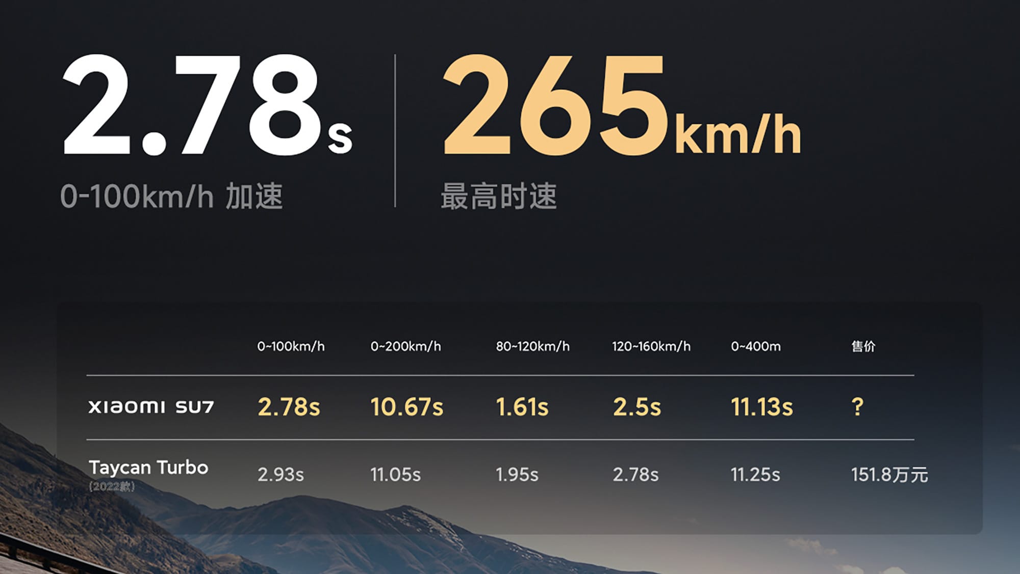

また、動力性能に関しても、特にMaxグレードについては最高出力が495kW、最大トルクも838Nmを発生させることで、0-100km/h加速が2.78秒、最高速も時速265kmとハイパフォーマンス化。この動力性能はポルシェタイカンのターボに匹敵すると豪語しています。
20秒間最大パワーを発揮可能なブーストモードであったり、ドリフトモード、ローンチコントロールなども搭載するなど、スポーツセダンとして動力性能に全く妥協していないことがわかります。

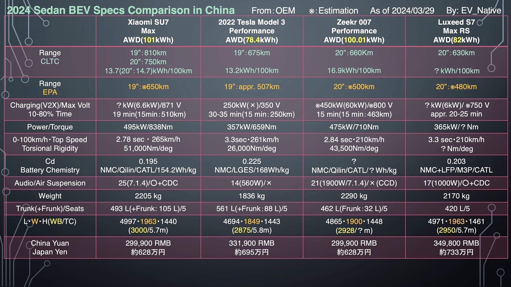

また、このSU7がどれほどのコスト競争力を実現しているのかについてを、特に競合関係となる、テスラモデル3を中心に、Zeekr 007、ファーウェイのLuxeed S7などとEV性能を比較してみたいと思います。
今回比較対象とするのは、最上級パフォーマンスグレードです。モデル3パフォーマンスについては現在発売停止中であり、一部のリーク情報では間も無くモデルチェンジバージョン(いわゆるハイランド)のパフォーマンスグレードが追加設定される見込みです。今回は旧モデルのスペックを記載しています。
まず注目するべきは電費性能です。モデル3パフォーマンスは13.2kWh/100kmと優れた電費性能を実現しているものの、SU7も13.7kWh/100kmと、より多くのバッテリー容量を搭載していることを加味すれば、テスラに肉薄する効率性を実現していると言えます。
特に、ほぼ同じバッテリー容量や動力性能を実現しているZeekr 007が660kmの航続距離に留まっており、タイヤサイズを20インチに揃えても、SU7の航続距離は750kmと、Zeekr 007を圧倒しています。
また、その動力性能についても、Zeekr 007とともに0-100km/h加速タイムで2秒後半を実現しており、モデル3やS7を上回っています。
車体のねじり剛性についても、SU7は51000 Nm/deg(ねじり剛性値の単位)という高剛性を実現しており、ハンドリング性能の高さも期待できます。モデル3パフォーマンスが26000 Nm/degに留まっていることを踏まえると、その剛性の高さがイメージできると思います。
さまざまな車両設定もお好みで!

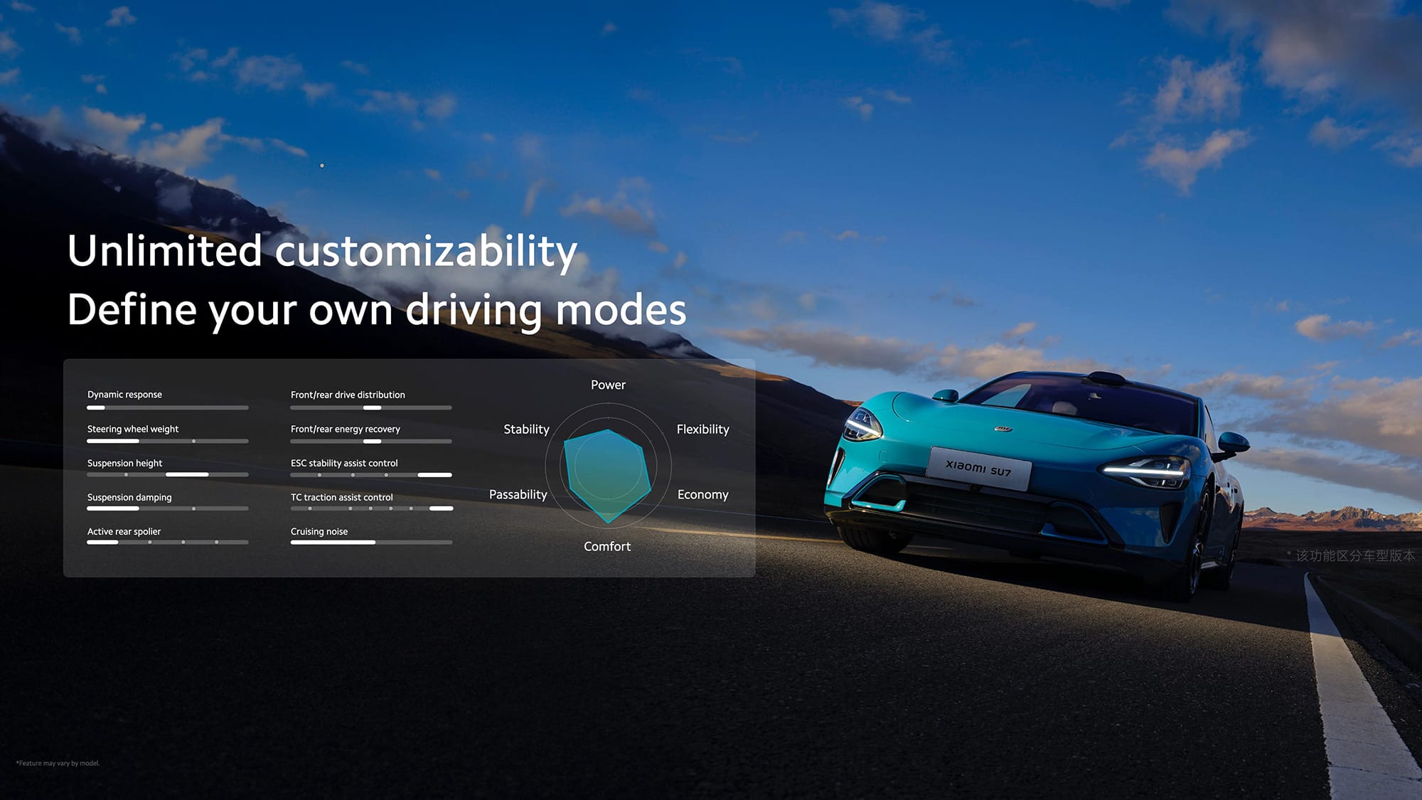

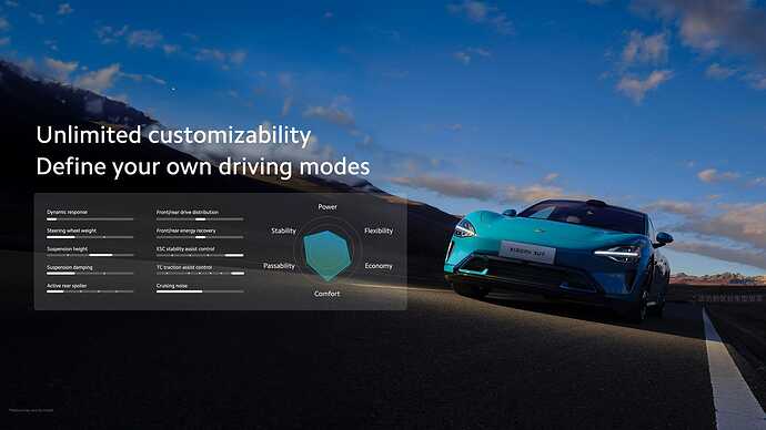

ユーザーインターフェースや快適装備にも抜かりはありません。SU7では、ステアリング重量、サスペンションの高さと固さ、電動リアスポイラーの角度、前後駆動力配分、回生ブレーキ(コースティングからワンペダルまで対応)、運転サウンド(アクセル・回生ブレーキに合わせた擬似電子音)など、さまざまな設定をドライバーの好みに合わせてカスタマイズ可能。
音響システムについても、25ものスピーカーを搭載し、Dolby Atmos 7.1.4に対応。スピーカーの搭載数という観点でも競合他車を圧倒しています。
その上MaxグレードにはCDC付きのエアサスペンションが標準装備されています。これはLuxeed S7 Max RSグレードにしか標準装備されていないことから、SU7 Maxの大きな付加価値と言えます。
そして何と言っても注目は、その価格設定です。Maxグレードについては29.99万元、日本円で628万円というコスト競争力の高さを実現しています。モデル3パフォーマンスは発売停止前で33.19万元、日本円で695万円と、70万円近くも高額です。
もうすぐ発表されるであろうモデルチェンジバージョンのモデル3パフォーマンスについては、動力性能などを引き上げられるものの、価格が下がることはないと予想しています。それを考慮に入れると、やはり脅威的なコスト競争力の高さであることが見て取れるでしょう。

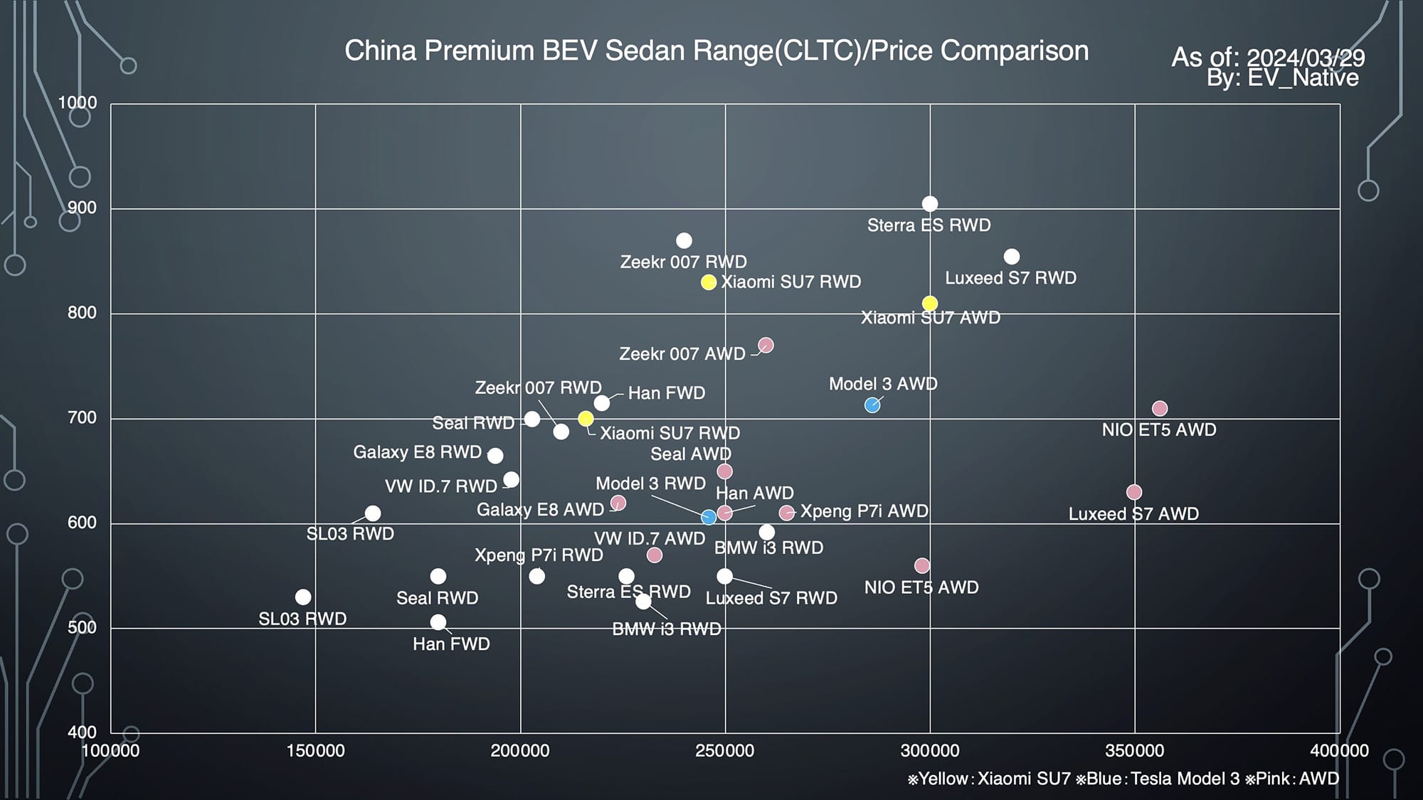

このグラフは、現在中国国内で発売されているプレミアムEVセダンの、航続距離と価格設定との相関関係を比較したものです。
縦軸が航続距離(CLTC/km)、横軸が価格(RMB)を示しています。よって左上に行けば行くほど航続距離が長く、かつ価格も安いことを意味します。
水色で示したのがベンチマークであるテスラモデル3、ピンクがAWDグレードの各車。そして黄色が今回のSU7です。
この通り、モデル3 RWDと比較しても、SU7が左上に位置していることが確認できます。しかもこの価格設定は、4月30日までの早期購入者に対する限定特典を考慮していないことから、現時点ではさらにコスパが高いわけです。よって2024年3月末時点では、SU7が中国市場でコスパ最強のEVセダンであると断言できるでしょう。

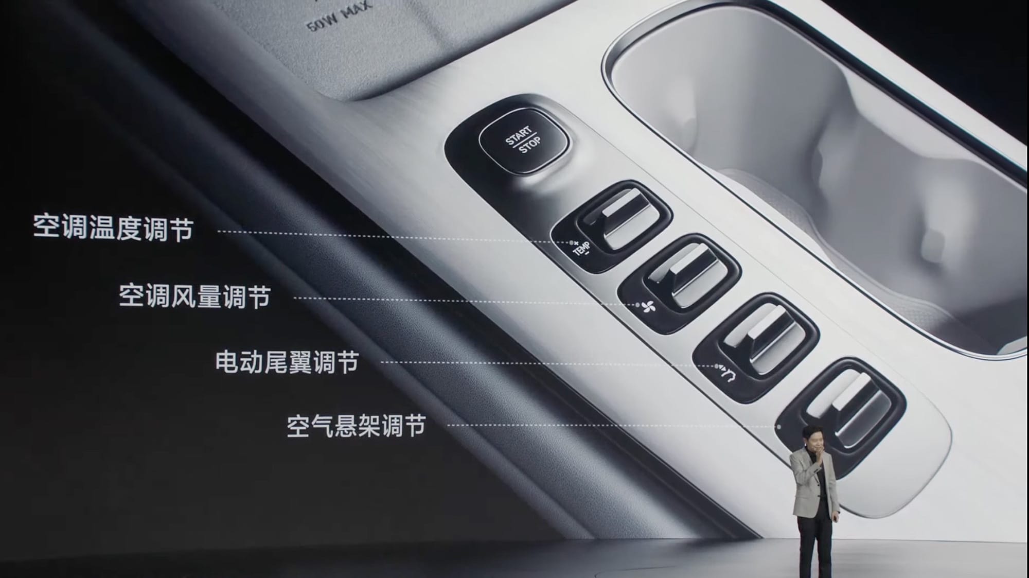

個人的に興味深かったのが、このスマートキャビンでは、実はトラディショナルな設計も採用されているという点です。特に強調されていたのが、最小限の物理ボタンをあえて採用しているという点です。
センターコンソール上では、空調設定やエアサスの調整など、即座に操作が求められる機能については物理スイッチでコントロール可能にしています。
