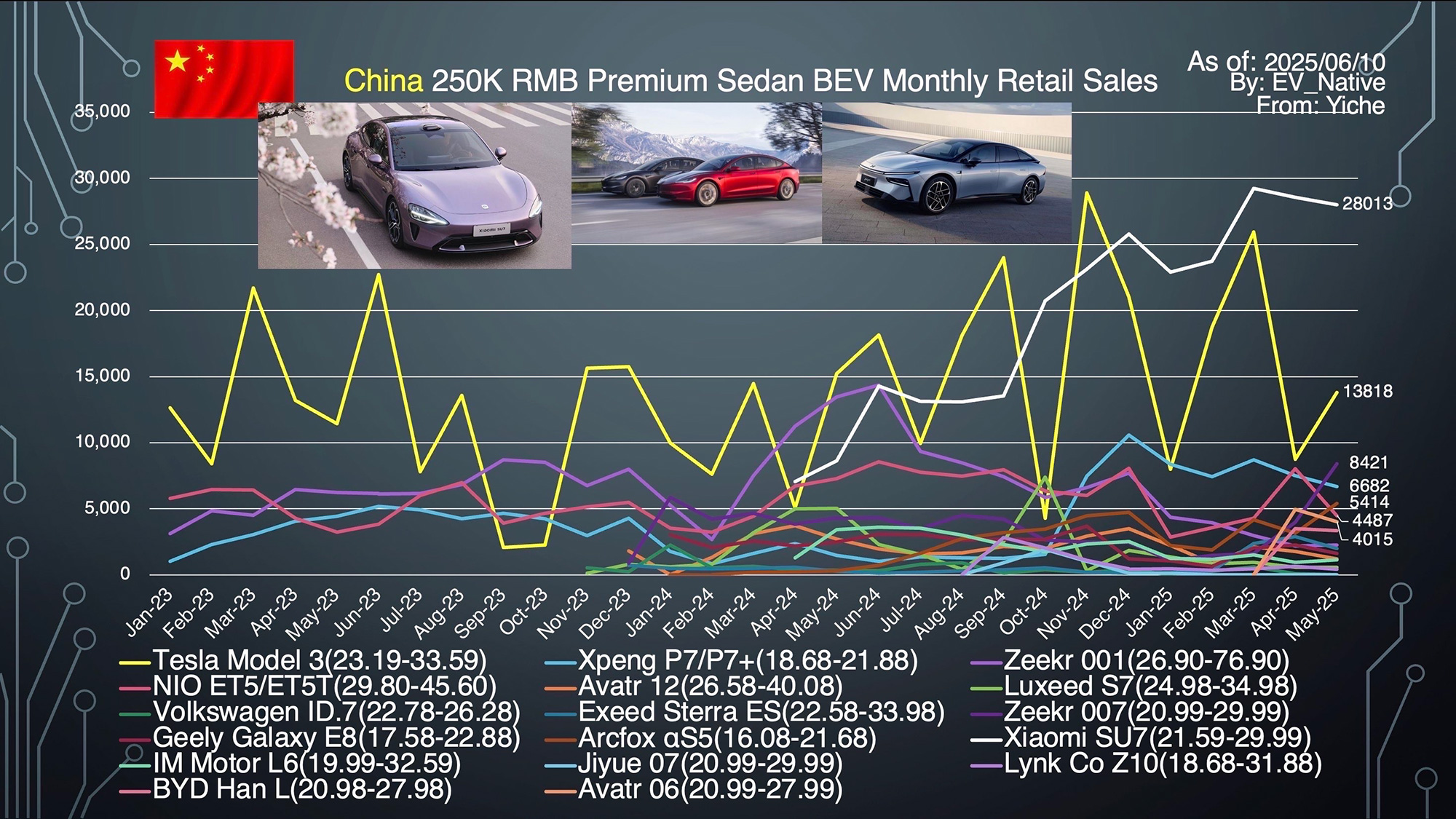

もともと中国の大手スマホメーカーであるXiaomi(シャオミ)がEV事業に進出、2024年3月末にミッドサイズセダンのSU7の発売をスタートしました。上のグラフはプレミアムミッドサイズBEVセダンセグメントの車種別月間販売台数の変遷を示したものです。白で示されたSU7は、発売開始後瞬く間に販売台数を伸ばし、2024年12月以降、黄色のテスラモデル3の販売台数を6ヶ月連続で凌駕。モデル3から王者の座を奪っています。

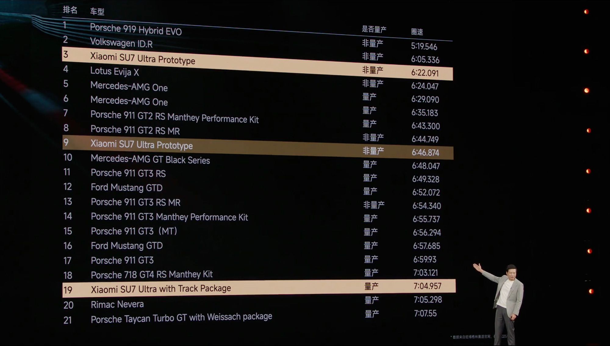

また、SU7のハイパフォーマンスバージョンであるSU7 Ultraを2025年2月末に発売。1548馬力という圧倒的な動力性能を実現して、ニュルブルクリンクにおけるタイムトライアルで7分04秒957を記録しました。これはリマックNeveraやポルシェタイカンターボGTの記録すらも上回るタイム。ただの直線番長ではなく、一周20km以上にも及ぶ世界で最も過酷な走行条件下においても優れた走行性能を発揮できることを証明したのです。
SU7 Ultraの非量産バージョン「Ultra Prototype」ではタイムを大幅に更新して6分22秒091を記録。これは量産車最速のメルセデスAMG Oneを上回り、非量産EV最速のフォルクスワーゲンID.Rに次ぐ歴代3位という快挙。

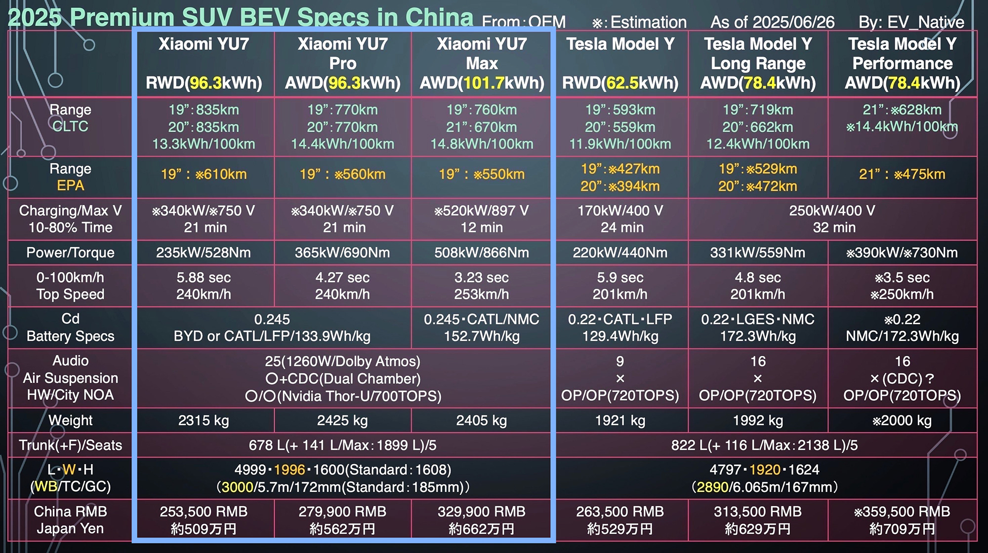

スタンダードグレードの航続距離は835km(中国独自のCLTC基準)に到達し、これは中国国内で発売されている電動SUVとしては最長航続距離を確保。モデルY RWDと比較しても240km以上も長い航続距離になっています。
充電性能については、全グレード800Vシステムを採用したことによって、96.3kWh LFPバッテリーの場合はSOC10%→80%まで21分間で充電可能。さらに最上級Maxグレードでは5.2C充電に対応させてSOC80%まで12分間で充電可能。15分間に620km分の航続距離を充電可能というセグメントトップクラスの充電スピードを実現しています。モデルYロングレンジバッテリーの32分という充電時間と比較しても圧倒的な充電性能であることがわかります。
ちなみに5.2Cの「C」は、Cレートと呼ばれるバッテリーの充放電速度を示す単位で、1時間で電池容量分を充電できる速度が1C。101.7kWhの5.2Cということは、約530kWの出力で充電できることになります。

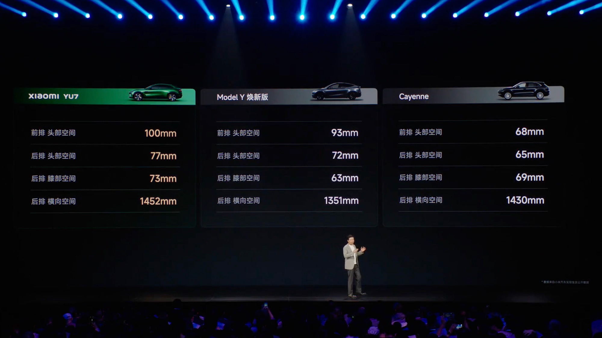

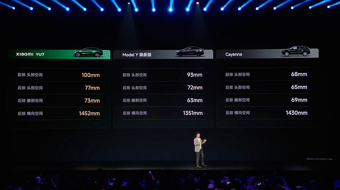

また、全幅1996mm、ホイールベース3000mmというサイズの割に最小回転半径は5.7mと小回りが効き、ProとMaxに標準搭載されるデュアルチャンバーエアサスペンションのおかげで、最低地上高は最大222mmを確保。車内サイズも、ヘッドクリアランス、後席足元空間などでも競合のモデルYやカイエンをリードしています。

最も注目するべきはその価格設定でしょう。シャオミはベンチマークと設定しているモデルYよりも1万元安い25.35万元(日本円で約509万円)〜と設定しました。このようにYU7とモデルYを比較してみれば一目瞭然、EV性能や動力性能という車両性能でYU7が圧倒している様子が見て取れます。

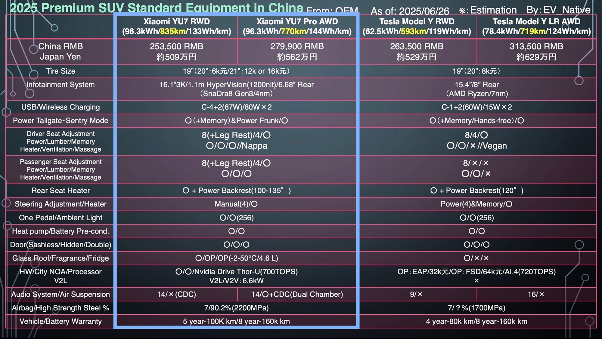

さらにYU7とモデルYの標準装備内容を比較していきましょう。
【YU7のスタンダードとProの標準装備内容】
●19インチのハンコックION evo SUVタイヤ(転がり抵抗や静粛性を最大化)
●16.1インチの3Kセンタースクリーン
●1.1メートルの横長スクリーン「HyperVision」はドライバーと助手席向けに情報をリアルタイムに表示して、乗員とのコミュニケーションを促進
●リアは6.68インチの取り外し可能なタッチスクリーン
●インフォテインメントシステムの駆動SoCはプロセスノード4nmのQualcomm Snapdragon 8 Gen3、主流車載チップのSnapdragon 8295と比較して性能向上
●USB Cポートは全部で6つ(最大67Wの急速充電対応)
●ワイヤレス充電は80Wの急速充電を2つ搭載
●メモリー機能付き電動テールゲートとフランクの電動開閉機能は期間限定で標準搭載
●セントリーモードやペットモードなどに対応
●シート周りはナッパレザーを期間限定で標準設定しながら、前席のゼログラビティシートを採用。8方向電動調整と4方向ランバーサポート、レッグレスト、シートメモリー、ヒーター、ベンティレーション、10ポイントマッサージに対応
●後席シートもヒーターが搭載。電動背もたれ調整はモデルYの120度を超える、最大135度までリクライニング可能
●ステアリング調整はヒーター付き手動調整(Maxグレードのみメモリー機能付き電動調整)
●ワンペダルドライブ
●256色のアンビエントライト
●窓ガラスは全面の二重ガラス化(Maxグレードのみ静粛性のさらに高い二重ガラスや30もの吸音材を最適化)
●ガラスルーフは1.7平方メートルとクラス最大級。Maxグレードには新世代の調光機能採用(遮光率99.85%とサンシェードと同等の遮光性)
●オプション設定でフレグランス機能や冷温庫もラインナップ
●ハイエンドADAS「Hyper AD」はシティNOAを含めて全国で対応可能。(シャオミは標準装備なものの、モデルYは6.4万元でソフトウェアアンロックが必要)
●V2L機能は最大6.6kW
●音響システムはMaxグレードのみ25スピーカー、それ以外は14スピーカー
●スタンダードグレード以外CDC付きデュアルチャンバーエアサスペンション搭載。スタンダードグレードにはCDC搭載
●エアバッグは7つ

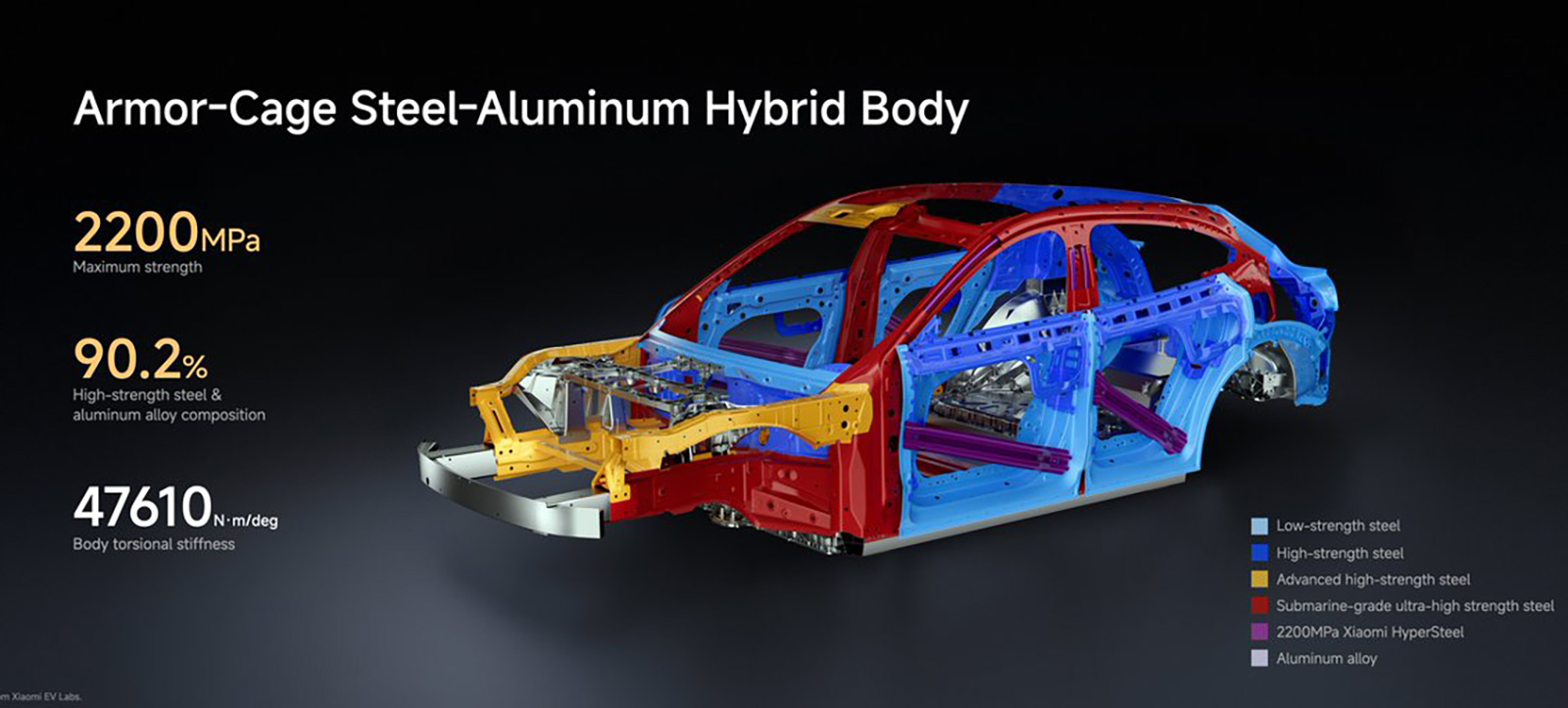

●高張力鋼とアルミニウム合金の配合割合は90.2%。超高張力鋼は最大2200MPaと業界最高水準。車体のねじり剛性も47610ニュートンという強度を実現
●車両保証は5年10万km、バッテリー保証も8年16万km
この通り、標準装備内容をモデルYと比較してみても、圧巻と言うしかない充実の装備内容となっています。

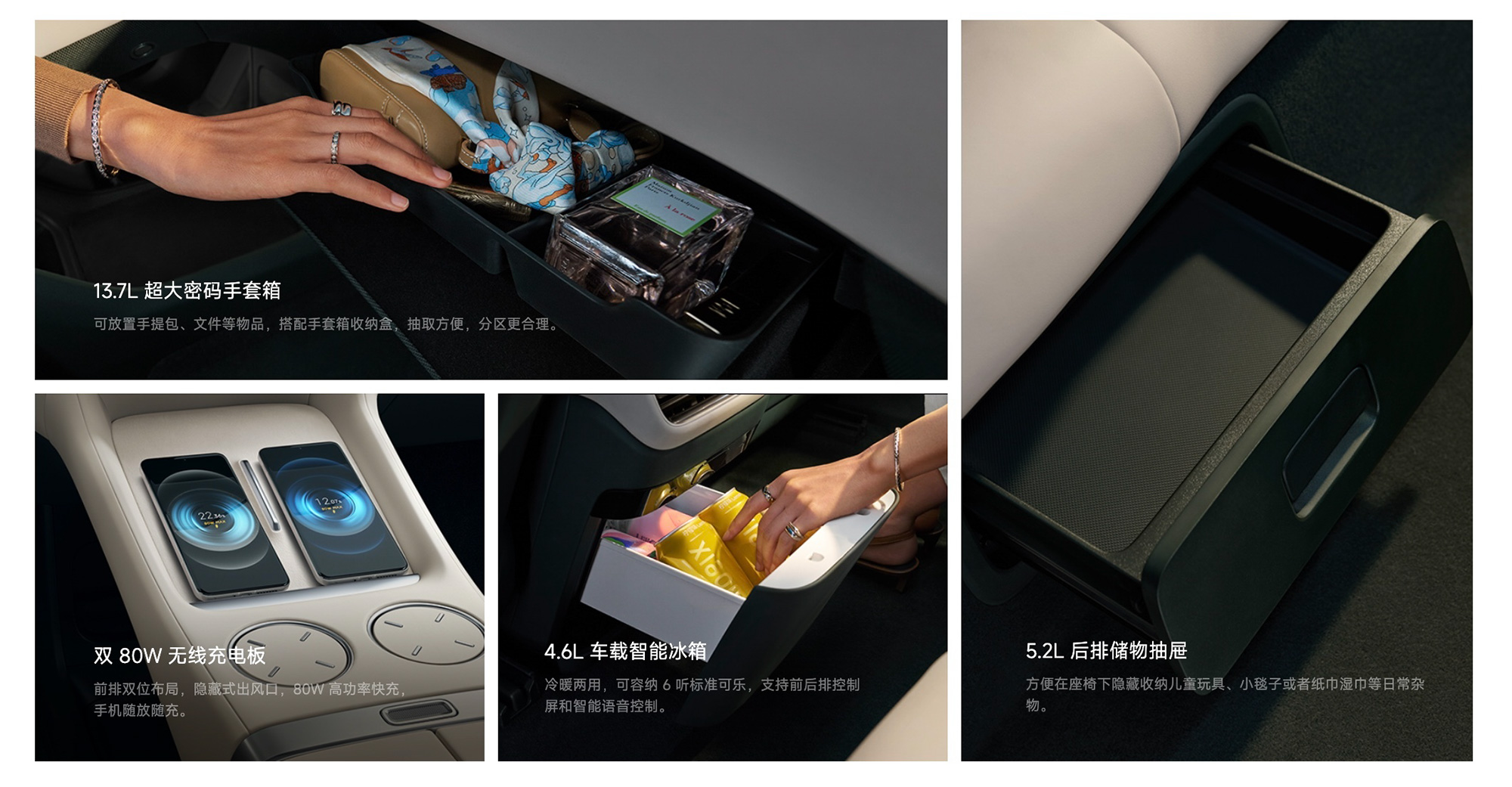

化粧鏡のライトは3段階の光量調整と調光機能を採用。13.7Lものパスコード機能付きグローブボックスやリアシート下部の5.2Lの収納スペースは、ハンドバッグや化粧ポーチ、子ども用のウェットティッシュ、タオルなどの収納性をアピールしています。

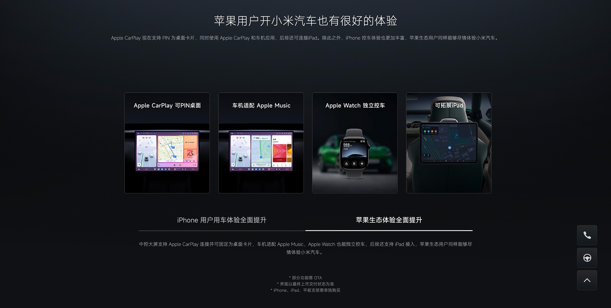

また1年前のSU7の速報記事でも解説した通り、シャオミは自身でスマートフォン事業を展開して独自OS「Hyper OS」をEVやIoT家電に採用しているものの、アップル「iOS」でもシームレスに車両に繋ぐことができます。UWBによる車両制御をはじめとして、Apple CarPlay、Apple Music、Apple Watchの使用やiPadの後席接続も可能です。中国国内でもシェアの高い競合のアップルユーザーの利便性をむしろ向上させることで、一度シャオミのCarIoTエコシステムに引き入れてしまうことで、今後シャオミのスマホやIoT家電の購入に繋げるという、中長期的にEV事業がシャオミのその他ビジネスにも相乗効果を生み出すことを目論んでいるのです。
