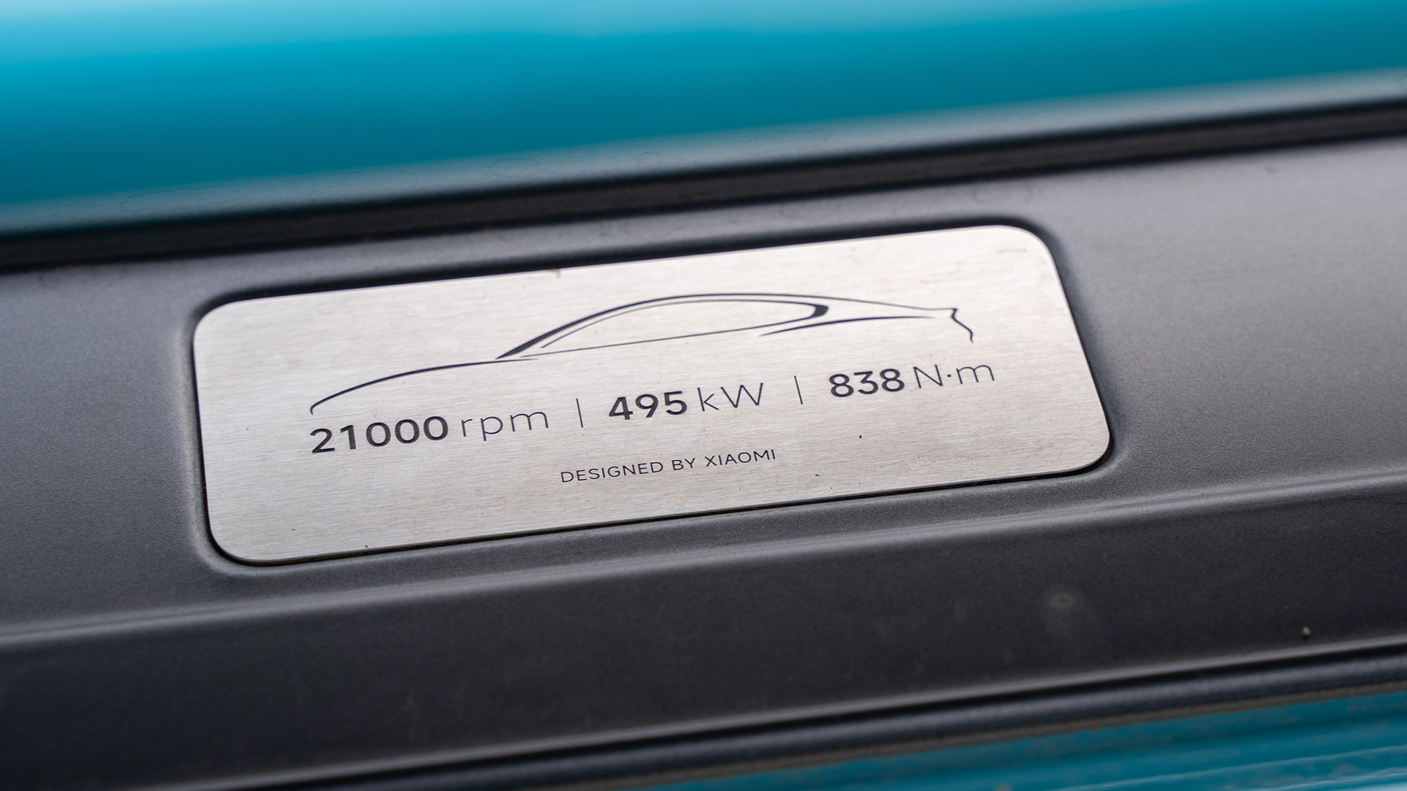

シャオミの駆動用モータ「HyperEngine」ファミリーでは現在、中国のモータ会社「UMC」や「イノヴァンス」と共同で開発した最高回転数2万1000 rpmの「V6」「V6s」を量産中です。また、そのさらに上にはシャオミ完全自社設計と謳う2万7200 rpm・569 hp(425 kW)・635 Nmの「V8s」や、カーボンスリーブロータを採用する3万5000 rpmのモータの開発も進行中とのこと。V8sは2025年中の市場投入が予定されています。
SU7はベースグレード、「Pro」、そして「Max」の3グレードで構成されています。スマートフォンのモデル名のようなネーミングはさすがシャオミと言えるでしょう。ベースグレードとProは出力295 hp(220 kW)の後輪駆動なのに対し、Maxは出力663 hp(495 kW)の四輪駆動です。加速性能は後輪駆動モデルで0-100 km/h 5.28秒、四輪駆動モデルで0-100 km/h 2.78秒と公表されており、発表イベントではポルシェのBEV「タイカン ターボS」よりも加速で優っていると強調しました。

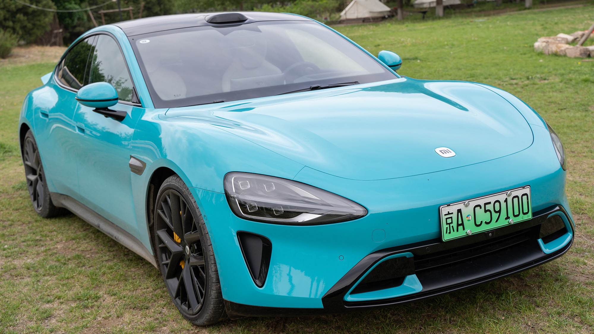

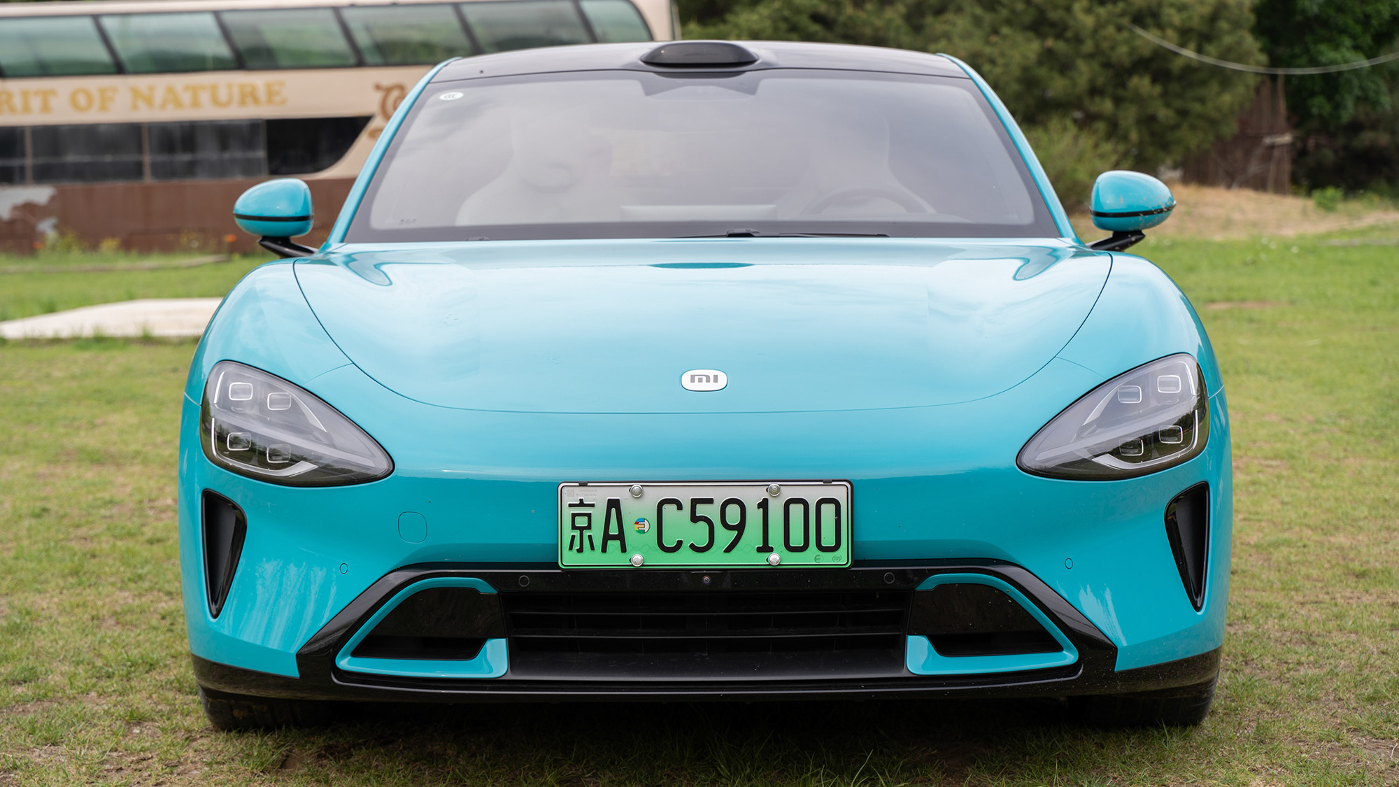

初対面となった実車の印象からお伝えします。まずはエクステリアですが、全長4997 mm x 全幅1963 mm x 全高1455 mm、ホイールベースを3000 mmとしていながらも、実車は意外とコンパクトな印象を受けました。SU7のデザインはBMWのiX(i20)や7シリーズ(G70)のデザインを担当した李田原氏が指揮を取ったといいます。

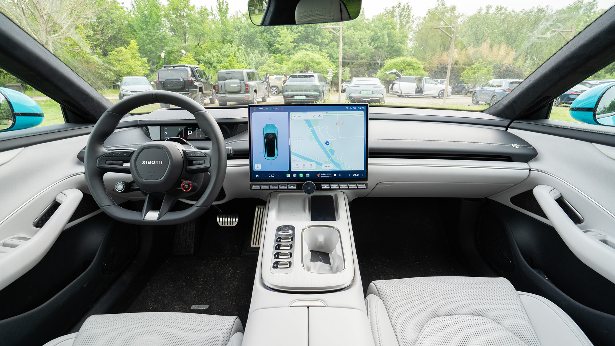

簡素でミニマリスティックな外装とは対照的に、室内空間はスポーティな印象を漂わせています。グリップ性に優れたD型ステアリングではドイツメーカーのハイパフォーマンスモデルのようにダイヤルスイッチが中央部より生えており、クルーズコントロールやドライブモードの選択、そして最大性能を20秒間だけ引き出す「ブーストモード」を操作できます。
センターディスプレイは16.1インチのものを採用しており、その下にはオプションとして販売されているエアコン・メディア操作用の物理ボタンが接続できます。先進的な印象を与えるタッチ操作を基本としつつも、従来の物理的フィードバックも必要に応じて追加できるスタイルには驚かされました。

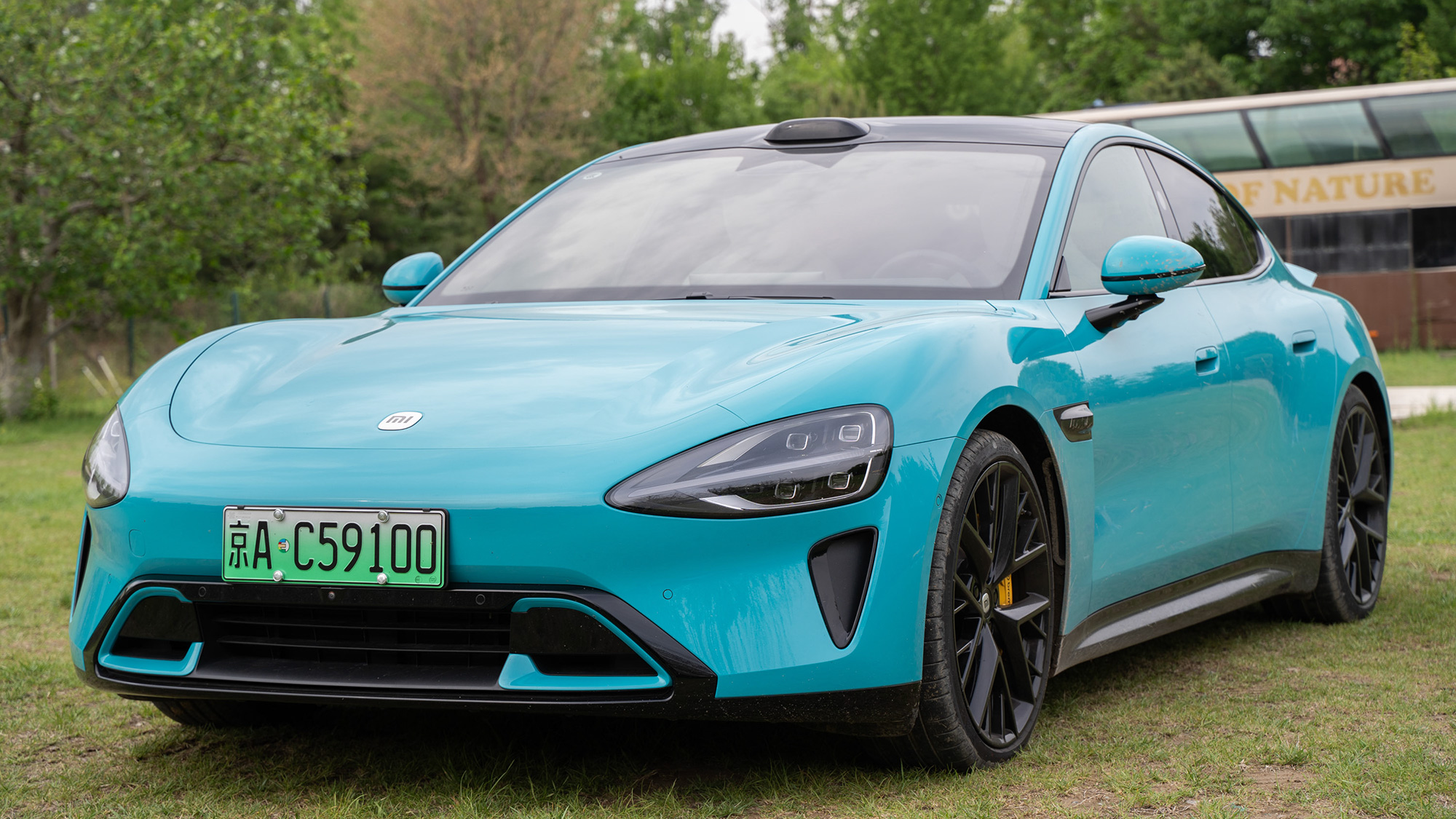

SU7のサスペンションはコンフォート面だけが得意なわけではありません。「SPORT」モードに変更して車高を下げることで、路面に吸い付くように走ってくれます。しっかりと硬い乗り味になりますが、闇雲に硬くしただけではなく、しっかりとスポーティさを考えたチューニングになっている印象です。

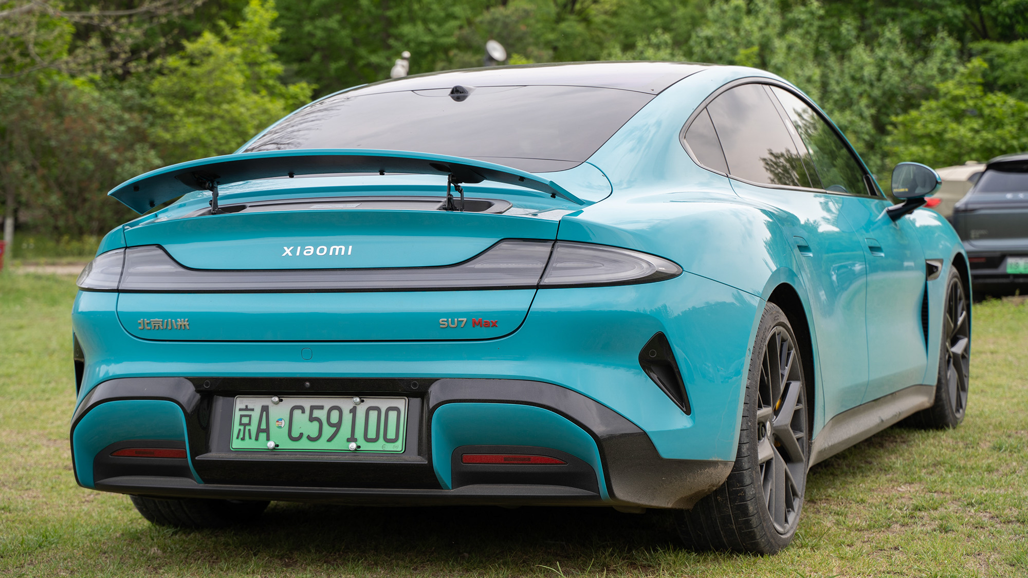

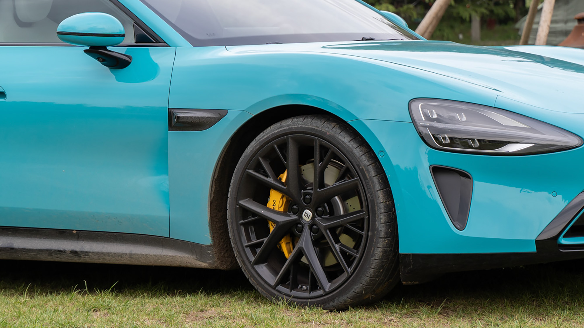

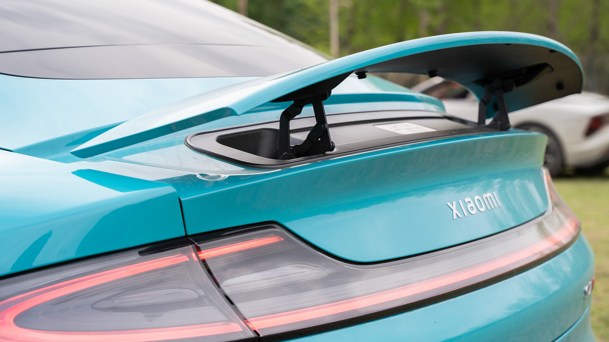

ですが、改善点ももちろんあります。外装においてはリアバンパーの作りがとても柔らかくて薄い印象を受けました。クルマの外装に使われるような樹脂の質感ではありません。また、加速性能をアピールするBEVであるならば、ブレーキ性能もしっかりさせたいところです。シャオミはフロントにブレンボ製4-potキャリパーを搭載していると誇らしげに語りますが、その性能は0-100 km/hを2.8秒以下で加速する2トンのクルマには不十分です。
速い速度からのフルブレーキングを何度か試しましたが、ズルズルと滑りながら止まる制動性能は不安しか感じませんでした。SU7のライバルとしてシャオミが見据えているポルシェ タイカン ターボSではフロント10-pot・リア4-potのキャリパーを搭載しており、ブレーキローターもホイール内側ギリギリまで大径化されています。ブレーキにおいてはパッド、ローター、そしてキャリパーのすべてが見合っていないという印象でした。
