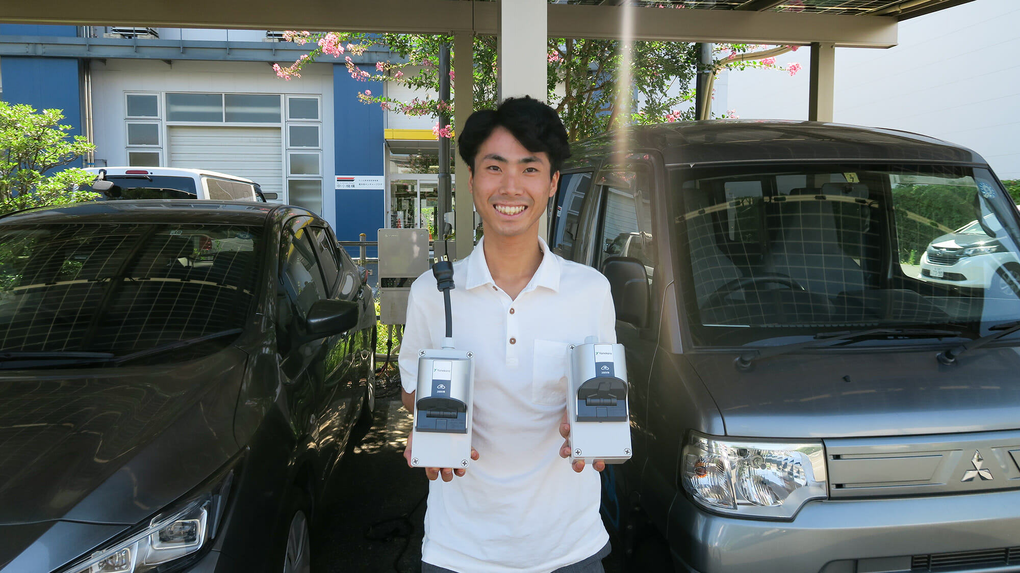

YaneCubeは、通信用のSIMを内蔵したコントローラーにEVユーザーにはおなじみのパナソニック製EV用200Vコンセントを組み合わせたプロダクトです。既設のコンセントにアダプターのように接続して使用する「後付版」と、新たに設置するための「新設版」をラインナップしています(冒頭写真の左が後付版、右が新設版)。
パナソニックのEV用コンセントは次世代自動車振興センターが申請受付を行う国の充電インフラ補助金の対象機種なので、「新設版」の場合、1台当たりの初期費用は2900円(税抜)で導入可能としています。既設コンセントに挿しこんで利用する「後付版」は電気工事が不要であり、国の充電インフラ補助金は利用できません。

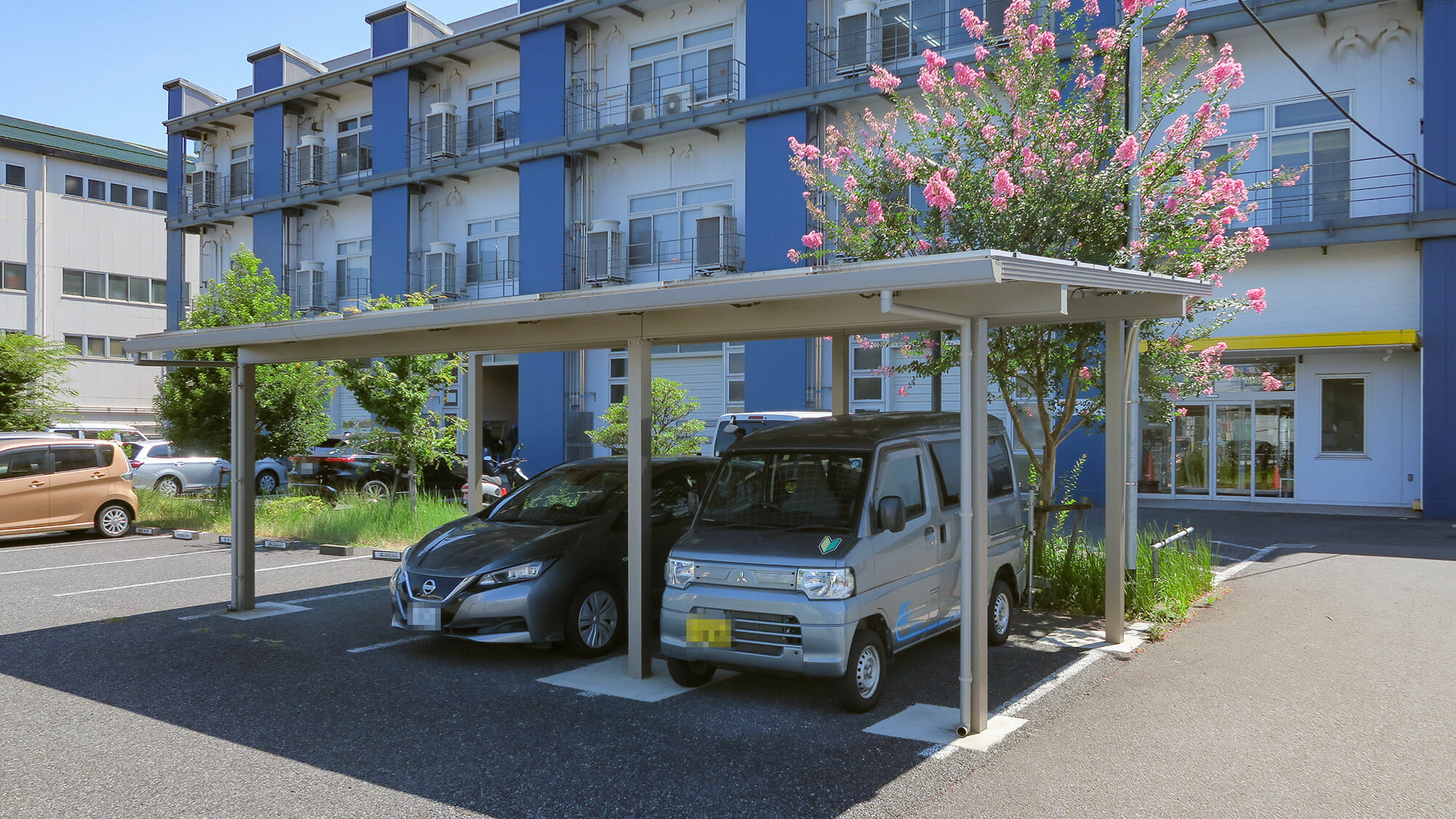

Yanekaraの本社オフィスがある東大柏ベンチャープラザの駐車場で、Yanekaraの契約区画には3台用のソーラーカーポートが設置され、その支柱に3口のEV充電用コンセントがありました。
吉岡さんが「こんな風に使います」と、後付版YaneCubeをコンセントに挿しこむのを見て「あ、これはアダプターみたいなものなんだな」と納得。新設版と同じカタチだったことから「ちゃんと固定しなきゃ」と感じますが、YaneCubeの重さは700g。日産純正充電用ケーブルのコントローラーよりも軽いかなってくらいなので、これでOK! ってことなんですね。
一点、既設コンセントに挿しこんだYaneCubeが抜け落ちる心配を減らすよう、YaneCube側のプラグの形状をコンセントのフタにあるストッパーに引っかかりやすいように改善するかも、ということでした。
