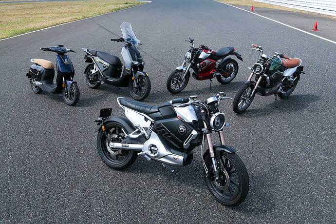

今回、試乗会に登場したのは、『ZERO SR/F』が2台と、『SUPER SOCO』シリーズ5車種。XEAMによる日本導入についての速報は、3月23日の記事でもご紹介しました。

最大のお目当てはもちろん生見さんによる『SR/F』試乗インプレッションですが、せっかくなので『SUPER SOCO』シリーズのフラッグシップである軽二輪規格の『TC Max』と、原付一種規格のスクーター『CUX』の試乗枠も確保。生見さんに乗ってみてもらうことにしました。

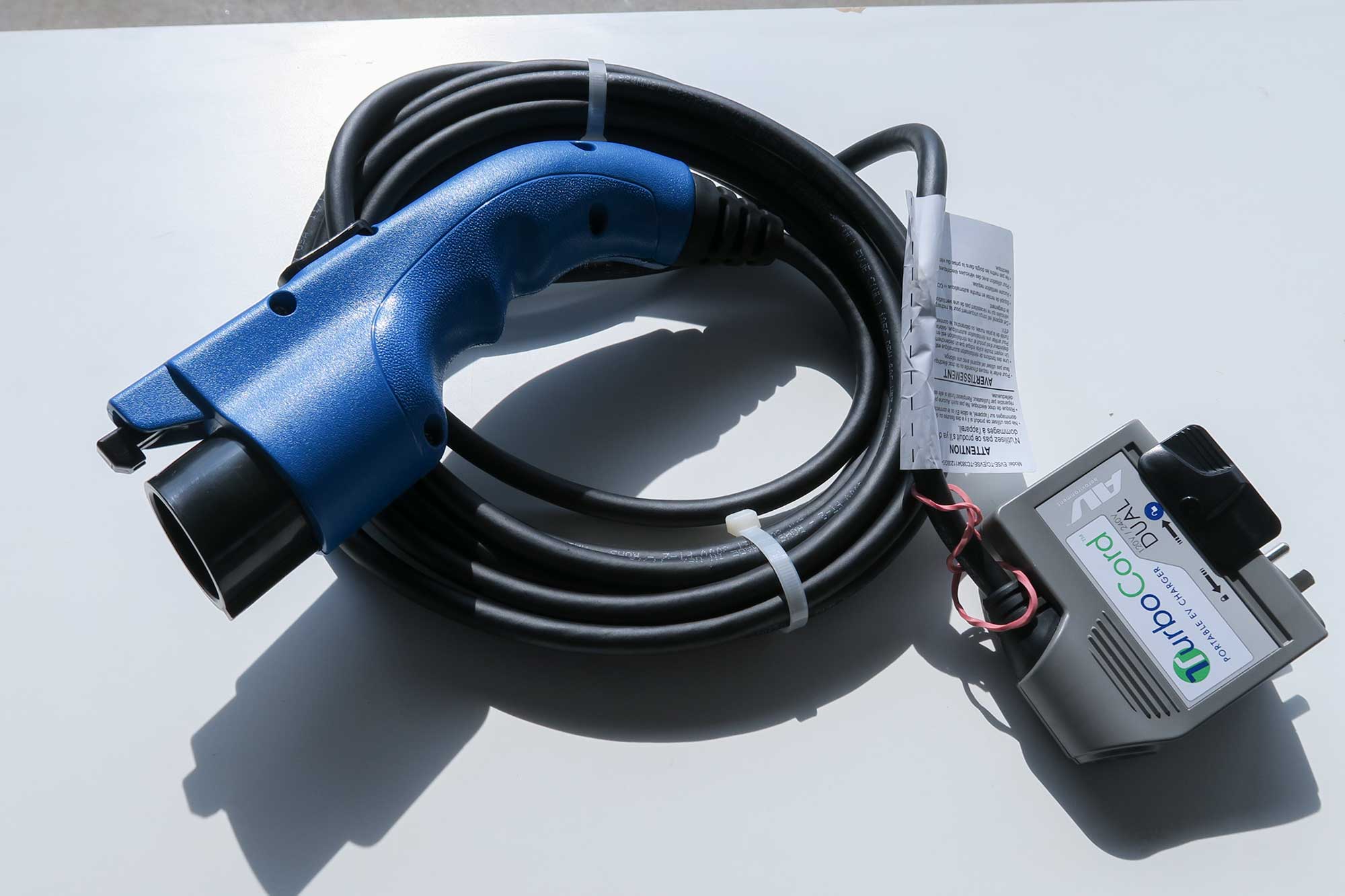

実は『SR/F』の実車が日本にやってきたのはこの試乗会の数日前のこと。はたして、どんなEVバイクなのか、この目で確認する貴重な機会です。先日の速報記事では付属している充電ケーブルの仕様が「100V対応」か「200V対応」なのか未確認のままだったのですが、試乗会会場にはもちろん現物がありました。
見ると、コンセントに差し込むプラグ側のボックスに「DUAL」の文字が。なんと、二本爪の100Vプラグとともに、アース端子の付いた電気自動車用200Vコンセントに差し込むプラグのアダプターを備えた「100V&200V兼用」の充電ケーブルが付属していました。「これは便利!」と感動のあまり、うっかりケーブルの長さや単体での価格を確認するのを忘れたのですが、このケーブル、リーフでも使えたら1本欲しいくらいです。

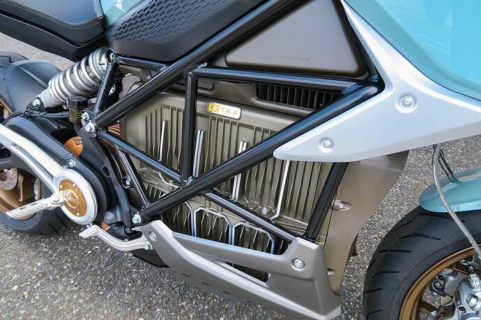

搭載する電池容量は14.4kWhです。三菱『アイミーブ』16kWhに匹敵する電池なので、バイクに積んだら大きくて存在感ありすぎになるんじゃないかと想像していたのですが、実際に見るとスッキリと収まっている印象です。XEAMブランドを展開するMSソリューションズとカリフォルニアのZEROを繋いで日本初導入を実現させた岸本ヨシヒロ氏によると、電池だけの重量は80kg程度とのこと。思いのほかコンパクトに収まっている印象でした。
ちなみに、全体の車重は約220kg。110PSというハイパワーな大型バイクとしては、むしろ軽いとすら言えそうです。考えてみれば、エンジンって大きくて重いんですよね。さらに大容量電池搭載が望まれる自動車では「電気自動車は重い」のが定説ですが、構造がシンプルで電費も有利なバイクでは、「電動こそ軽快」が常識になっていくのかも知れません。

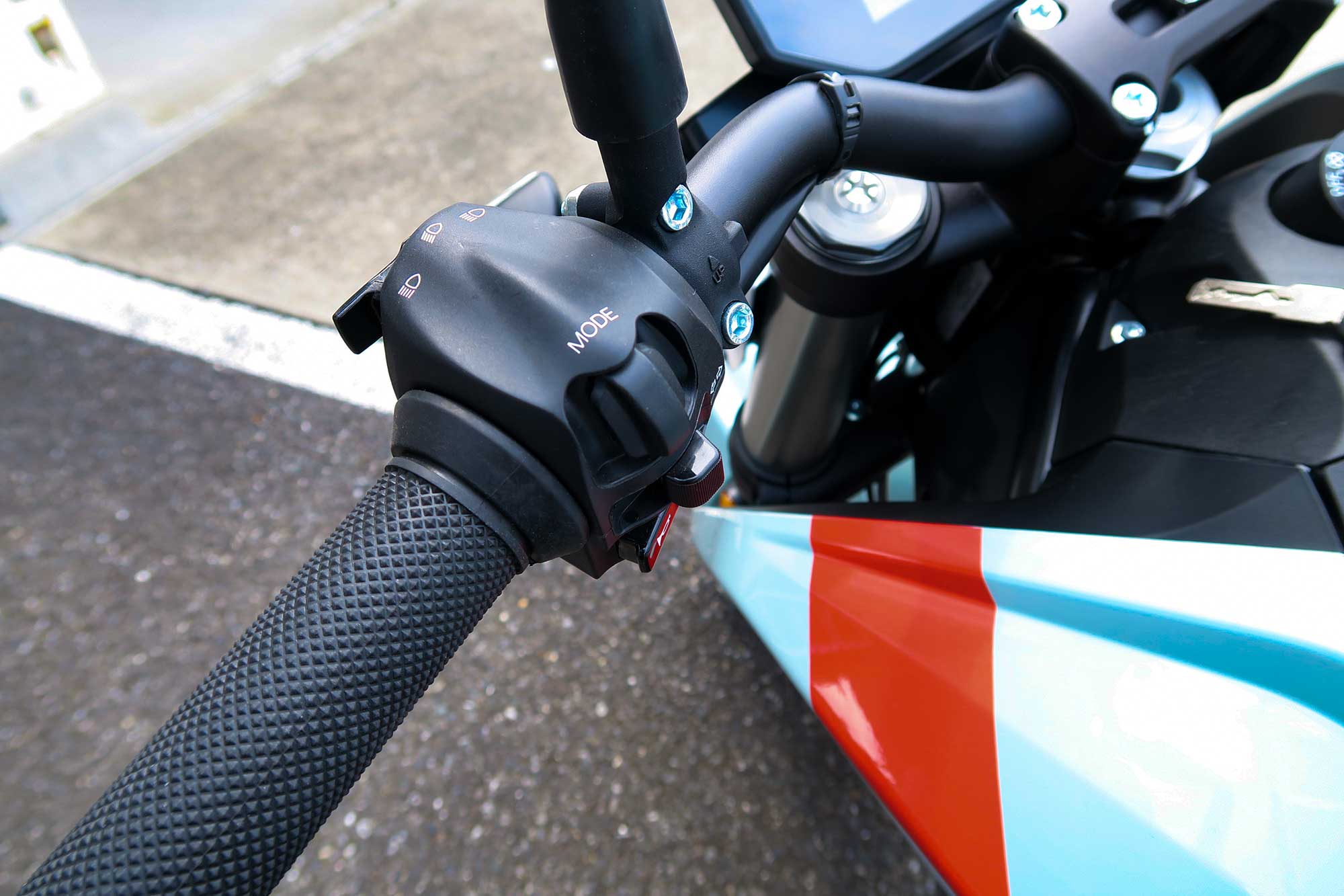

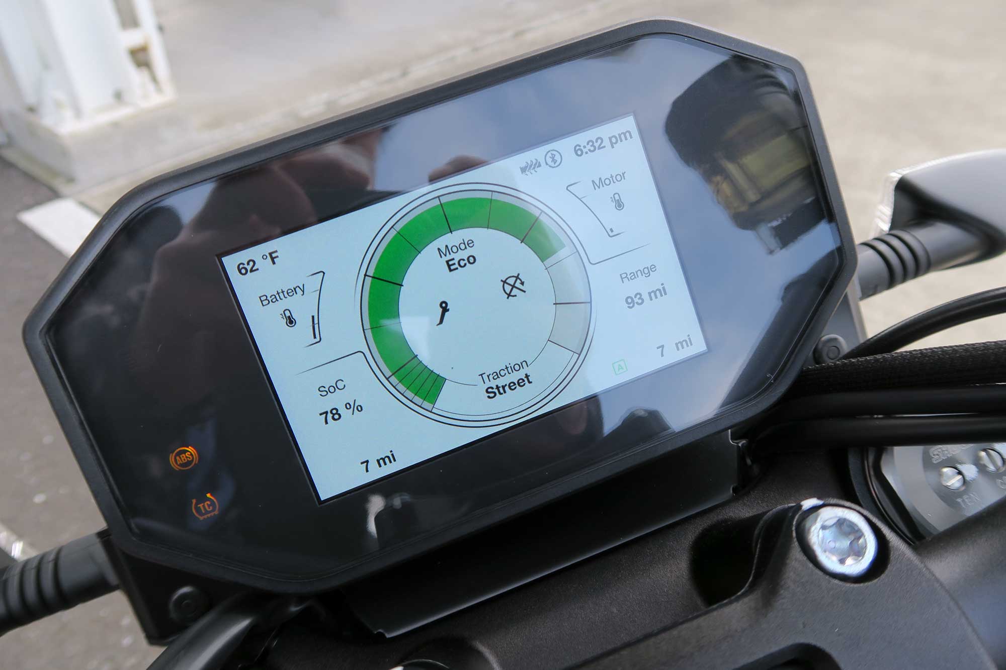

ドライブモードはハンドル手元のスイッチで切り替えます。最高速度が120km/hに制限されて回生ブレーキが強く効く「エコ」、一般的な走行時の「ストリート」、急な挙動を抑制する「レイン」、そしてサーキット走行などを楽しむための「スポーツ」と、4つのモードを備えています。

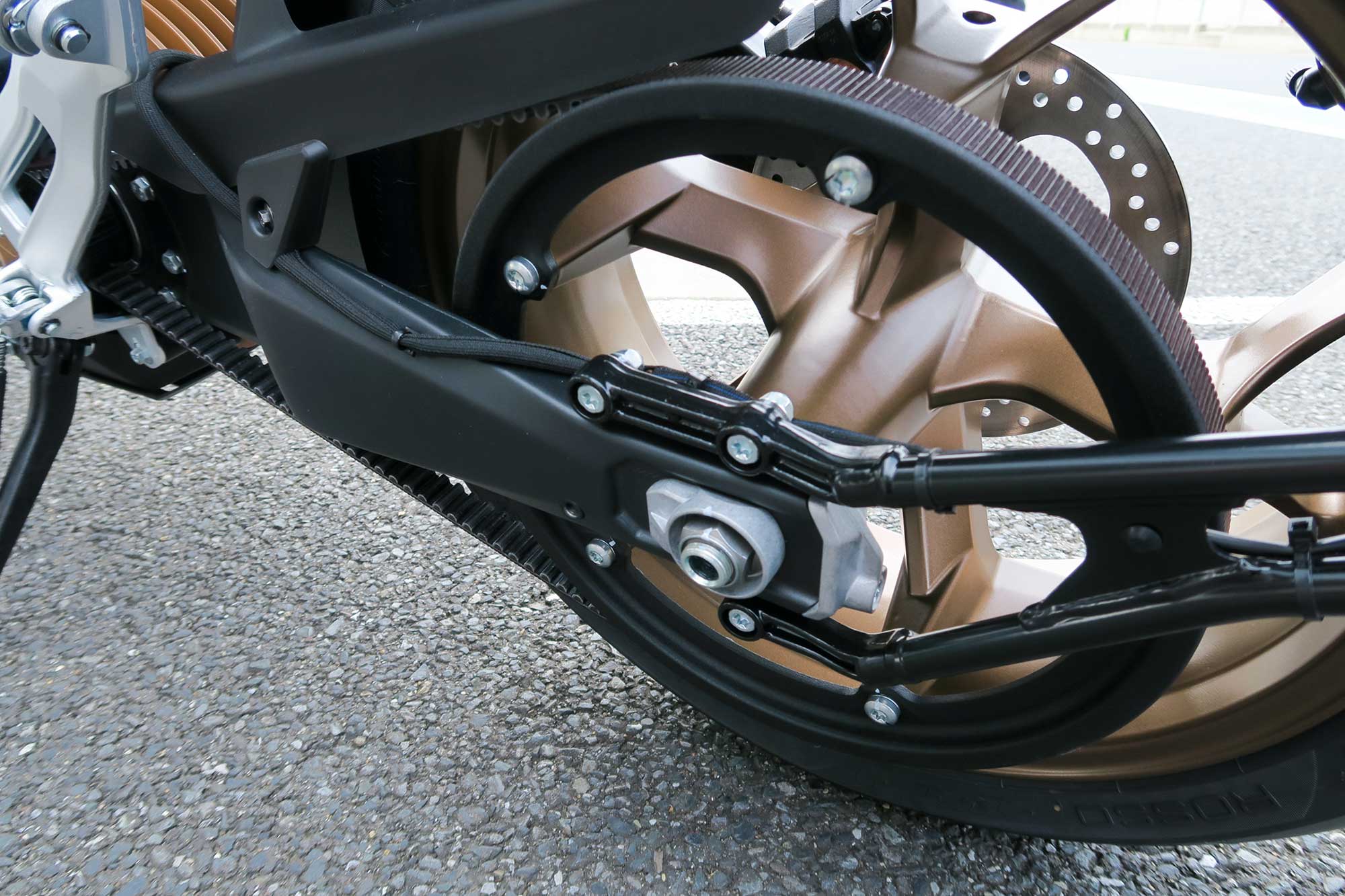

駆動がベルトドライブで、なんというか「油臭くない」のも、電動らしさを強調しています。

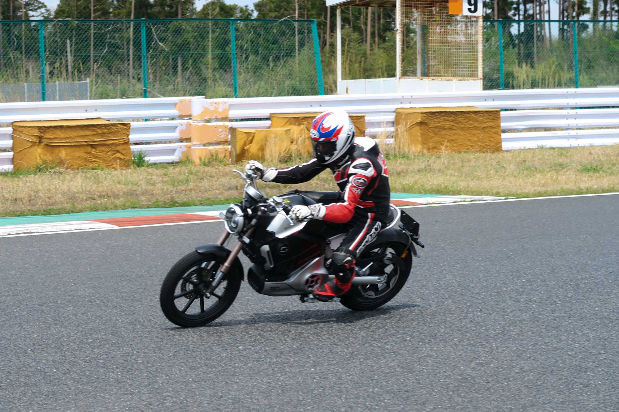

SUPER SOCO『TC Max』
軽二輪(125cc超~250cc以下相当)規格のスポーツバイク。最高速度は90km/h。電池容量は約3.2kWh(重量23kg)で車体に搭載したまま充電できるほか、着脱しての充電も可能。航続距離は110km(体重75kgのライダーが45km/h定地走行した場合の数値)。
【生見さんのインプレッション】
軽快なスポーツバイクという印象で、アクセルを開けた時の加速感は電動ならではの独特の気持ちよさを感じました。タイムラグなくリニアに加速する感覚が新鮮で楽しんで走れましたね。
このバイクはルックスはスポーツバイクですが、ブレーキはスクーターのように左ハンドルのレバーでリア、右レバーがフロントブレーキになっているのが特徴的。また、リアのブレーキをかけた時に適度にリアとフロント、両方のブレーキが効いて制動姿勢を安定させてくれる「コンビブレーキ」が採用されているのですが、そのバランスがすごくいい。今日の試乗はシンプルな周回コースの設定だったこともあり、フロントブレーキはほとんど使わないで走れるほどイージーで快適でした。

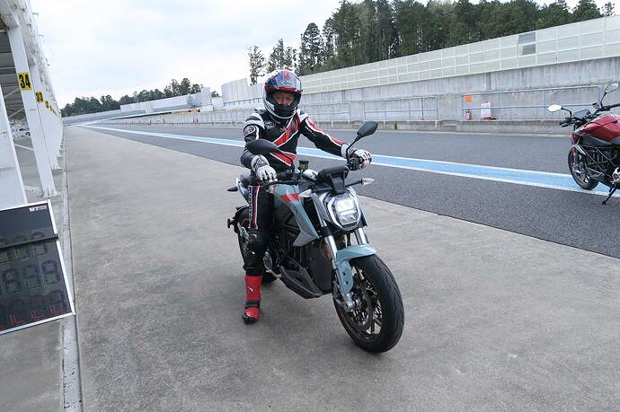

ZERO『SR/F』
昼食後、いよいよ『SR/F』の試乗となりました。ただ、フル稼働の試乗会、我々の順番が回ってきた時の試乗車の電池残量はすでに40%を切っていて、15分間の試乗終了時には15%くらいになるという、割とギリギリの走行ではありましたが。ストレートでは時速200km/hを叩き出しつつ、スムーズにコーナーを攻める生見さん。私が生見さんと会うのはゴルフ場が多く、正直言って、サーキットを走る生見さんを生で見た(ダジャレか!)のは初めてだったのですが、やっぱりカッコいいですね。
【生見さんのインプレッション】
僕の持論として「サーキットはリズムで走る」もの。シフトチェンジのない電気バイクで、どんな風にリズムを刻めるか少し不安もあったんですが、想像以上に素直な走りで楽しめたというのが正直な印象。全体として、600CCクラスのスポーツモデルに匹敵する走りを楽しめました。
ピットからの立ち上がりで電動バイクらしい圧倒的な加速を感じたので、コーナーの立ち上がりでアクセルを開ける時のコントロールはシビアだろうと想像していましたが、それも意外にスムーズでした。シフトチェンジも何もないのでブレーキングに集中できて、シームレスに回転が上がっていく感覚が新鮮でしたね。電動バイクは、無限(ホンダ)がマン島TTレースに出場するために開発した『神電 弐』に乗ったことはありましたけど、『SR/F』はさすがに市販車だけあっていろんな制御のスムーズさや完成度が高められているんでしょうね。
途中で120km/hリミッターの「エコ」モードも試してみました。エンジン車でリミッターが効く速度で走ると、突然燃料がカットされるのでギクシャクしがちですけど、そのあたりの制御もなめらかで違和感なく走れます。エコモードでも加速などはしっかりとパワフル。通常の高速道路走行であれば最高速は120km/hで十分なわけだから、実用性は高いでしょう。
あと、電池がフレーム強化の役割も果たしているのかな。コーナーの切り返しでボディ剛性が高いと感じました。クラッチがないので「Uターンは大変じゃないのか」と思って試してみたけど、これもスムーズ。ひとつ気になったのは、15分間のサーキット走行で20%の電力を消費してしまったことですね。

二輪でベルトドライブはホイールダンパーいらないし楽だし静かだけどよくやる最終減速比の調整が容易じゃないのと石噛むとすぐ切れるので……

ベルトドライブが「石噛むとすぐ切れる」のは、XEAMにとってもきっと要チェックのポイント、ですね。
