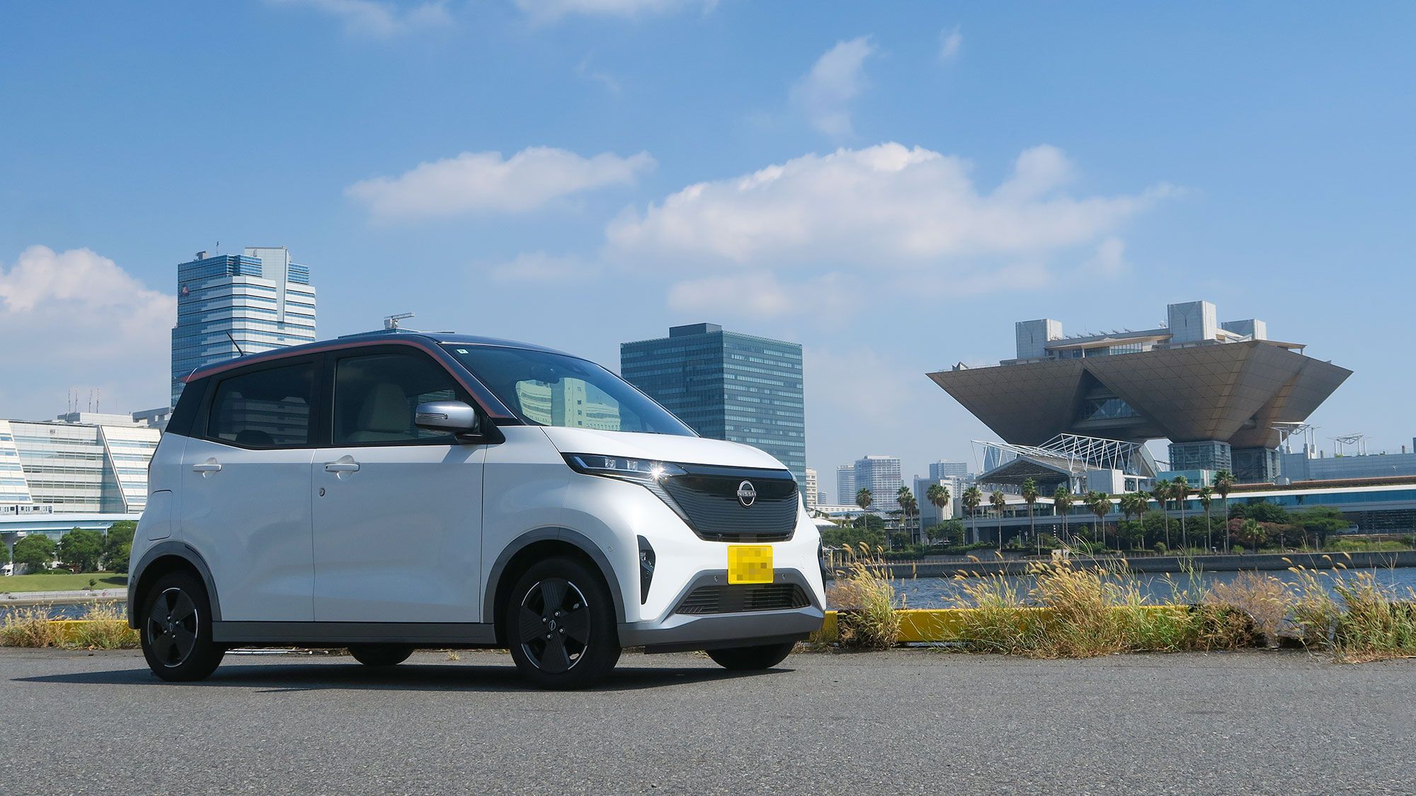

日産サクラをマイカーにしている評論家・御堀直嗣さんの連載コラム第4回は「EVとタイヤ摩耗」の話題です。
🔑 ポイントまとめ EVは重いため「タイヤの減りが早い」?
→ 事実ではあるがガソリン車のSUVなどにも当てはまる サクラはデイズより重いけど、細身の155/65R14タイヤで安定した走りを実現しているのが特徴 EVは低重心で安定感が高く、サクラも高速道路のカーブで不安なし 偏平タイヤの流行は“見た目重視”の面も大きく、実用面では必ずしも合理的ではない EV専用の「減りにくいエコタイヤ」開発が進めば、この課題も解決していくはず 御堀さんのサクラは約1.5万km走行で前輪残り溝5mm → 「やや早めの摩耗かも?」という実感。ただし細身タイヤなので交換コストは比較的安く済むそうです。
