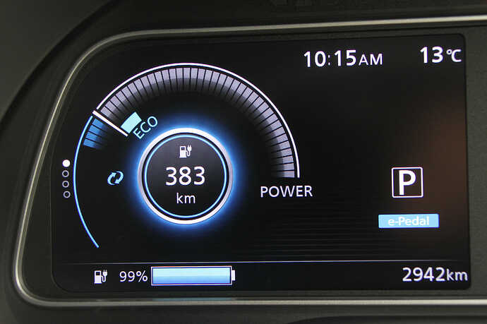

気になる一充電走行距離は、従来のJC08モードで比較すると400kmから570kmへ、新たに導入された、より実態に近いとされるWLTCモードでは322kmから458kmへと向上(EPA基準では243kmから364km)した。ざっくり4割増しだ。日産によれば、走行距離が200kmでユーザーの1日あたりの平均走行距離の95%をカバーし、370kmで99%をカバー、今回の458kmでは99.5%をカバーする。

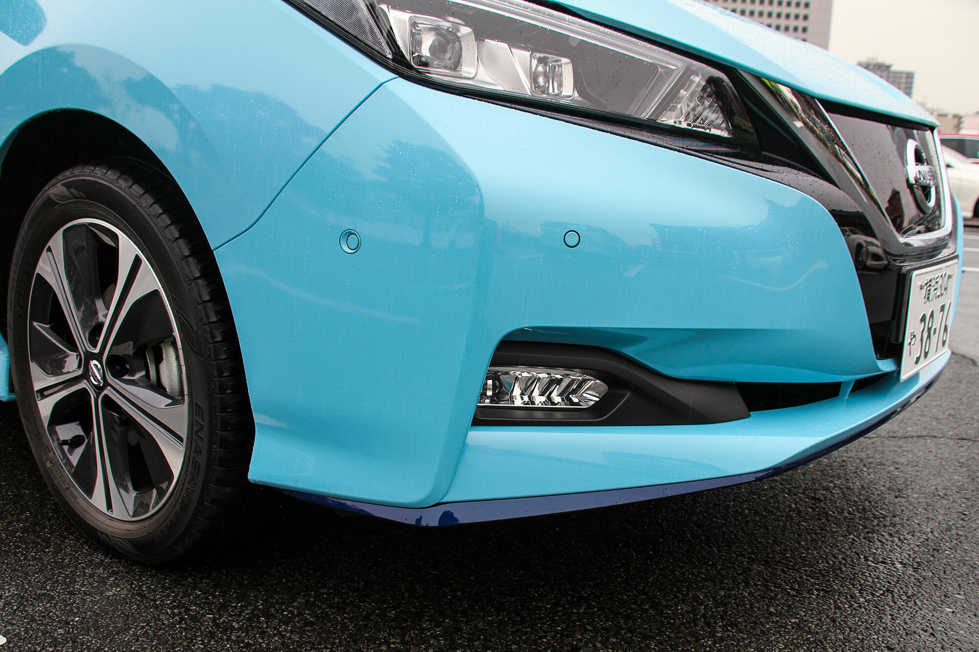

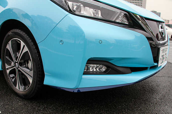

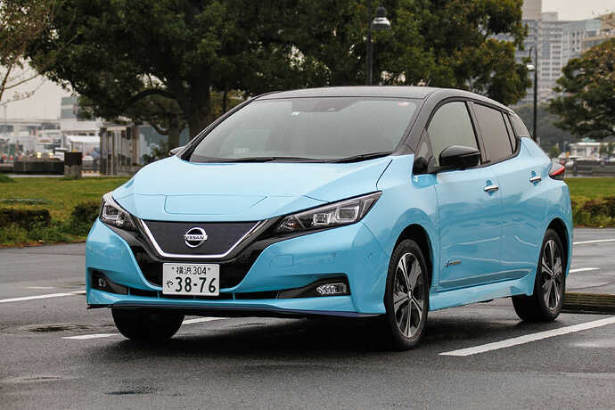

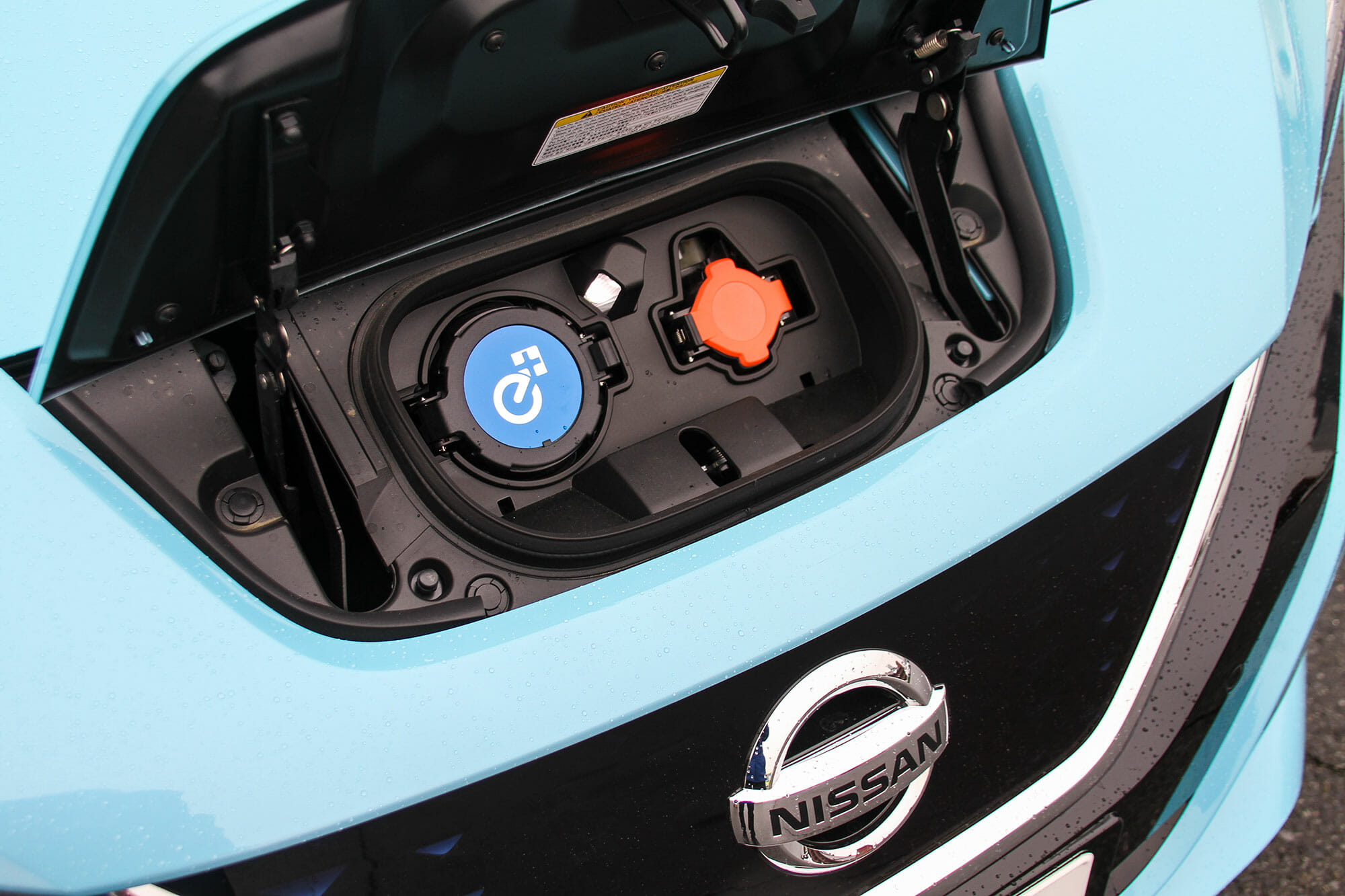

見た目は従来のリーフ(便宜上、40kWhモデルを「リーフ」、62kWhモデルを「e+」と呼ぶ)とほとんど変わらない。フロントバンパー下部に青いリップスポイラーが付くのがe+の特徴。また充電ポートを開けた際に急速充電側の差込口のフタ部分に専用ロゴが入る。
なにはともあれ乗ってみた。従来のリーフでも発進加速に不満はなく、望めばタイヤのグリップ力の限界に達するほどの鋭い発進することができた。車両重量がリーフのそれに比べ160kg重い1680kgに達するe+だが、リーフと同等か、ややより力強い発進加速を見せた。
その後、50~60km/hに達するまでの時間が明確に短い。リーフは50km/hを境に加速Gが鈍るが(それでも十分以上の速さだが)、e+は70km/hあたりまで続く。静粛性はリーフと変わらない。また、同じスペースにより重いものを詰め込んだわけだから重心の位置はさらに下がっていることになる。実際、重くなったとはいえ、リーフ同様のキビキビとしたハンドリングを味わうことができた。
制限速度80km/hながら実際には100km/h前後で流れている首都高湾岸線の大黒JCTあたりで加減速を繰り返す。リーフに比べ、60km/hあたりから100km/hまでの到達時間が明確に短く、100km/hに達した後も加速感は鈍る気配を見せなかった。ICE車で言えばどの車種と同程度かすぐには思いつかなかいが、60km/hからよーいどんとやったとすれば、マツダ・ロードスターやトヨタ86あたりには負けないはずだ。
