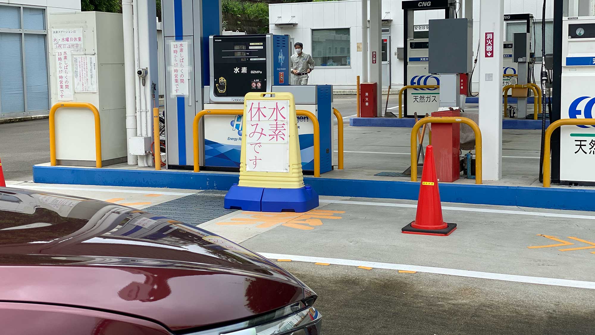

例えば、近所にあって複数回使った練馬水素ステーションは、定休日が火曜、水曜と週2日あり、営業時間が13:00~17:00と短い。次に近いENEOS杉並ステーションは日曜が定休日で、営業時間は9:30~17:00。遠出に備えて当日早朝に充填することも、前夜のうちに充填することもできないのだ。そして先ほどウェブサイトを見ると練馬水素ステーションには「9/23(水)~10/14(水)定期点検で休業します」といった案内が出ていた。こうした点検や不具合によって営業していない確率が結構あるため、行く前に最新の店舗情報を調べる必要がある。

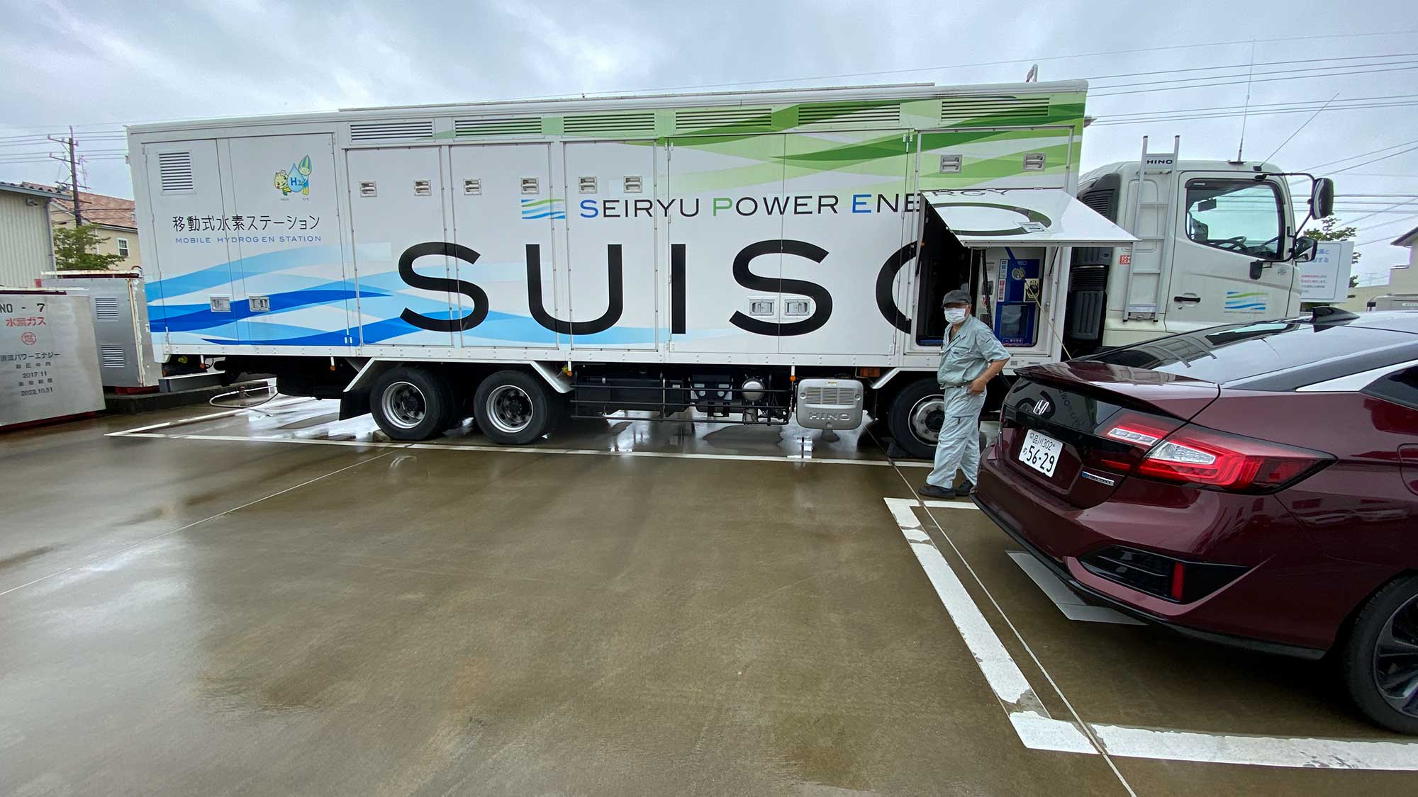

水素ステーションには大きく分けて3種類ある。オンサイト型とオフサイト型、それに移動型。オンサイトとはステーション敷地内で都市ガスやLPガスから水素を製造する方式で、オフサイト型とは他の場所で製造した圧縮水素もしくは液体水素を運んでくる方式。移動式とはオフサイト方式の一種で、本来ステーションに固定されている圧縮機、プレクーラー(水素をマイナス40℃に冷やす)、ディスペンサーなどがトラックに搭載され、移動が可能なステーションだ。

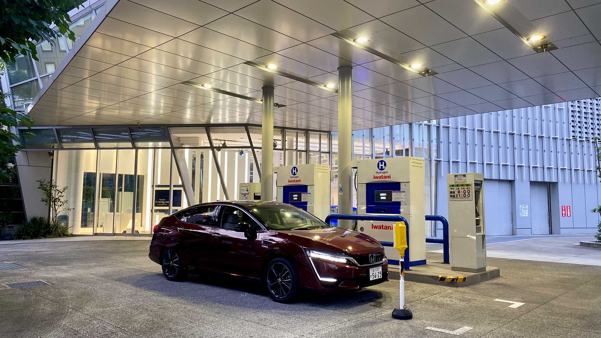

オフサイトかオンサイトかは直接ユーザーには関係ないが、移動式ステーションで入れると単価がやや高かった印象がある。これまでに充填したステーションで最も単価が高かったのが移動式(といっても店舗として営業しているので通常は動かさないで営業している)の清流パワーエナジー土岐水素ステーションの1kg1500円。最も安かったのがイワタニ水素ステーション芝公園(オフサイト)の1kg 1100円。ガソリンよりは大きな開きがある。一般的には1kg 1210円のステーションが多い。
