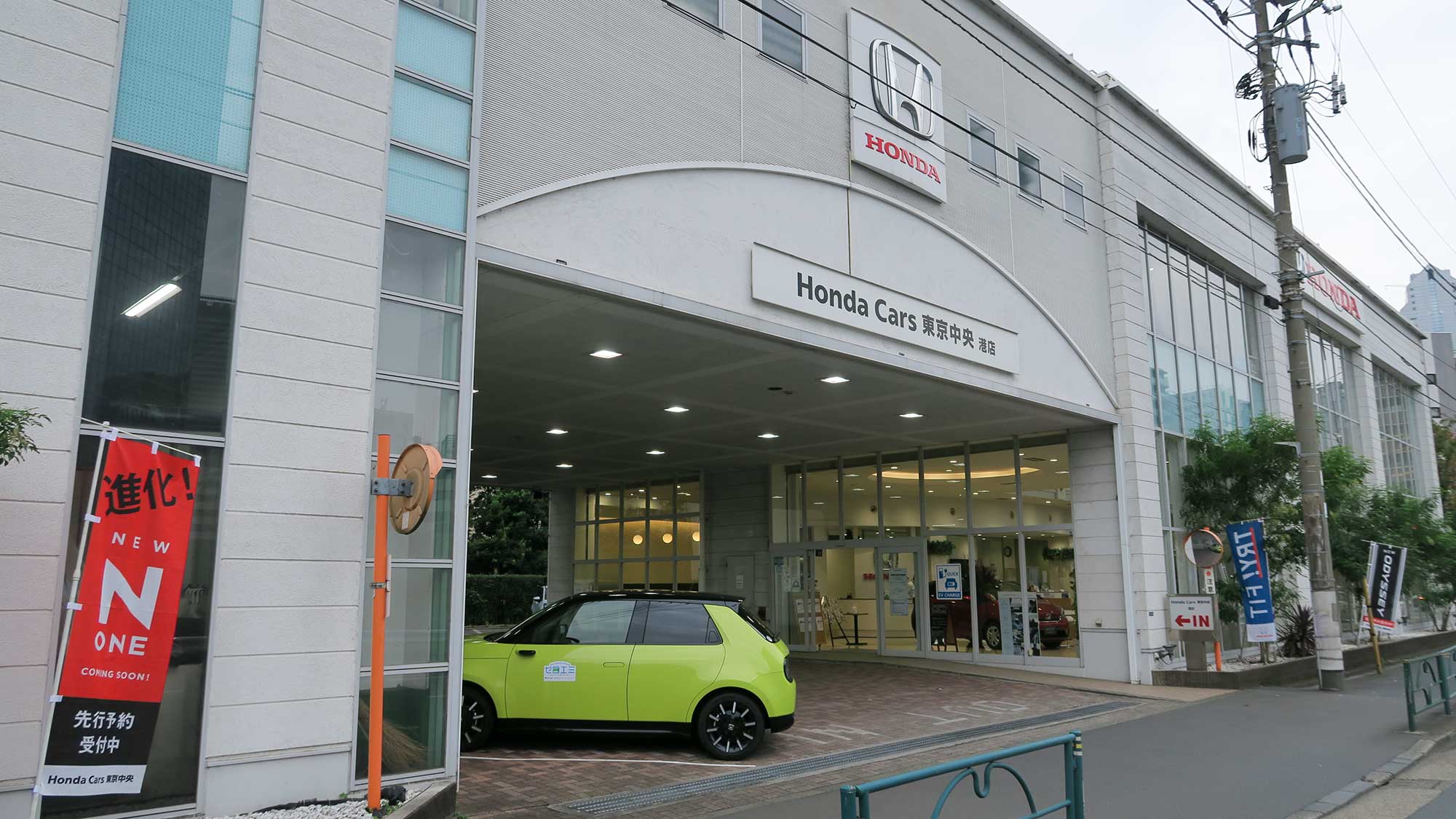

前回は私の拠点に近いホンダカーズ東京中央桜新町店で借りましたが、10月中の空きが見つからず、芝浦にあるホンダカーズ東京中央港店で予約を取りました。ボディカラーはホンダeのシンボルカラーである「チャージイエロー」。10月22日(木)、貸出時間いっぱいの10時〜18時まで予約。実際に乗ったのは9時46分(15分前から貸出可能)〜14時50分までの5時間4分で、料金は6400円でした。ホンダeの利用料金は15分200円で距離料金はありません。計算してみると、5時間4分=200円×21コマ=4200円なので、早く返却しても予約した8時間=200円×32コマ=6400円が課金されるようです。ま、仕事が立て込んでいて早く戻りたかったから、しょうがありません。

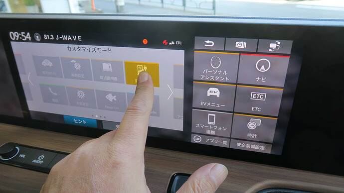

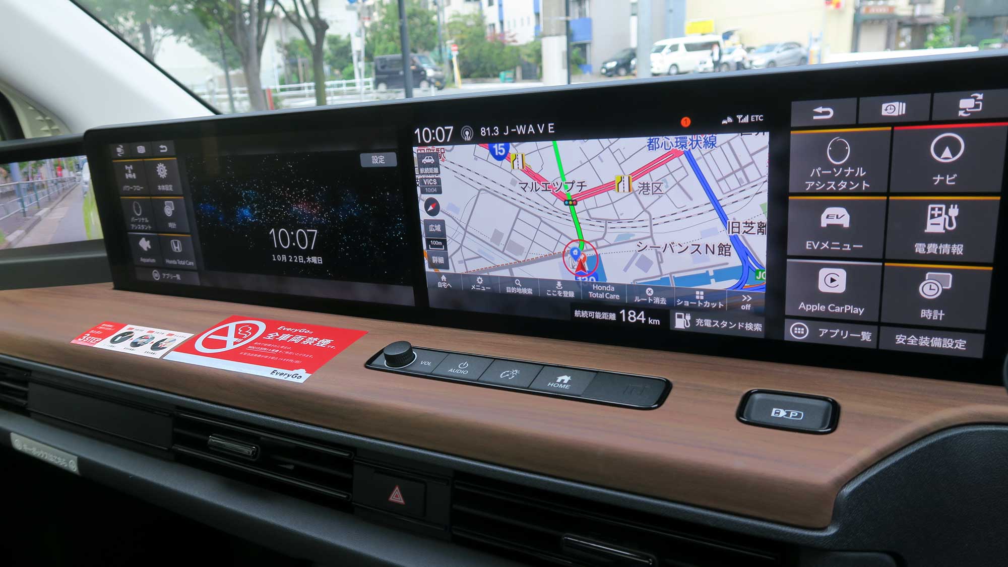

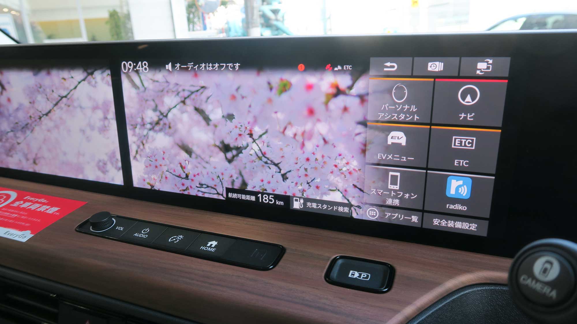

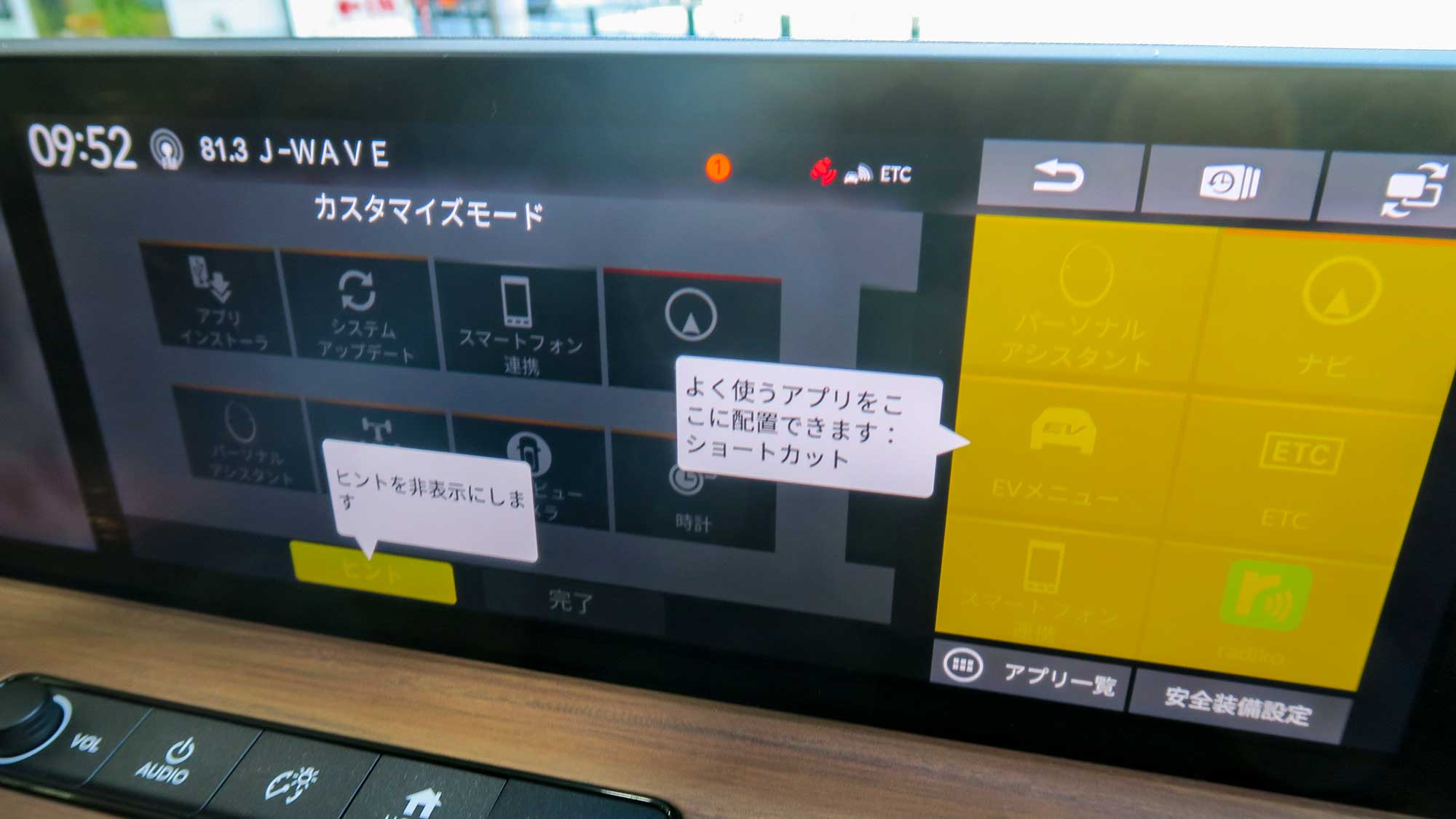

まず、インテリアの特徴でもある「ワイドビジョンインストルメントパネル」についての確認です。前回試乗時はナビアイコンがデフォルトで表示されてなくて、ナビ画面を呼び出すのがちょっと面倒。短時間試乗でカスタマイズ方法もわからなかったのですが……。ホンダからの回答は、カスタマイズできるしナビアイコンもある、ということでした。ロック解除して車に乗り込み、早速試してみました。
今回のホンダeは、そもそも最初からナビアイコンが運転席側に表示されてたんですけど。

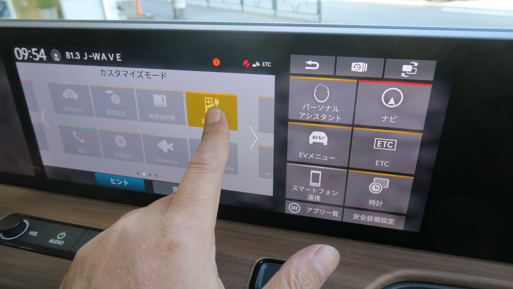

アイコンを長押しすると、カスタマイズモードが立ち上がります。
指先でドラッグ&ドロップすると、アイコンを簡単に変更できます。感覚としてはスマホと同じですね。
運転席側に「ナビ」、助手席側は「パワーフロー」(この写真は試行錯誤中で「時計」が出てるけど)を表示するように設定をカスタマイズ。走行中もしっかり両方のモニターが機能してくれて、いきなり「自分の道具」になった感じ。

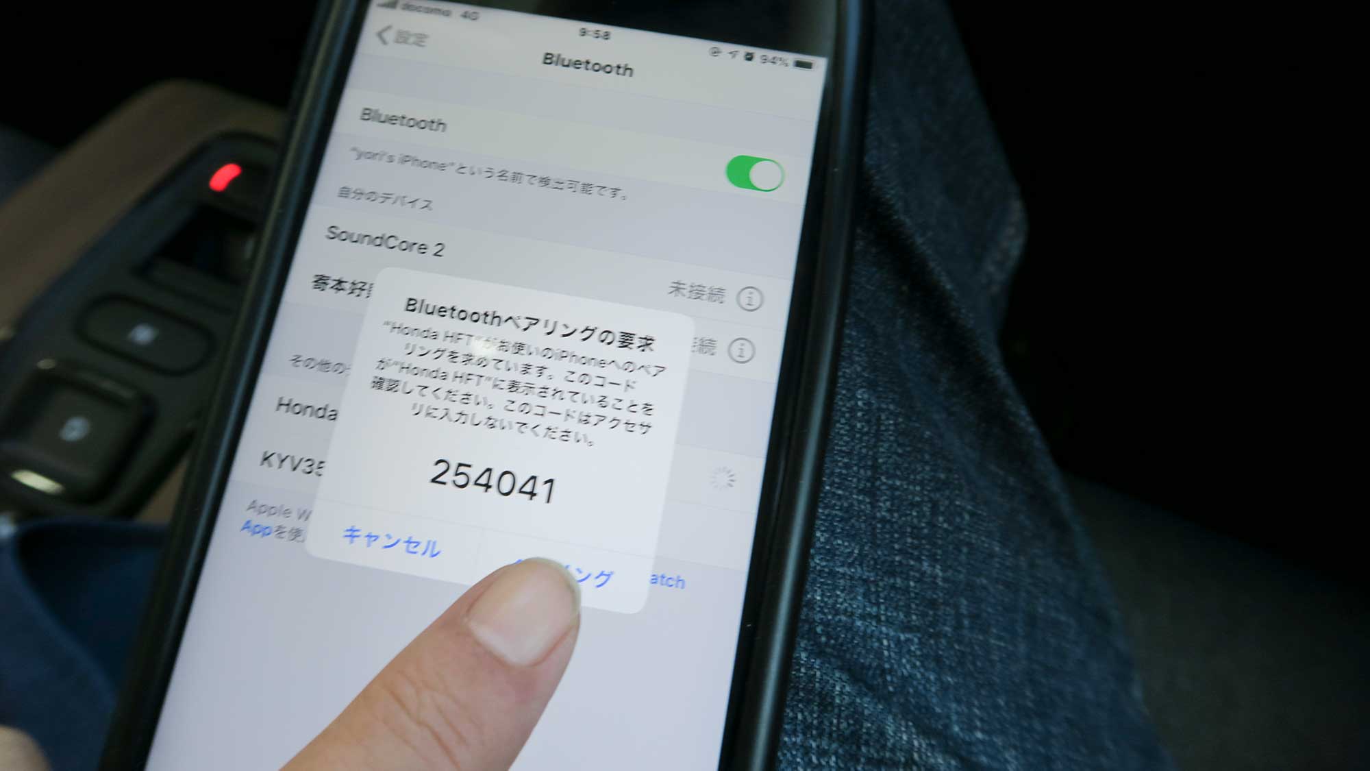

ついでに、Bluetoothのスマホ連携も設定。簡単にペアリングできました。
よく使うアプリを選んでデフォルト表示。まったくスマホ感覚ですね。こうなると機能はアプリ次第。個人的には、テスラが備えているような、ナビでルート設定すると高低差を勘案してかなり正確に到達距離を表示してくれるヤツが欲しいです。あと、数台でドライブする時、LINEのグループで連絡取り合うことも多いから、助手席側にLINEとかがあってもありがたいかな。

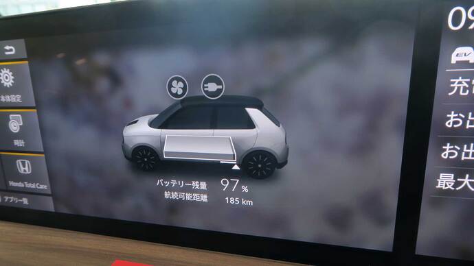

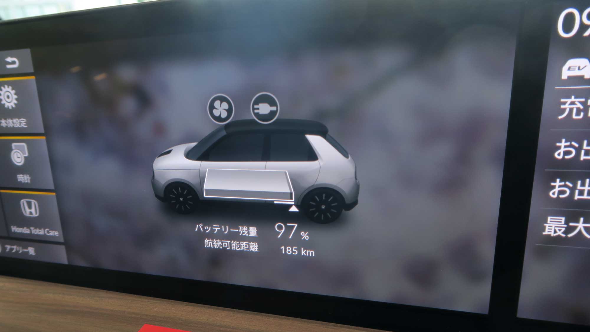

出発時のバッテリー残量は97%。航続可能距離は185kmと表示されています。御殿場までには長い上りもあるし、流れにのった高速巡航をすれば、150kmちょっと走れば、急速充電検証のための計画通り、残量20%以下で海老名SAに着けるだろう、という思惑です。

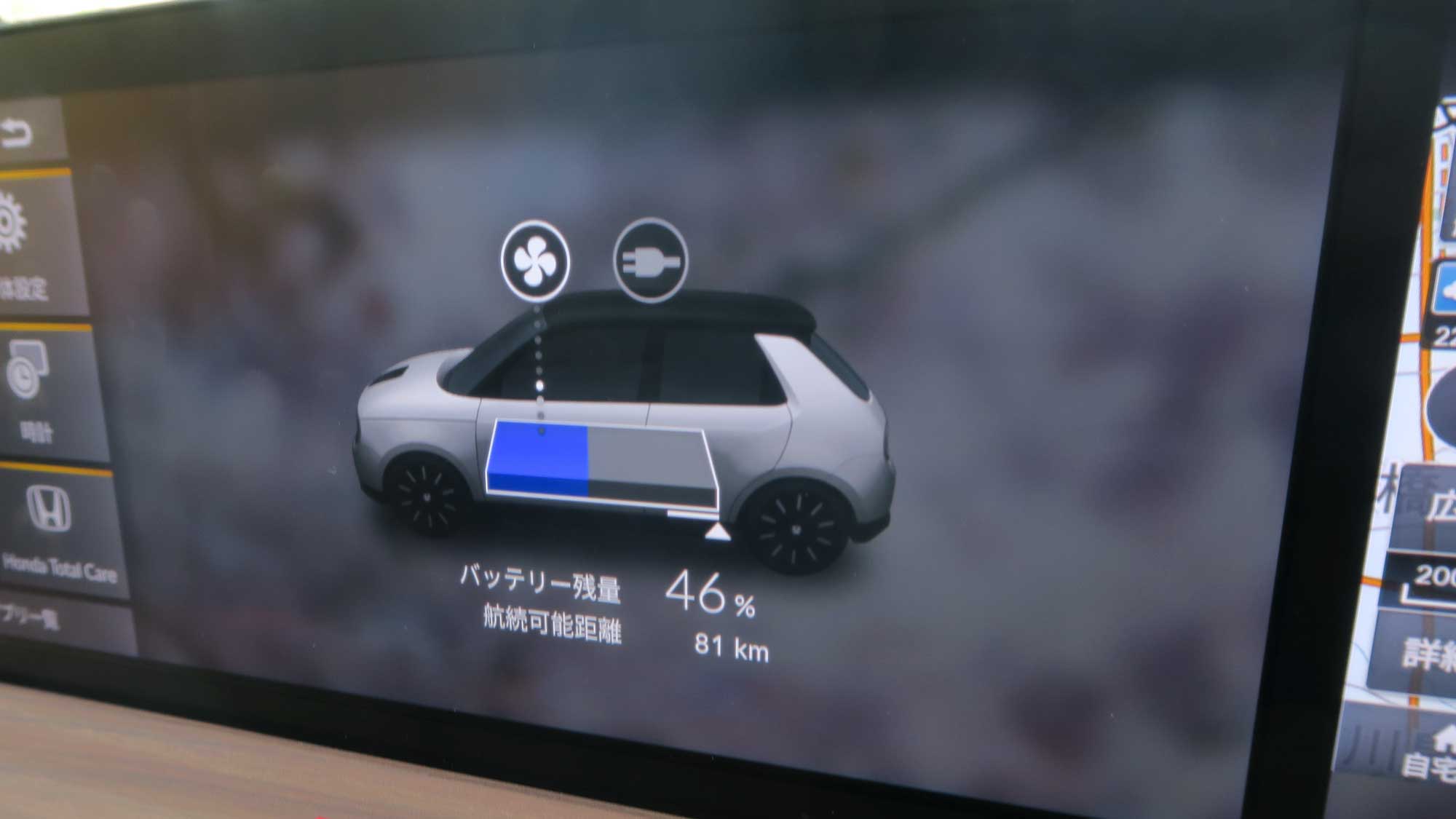

芝浦から御殿場まで約100km。バッテリー残量46%、航続可能距離81kmを残して到着しました。

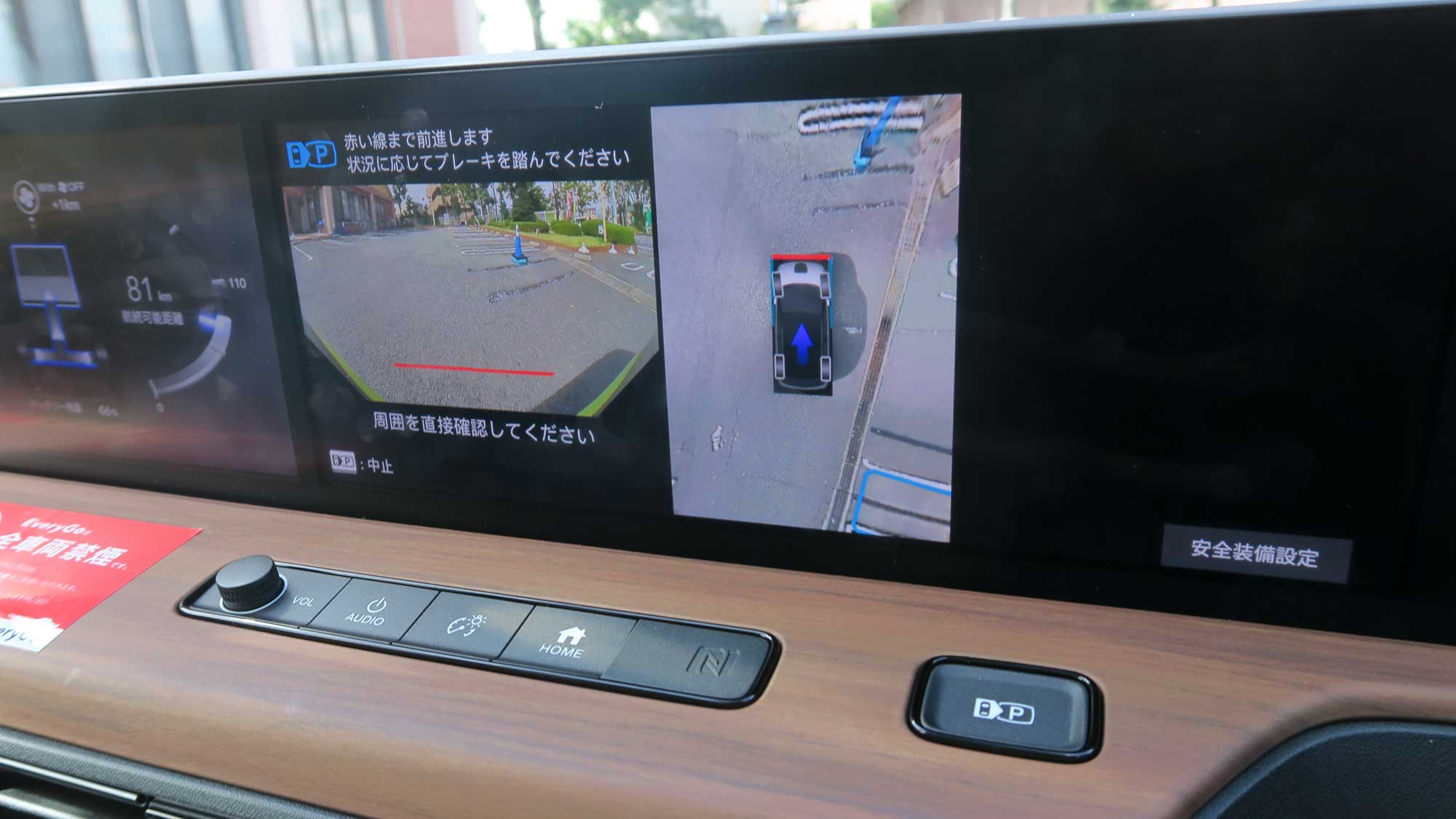

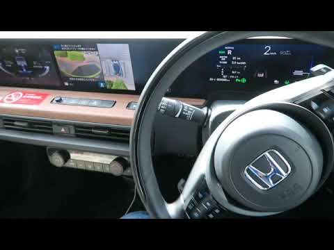

御殿場IC出口近くの駐車場でUターンするついでに、自動で駐車してくれる「Honda パーキングパイロット」も試してみました。今までにもいくつかのEVで試したことがありますが、かなり優秀な印象です。試した駐車場は広くて条件がよかったので、次の機会にはちょっと狭い道とかでどうなるかも試してみたいですね。
サクッと動画も撮ったのでアップしておきます。
『Honda e』カーシェア試乗〜パーキングパイロットを試してみた(YouTube)

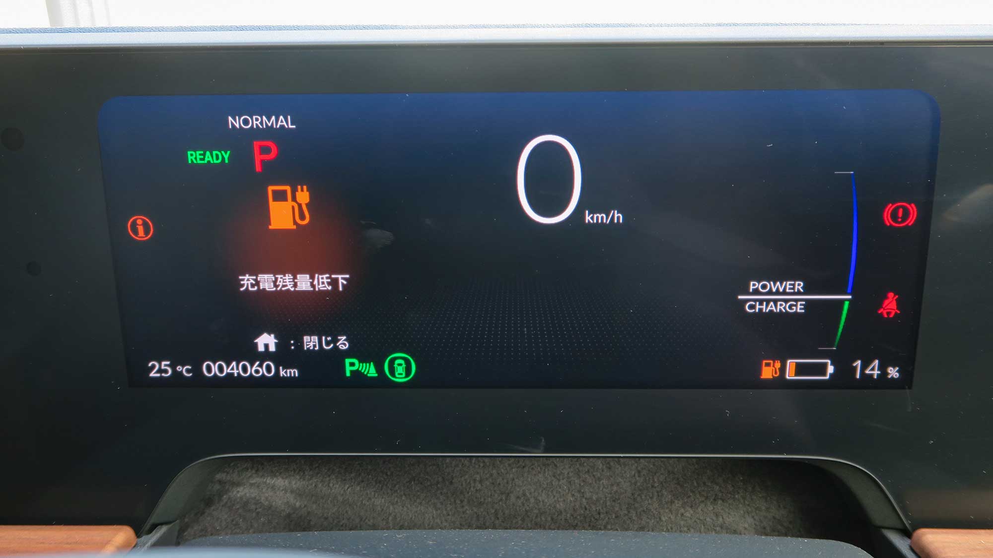

御殿場IC〜海老名SA上り線、約53kmを走り、バッテリー残量14%、航続可能距離23kmで到着です。ただし、鮎沢を過ぎるあたりで「あれ、これは20%以上残して着いちゃうぞ」って感じだったので、そこから海老名まではあえてアクセルをパタパタさせて普通の走行以上に電池を使いました。普通に走れば、港店=御殿場をギリギリ無充電で往復(約210km)できたかな、という実感です。35.5kWh、やっぱりほどよい容量ですね。

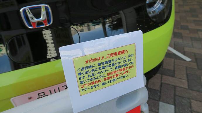

と、質問メールをやりとりした時点では「利用者の充電についてのルールは設けない」という回答でしたが、今回、港店のホンダeには「返却時の残量が40%以下の場合は充電をお願いします」という張り紙が、車止めのパイロンと、車内のドアにも貼ってありました。これが、港店のローカルルールなのか全店共通なのかはわかりません。

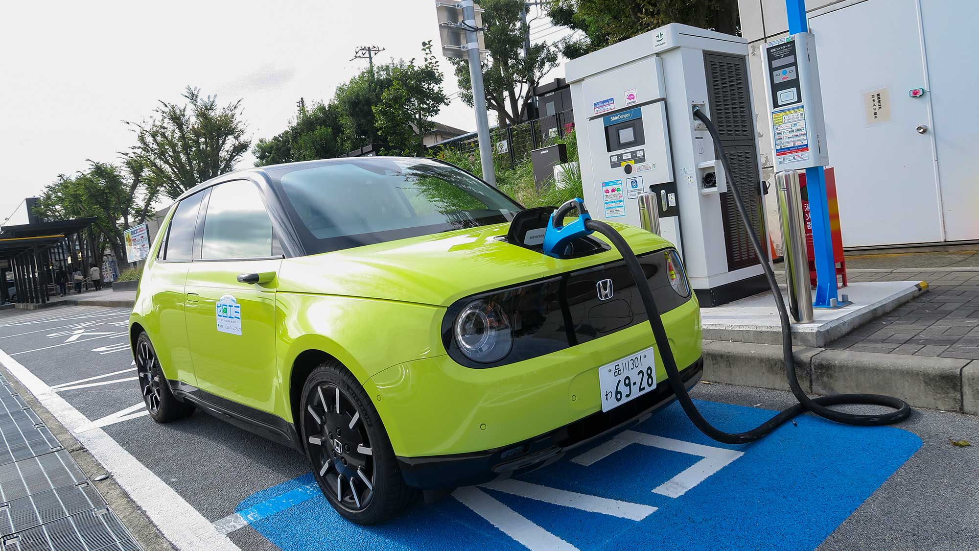

でも、普通に考えたらせめて70%くらいは電池を残して返却しておくのが親切だよね、と思います。今回は、海老名で90kWhで30分充電した後、出力推移とか写真撮りつつ見守っていて昼食がまだだったので、崎陽軒のシウマイ弁当買ってきて車内で食べつつ、40kWh器に移って15分ほどおかわり充電。98%で出発し、返却時残量は75%でした。

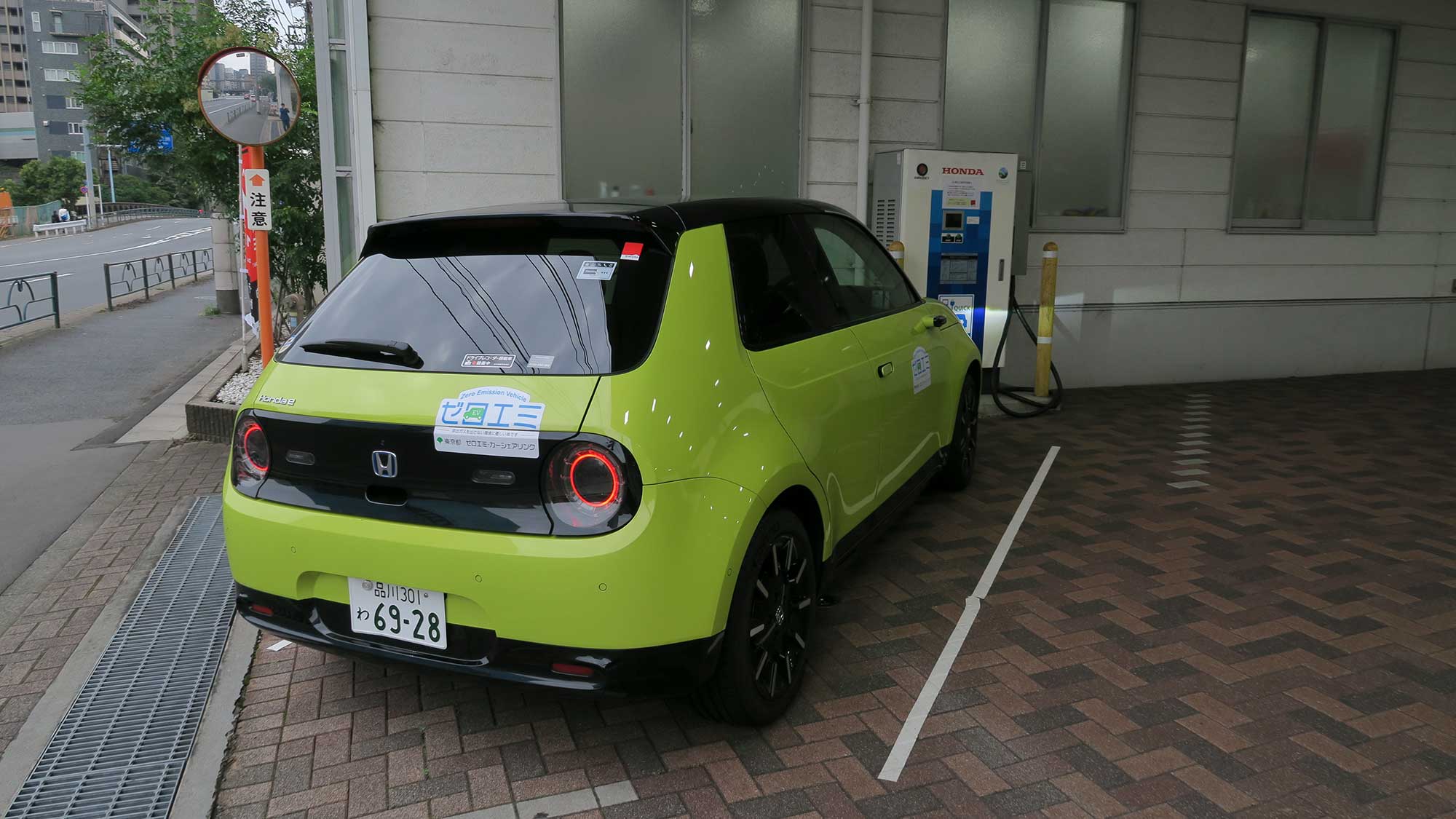

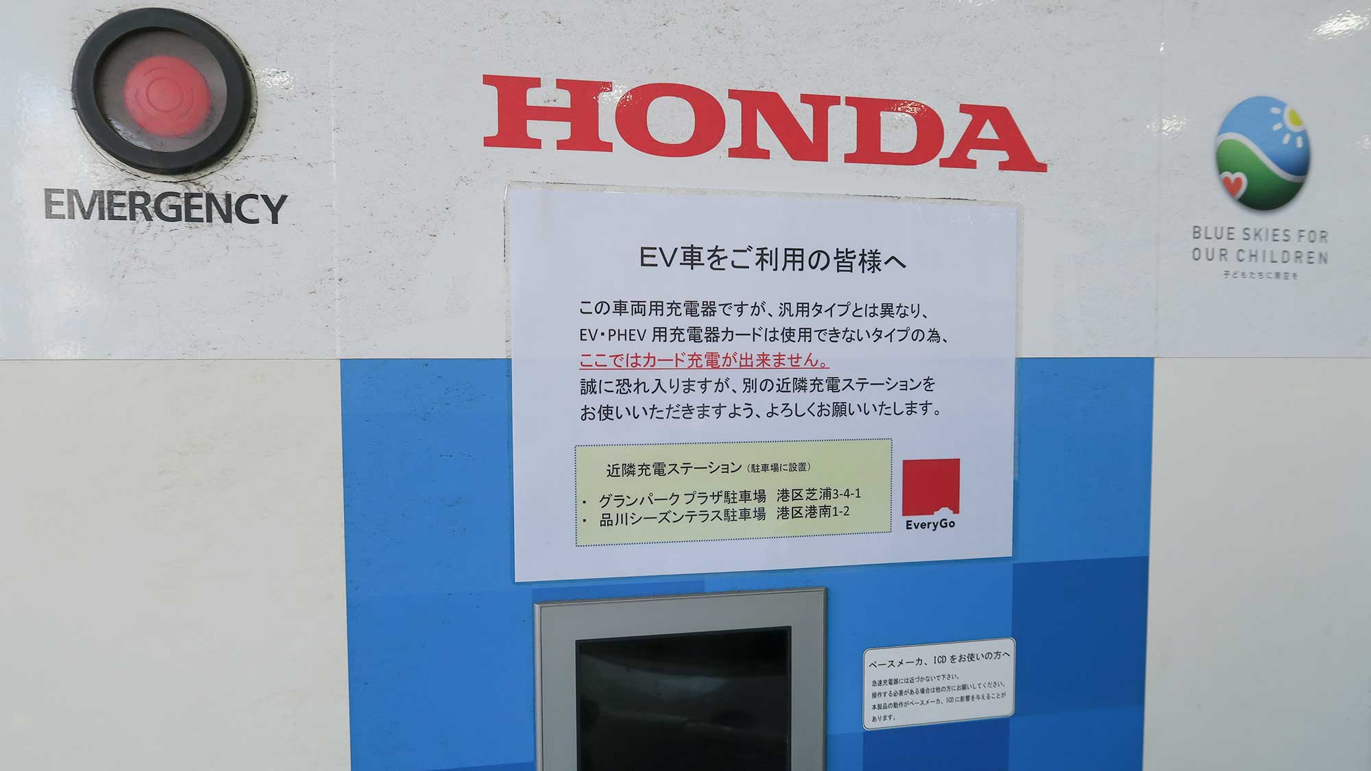

ちなみに、港店には急速充電器がありますが、NCS加盟ではなく、一般ユーザーはカーシェア利用者であっても「使用できない」そうです。カーシェアのホンダeは、返却された後、スタッフの方が翌日の貸出に向けて充電してくれているとのことでした。

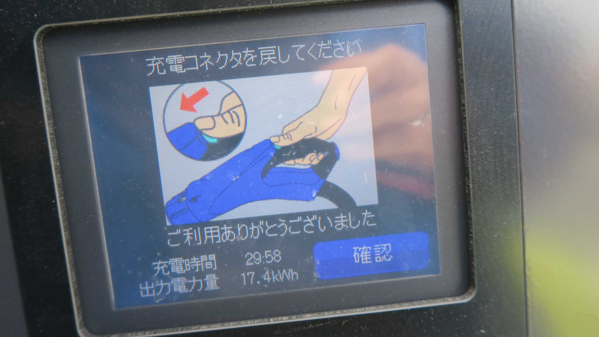

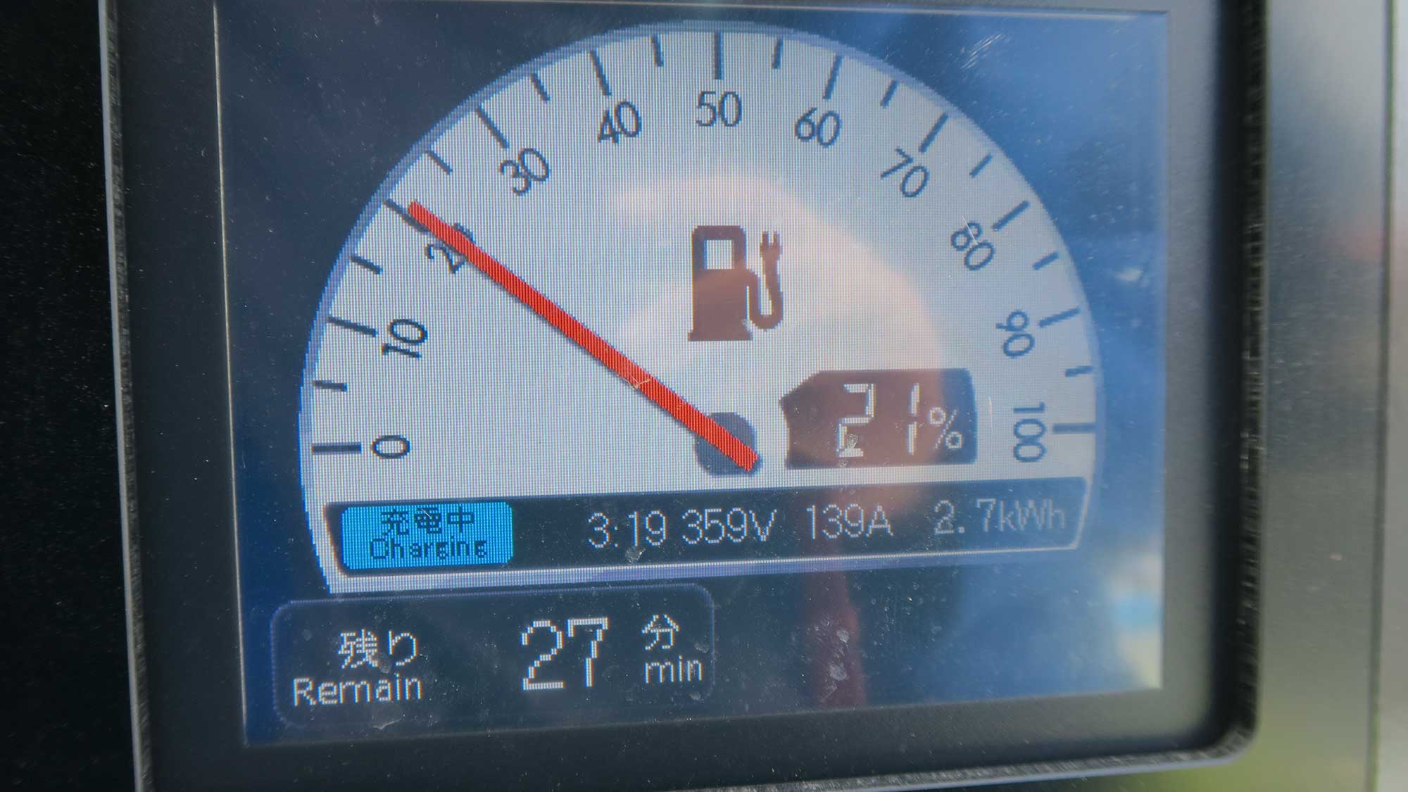

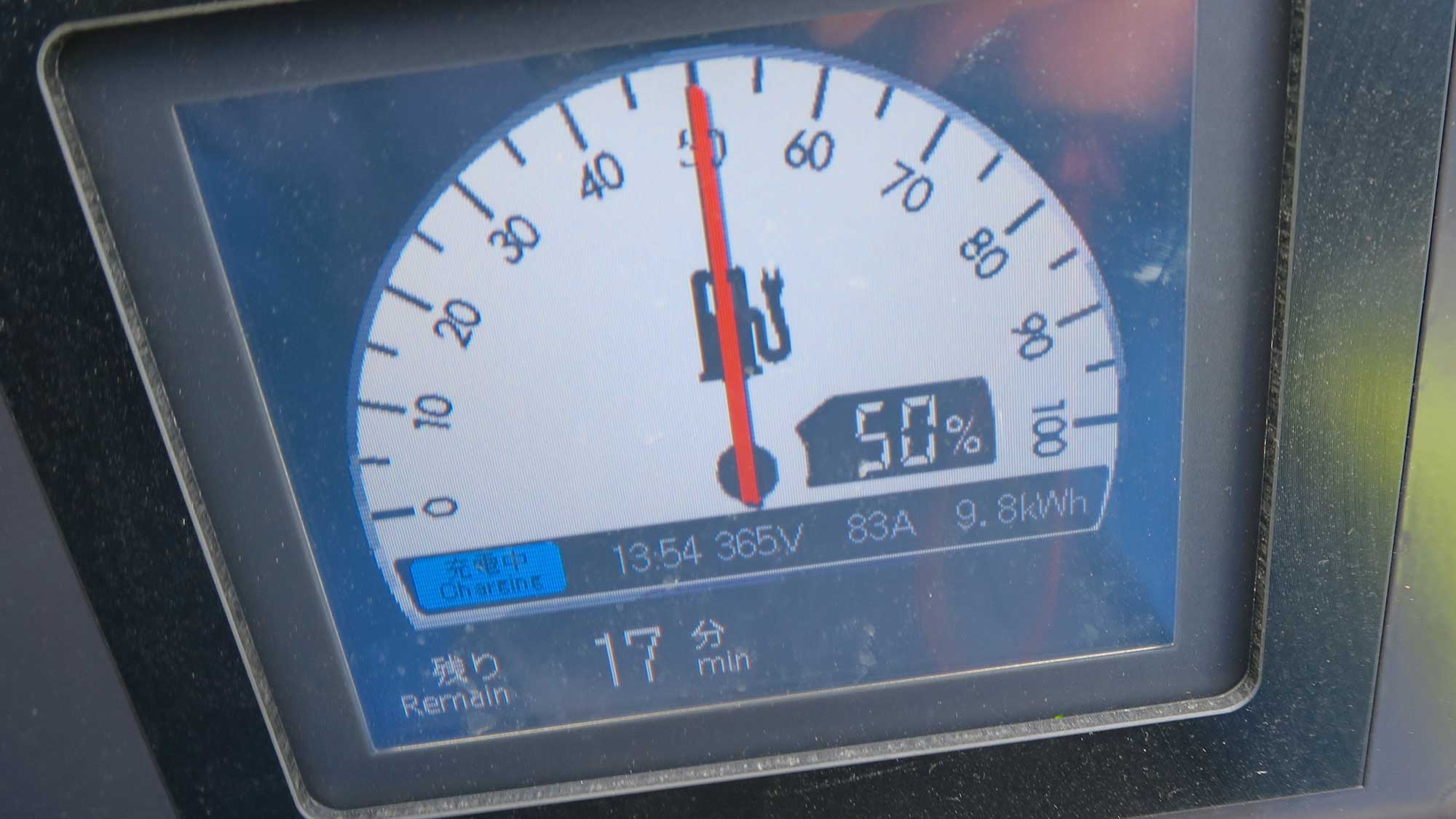

さて、今回は……。充電開始直後の電流値は139A。電圧が359Vなので約50kWの出力です。
で、SOCが22%を超えると徐々に出力が落ち始め、50%時点では「365V×83A=約30kW」で、70%くらいまでこの程度の電流値が続きました。

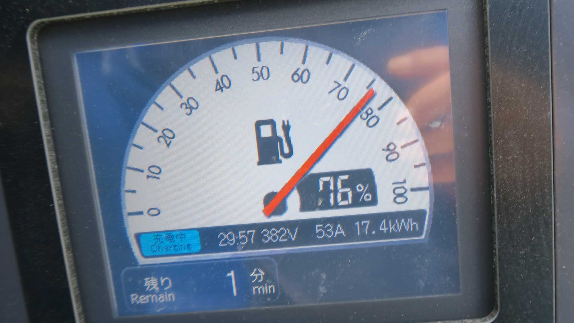

70%を超えるとさらに電流値が低下。最終的には「382V×53A=約20kW」となり、SOC76%で30分の急速充電が終了しました。
17.4kWhが充電できたとの表示。この日、普通に走っている時の平均電費表示は6.2km/kWhだったので、新電元の90kWh器30分で充電できたのは「6.2km×17.4kWh=約108km」分ということになります。
そもそも、欧州WLTPの航続距離は「131〜137マイル=約211〜220km」なので、実用値により近いEPA基準に換算すると「約188〜196km」となります。ホンダのアナウンス通り、30分でSOC15%から80%まで充電できたとして、充電量はSOC約65%分。長い方のレンジで計算して「196×65%=127km」分くらい、SOC80%で考えると「196×80%=約157km」ほどが、30分の急速充電で走れる距離の上限と考えておくのがよさそうです。
今回は、海老名に20%以下で到着するためにアクセルパタパタ運転をしたので、電池温度がやや上昇していた懸念もあります。善良に走って同様のSOCから充電すれば、もう少し出力が出たのかも知れないということは付け加えておきます。

ホンダe35.5kwhバッテリー残量97%で走行可能距離185kmってもうバッテリー劣化してるんですか?
私のリーフ40kwhは3年目25000km走行の中古ですが、バッテリー残量70%要するに28kwh残量で走行可能200kmです。
ted様、コメントありがとうございます。電気自動車では、車種によって、メーターにどのような基準で残量を示すかが異なっているようです。例えばテスラは三つのモードを切り替えることができ、そのうち一つは%表示、もう一つはEPA基準(車種により異なります)、あと一つは(恐らく)欧州WLTC基準。当然ですが、どのモードで表示するかによって表示される数字は異なります。
ホンダeは日本版WLTC基準による一充電航続距離は283km。先行発売されている欧州WLTP値は最大137マイル(約220km)、より実用に近いアメリカEPA換算の推計値で約196km。これを見ると、恐らく、この車両については米国EPA基準に基づいた残量表示がなされているのではないかと思います。
リーフ40kWhのEPA航続距離は243km。これに0.7を掛けると170km程度ですので、200kmと表示されているということは、恐らくEPA基準よりはもう少し緩い基準でメーター表示がなされているということだと思います。EPA基準で表示するメリットとしては、夏エアコンをつけた状態で時速100kmで走行するとEPA基準値を達成できるので、100km残=100km走行できる、という実感を伴った表示になるということです。結論としては、リーフより厳しめの基準で航続距離表示を行っている、ということになると思います。
安川さんから、ホンダeの航続可能距離表示について「EPA基準では」という指摘がありました。が、リーフもそうですけど、ホンダeの航続距離表示は、直前の電費と残量を勘案して表示している、と思われます。短時間ではありますが、2回のカーシェア試乗では、走り方や勾配の状況で、リーフ以上にこまめに表示距離が変動する印象でした。
どのくらいの距離や時間で参照する電費を計測しているのかはわからないので、改めて何かの機会に確認したいですね。
結果的に、実際の電費状況がEPA基準に近い、ということかと推察します。
tedさんご指摘の97%で185kmについても、私の前に借りてた人の運転状況次第ということですね。ちなみに、私の返却時はバッテリー残量75%で、航続可能距離は159kmなので、約26kWhで電費6km/kWhくらいの計算となり、貸出時よりはちょっといいかなって感じです。
