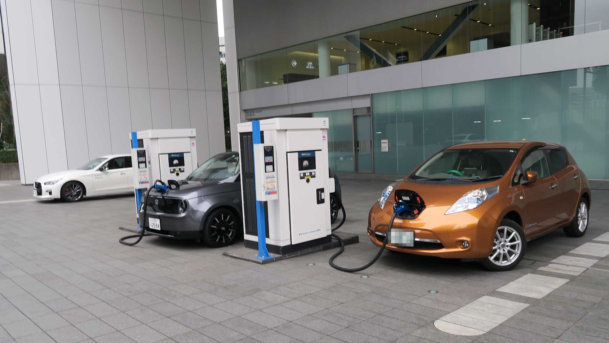

検証その1/日産自動車グルーバル本社で充電
広報車を借りたのは12月1日。高出力急速充電はSOC20%以下くらいを目安にスタートしたいので、まずはこの日の仕事が一段落した後、三軒茶屋~山手トンネル~首都高1号線~首都高横浜北線~東名高速~首都高3号線というルートを一周、さらに世田谷区から渋谷区、目黒区あたりのあまり混まない道を選んで駆け回り、SOC36%まで電池を減らしておきました。

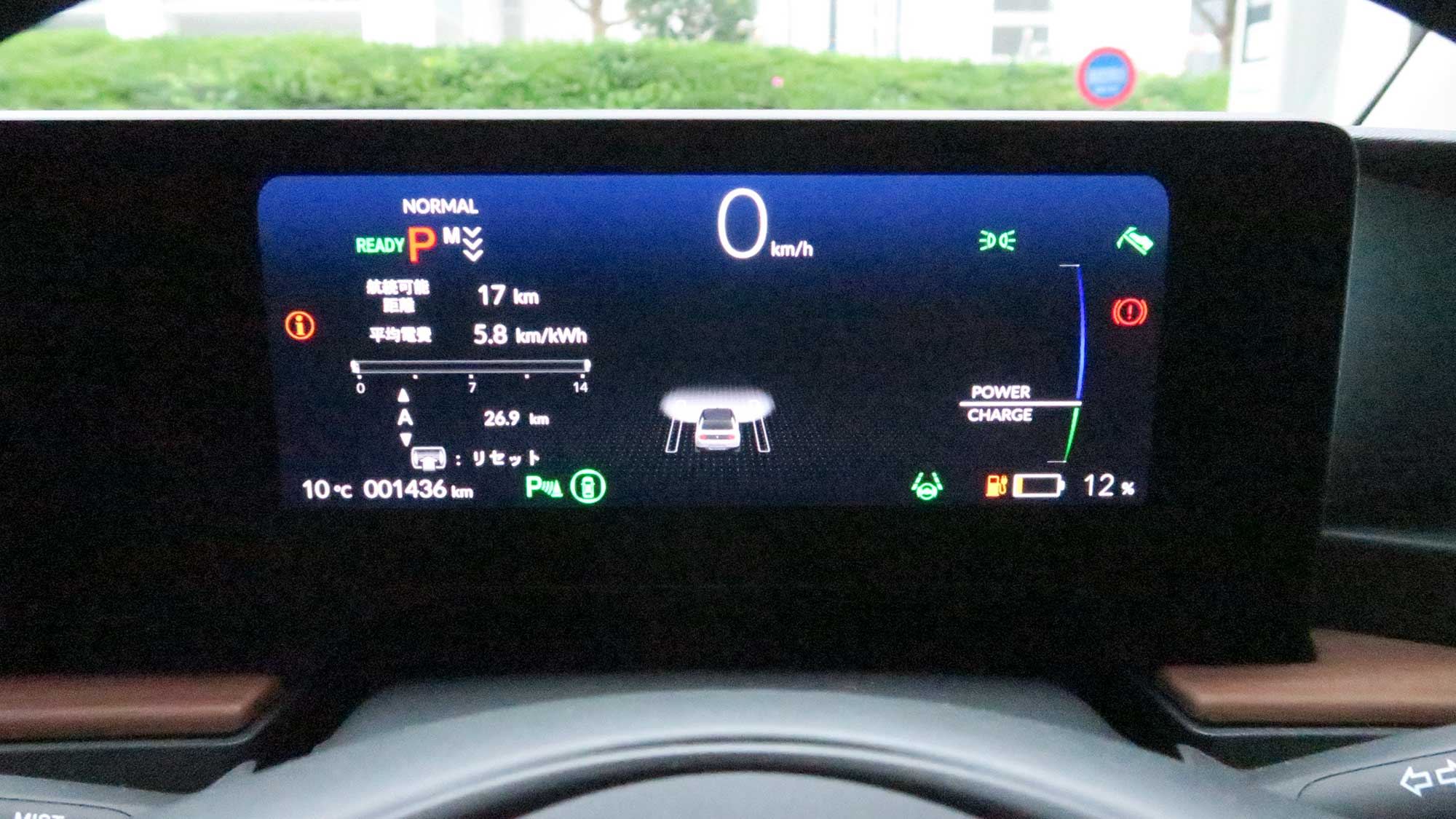

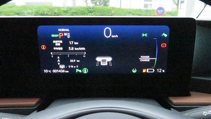

翌日の12月2日。横浜市の日産自動車グローバル本社(GHQ)の急速充電器に、SOC12%で到着。世田谷区からの第三京浜ではACCを80kmに設定し「普通の走り」を心掛けました。

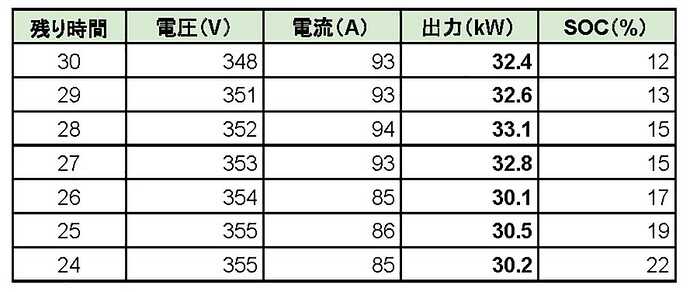

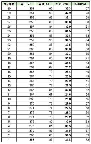

充電検証中は、タイマーで1分ごとに表示されているメーターを写真撮影して実際の出力などを記録。その結果をチャートにまとめてみました。わかりやすいよう、時間ごとの電流値やSOCを記録した表も添えておきます。

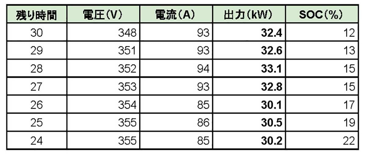

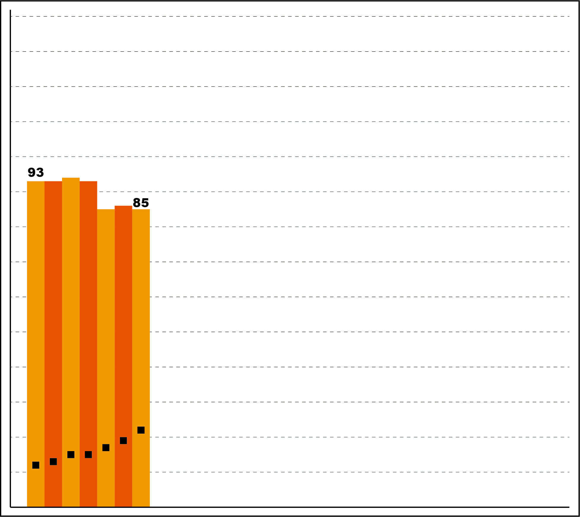

【検証充電/日産GHQ1回目】
充電を開始して、直後の電流値は93A(約32kW)程度でした。SOCが低すぎる時は電池保護のために出力を抑えるのかな? とも思い、SOCが20%を超えたら130Aオーバーを期待したのですが、5分経過したあたりからは80A台になってしまいました。

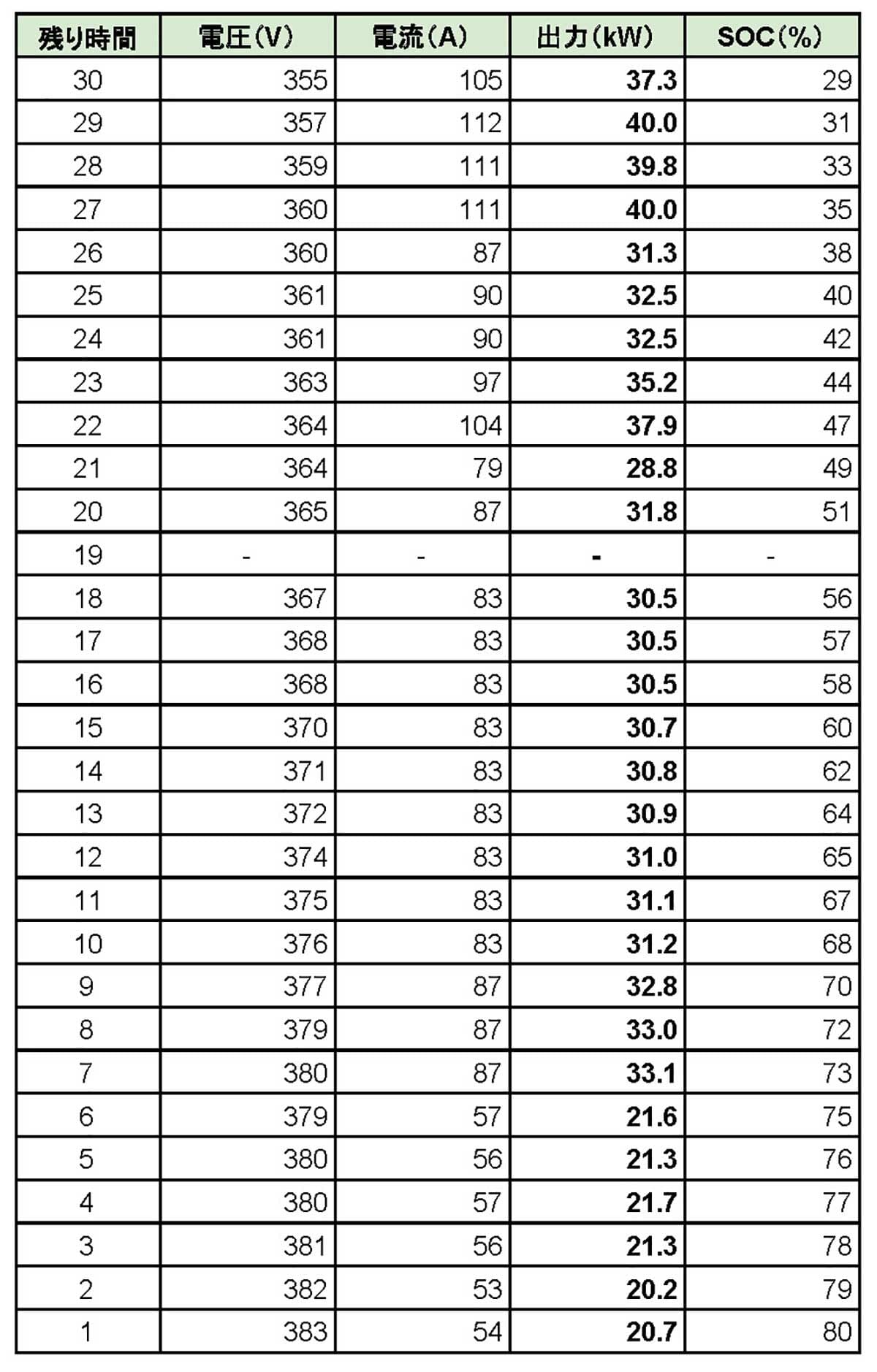

どうして? これは充電器側の問題かもと考えて、幸い、充電器は2台とも空いていたので、一旦充電を停止して隣りの充電器に移動。もう一度最初から充電してみることにしました。

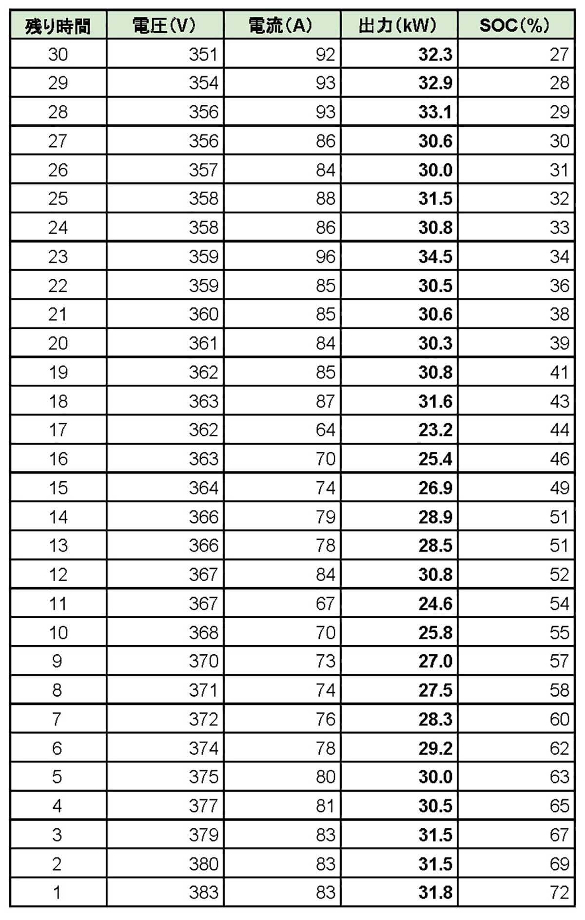

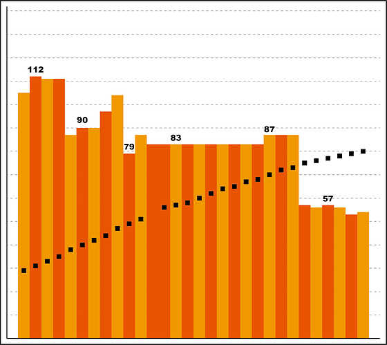

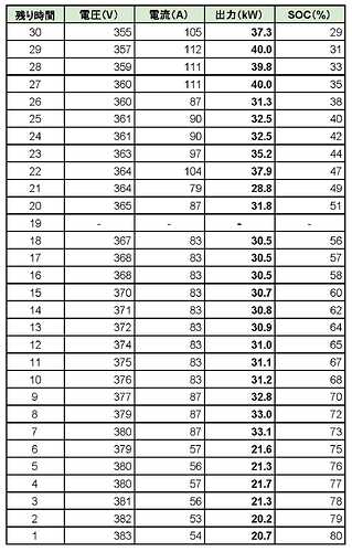

【検証充電/日産GHQ2回目】

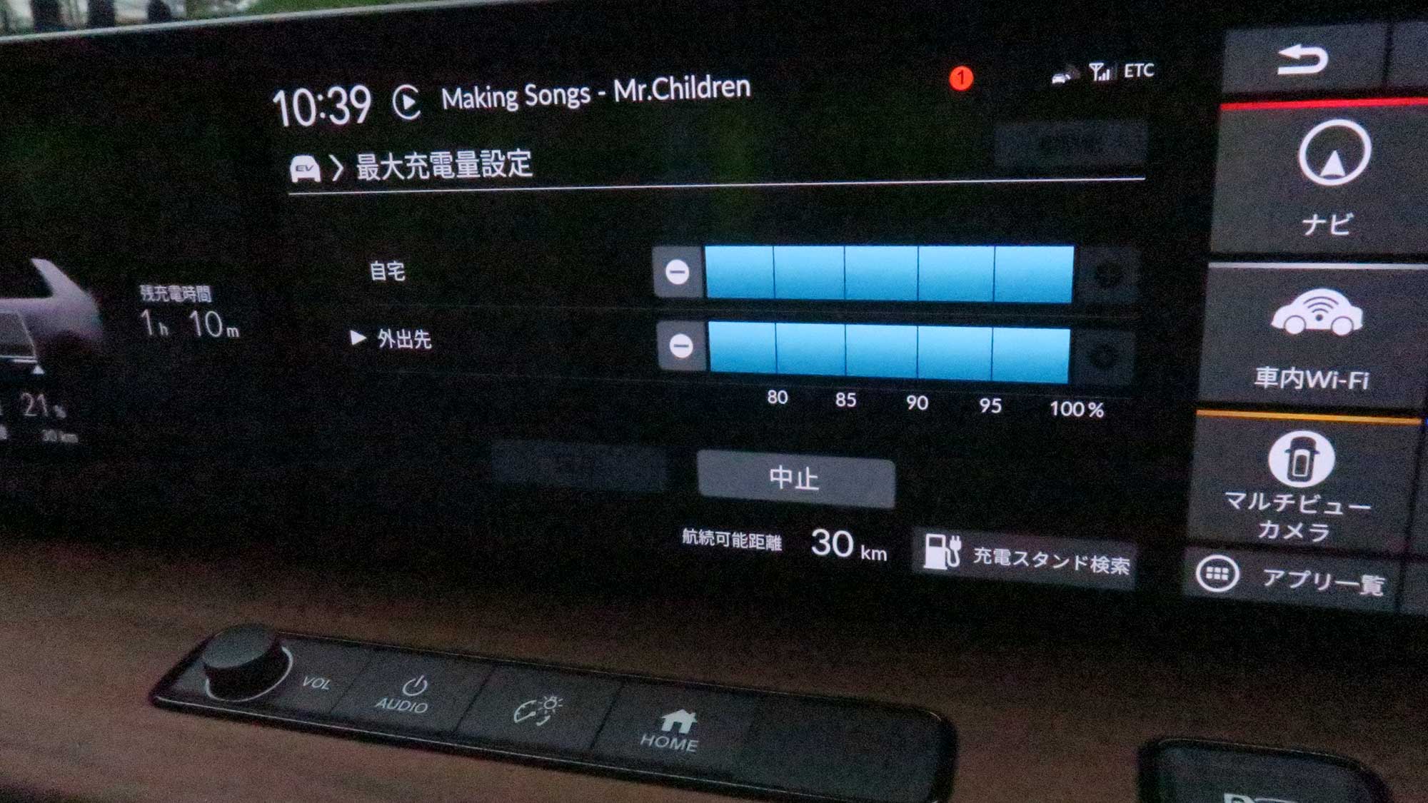

念のため、車両側の設定で充電受入出力をセーブするような設定があるのかどうかも確認してみましたが、当然、そんな機能はありませんでした。
2回目の充電器に繋ぎ直すと、1回目の終了時は22%だったSOCが29%から始まったのも、後で記録写真を検証して浮上した謎です。
ともあれ、2回目の充電では残り29分で112A(約40kW)が流れましたが、SOC40〜75%くらいの間はおおむね30kW強の出力が続きました。
残り19分の記録がブランクになっているのは、もう一台で充電を始めたAZE0オーナーの方と話していて写真を撮れなかったからです。
やっぱり出力が上がらないなぁ、という思いでしたが、何度も充電ストップするとデータがややこしくなるだけなので、そのまま終了するまで充電しました。

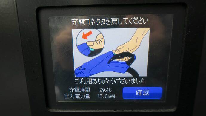

終了時、29分48秒で15.0kWh充電できたことが表示されました。
新電元の90kW器。実はこの終了時表示が数秒で消えてしまいます。これまで、何度か充電レポートを行う際に「あ、消えちゃった」ということを経験したので、今回は残り1分になったら充電器前でカメラを構えて待機。無事撮影に成功しました。

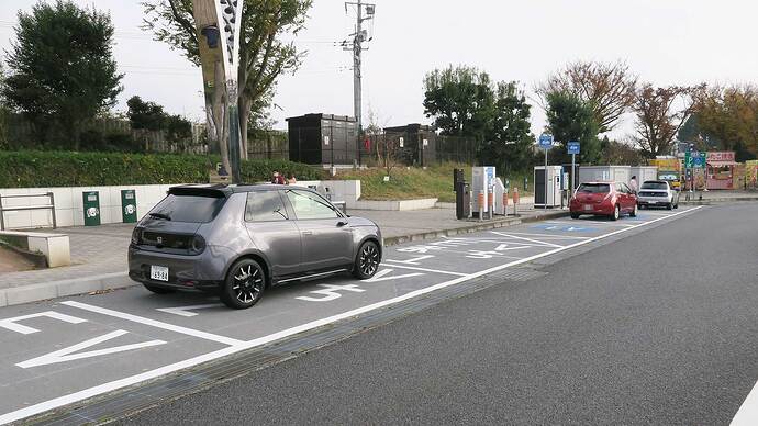

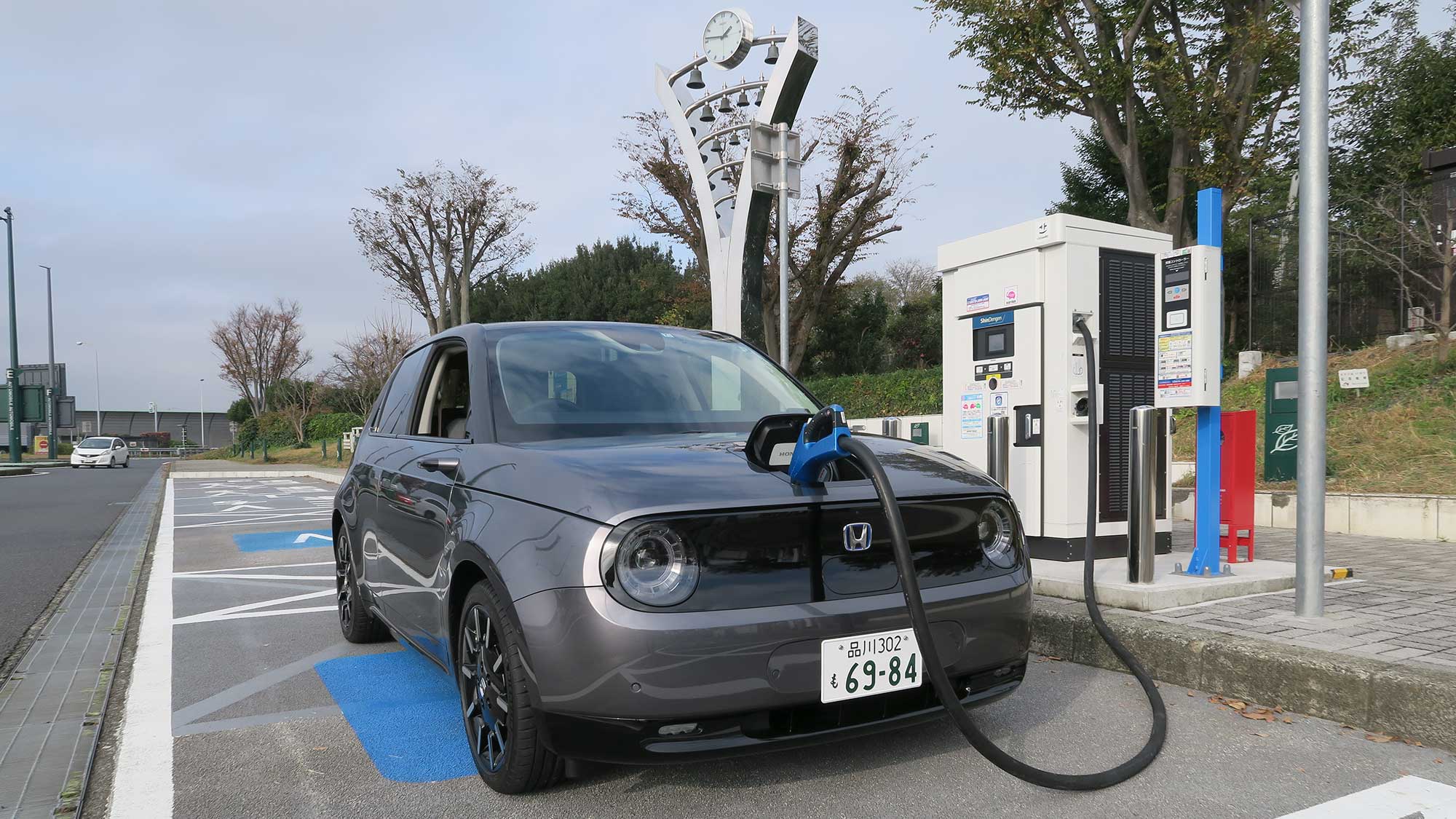

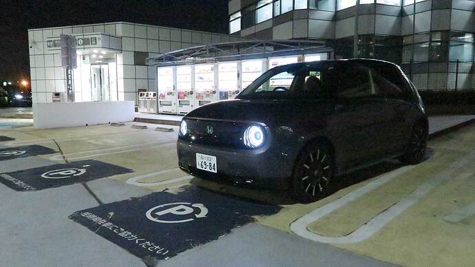

検証その2/海老名サービスエリア下り線

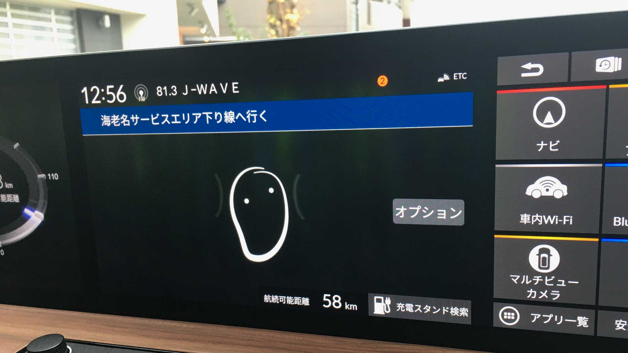

結局、日産GHQでの最大出力は112A(約40kW)止まりでした。ほんとに、こんなものなのか。しつこく確認するために、翌日、海老名サービスエリア下り線の新電元90kW器を目指しました。
到着時、90kW器は先客が使用中。次のEVが来たら空いている3基目に入りやすいようスペースを空けて、20分ほど待ちました。

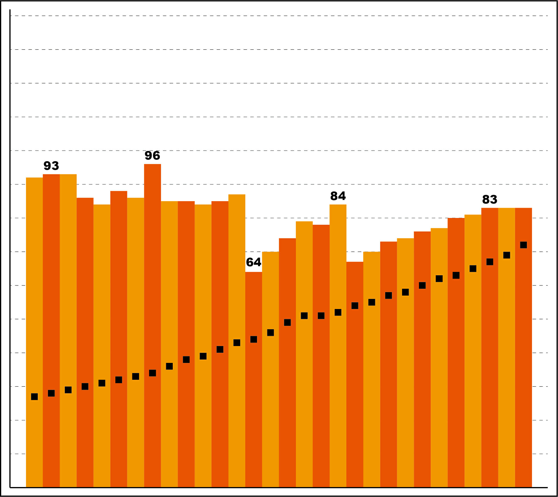

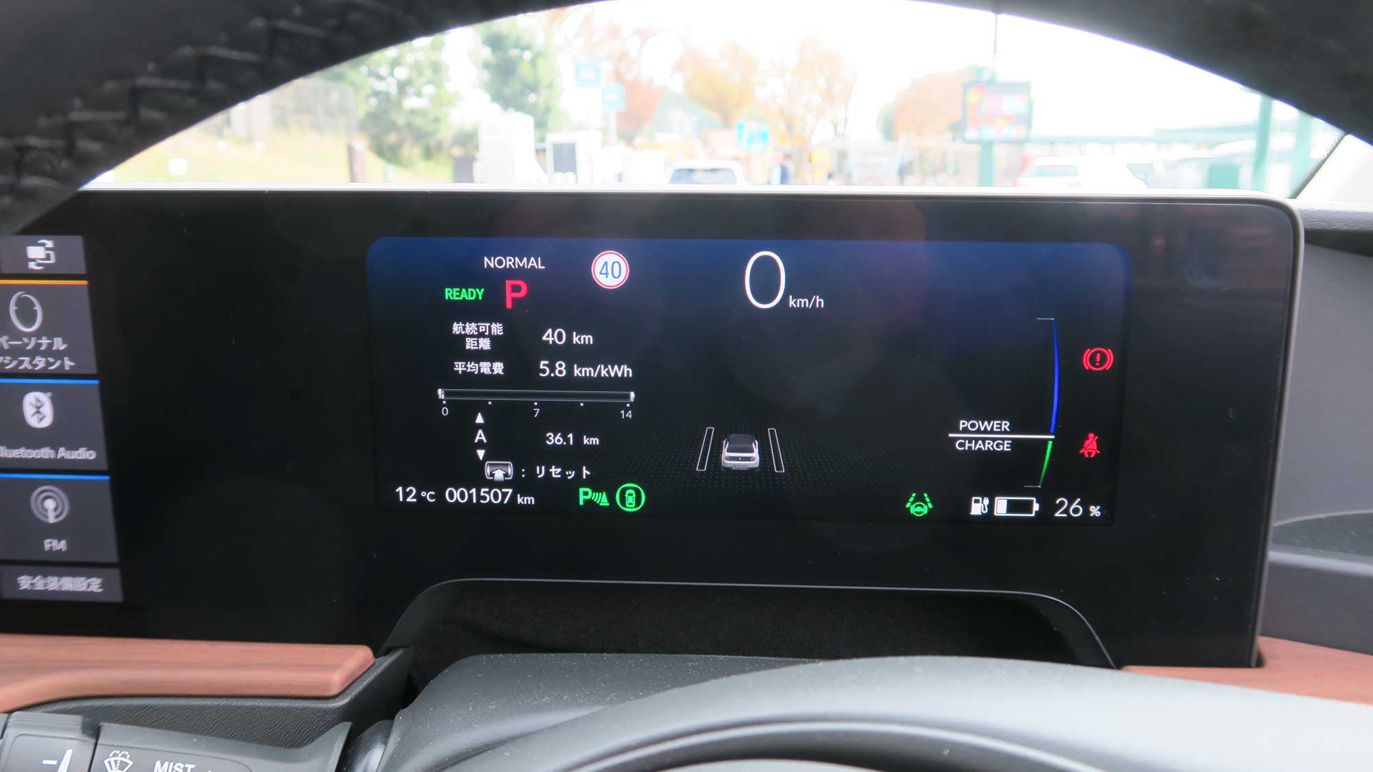

【検証充電3回目/海老名サービスエリア下り線】
検証充電3回目の結果は、ご覧の通りです。最大出力を記録したのは残り23分、SOC34%の時で、電流値は96A(約34.5kW)でした。
終了時表示は、充電時間29分58秒で電力量は14.7kWhです。SOCは26%から72%に回復しました。
到着時、一番前で別のHonda eが充電中でした。私が待っている間に充電終了した様子だったので、もしや早々に納車されたオーナーさん? かと少し話を伺いました。「EVsmartブログなんですけど」とお声がけすると、その方も雑誌メディアの方で、今朝、青山のホンダ本社で広報車を借りてあちこち走り、ここで初めて充電していたところ、とのこと。
「30分で80%近くになったので、やっぱり充電は早いんでしょうね」と……。その場では「そんなこともない」という言葉はグッと飲み込んだのですが、「Honda e は急速充電性能が高い」という認識はメディア関係者にも広がっているようです。
充電器の表示を見ると、その方の充電電力量は14kWhくらいでした。海老名の1、2号機は東光高岳の40kW器なので、14kWh入ったのはまずまずでしょう。結果だけ見ると、40kW器でも90kW器でも30分間の充電電力量にはさほど差がないということでもあります。

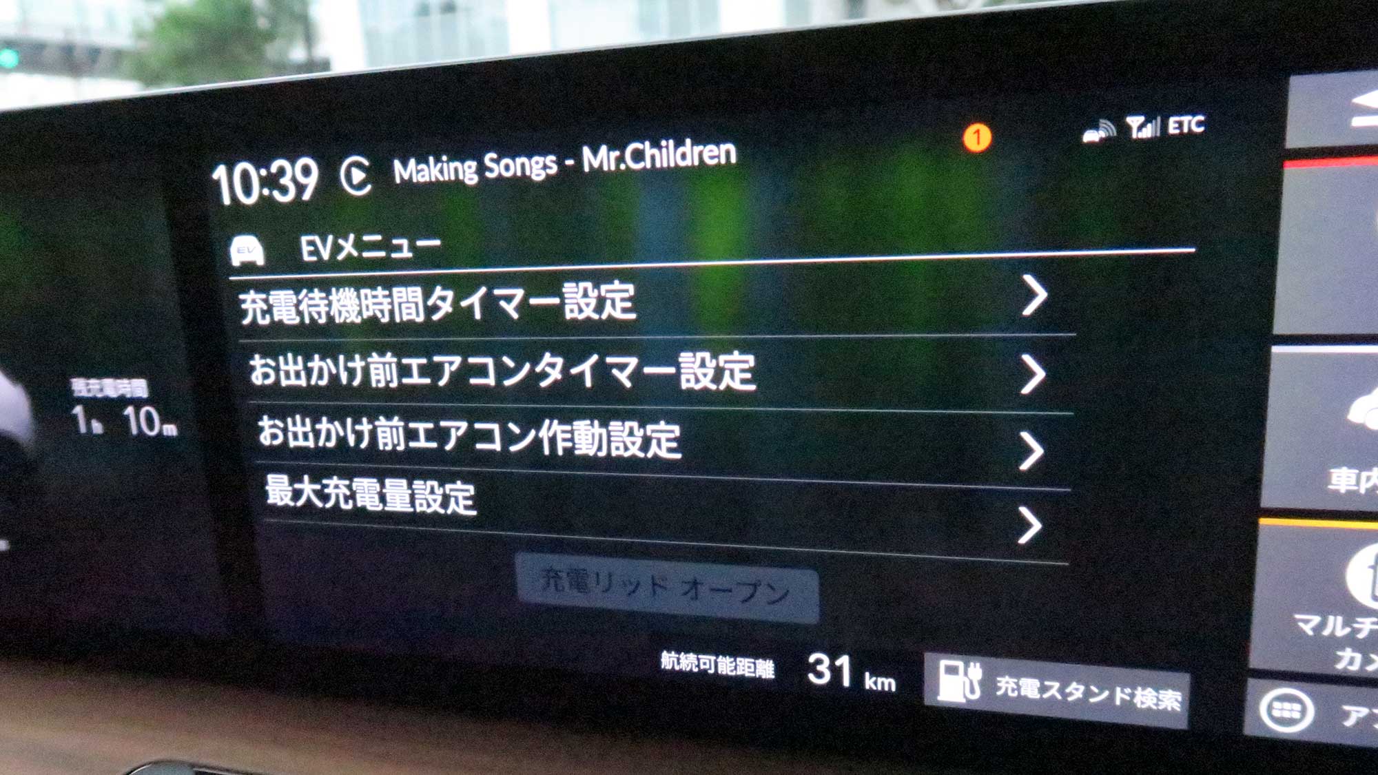

3回目の Honda e 試乗。今回は4日間お借りしたので、ガレージでのタイマー充電機能を試してみることもできました。使いやすいと思います。「OK! ホンダ」と呼びかけると、ぽよよんと登場する「Hondaパーソナルアシスタント」ともかなり仲良くなれて、目的地設定などで便利に使うことができました。
