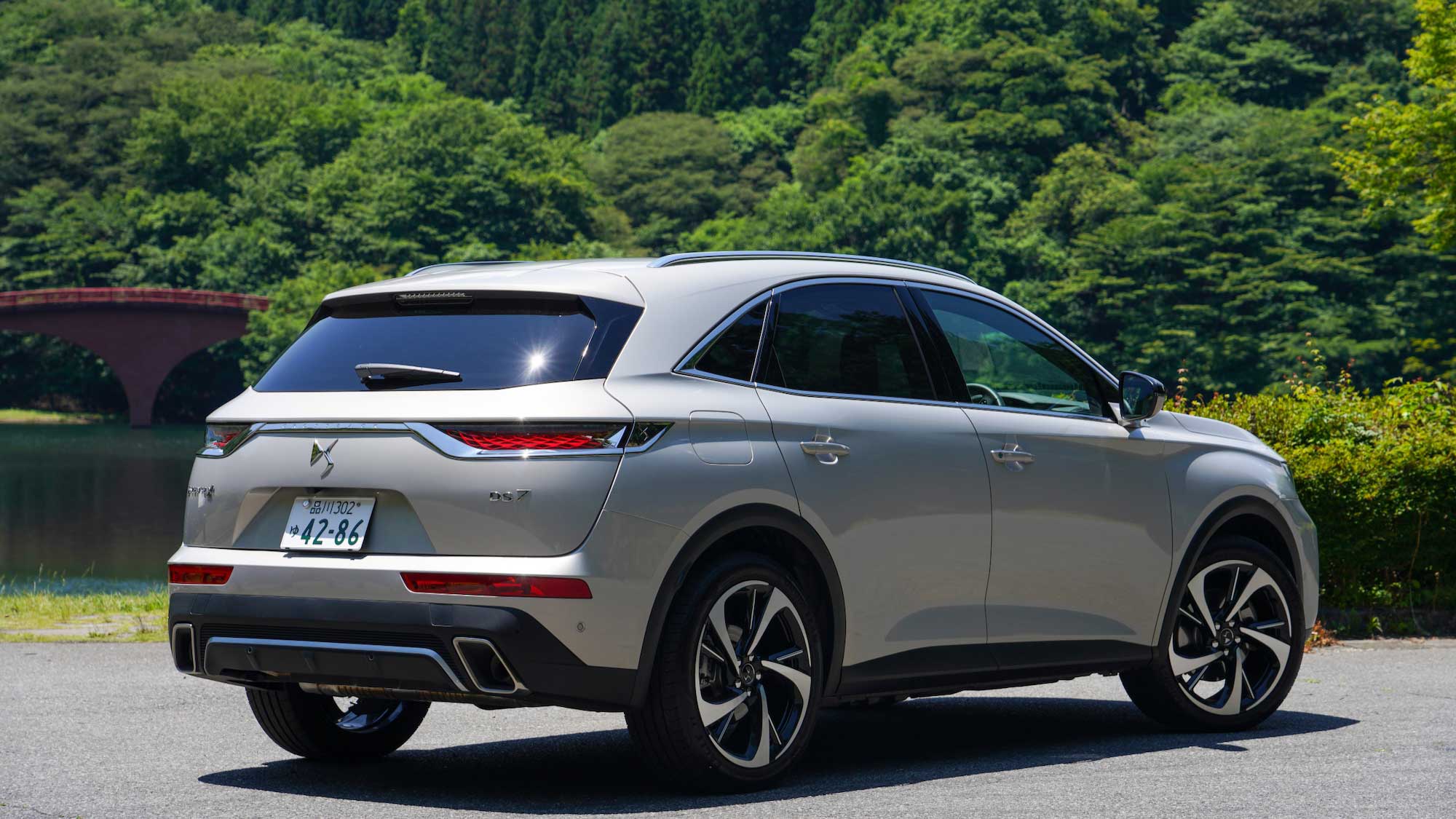

外観は一見するとオーソドックスなフォルムですが、どこかしら他のSUVとは異なるオーラを感じます。ラグジュアリーSUVとひと目でわかるフロントフェイスは、DSのブランドロゴが大きく配され、クロームメッキの「DS ウィング」がタダモノではない雰囲気を醸し出しています。

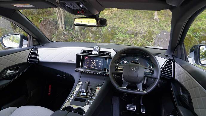

インテリアは、DS 7 クロスバックの真骨頂。ダイヤモンドステッチ、ダイヤモンドカットを随所に配した個性豊かなデザインは、独特の世界観を表現しています。こんなクルマ、ほかにはありません。
奇をてらったデザインのような印象もありますが、実際に乗ってみるとしっくりと馴染み、デザインのうるささを感じません。もちろん、好みがわかれるデザインではありますが、これがぶっ刺さった人は、その“ぶっ刺さったモノ”が取れない一台となるでしょう。

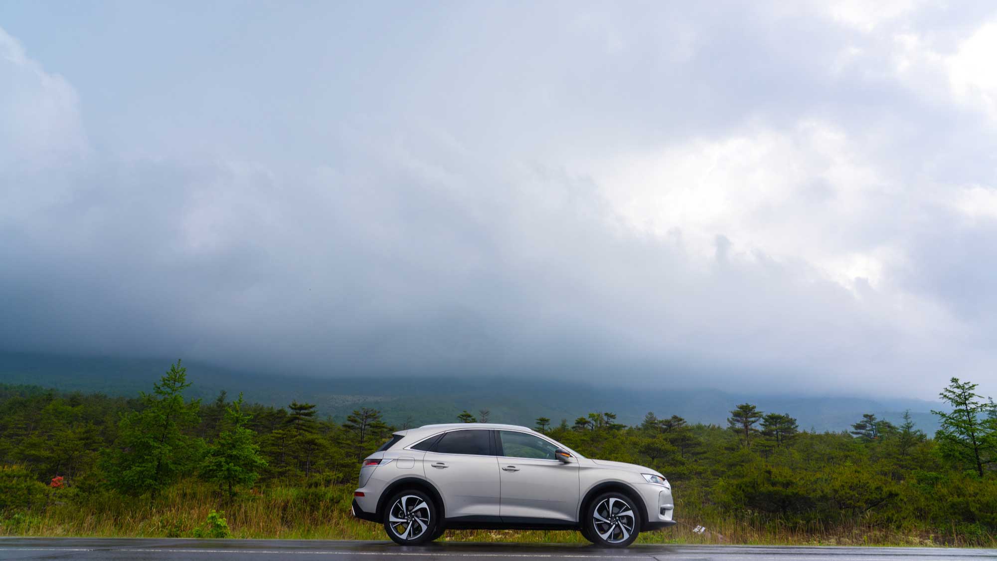

DS 7 クロスバックは、「オフロードが最も似合わないSUV」とも評された、ファッショナブルでラグジュアリーなSUV。デザイン優先のモデルかと思いきや、走りのスペックは高く「羊の皮をかぶった狼」の一面もあります。
