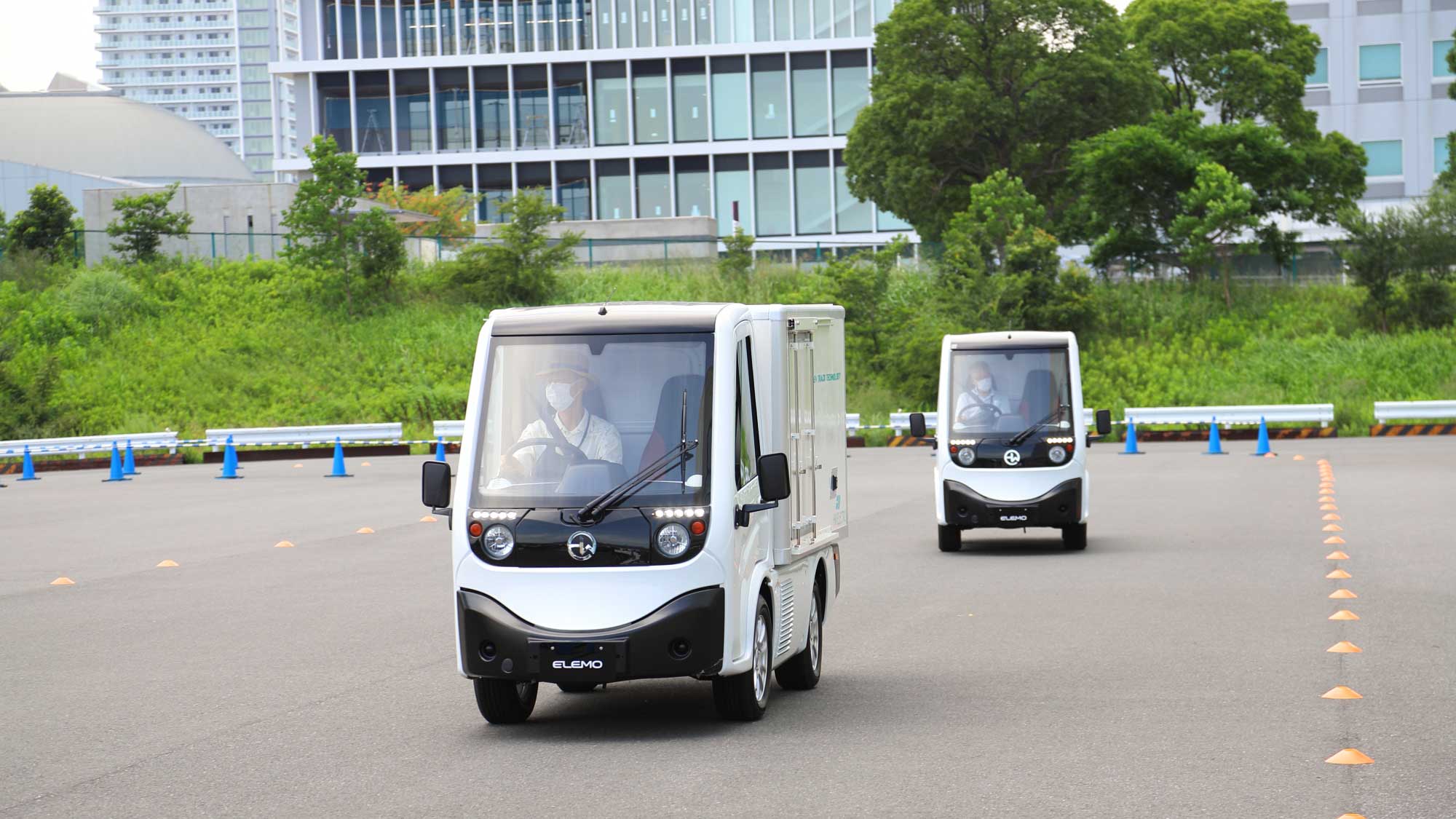

発表会のあと、広場を利用した試乗会が催された。公道ではないものの、小型商用EVの基本性能を知るには適当な広さが確保され、直線とカーブを組み合わせた特設コースは、試乗会の意味を知る管理者が設定したと思われる練られた内容だった。

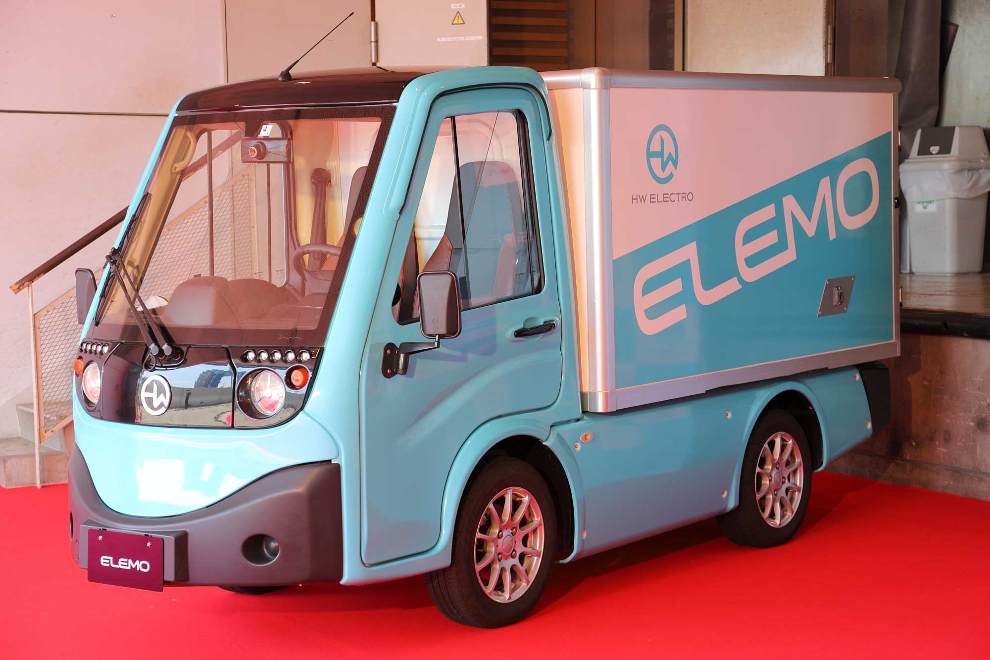

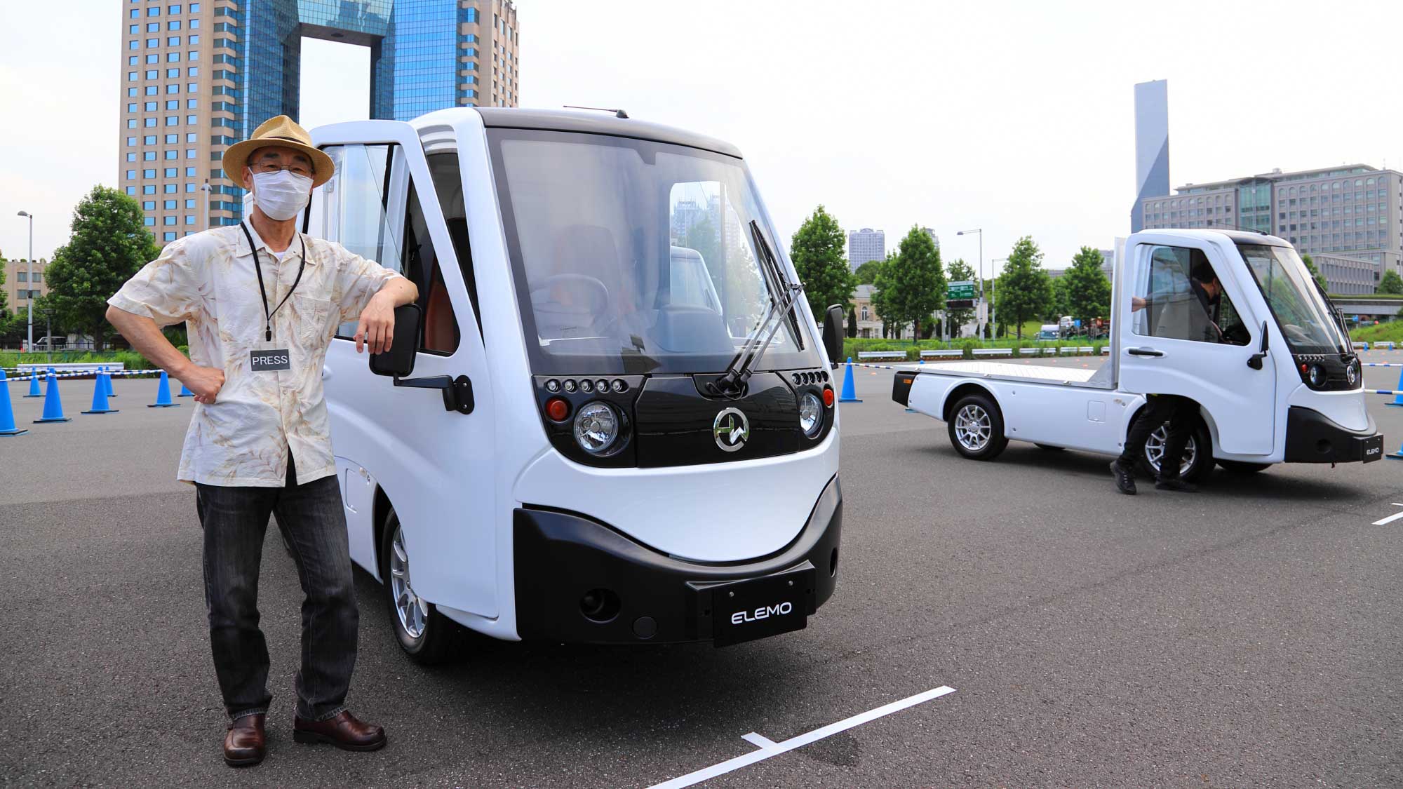

ELEMOの諸元をまず確認しておこう。全長は3,925mm(荷台を載せないフラットベッドは3,910mm)、全幅が1,440~1,450mm(ピックアップとボックスと呼ぶパネルバンで若干の差がある)、全高が1,905mmだ。全長が、3,400mmを超えるため軽自動車規格には入らず、登録車の商用車となる。
ただし、今後は軽自動車化を視野に入れており、競合も軽商用EVとなるはずで、三菱ミニキャブMiEVと比較すると、こちらは全長3,395mm、全幅1,475mm、全高1,915mm(商用バン)となる。
改めて、全長だけ調整できれば、ELEMOが軽自動車となり得ることがわかる。

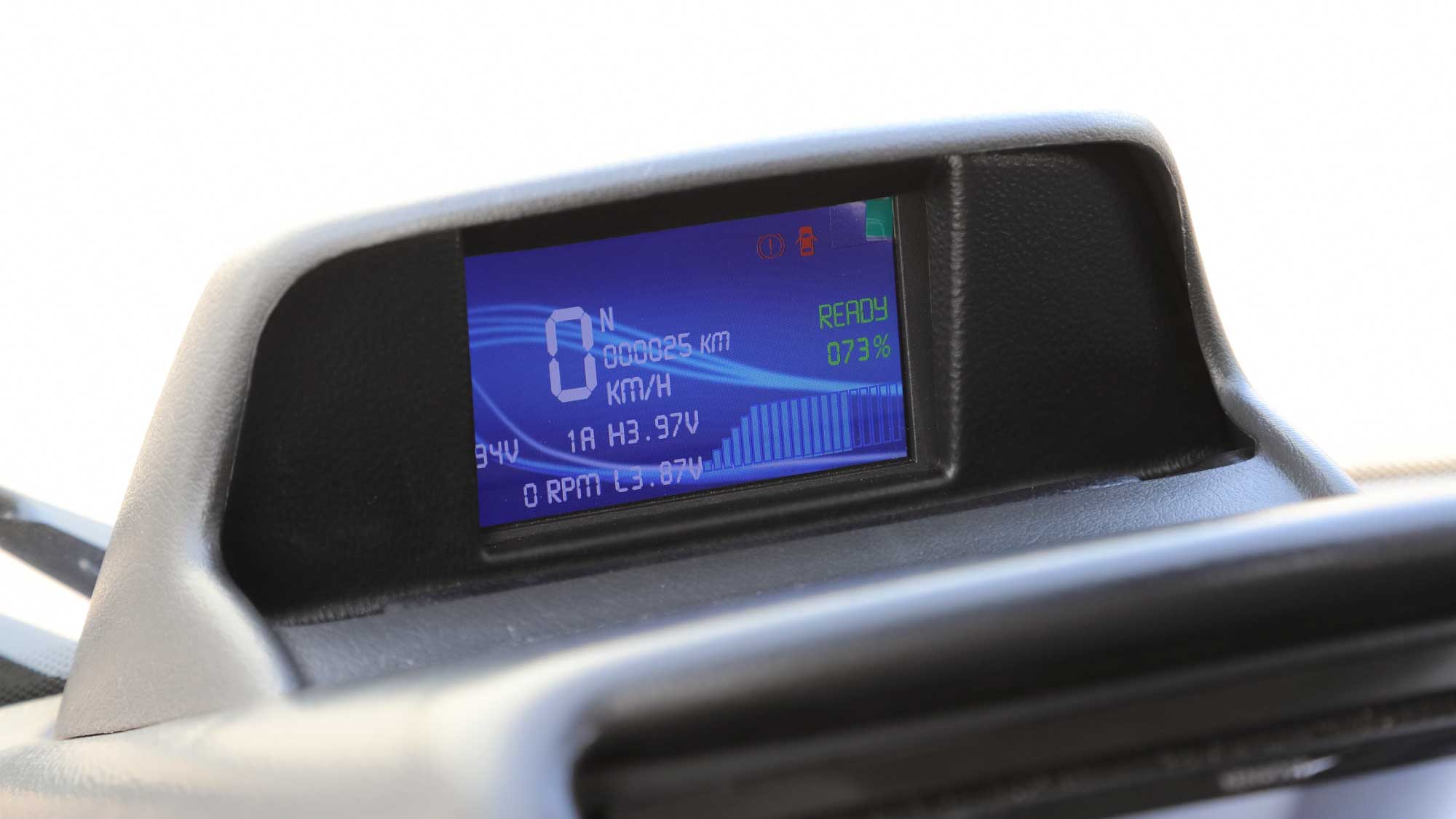

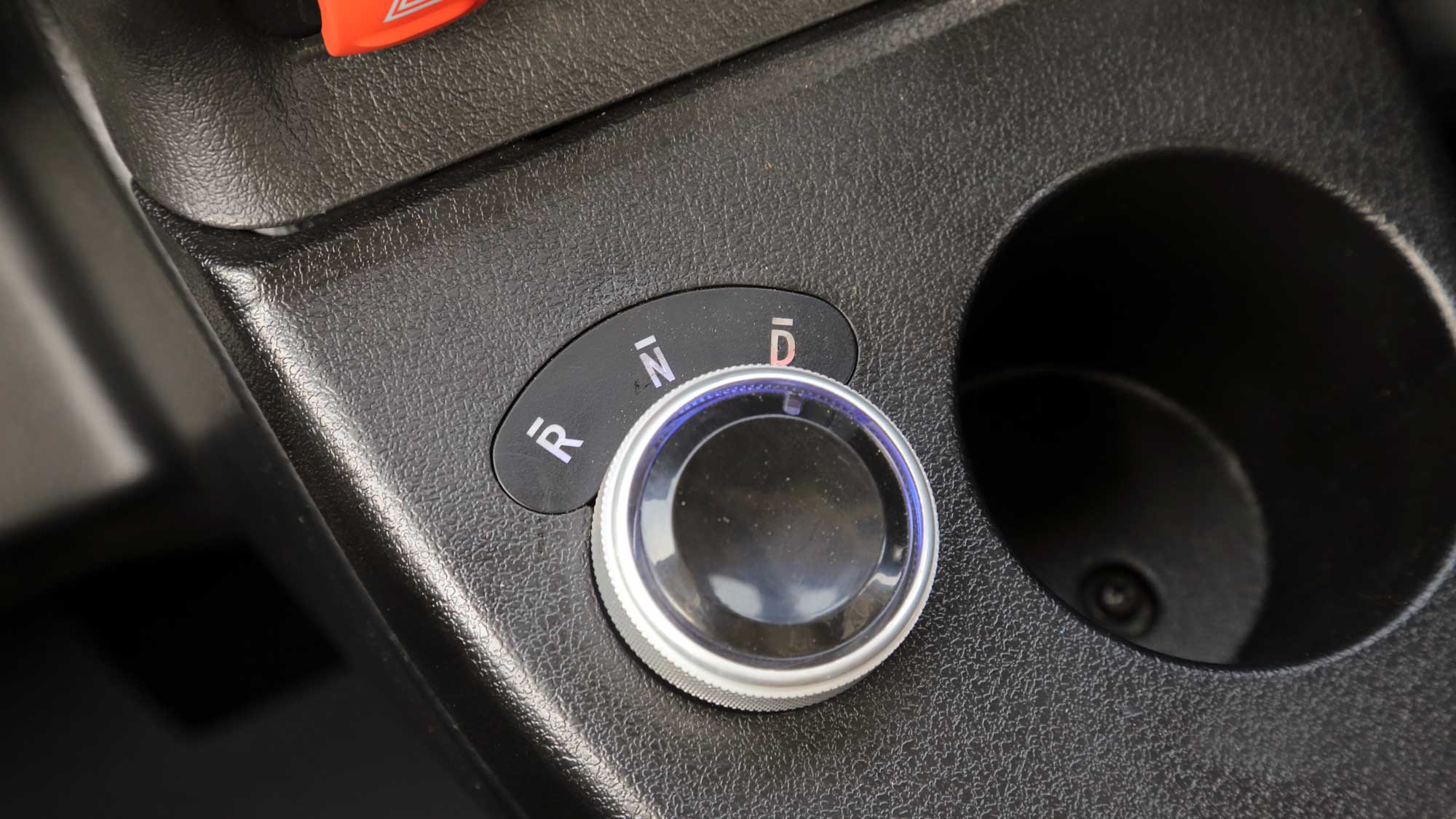

運転席に座ると、EVらしく簡素にまとめられたダッシュボードとスイッチ類が並んでいる。シフトレバーはなく、前進/後退/ニュートラルの切り替えスイッチであるところがEVならではだ。したがって、エンジン車の自動変速機付きと異なり、Pポジションはないので、駐車の際には必ずサイドブレーキのレバーを引くことが求められる。

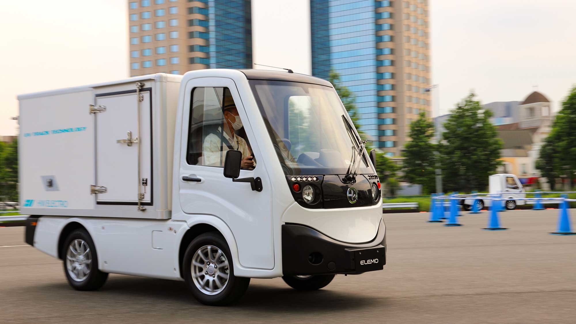

EVなので、発進は滑らかかつ十分な動力で、伸びやかに走る。商用車といえども、静粛性に優れ快適性が保たれるところは、配送などに従事する人の労働条件の緩和に一役買うはずだ。職業運転者は、長い時間クルマを使うので、車内の快適性が疲労を軽減し、それによって事故などの予防につながることも期待される。つまり、私が100km100万円軽商用EVを提唱した背景にも、環境対応だけでなく、人が働くことに対する余計な労力の軽減の目的もある。
もう一つ、乗り心地が柔らかめで、強い振動が伝わらず体にやさしいことも印象に残った。
バスやトラックのようにハンドルが寝た運転席では、送りハンドルのような操作をすることでカーブを曲がりやすくなる。カーブではやや車体が傾く(ロールする)が、都市での配送などを主目的とする商用車として問題となる水準ではない。
