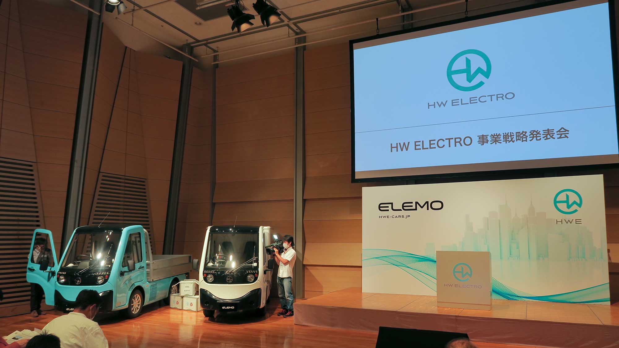

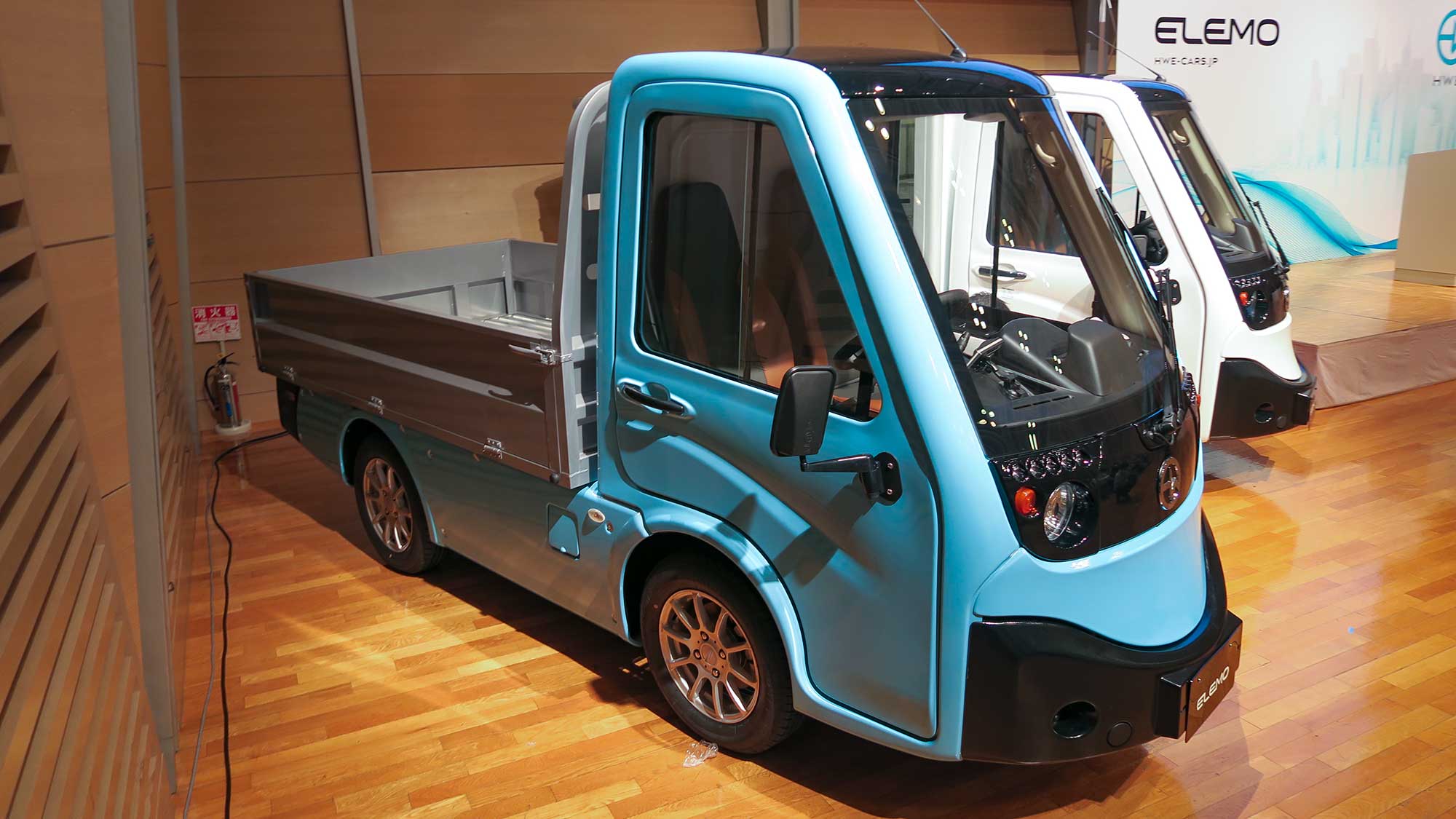

ELEMOには、2種類のバッテリー容量と、「フラットベッド」「ピックアップ」「ボックス」という3種類の荷室バリエーションが用意されます。今回、すべてのスペックやバリエーションごとの販売価格なども正式に発表されました。公式サイトにも紹介されていますが、スペックや価格を一覧にしてまとめておきます。
ELEMO 主要諸元など
荷室スタイルフラットベッドピックアップボックス
グレードELEMO120ELEMO200ELEMO120ELEMO200ELEMO120ELEMO200
全長×全幅×全高(mm)3910×1380×19053910×1440×19053910×1450×1905
車両重量(kg)900102092010409901110
最大積載量(kg)650450650450550400
定員2
最高出力24kW
最大トルク120Nm
最高速度(km/h)85
バッテリー種類リチウムイオン電池
総電圧(V)86.4
総電力量(kWh)1325.921325.921325.92
一充電走行距離120km200km120km200km120km200km
駆動方式後輪駆動
サスペンション(前)独立/(後)非独立
ブレーキ(前後とも)ディスク
タイヤサイズ185/65 R14
販売価格(税込)2,189,000円2,750,000円2,475,000円3,036,000円2,739,000円3,300,000円
充電は200V普通充電のみの対応。「一日働いたらガレージで充電して翌日に備える」使い方を想定しています。充電用のケーブルは別売で価格は60,500円。
また、荷室は単体でも購入可能で、フラットベッドが110,000円、ピックアップ286,000円、ボックス550,000円(すべて税込)です。
次世代自動車振興センター(NEV)のCEV補助金についての説明はなかったのですが、後で確認すると「今、申請中」とのこと。支払い方法についても発表会の中で「リースが活用できるようリース会社と調整中」という説明がありました。蕭さん自身の発表会での説明で「正直、まだ価格は高いと思っているが、電池の原価などを考えると現状ではこの値段になってしまう」と吐露していたように、いろいろと、まさに現在進行形で進展中のプロジェクト&新型車と評することができるでしょう。
現在、日本国内で買える商用車EVは、三菱の『ミニキャブMiEV』だけ。バッテリー容量16kWhで価格が約243万円〜であることを考えると、配達などに電気自動車を採り入れてゼロエミッション時代の先駆けに! と意気に感じるユーザー企業にとっては、13kWhで約220万円〜、25.92kWhで約275万円〜というELEMOは、検討に値する選択肢です。

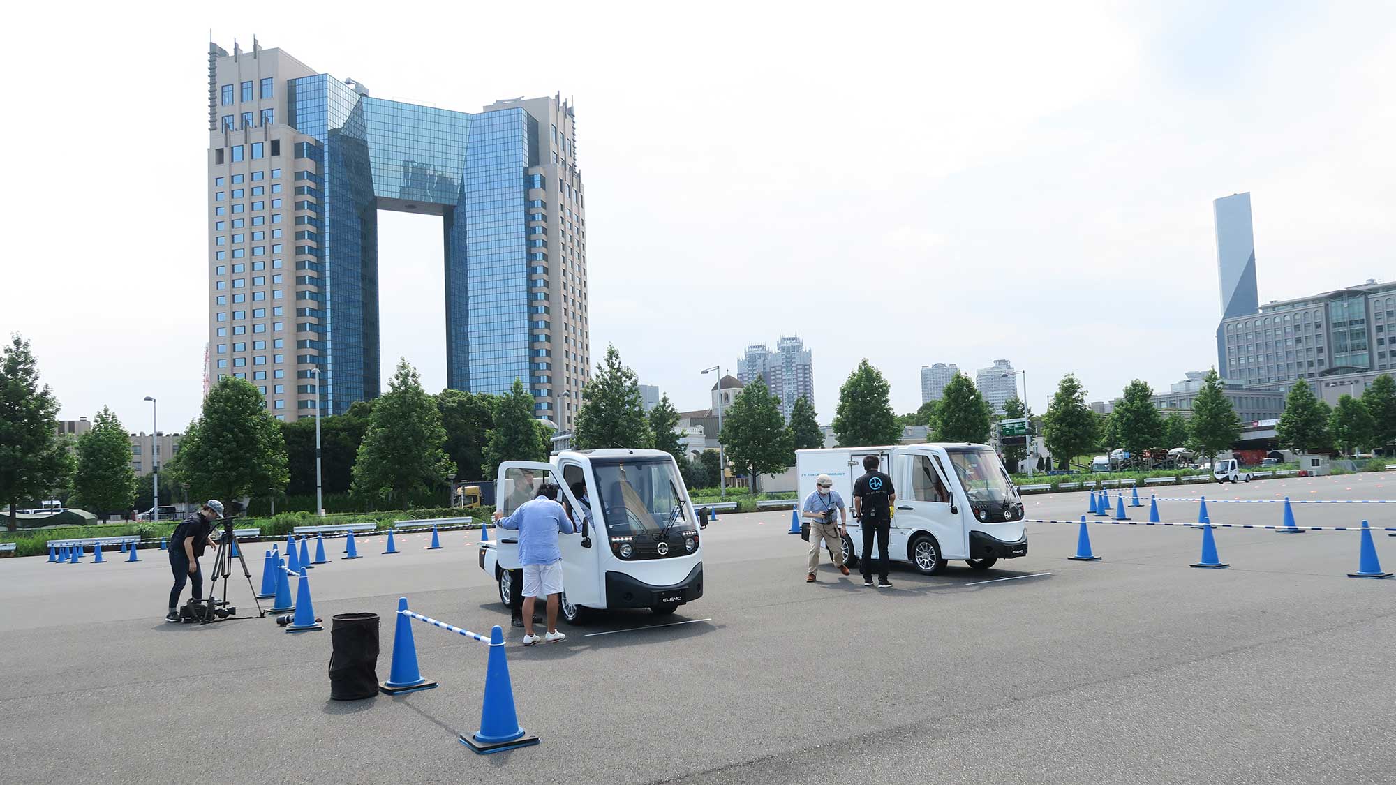

今回、発表会終了後、会場に隣接する広い駐車場(?)に設けられたコースで試乗会が行われました。もちろん、案内をいただいてすぐに申し込んだので、受付順に発行された整理券の番号は「2」でした。
広い駐車場をパイロンなどで区切った試乗コースはカートサーキットくらいの規模感。それなりに加速できる直線もあり、街なかでELEMOを配送に使うと……、を想定した走り心地を確かめることができました。試乗に向かうところで偶然、EVsmartブログで試乗記などもお願いしている自動車評論家の御堀直嗣さんに会ったので、本格的な試乗記は後日、御堀さんにお願いすることにしましたが、端的な印象だけを簡単にまとめておきます。
まず、クルマとしての印象は「超小型EVより質感が高く、軽の商用車、たとえばミニキャブMiEVより穏やかな配送用EVに特化した性能」という感じです。
言葉にして説明するのはなかなか難しいのですが、エンジン車を改造したミニキャブMiEVは「エンジン車を代用する小型EV」に仕上げられています。でも、ELEMOはそもそも「小型EVとして、配送などに活用するにはこんな感じでいいんじゃない?」という提示が読み取れるのです。

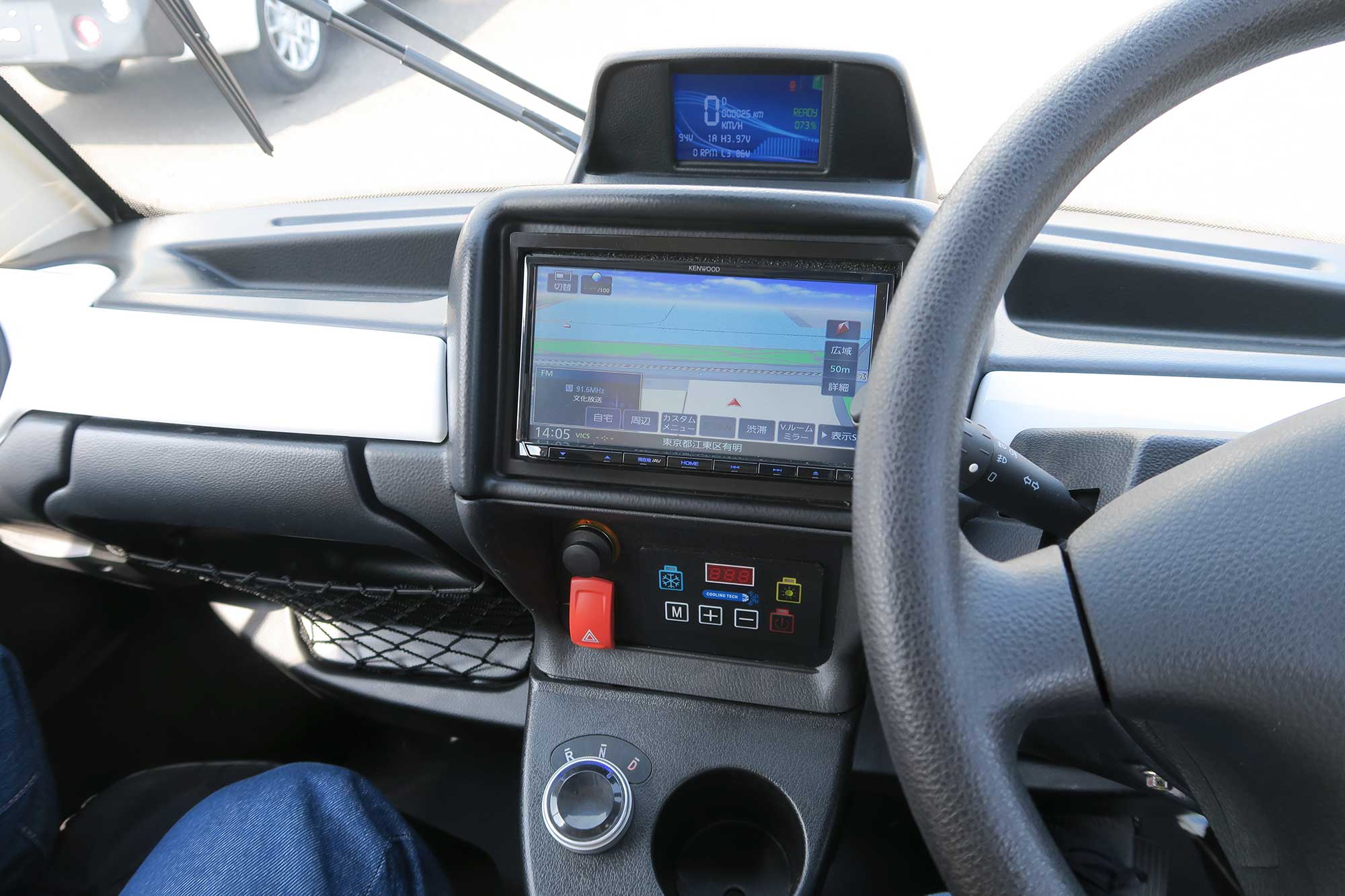

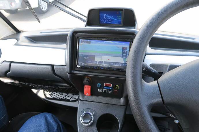

象徴的なのが「ブレーキの効き具合」でした。今までにも紹介してきたように、ELEMOはアメリカに本社を置く『CENNTRO』社のベースモデルを日本向けに足回りやブレーキなどを改良したモデル。ところが、試乗コースに出て最初のコーナーで感じたのが「おわ、ブレーキ効かない」という印象でした。
後で蕭さんに電話して確認すると、案の定、多くの方から同様の指摘があり、「事前に説明しておけばよかった」と思っていたとのこと。
少し突っ込んで説明を聞くと、マスターバッグなどブレーキペダルを踏んだ力をブーストする装置が付いたエンジン車に比べ、シンプルな機構のEVではブレーキの効き具合が弱いと感じることが多いとのこと。エンジン車でもレーシングカーではマスターバッグを装備しないのが一般的であり、ELEMOのブレーキも「レーシングカーのようにしっかりペダルを踏み込むことが大切」ということでした。
必要以上に過激な加速性能は与えられていないし、心配するほどではないですが、ELEMOを購入して配送などに使う際には、運転するスタッフの方には事前に「ブレーキはしっかり踏まなきゃ効かないよ」という説明はしておくのが安心です。
あとは、梅雨明けを思わせる暑さの中でもエアコンはしっかり効いてくれたし、少しチャレンジングにコーナーに突っ込んでみても安心感のある挙動で走り抜けることができました。
