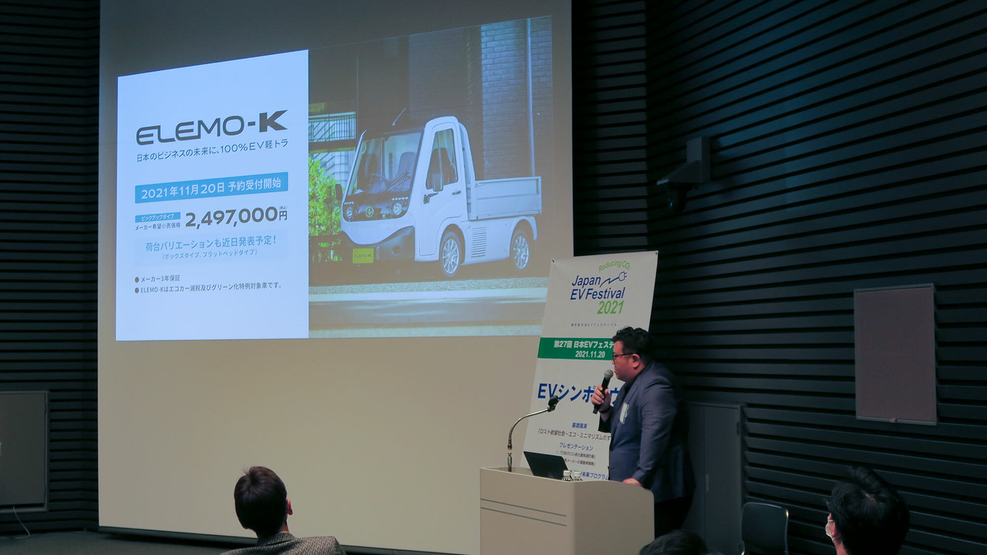

小型商用電気自動車ベンチャーのHWエレクトロが、軽自動車規格でナンバーを取得した『ELEMO-K』を11月20日に開催された日本EVフェスティバルで初公開。同日から受注開始することを発表しました。価格は249万7000円。一充電航続距離は約120kmです。
待望の軽トラEVで輸入車初のナンバー取得を実現
EVの魅力を知るユーザーに根強い人気があった三菱ミニキャブMiEVトラックが生産を終了。事実上世の中から姿を消していた「電気自動車の軽トラ」に新たな選択肢が登場しました。2021年11月20日、東京・江東区青海で開催された第27回日本EVフェスティバルで、軽自動車規格でナンバーを取得した『ELEMO-K(エレモK)』をワールドプレミア。同日から受注開始することを発表したのです。

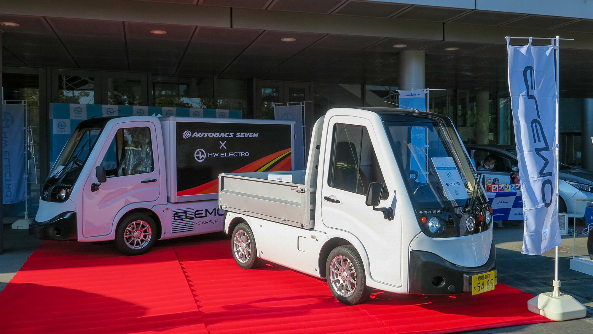

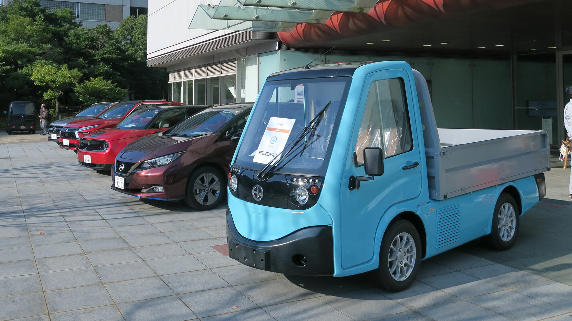

先行して導入された『ELEMO(エレモ)』は、今年4月に輸入車の小型EVトラックとして日本で初めてナンバー取得に成功。7月には東京都内で『事業戦略発表会&試乗会』を開催して受注を開始。つい先日、10月末にはオートバックスセブンと資本提携して、納車や整備拠点として、またエレモ(小型EV全般も想定するような)のための車載機器開発などを想定した業務提携の検討を始めることを発表しています。

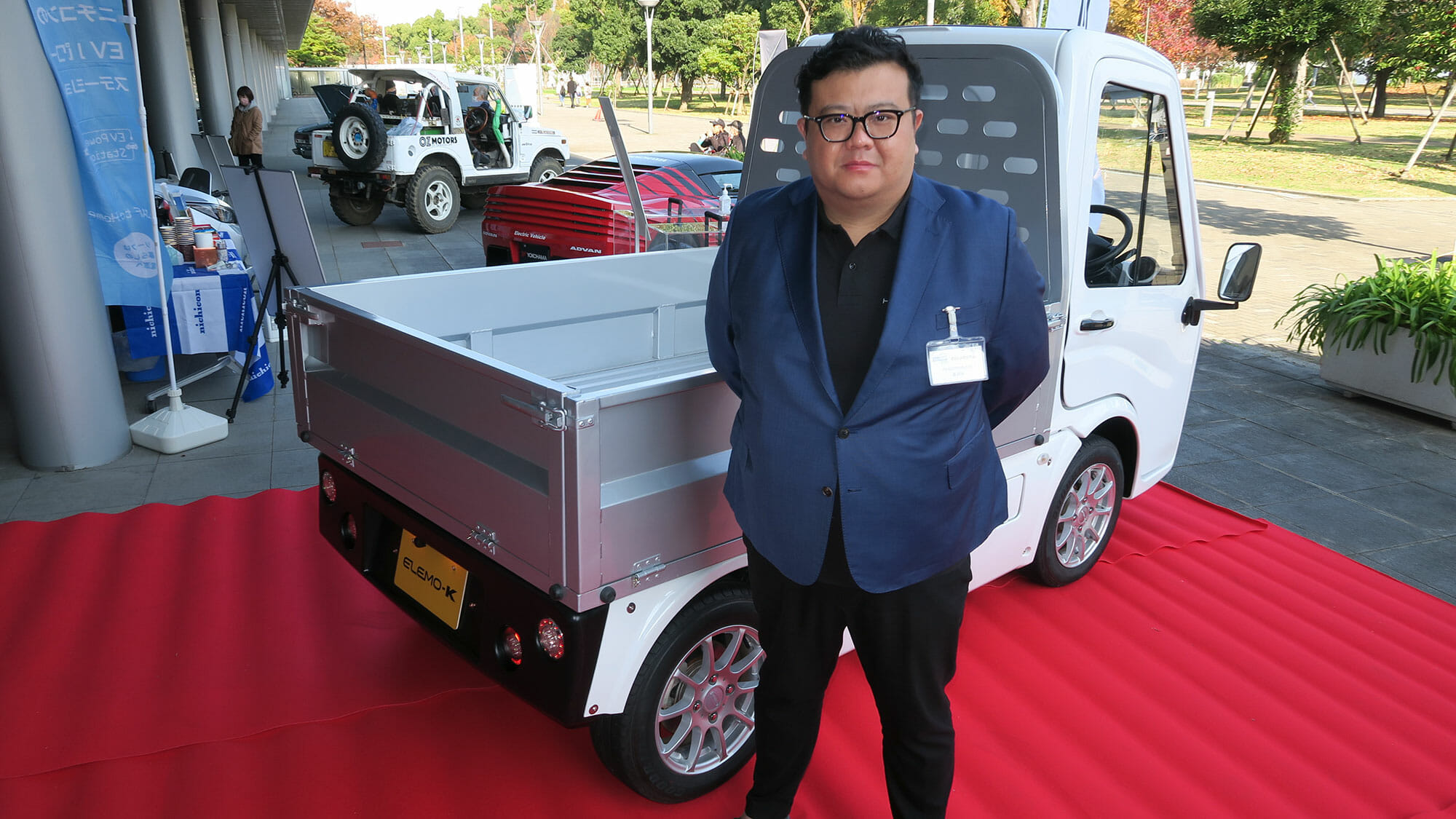

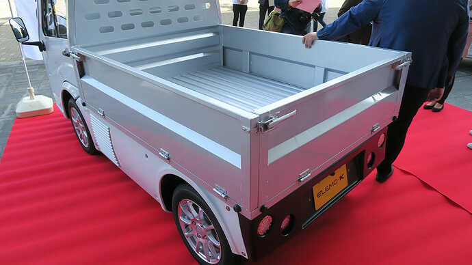

小型車登録となる『エレモ』は全長3925mmで軽自動車規格(3400mm)をはみ出していました。今回発表されたエレモKは後輪車軸後部のオーバーハングを切ることで全長を3390mmに短縮。軽自動車規格に収めています。
ナンバー取得については、年間5000台以下の輸入車に適用される仕組みを利用。蕭社長によると「軽自動車と登録車は協会が違うので申請は一からやり直す手間はありました。でも、エレモでナンバー取得できている実績があり、全長を短縮する構造変更だけなので、スムーズに軽自動車としてのナンバーを取得することができました」とのこと。輸入車の軽商用電気自動車として日本初、いや、世界で唯一のナンバー取得に成功したということになります。

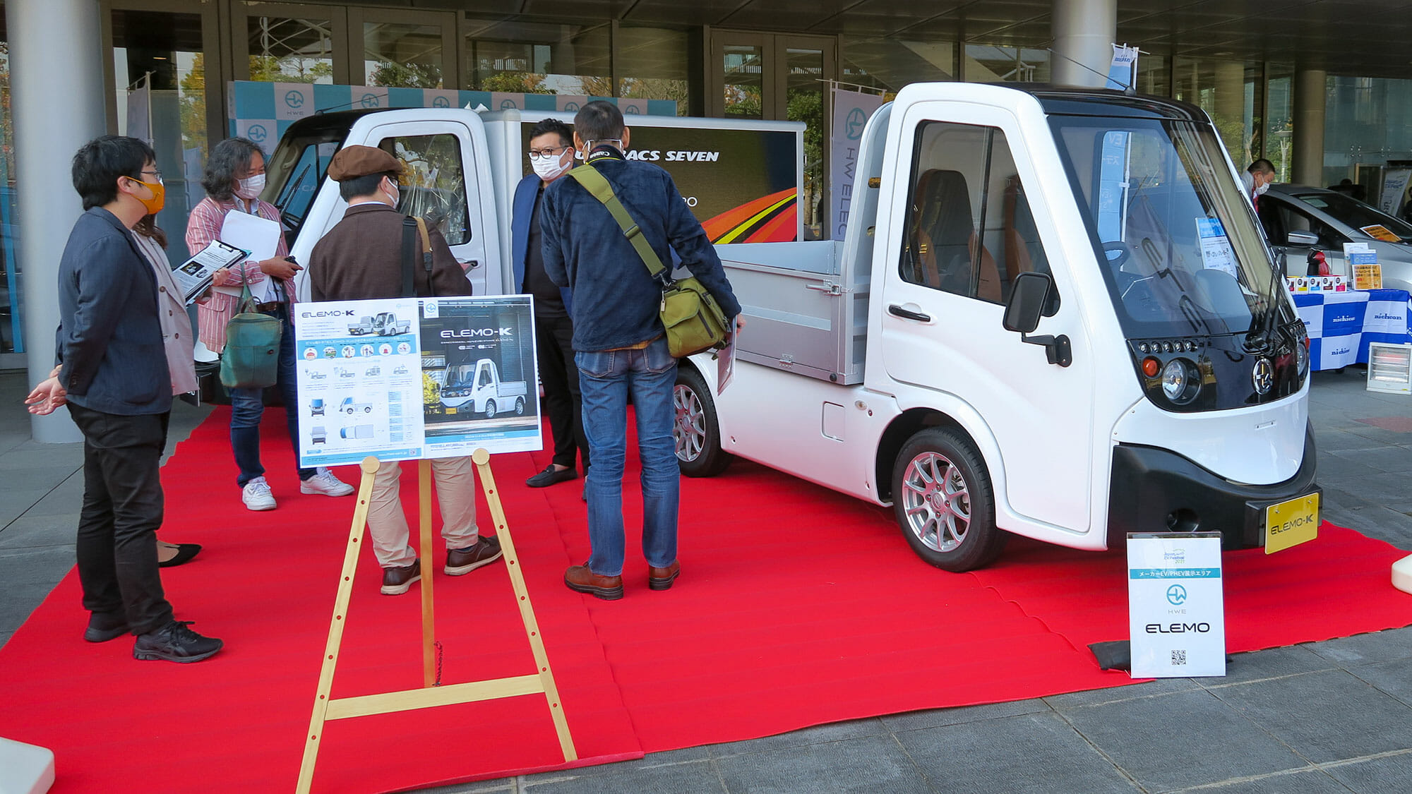

エレモKのスペックは以下の通り。
**全長×全幅×全高(mm)=3390×1440×1910
乗車定員=2名
最大積載量=350kg
バッテリー容量=13kWh
一充電航続距離=約120km

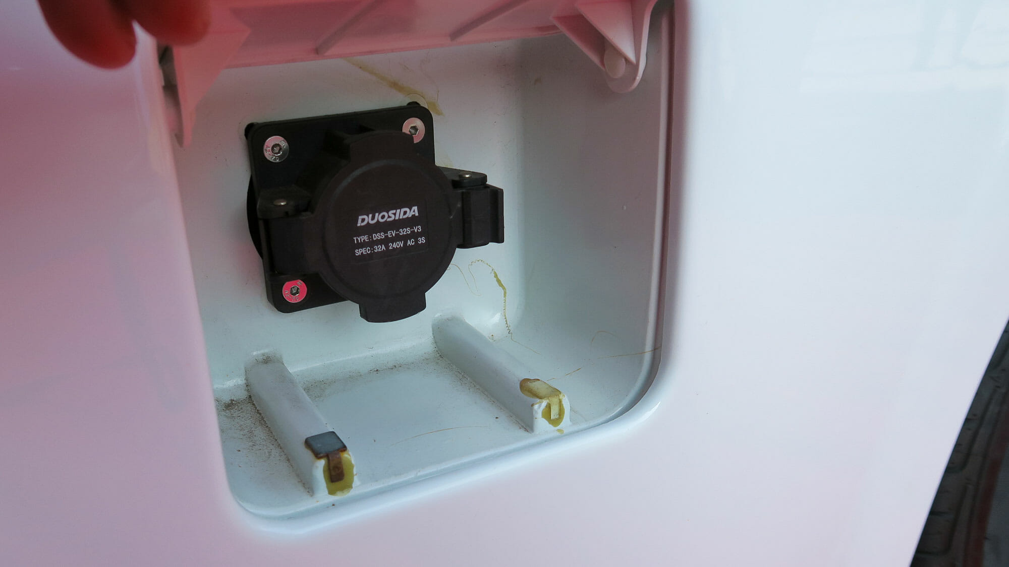

充電方法=普通充電のみ(最大3kW)**
今回発表されたエレモKは、ひとまず「ピックアップ」の屋根なし荷台タイプのみ。価格は小型車の「エレモ120」のピックアップタイプが264万円に対して、249万7000円です。
エレモKの受注については、フラットベッドタイプ(235万4000円)とボックスタイプ(290万4000円)もラインアップされることになっています。
軽トラで約250万円というのはまあまあ高級価格であるものの「コストを切り詰める企業努力を積み重ね、250万円を切ることを目指しました。利益構造が厳しいといわれる小型EVで、ベンチャーだからこそ実現できたチャレンジングな価格」(蕭社長)ということです。
全幅が1440mmと軽自動車枠の最大に近い数値になっているのは、実は、車体から少しはみ出した荷台の幅。ボディそのものは1300mm台の、ふた昔前くらいの軽自動車サイズになっています。しかも「この荷台はアルミ製なんですよ」と蕭社長。「軽量で赤錆びしない荷台」が、ベンチャー軽トラならではの満足ポイントになるのかも知れません。

エレモKで切り詰めた後部のオーバーハング部分は、小型車長距離バージョンの「エレモ200」(容量約26kWh)では増量するバッテリー搭載スペースになっています。そのため、エレモKは容量13kWhのみ。急速充電にも対応しません。

一方で、走る蓄電池としての災害時対応などを期待されるEVとして、エレモやエレモKはAC100Vのコンセントを装備(エレモKとエレモ120ではオプション)できるので、別売の高価なV2L機器がなくても、電気を取り出すことができます。ACアウトプットへのこだわりは、EVならではの価値は最大限活用して、「Electric–Mobility–Innovation」の普及拡大を目指す蕭社長、HWエレクトロの姿勢を示すひとつのポイントといえるでしょう。
7月の試乗会では自動車評論家の御堀直嗣さんがブレーキについて指摘する記事を紹介しましたが、HWエレクトロでは即座に改良に対応。今回、試乗会に登場したエレモ200ではギア比やペダル位置の変更によってブレーキのフィーリングが大きく改善されていました。テスラ車のアップデートにも通じる「改善」の小気味いいスピード感もまた、ベンチャーならではの強みだと感じます。
