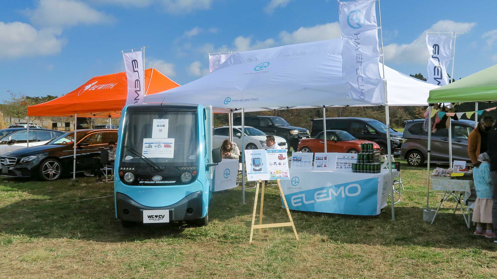

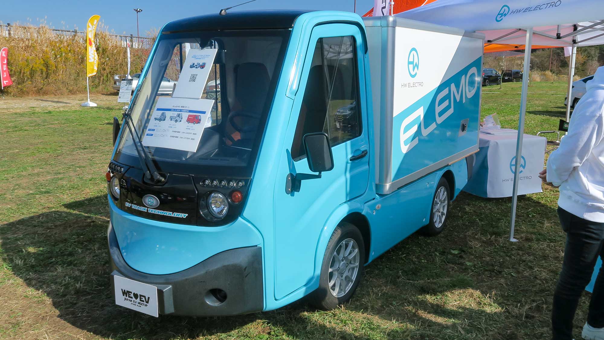

『HW ELECTRO』の小型商用電気自動車と初対面の舞台となったのは、あさぎりフードパークで開催された第1回『Japan EV Meetup』(JEM)の会場でした。
実は今年の2月頃、EVsmartブログも協力して筑波サーキットで開催しようとしていた『ハイパーミーティング改2020 in TSUKUBA』の準備過程で、友人の〝おしゃべりレーシングドライバー〟鈴木学さんが「面白いEVがあるんだよ」と紹介してくれて、一緒に走ろうとしていました。学さんが『HW ELECTRO』の資料を送ってくれて、実車と会えるのを楽しみにしていたのですが、イベントは開催延期。今回、想定外の場所で取材することができたのでした。

JEM会場で、『HW ELECTRO』CEOの蕭偉城(ショウ・ウェイチェン)さんにお話しを伺うことができました。

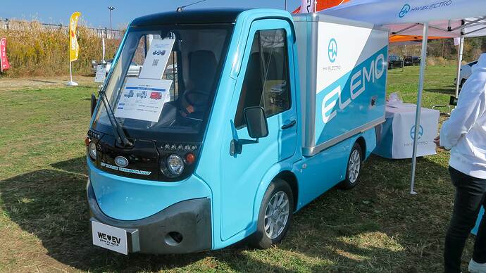

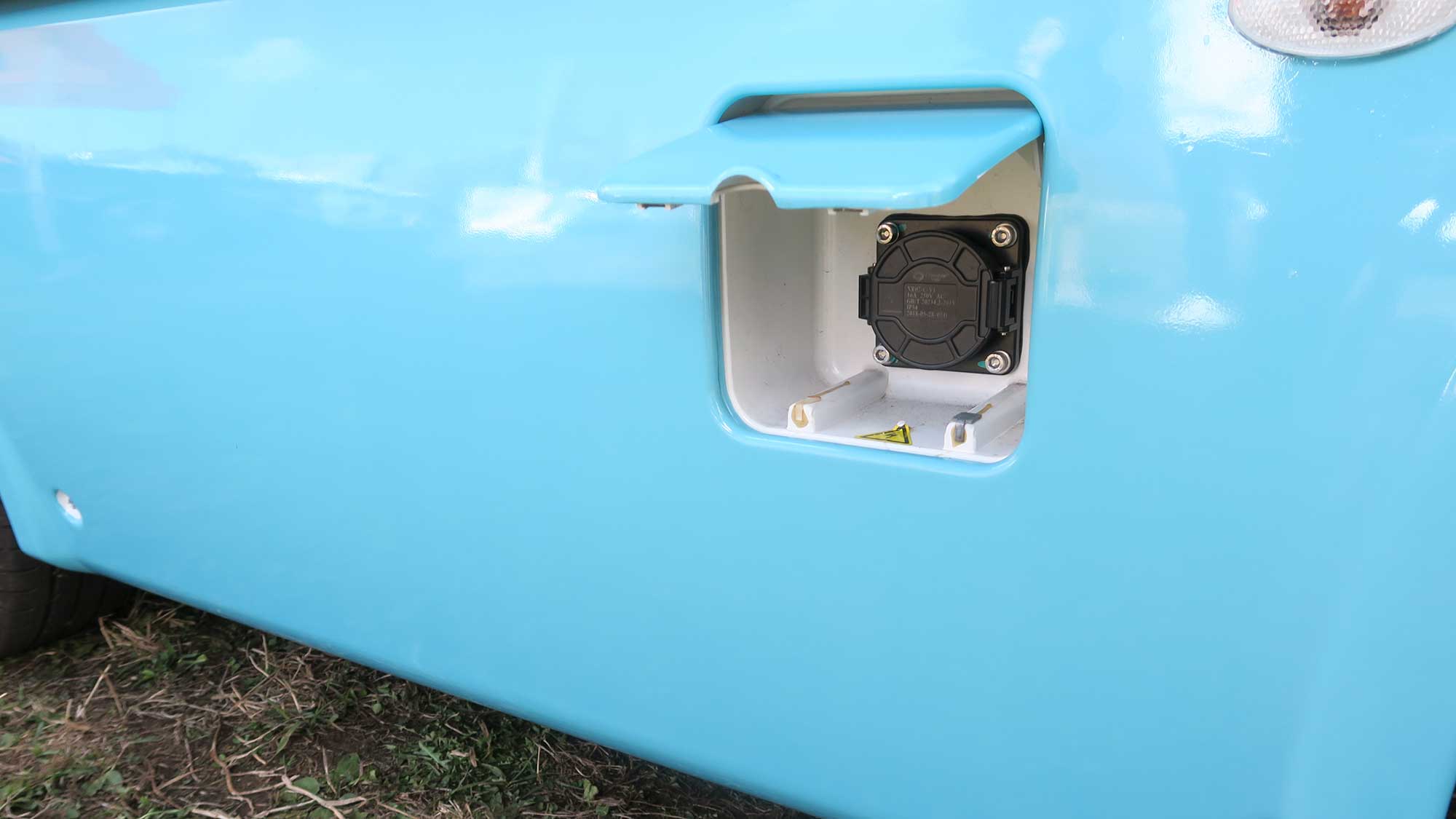

この日、会場で展示されていたのは『ELEMO』のベースとなる車両で、アメリカに拠点を置く『CENNTRO』社のモデルです。発売する車両は、足回りなどを改良し、AC電源を取り出せる100V1500Wのコンセントや、ブレーキの踏み間違い防止システムを取り付けるなど、『HW ELECTRO』の日本仕様に仕上げたモデルとなります。
なぜ、このベース車を選んだのか? 詳しい出自までは聞いていませんが、蕭さんは台湾出身。『CENNTRO』社とことさらの利害関係があるわけではなく「EVベンチャーの起業を構想して輸入できる車両を探している時にたまたま出会ったモデルだった。なによりシャシーが優れているのが、この車両を選んだ理由」です。
