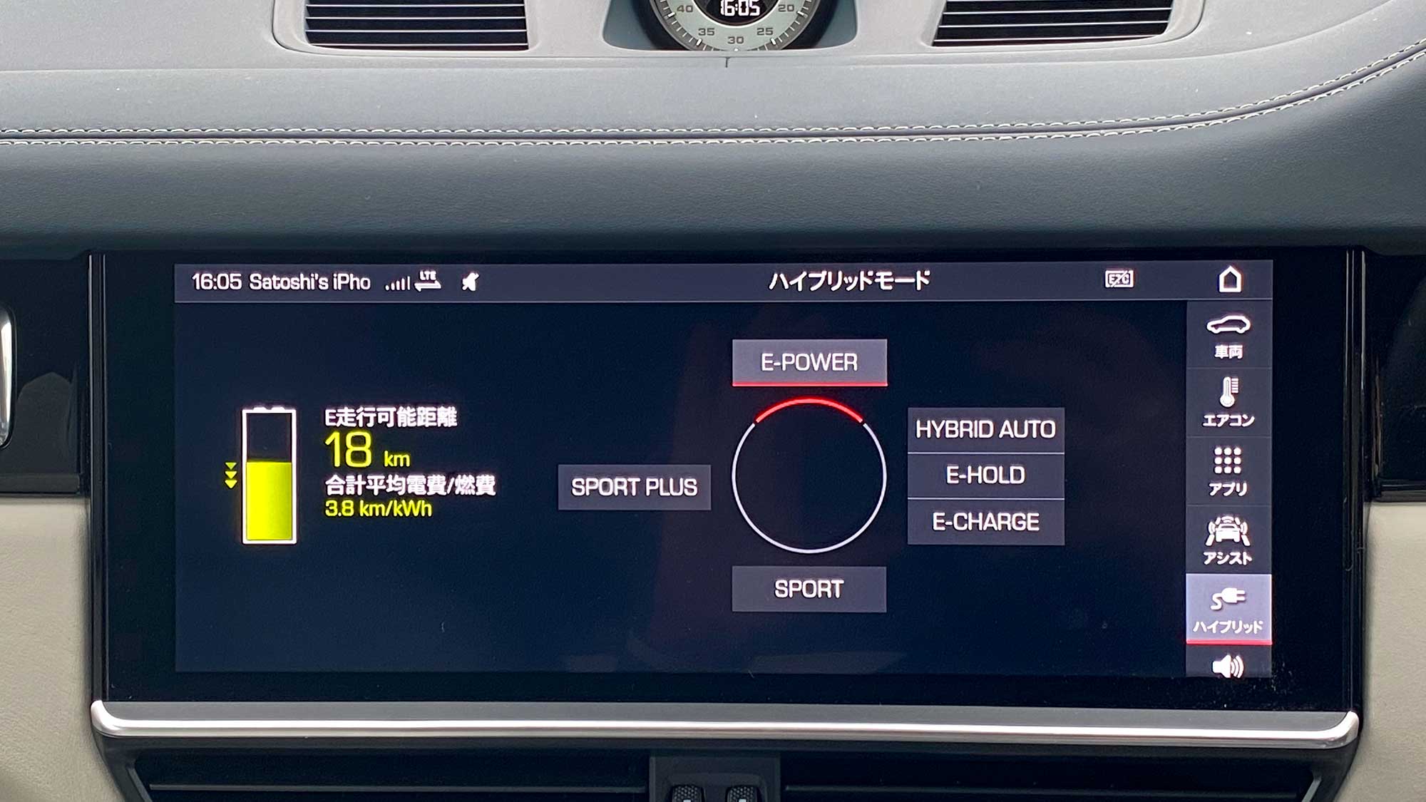

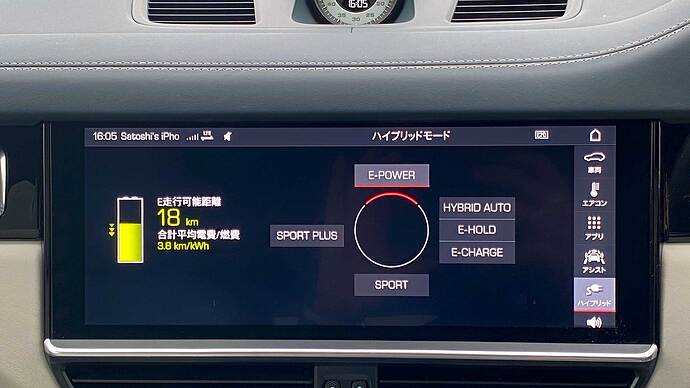

Eハイブリッド、ターボS Eハイブリッドともに、「ハイブリッドオート=基本EVで走行し、バッテリー残量が低下するか、高い負荷をかけた場合にエンジンが稼働する」、「Eホールド=その時点でのバッテリー残量を維持すべく必要に応じてエンジンが稼働する」、「Eチャージ=バッテリーが満充電に近い状態になるまで常時エンジンが稼働して充電する」、「スポーツ=バッテリーにある電力を積極的に加速ブーストに用いる」、「スポーツプラス=バッテリーにある電力を積極的に加速ブーストに用い、さらに何度ブーストを求められても対応できるようにほぼ常時充電も行う」、「Eパワー=EVで走行する。135km/hまで対応」と豊富なドライブモードが設定されている。

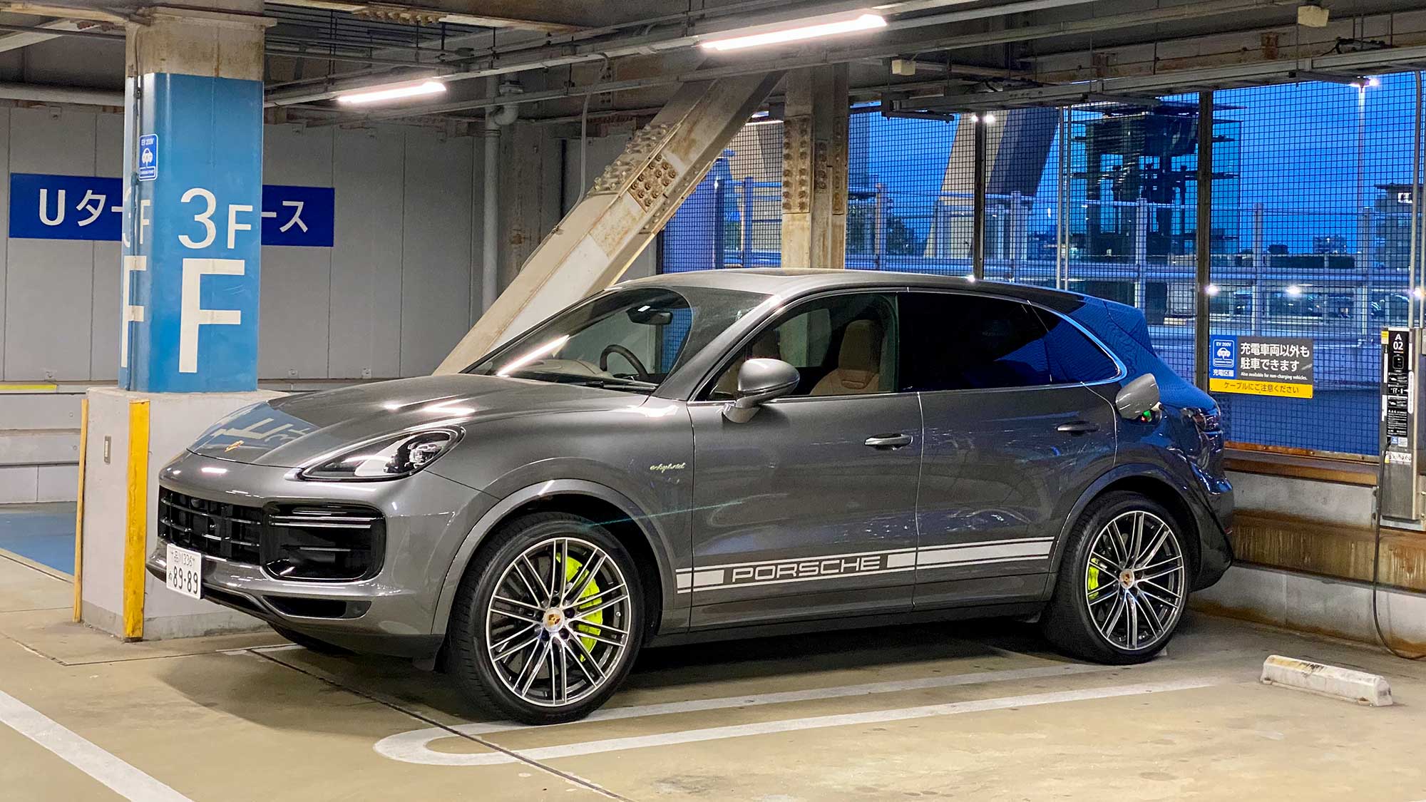

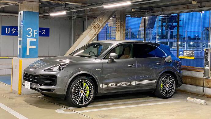

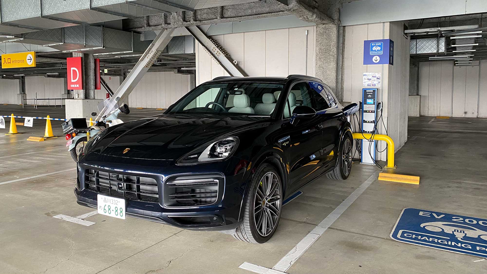

Eハイブリッドはニトリ成増店駐車場とイケア新三郷店駐車場、ターボS Eハイブリッドを西武池袋本店の駐車場でそれぞれ普通充電してみた。ここのところ相次いでPHEVを試乗し、充電が当初の一大イベントから日常的な行為になってきたが、相変わらず時間を置いて車両に戻り航続距離が伸びているとうれしい。

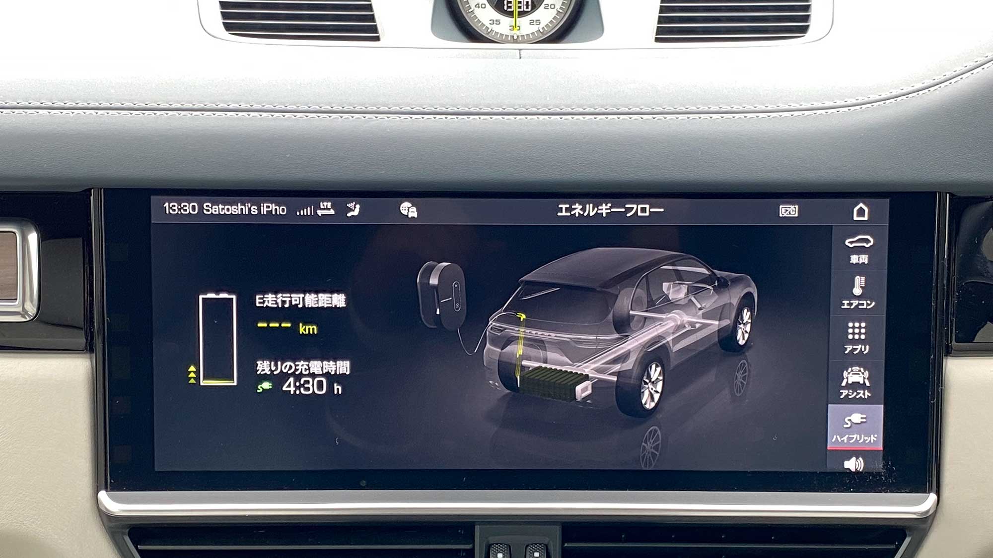

いずれも残量ほぼゼロの状態で充電を始めると、残りの充電時間として「4時間30分」と表示された。メーター表記上のバッテリー残量がなくなった状態での燃費は街なかで6.5km/L前後、高速走行中心で11km/L前後だった。
どちらも満充電にした後、40km台の走行可能距離がメーターに示され、実際に40km前後走行するとEパワーモードに入らなくなって低負荷でもエンジンがかかるようになった。正確な数字はとっていないが、満充電時にメーターに表示されるのは現実的な数値なのだと感心した。
