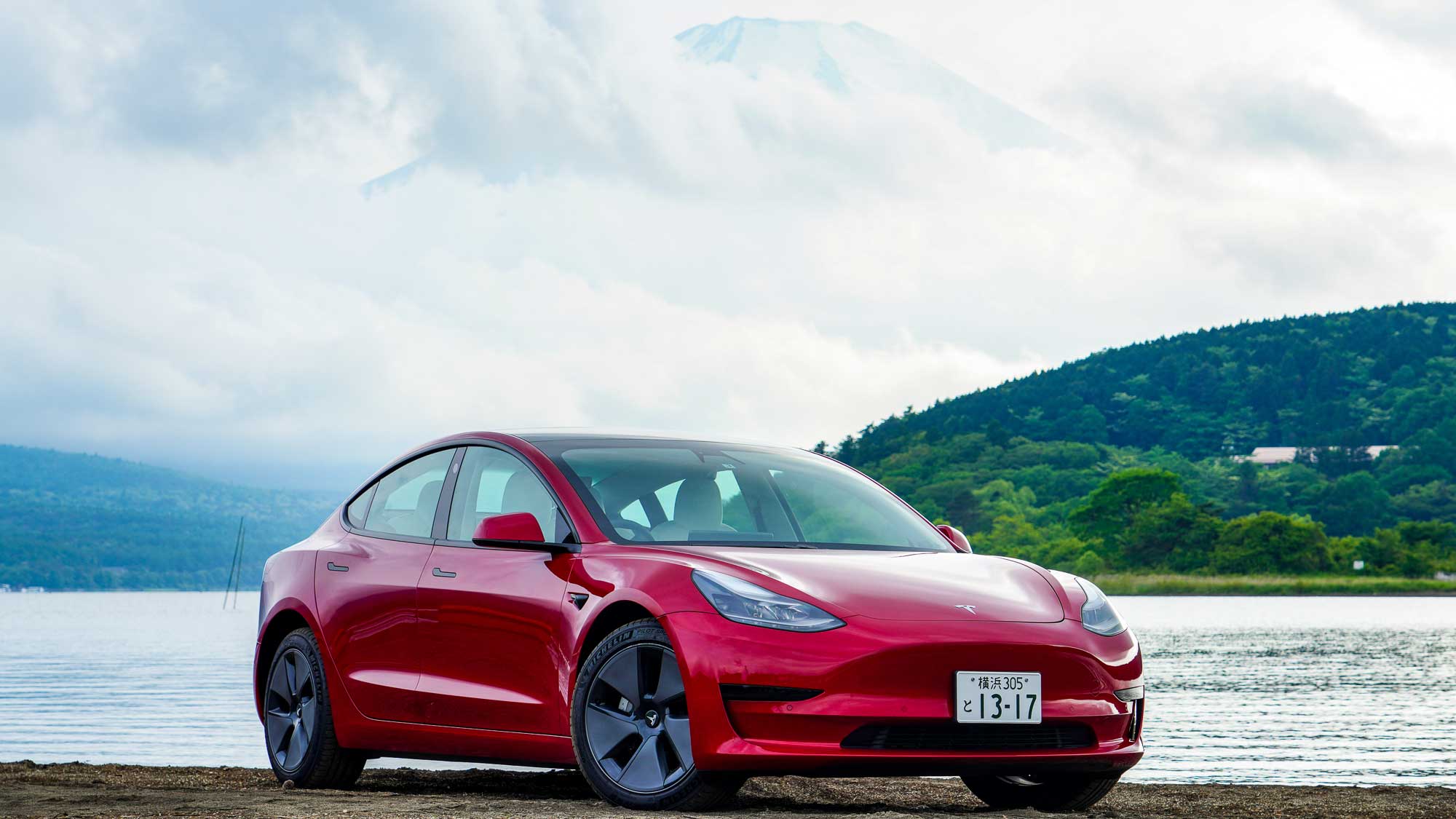

筆者は今回が初のテスラ長距離試乗となります。これまで、試乗会で数回テスラに乗りましたが、いずれもちょい乗り。試乗したのは「モデル3 スタンダードレンジプラス」で、生産工場がアメリカから上海に変わり、内外装やソフトウェアがバージョンアップされた2021年モデルです。
試乗の感想をひとことで言えば「シンプルでスマート。しかし、情報量が多いクルマだ」というのが、今回の試乗の総合的な感想です。まずは「モデル3」2021年モデルのハイライトからお伝えします(EVsmartのご愛読者は既知のことが多いかもしれません。適宜読み飛ばしてください)。

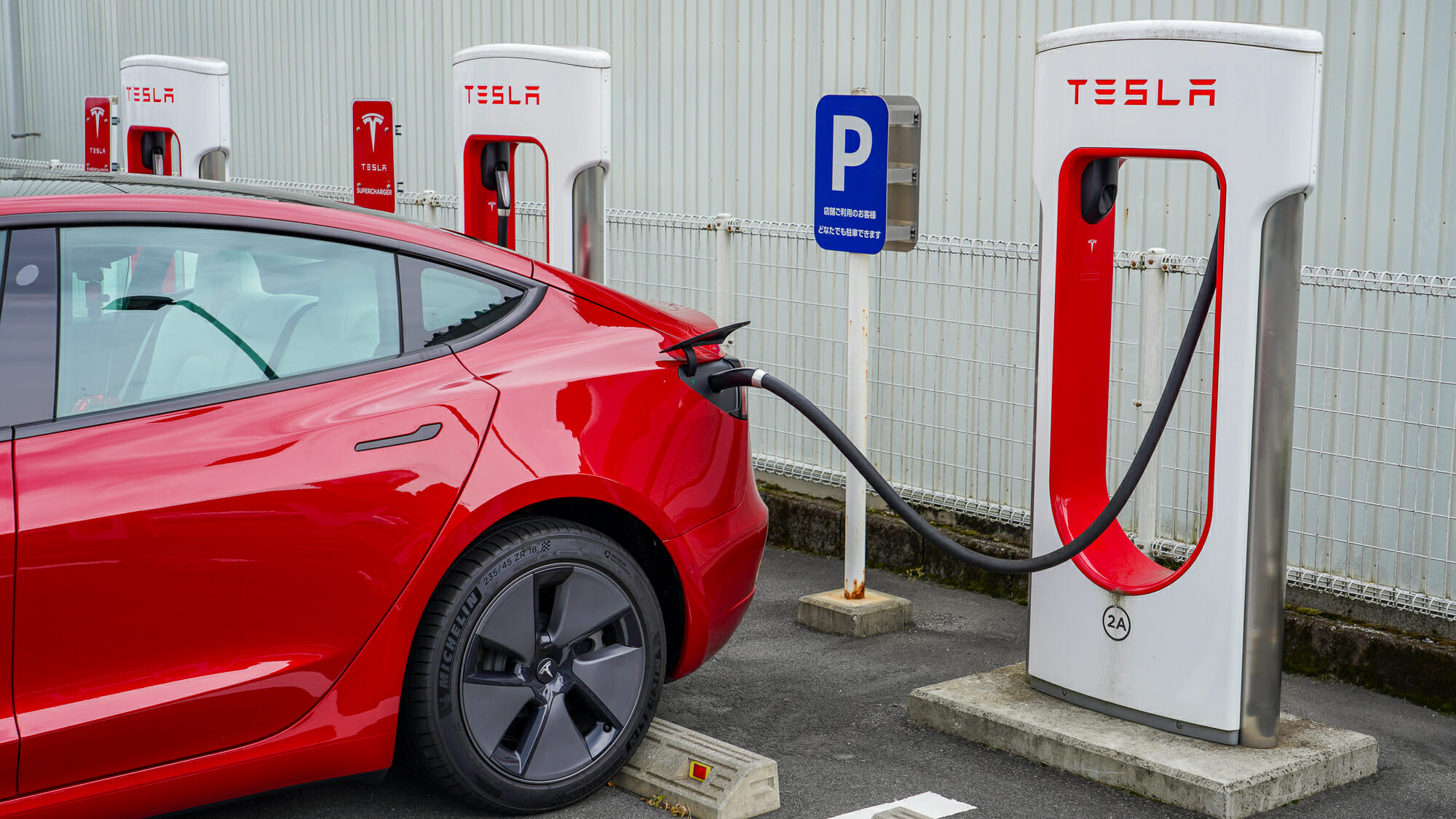

「スーパーチャージャー」を初体験
テスラ「スーパーチャージャー」での充電時間が早いことは、YouTubeやレポート記事をみて十分知っていたのですが、実際に充電を体験してみたら「目からウロコ」。
EVsmartで連載させていただいた「EV4車種で四国遍路を巡る」シリーズで、合計8,000km以上を走り、さんざんCHAdeMO(チャデモ)で充電し倒してすっかりEVライフに慣れてしまっていましたが、一度テスラに乗ってスーパーチャージャーで充電を体験すると、もうあの頃には戻れない気分になりましたね。

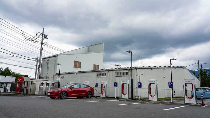

今回、バッテリー残量は半分ほど、航続距離約200kmの状態から試乗を開始しました。まずはスタート地点の青山から約100km走って、御殿場のスーパーチャージャーへ。
スーパーチャージャー御殿場に到着した時点では、航続距離81km、バッテリー残量20%弱となりました。
充電充電約40分で満充電。仮に高速道路のSAのCHAdeMO規格、50kW出力の充電器での充電なら、よくて約25kWhの充電量、バッテリー残量は60%台までしか回復できないことになります。御殿場スーパーチャージャーの出力は120kWと超高速、満充電までの時間が40分と、CHAdeMO規格の公共充電スタンドでの充電に比べと圧倒的な利便性の高さを感じました。
なお、急速充電時の充電容量を80%までに設定したほうが効率が良いようです。これは80%~100%までの充電スピードが落ちることと、テスラの充電料金課金システム上、時間従量制になっている(北米などでは電力従量制とのこと)ことから。このためユーザーの多くは、スーパーチャージャーでの充電は80%に設定していることが多いようです(※今回は試乗レポートのため、急速充電容量100%で設定しています)。

御殿場スーパーチャージャーには6基の充電器
筆者はCHAdeMO規格の公共充電スポットで、1カ所に4基以上設置されているのを見たことがありません。スーパーチャージャーは複数台設置がデフォルトで、御殿場以外のスーパーチャージャーでも、おおむね4~8基の急速充電器が設置されているとのこと。さらに、テスラは急ピッチでスーパーチャージャーの拠点数を増やしています。
これなら、充電待ちで時間をムダにすることが大幅になくなりそうです。
速い! を実感できる高出力
いまだに、20kW出力でも急速充電スタンドといっている日本の既存充電インフラですが、スーパーチャージャー御殿場は、120kW出力。チャデモ急速充電器の約2.5~6倍もの早さで充電することができます。
さらに、テスラの最も新しい充電設備「スーパーチャージャー V3」では、250kWの出力となっています。川口スーパーチャージャーでは、このV3が日本初設置となっています(関連記事:https://blog.evsmart.net/tesla/model-3/tesla-kawaguchi-v3-supercharger-250kw/)。
120kWでも十分に速い! EV四国遍路で充電し倒したのが、遠い昔の出来事のように思えてきました。

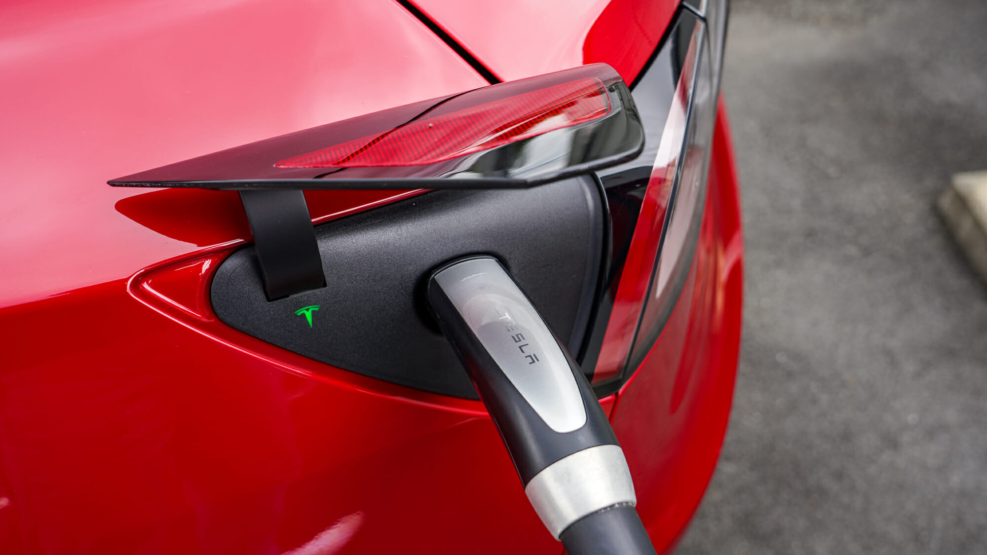

テスラには充電カードもありません。車を購入するときに、オーナーのクレジットカードを紐付けて、充電コネクタを接続するだけで認証、充電がスタートして自動的に課金されるシステムです。
また、スーパーチャージャーの充電コネクタは軽く、ケーブルも取り回しやすくなっています。CHAdeMOの充電コネクタは、マシンガンかよと思うくらいの重量とコードの取り回しの悪さが気になっていましたが、テスラは充電時の所作までもがスマートです。

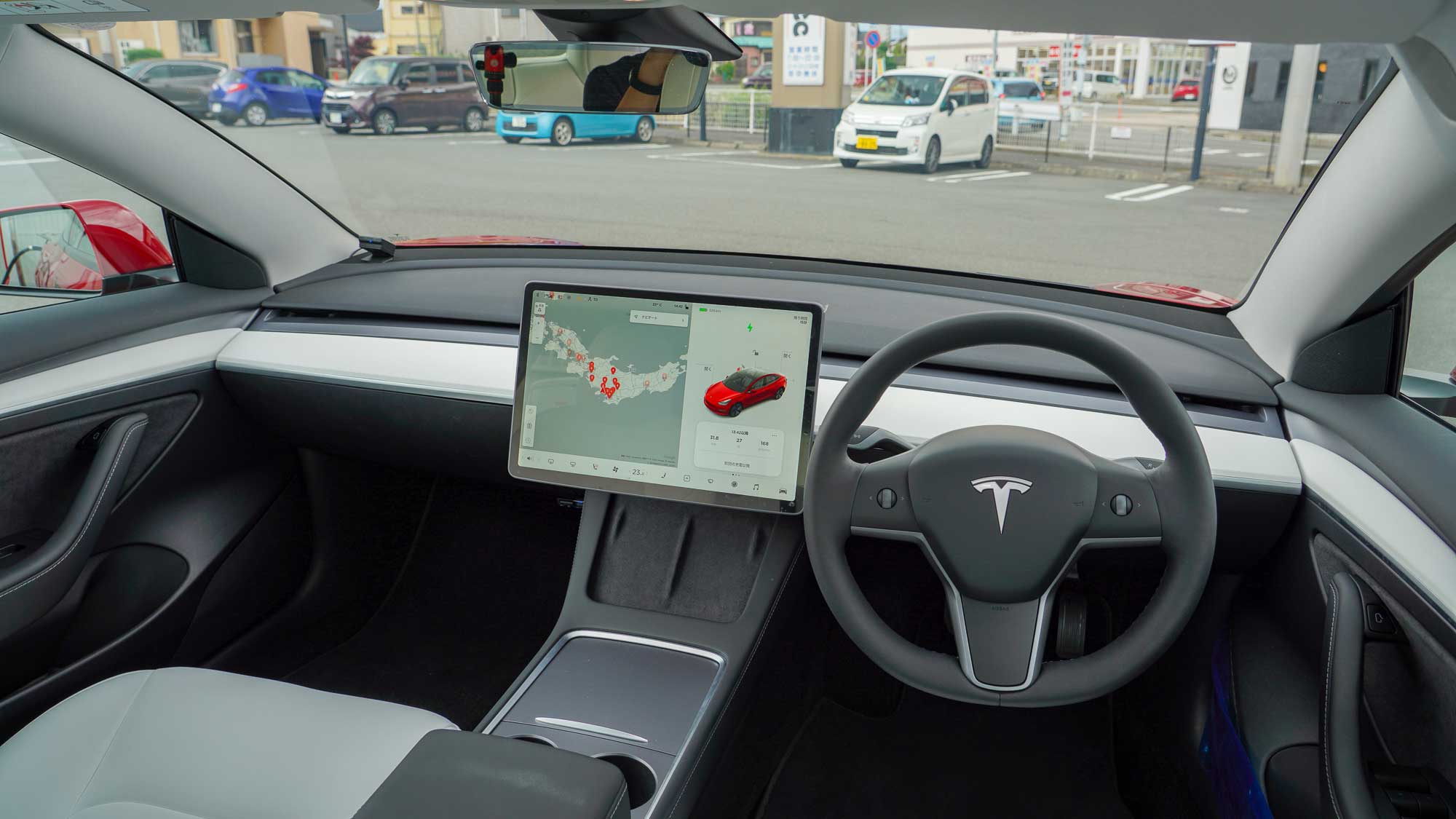

「モデル3」は、普通の車にあるべきものの多くがありません。例えば、車両の電源ON・OFFボタン、パーキングブレーキ(機構そのものはあるが、操作するボタンやレバーはない)。細かいところでは、エアコンの吹き出し口で風向きを変えるルーバーもありません。計器類は、センターコンソールの大きなタッチスクリーン1枚にすべて集約。空調の調節からオーディオ、カーナビからサイドミラーの調節までもが集約されています。
