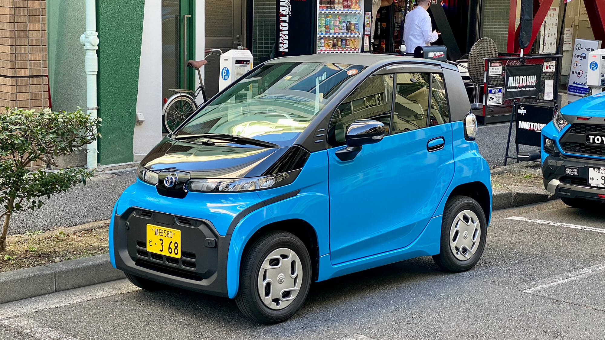

C+podは、国交省がCO2削減やさまざまな移動ニーズへの対応を目的に、軽自動車規格の中に新設した認定制度である超小型モビリティのうち、型式指定車(全長2500mm以下、全幅1300mm以下、全高2000mm以下。定員2名。最高速60km/h。要普通運転免許。高速道路などは走行不可)に適合する小型EVだ。
サイズは全長2490mm、全幅1290mm、全高1550mm、ホイールベース1780mm。車両重量は670〜690kg。最高出力9.2kW、最大トルク56Nmのモーターで後輪を駆動する。総電力量9.06kWhのリチウムイオンバッテリーを搭載し、一充電走行距離は150km(WLTC)。電力消費量率は54Wh/km(同)。普通充電に対応し、200V/16Aで満充電まで約5時間、100V/6Aで同約16時間。BEVの普通充電が可能なスポットすべてで充電ができる。緊急時、災害時のために外部給電機能(100V1500Wのコンセントを装備)も備わる。

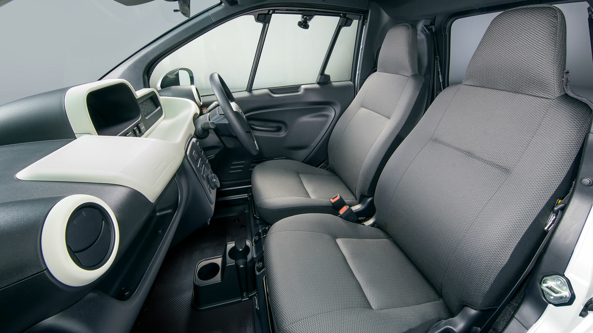

軽く薄いドアを開けて乗り込むと、車内は外から見るよりも広く感じ、フロント、左右のガラス面積が広いため、閉所感、圧迫感はない。とはいえ室内幅は1100mmなのでカップルディスタンスはミニマム。左手を伸ばしきらなくても助手席のドアに手が届く。170cm前後の成人男性ふたりが乗車してもギリギリ肩がぶつからない程度の幅を確保したという。足元が狭苦しい印象はない。ペダルレイアウトはアクセル、ブレーキペダルともにわずかに左(車体中央)に寄っているが、操作しづらいほどではない。5分も運転しているうちになじんだ。
運転は一般的なクルマと同じ。インパネ上部のセンターにメーター類が配置される。ATセレクターレバーはなく、インパネの「R」「N」「D」のスイッチを押して前進、ニュートラル、後退を選ぶ。「P」ポジションはない。

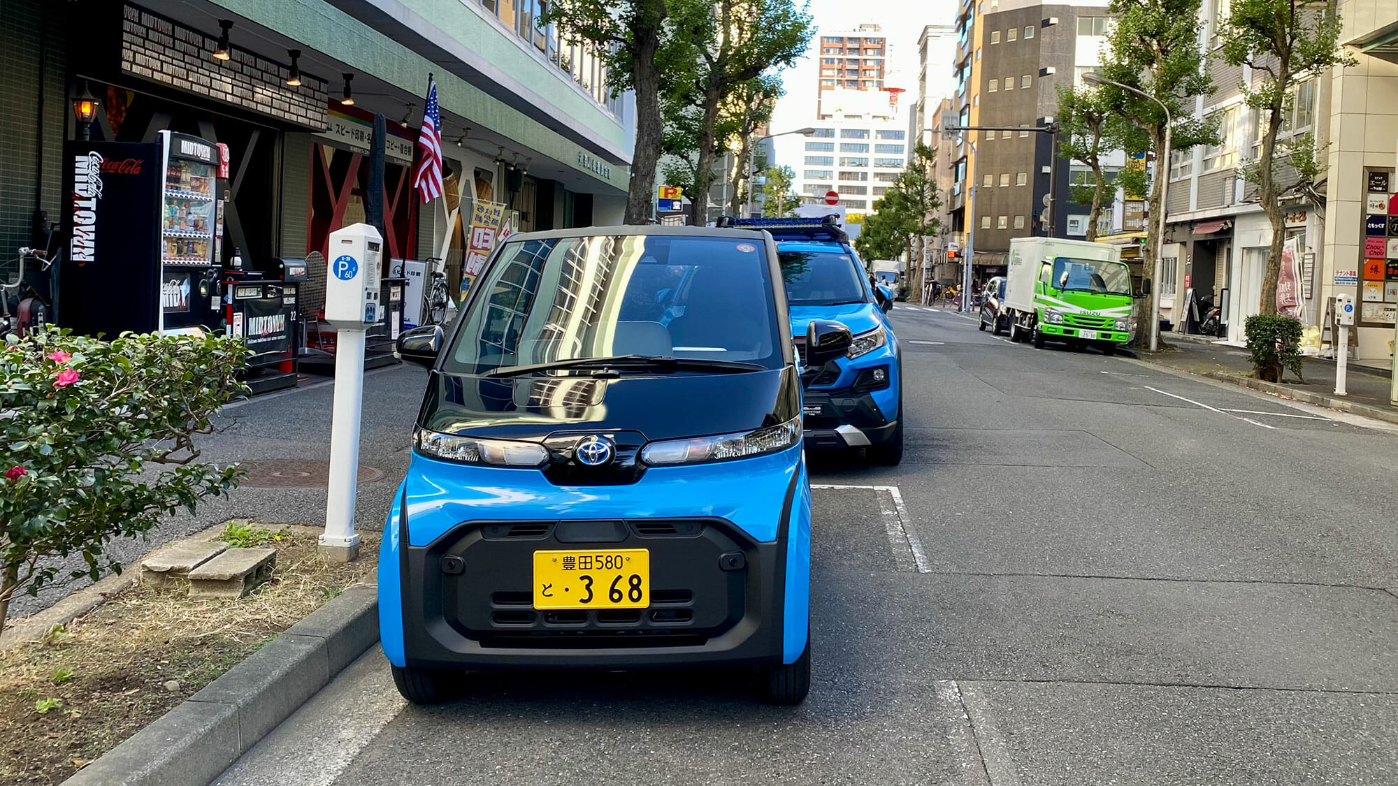

走らせてまず感じるのが、さまざまな作動音のにぎやかさだ。開発責任者であるトヨタZEVファクトリーZEV B&D Lab主幹の倉知晋士氏は「音は割り切りました」と明言する。とにかくサイズの制限が厳しい超小型モビリティの型式指定車でクローズドボディの車両を開発するとなると、遮音については諦めざるを得ないということか。10km/hを超えるあたりまで目立つ高周波の音は周囲へ車両の存在を知らせるための音。一般的な電動車も発する音だが、遮音対策の限られたC+podだと車内へも盛大に伝わる。20km/hを超えるとモーターなどの作動音が目立つようになる。
国交省が想定する超小型モビリティの有用性は公務・業務利用、観光利用、日常利用などだが、C+podを観光や日常に用いるならば、もう少し騒音面での快適性向上が望まれる。ただ超小型モビリティの開発は始まったばかり。普及に伴って性能は全方位的に向上していくだろう。
走りはスムーズ。街が広くなる可能性を実感
アクセルを踏み込むとEVらしく発進はスムーズ。力強さも問題ない。50km/hを超えると最高速の60km/hを超えないようリミッターが作動するが、その手前の40km/h前後から車速の伸びがかなり緩やかになる。ただC+podは高速道路を走行することはないので、街なかでは十分な動力性能といえる。ブレーキも操作フィールはやや雑なものの制動力は十分で、安心して走らせることができた。衝突被害低減ブレーキも備わっている。
とにかく街なかでの機動力が最高で、狭い道路でのすれ違いやU-ターン(最小回転半径3.9m)などでのストレスがまったくない。国交省によれば、自動車による移動は10km未満が約7割で、乗車人数は2名以下が大半という。つまり現在使われているクルマの多くは超小型モビリティで置き換えられるということ。超小型モビリティが普及すればするほど相対的に道路幅や駐車スペースが広くなるわけで、考えるだけでワクワクする。

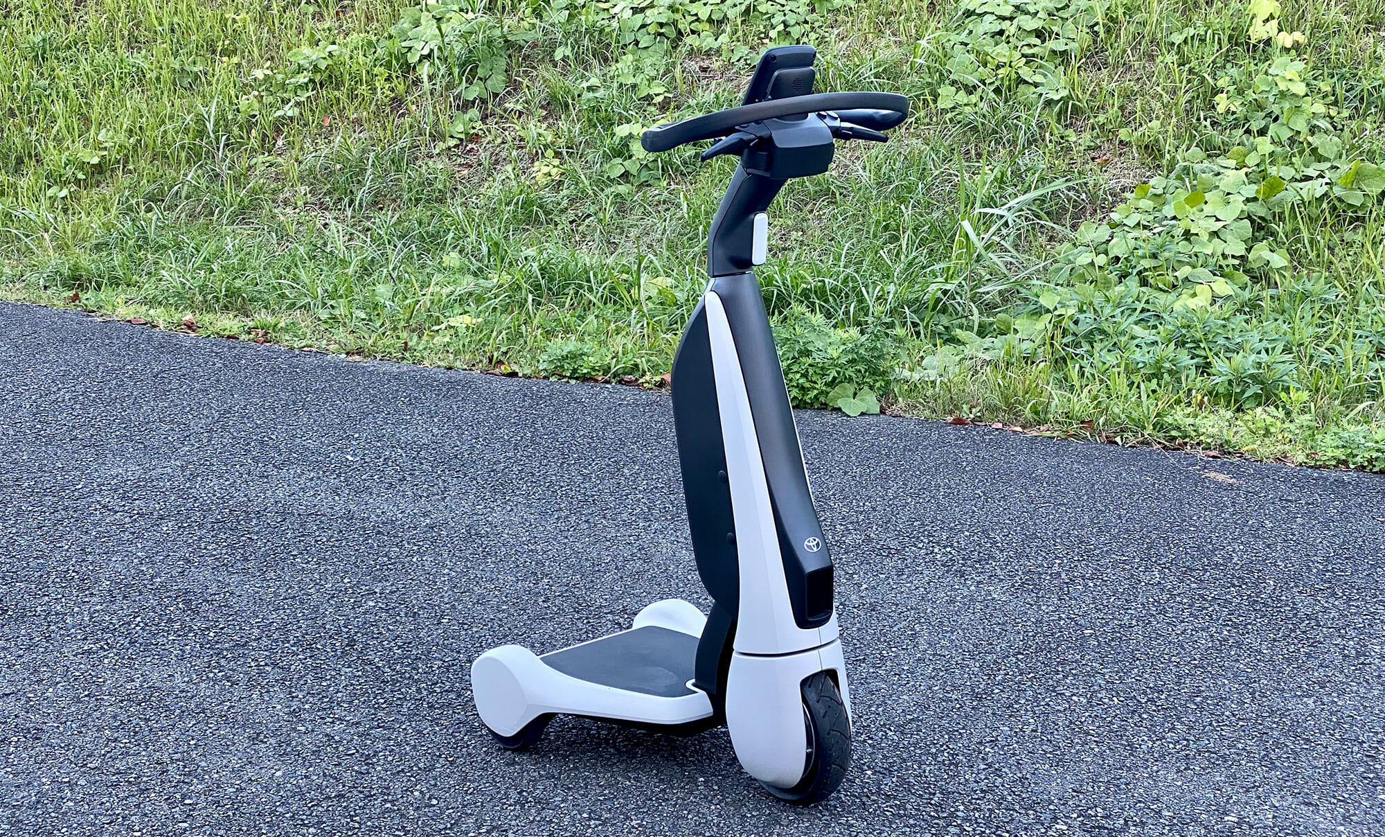

C+walk Tの操作は簡単。価格は34万1000円〜

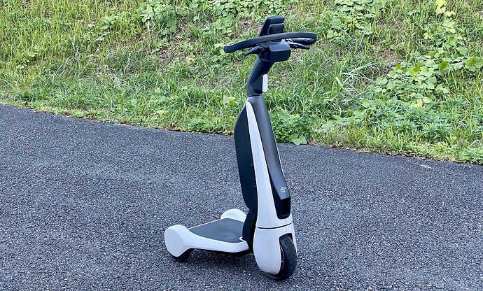

続いて試したC+walk Tは、人々の歩行による移動を補うモビリティとしてトヨタが開発したもの。高齢者や障害者の歩行負担の低減のみならず、広大な施設内での移動や警備なども想定している。現在は公道で使用することができないが、関連法規の改正の動きも見られる。
サイズは全長700mm、全幅450mm、全高1210mm。前1輪、後ろ2輪(いずれもノーパンクタイヤ)の3輪EVで、インホイールモーターで前輪を駆動する。最高出力は0.35kW、ステップ内に総電力量0.27kWhの脱着可能なリチウムイオンバッテリーが搭載され、約14kmの連続走行が可能。100V/6Aの普通充電に対応し、約2.5時間で満充電となる。

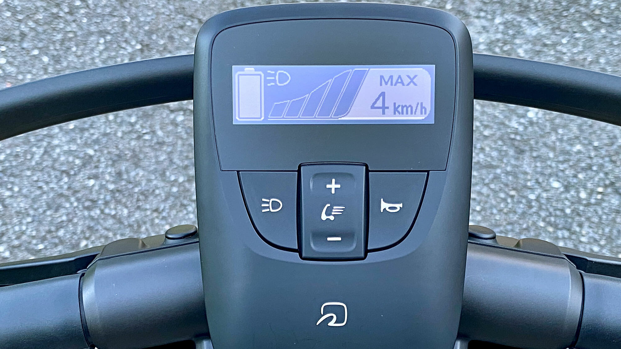

前輪のほぼ真上にステアリングバーがあり、バーの中央にメーターが配置される。操作系は左右対称。親指でレバーを押し込むと発進、加速、戻すと減速、停止する。強い減速が必要な場合にはブレーキレバーを使う。後退ボタンも左右両方にある。長時間アクセルレバーを押し続けると親指が疲れる可能性があることや、ステアリングを切った際、身体に近いほう(右旋回時の右)のレバーが操作しにくい可能性があることから左右対称の2系統の操作系を採用する。また左右どちらかの手に障害をもつ人の使いやすさも考慮している。
設定速度を2、3、4、5、6、10km/hの中から選ぶことができる。ただし10km/hは熟練者用で、別の専用キーが必要。6度までの坂道を登ることができる。また25mmまでの段差を乗り越えることができ、50mmまでの段差を降りられる。オプションでセーフティサポートを装着すると、前方に障害物を検知すると警告音とメーター表示で警告するとともに2km/hまで減速する機能が付き、回避や停止をアシストする。自動停止しないのは転倒を避けるため。
全長700mmというのは人の歩幅に近く、人が歩行する際に専有するスペースに留めている。歩行者と並んで移動する際にコミュニケーションを取りやすいようステップの高さを150mmとできるだけ低くしたという。

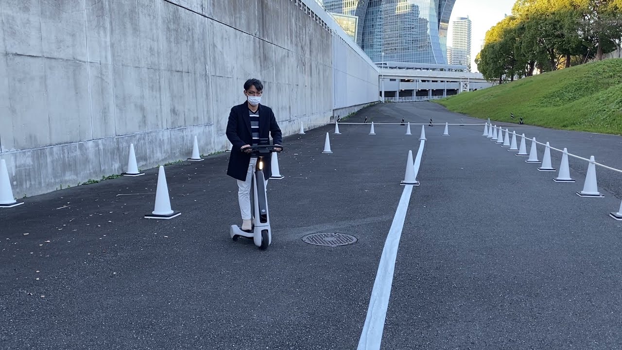

操作がごく簡単で乗り始めてすぐにスムーズに、自在に移動することができた。設定速度3km/hで移動中、横をトヨタZEVファクトリーZEV B&D Lab主幹の山田雅司氏が歩行しながらいろいろと説明してくれた。設定速度にかかわらず、旋回中はステアリング操作に連動して転倒しない速度まで下がるので、立っていて重心は高いが、遠心力で外側に倒れそうになることはなかった。今回は平地のみでの移動だったので試せていないが、斜面を降坂する際にも自動的に速度を抑制する機能が付く。
歩行困難者の移動のため、座って運転するいわゆるセニアカーはすでに存在するが、C+walk Tは、立っていられる人には健康維持のため、立って移動できる手段があったほうがよいという考えに基づいて開発された。また立ったままの移動のほうが専有面積を取らないため、混雑した場所でも移動しやすいというメリットもある。

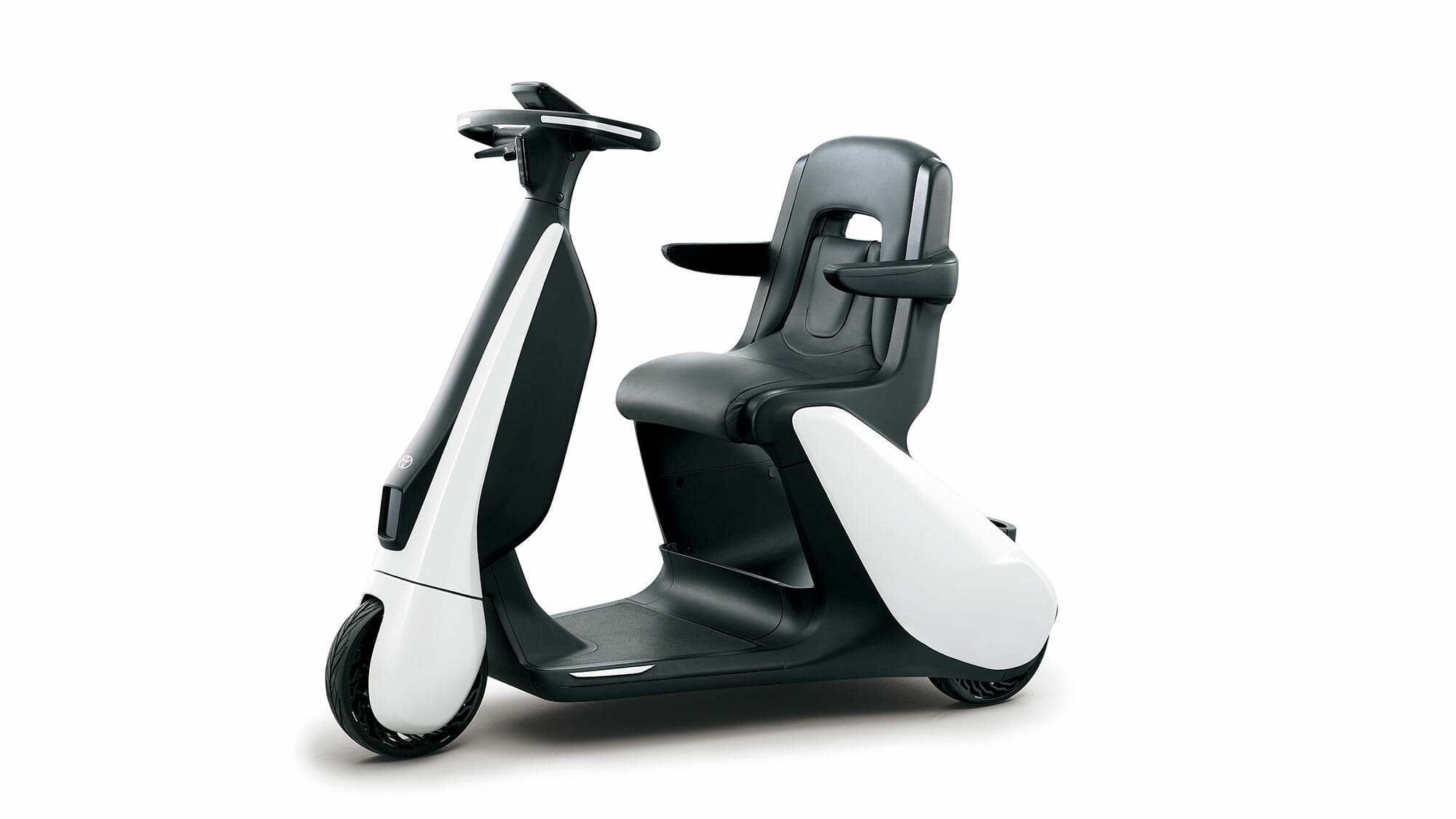

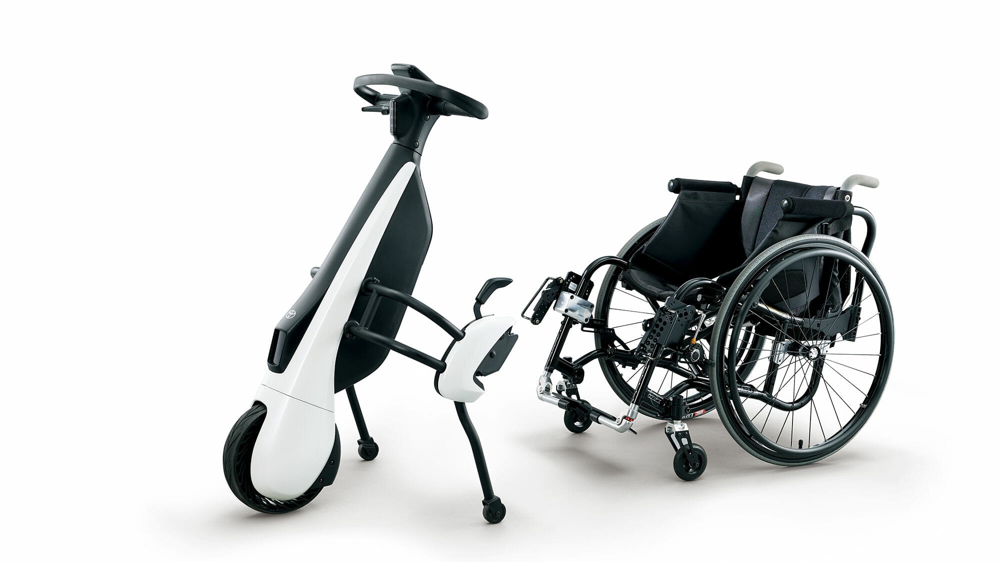

トヨタはC+walk Tのステップ部分をシートに付け替えたタイプやC+walk Tを車椅子と結合するタイプも同時開発している。
